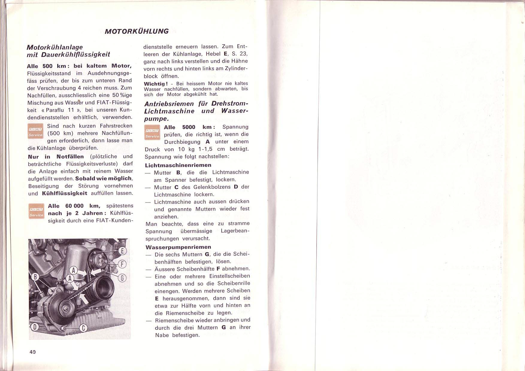

Die Spannung des Wasserpumpenriemens wird über den veränderbaren Durchmesser einer der Riemenscheiben eingestellt. Ich habs jetzt nicht genau im Kopf, aber es ist recht einfach und man siehts beim Ausbau direkt.

Tobi, herzlichen Dank, die Beschreibung macht viel Sinn, ich denke damit bekomme ich das hin.

Hallo Tobi,
Habe die beiden Keilriemen inzwischen ausgetauscht, war dank Deiner Beschreibung kein Problem, danke nochmal !
Eine Frage habe ich noch: Der Keilriemen für die WaPu ist 625mm lang, ist das selbe Mass, das auf dem alten Riemen stand. Ich habe 3 von 4 vorhandenen Abstandsscheiben eingebaut und komme damit auf eine "Durchbiegung" von knapp 10mm wenn ich den Riemen in der Mitte zwischen den beiden Riemenscheiben (der WaPu und der Kurbelwelle) belaste (nicht sicher ob das 10kg sind). Nun bin ich nicht ganz sicher, ob das zu "stramm" ist und ich die 4. Scheibe noch einbauen sollte, um das ganze etwas weicher zu machen. So ein bisschen Sorge habe ich bzgl. der Lagerung der WaPu.
Hats Du dazu Erfahrungswerte oder eine Meinung ?
Danke, Claus

Hmmm, 10 mm wären eigentlich OK. Du kannst ja mal mit der vierten Scheibe nochmal probieren und dann schauen, ob der Riemen zu lose wird. Ich geh da auch mehr nach Gefühl vor.
