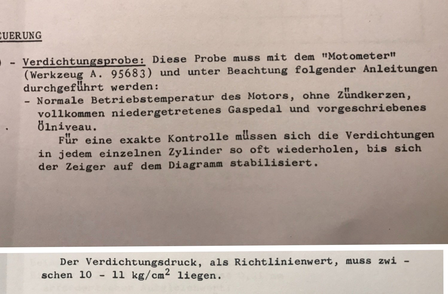

ich habe vor kurzem in einem Fiat Dokument die Angabe gefunden. Ich weiß allerdings nicht mehr wo, jedoch habe ich den Wert in meinen Unterlagen notiert:
Warmer Motor - alle Kerzen raus - Gaspedal durchgetreten (somit Drosselklappen offen) 10 - 11 kg /cm2.

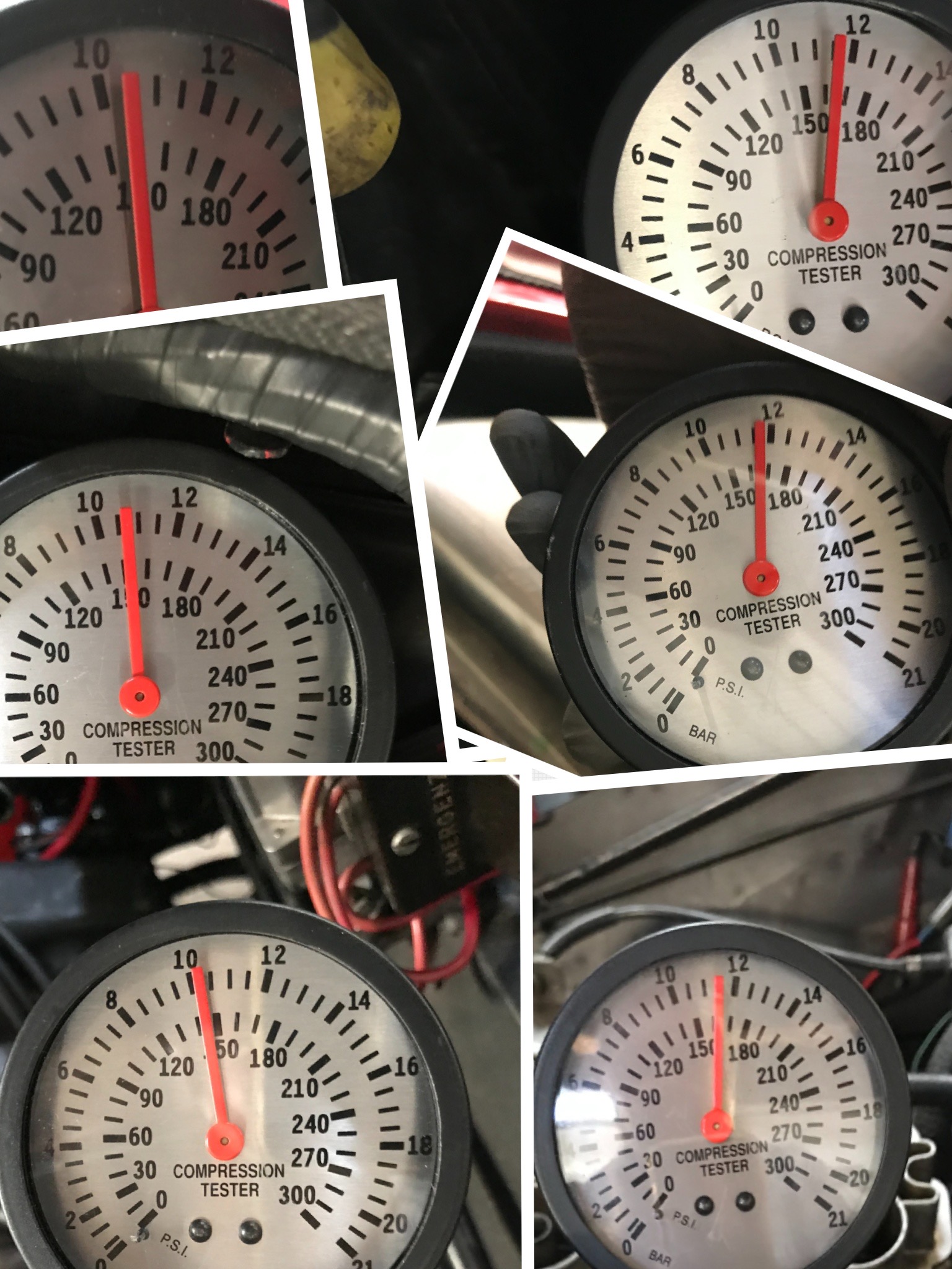

Ralf, Tobi, danke für eure Information. Mittlerweile habe ich eine Kopie einer Motorrevisionsanleitung für den 2 L erhalten, dort ist der Verdichtungsdruck von 10 - 11 kg/cm² genannt. ÖLverbrauch ist normal, bei der rechten Bank werde ich vorsorglich nach dem Ventilspiel sehen. Insgesamt aber befriedigendes Ergebnis. Läuft.
rechte Bank .......................................... ................         linke Bank (Fahrtrichtung)

ja, das sehe ich auch so, der Motor ist vor ca. 20.000 km komplett überholt worden. Ich vermute, dass der Zylinderkopf der linken Bank etwas mehr geplant wurde, so ließe sich der gleichmäßig höhere Druck der linken Seite erklären. Vor der Überholung des Verteilers - begleitet von Zündungsaussetzern - hatte ich auf dem dritten Zylinder nur 8 bar, und die anderen Zylinder dümpelten bei 9-10,5.
Dem Sprit habe ich nach der Verteilerüberholung "Bactofin" von Wagner zugesetzt, lt. Werbeversprechen sollen damit auch Ventilablagerungen beseitigt werden. Ob das nun wirklich ursächlich für die "Reinigung" war, keine Ahnung, in jedem Fall ist es gut geworden.
