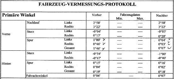

Re: Fahrwerk
Hier ein Auszug aus meinem Vermessungsprotokoll:

Vielen Dank Georg für das Vermessungsprotokoll. Am 5.10 wird mein Spider auf einem Prüfstand der neuesten Generation vermessen. Werde die beiden Protokolle gerne miteinander vergleichen und Dich dann informieren.

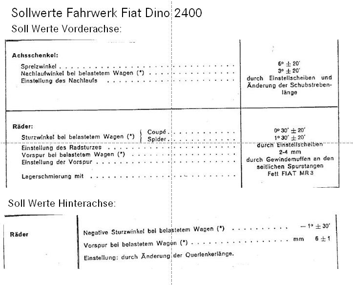

Hier ein Auszug mit den Sollwerten des FD 2400 Fahrwerks.
...wenn ich das mit meinem Vermessungsprotokoll vergleiche muss die Vorspur hinten auch mal eingestellt werden...

Ich habe am Freitag die Achsen einstellen lassen und dabei wurde auch eine stark falsche Spureinstellung korrigiert. Ich hoffe, die neuen XWX fahren sich jetzt nicht mehr so einseitig innen ab.
Der Sturz ist auch noch nicht ganz korrekt, aber nicht so schlimm. Wo bekomme ich denn dafür die Einstellplättchen her? Sollte ich da gleich mehrere Maße vorhalten?
