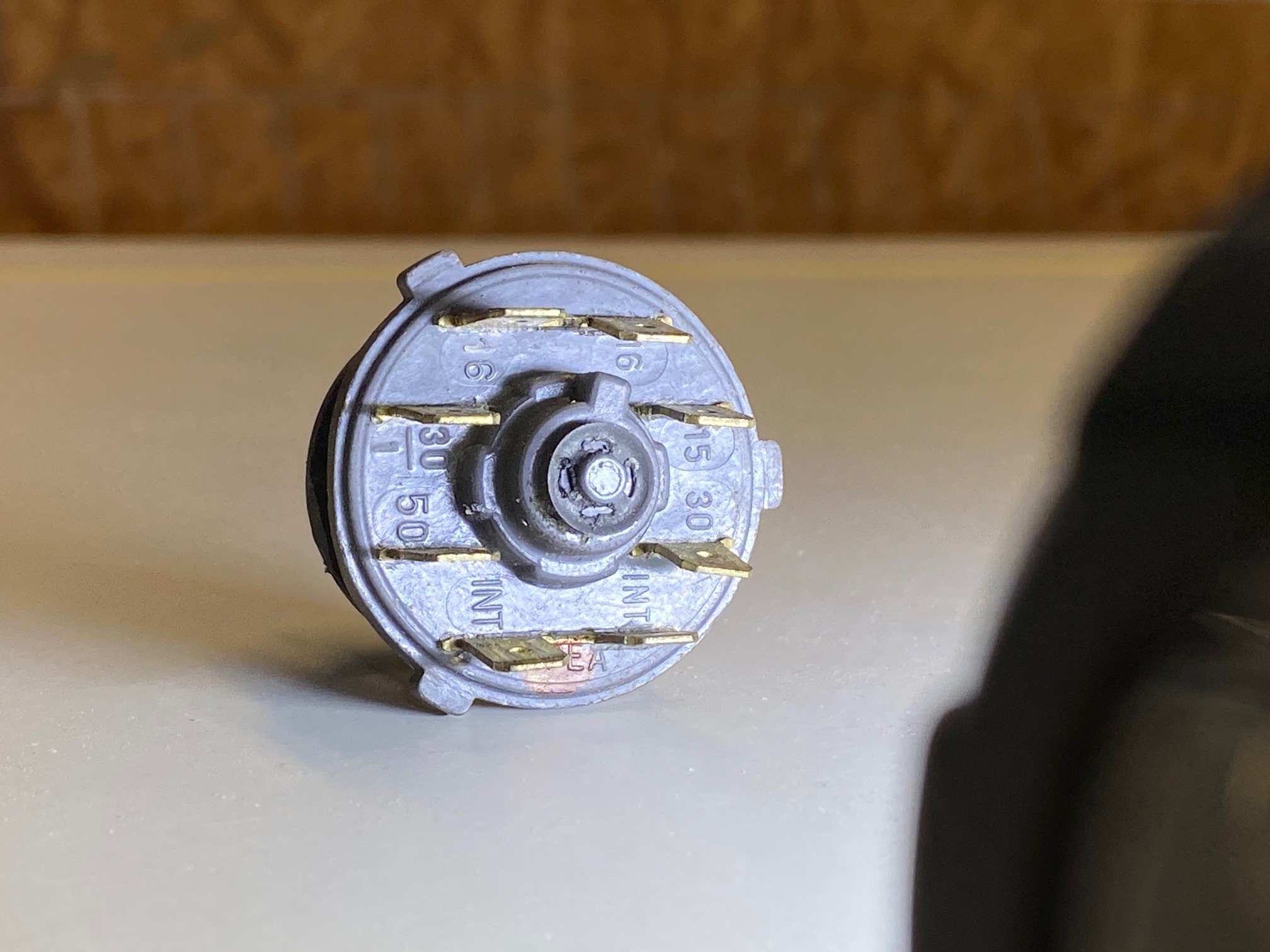

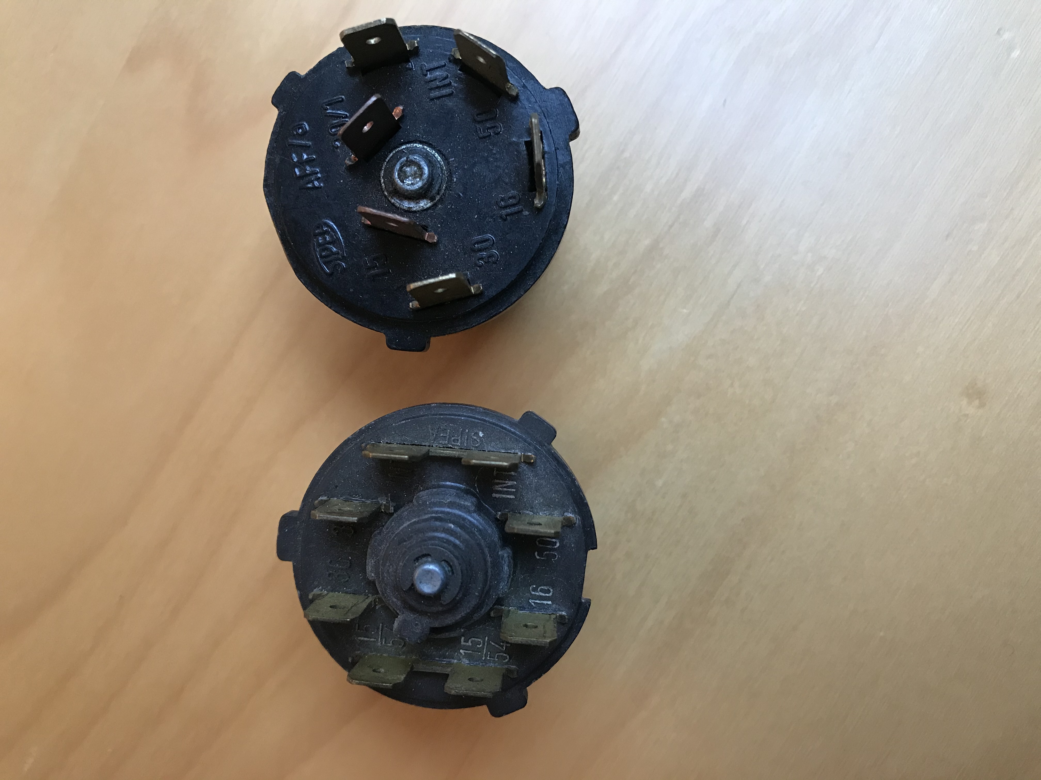

Hallo, ich habe noch ein paar Neue "new old Stock" mit der richtigen Belegung, also mit der zusätzlichen Klemme 16. Sowohl die Version mit schräger als auch gerader Anordnung.
Muss nachher mal runter gehen dann stelle ich Fotos ein.

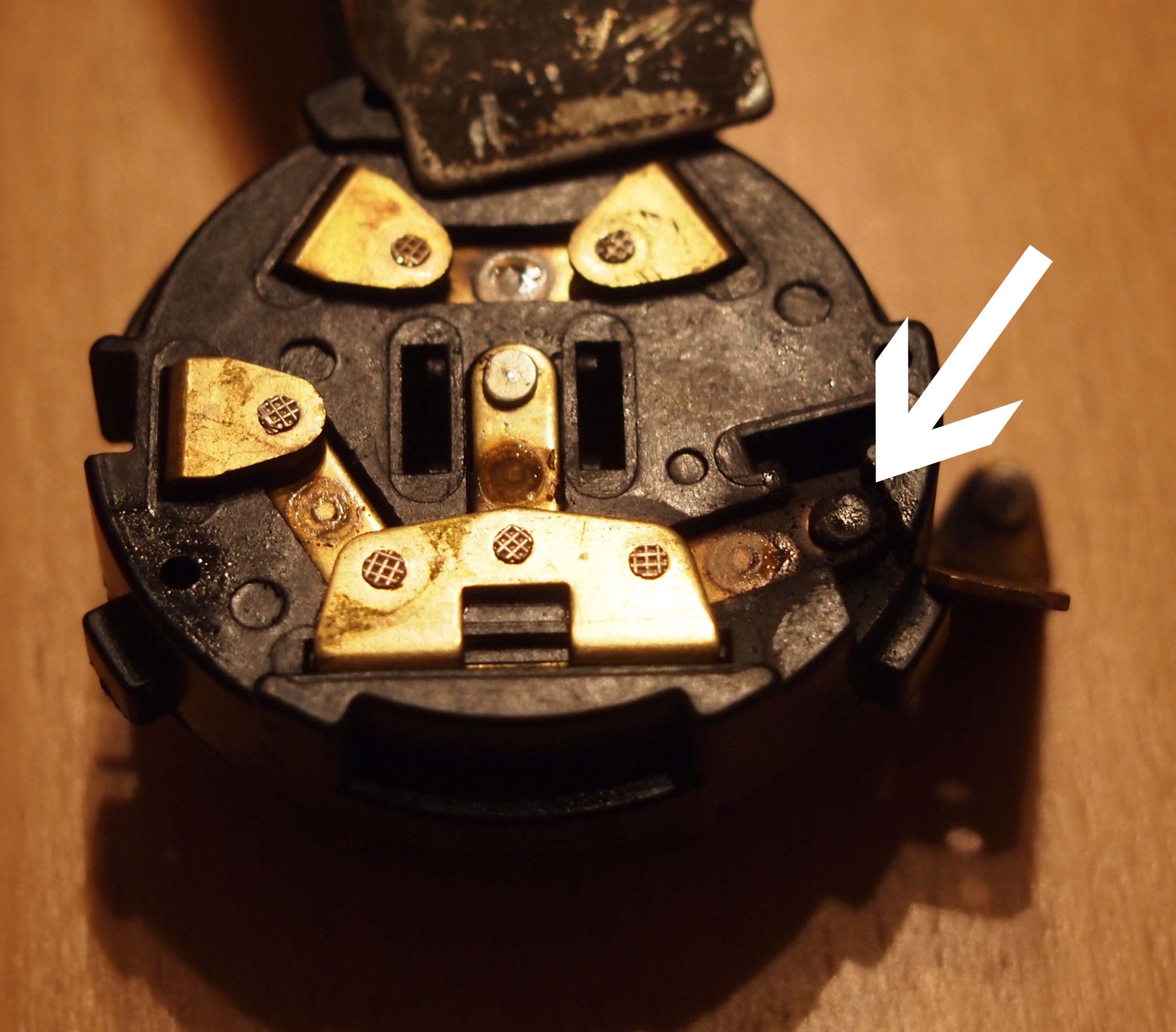

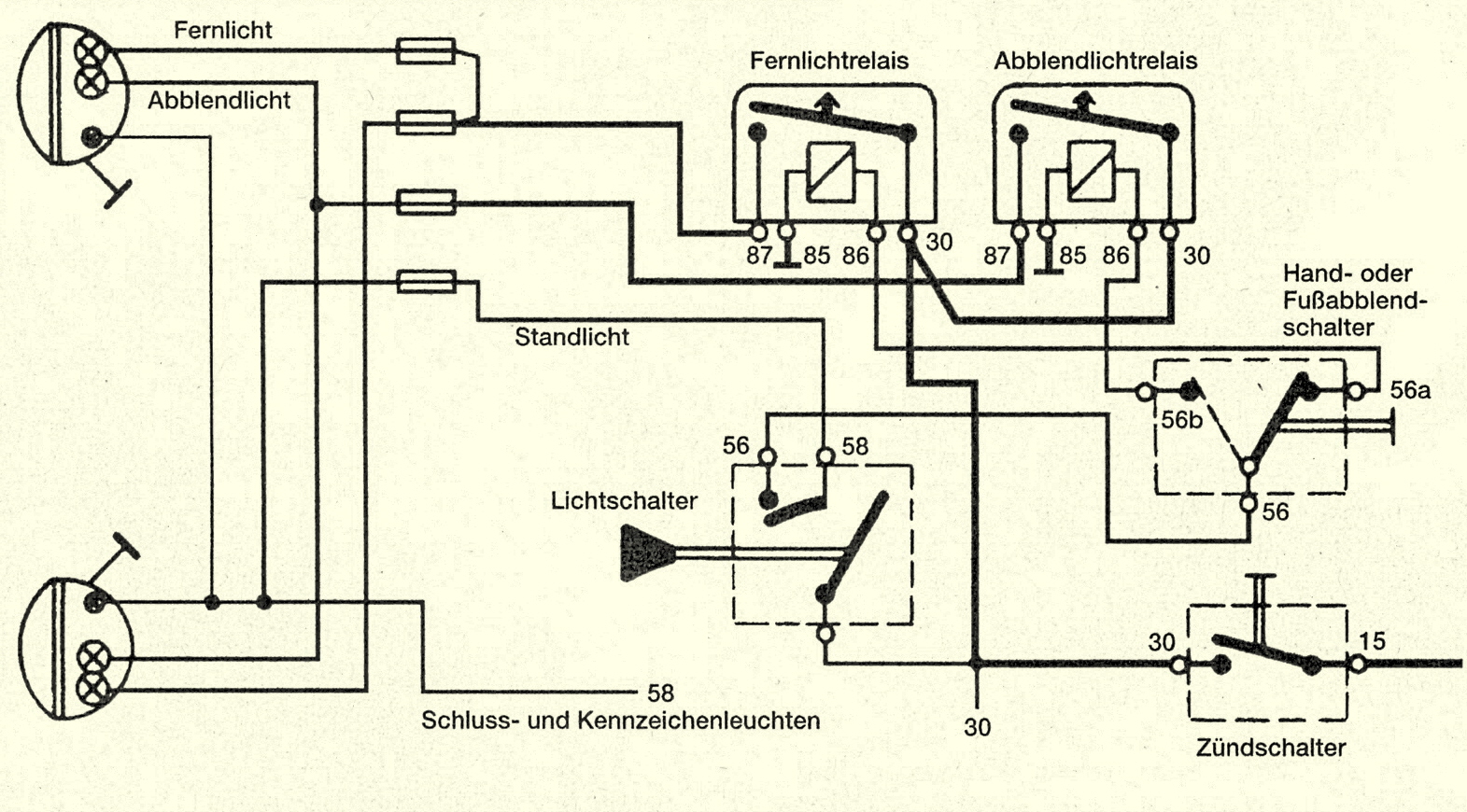

Wenn du die Zündschlosseinheit austauschst, am besten gleich auch einige Funktionen auf Relaissteuerung umbauen, z.B. Scheinwerfer und Anlasser, das belastet die Kontakte enorm. Wie der Kontakt 16 am Zündschloss innen oft aussieht siehe Bild. Ebenso noch ein Bildchen für möglche Relaisschaltungen. Die Kontakten am Zündschloss und den Schaltern werden es dir danken.

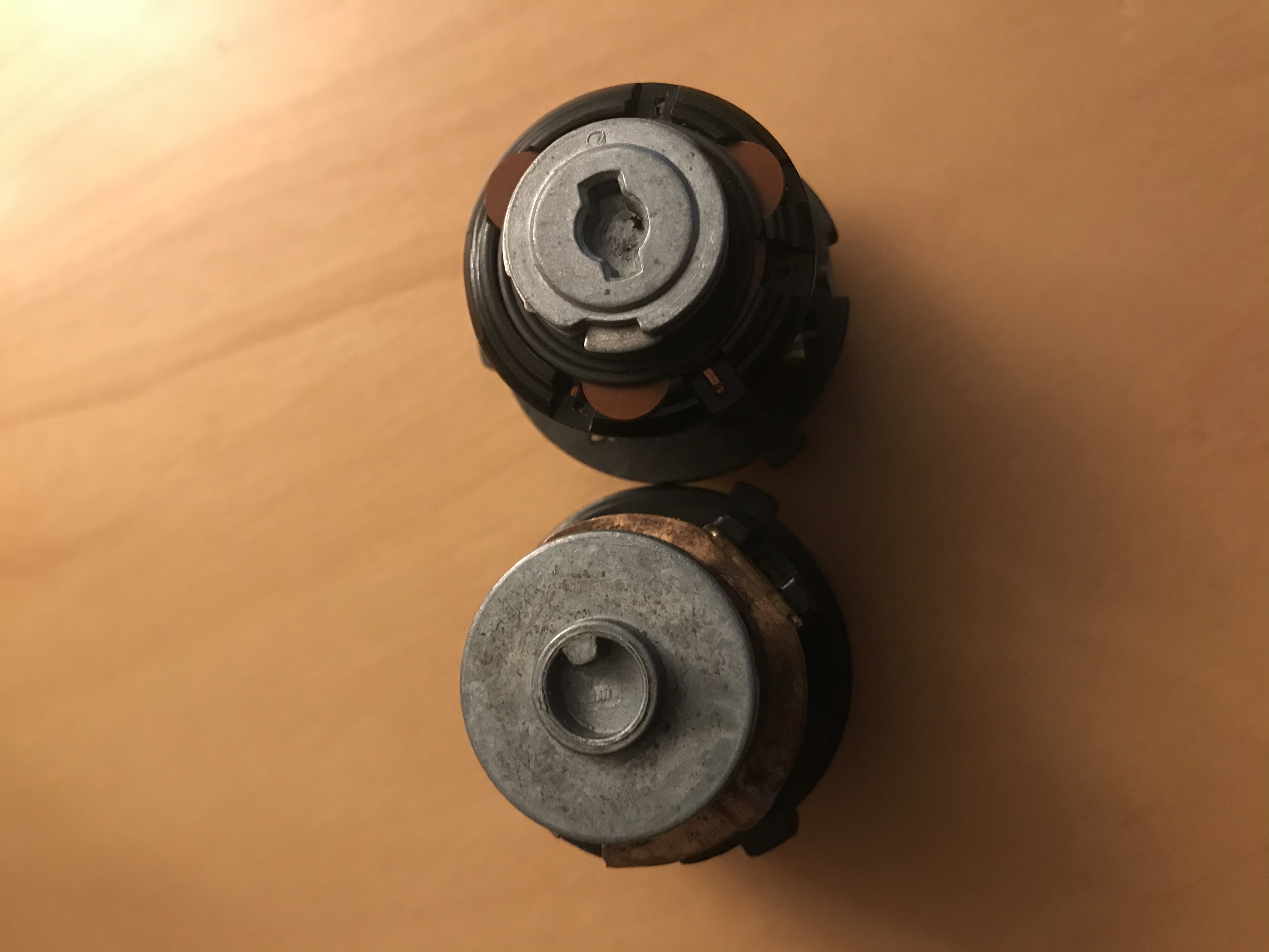

Habe noch beide Varianten

Jetzt sieht die Polung meines Schalters anders aus. Kann es sein, dass bei mir ein falscher Schalter verbaut ist?
Der Schalter fährt ja durch den Schlüssel die einzelnen Positionen im Uhrzeigersinn ab. Da wäre ja eine falsche
Reihenfolge der Anschlüsse gefährlich.
Gruß, Frank

Hi Frank, es kommt ja darauf an, wie der Schalter innen aufgebaut ist, d.h. er muss bei Zündschlüsseldrehung den Saft in der Reihenfolge von Klemme 30, zu 15, zu 16 und dann zu 50 verteilen. Die Kabel müssen dann an die korrekten Kontakte angeschlossen werden, deswegen sind die ja nummeriert.

Wichtig ist auch der Anschluss innerhalb des Zündschlosses an den Kontakt, da gibts zwei Varianten.
