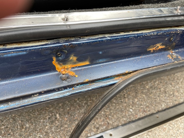

Re: Türdichtungen Coupe 2.0
Hallo Klaus,
entschuldige, ich war die letzten Tage nicht online....danke für Deine Rückantwort. Gekauft habe ich die Dichtungen bei Fiatparts.de (Holtmann+Niedergerke).
Die Dichtung unter dem Bertone-Einstiegsblech sollte doch eigentlich diese sein (Anlage 8224 und 8227).
Fährst Du einen Coupe 2.0 ? Wenn Du diese Dichtungen verbaut hast, kannst Du Bilder schicken?

Hallo Volker,
kein Problem
Ja ich habe auch ein 2000er coupe, eigentlich sogar 2. Leider fährt keins davon.
Ich restauriere schon ziemlich lange an meinem Wagen rum. Hab ihn von Grund auf wiederhergestellt, nackte Karosserie, keine einzige Schraube nicht angefasst. Dauert schon ziemlich lang, aber ich bin nicht unzufrieden!
Fotos von meinem Dino stelle ich hier im Forum erst mal keine mehr ein, das hatte ich Anfangs mal gemacht, die werden dann hundertfach angeschaut, aber selten bekam ich ein Feedback dazu, das macht keinen Spass..
Aber das ist ein anderes Thema.
Meine Aussage zu den Dichtungen ist möglicherweise auch nicht 100% ig richtig, aber damit du es in etwa einschätzen kannst sende ich später oder morgen Fotos der Original Dichtungen, so wie ich sie an meinem 2 ten Dino ausgebaut und welche Einbaupositionen ich zugeordnet habe.

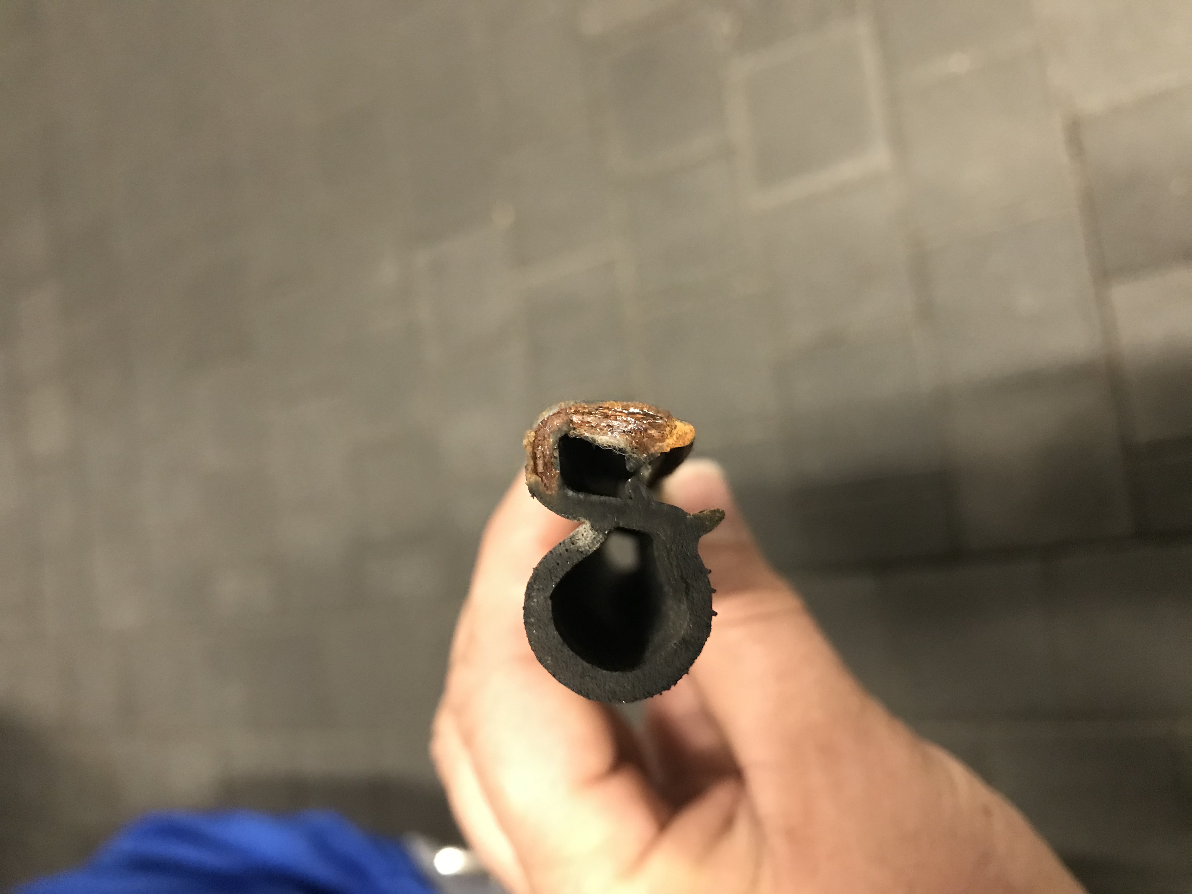

Ach das wäre aber schade wenn ein Austausch nicht mehr hier im Forum stattfindet. Ich denke schon dass viele hier lesen und aub Interesse haben aber eben nur wenige Antworten... aber wenn ist es in der Regel auch fundiert und kein Unsinn.
Ich beschäftige mich auch gerade mit den Coupe Türdichtungeb, die sehen beim 2,4 aber ganz anders aus. Siehe Bild.
