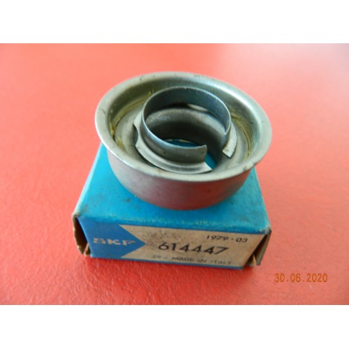

Bei mir hat das Lenkrad Spiel. Axial und nicht radial. Laut Ersatzteilkatalog ist direkt unter dem Lenkrad ein Lager (4216629). Kann man da auch was einstellen oder muss das Lager gewechselt werden? Kann man das Lager einfach von oben aus- und einbauen? Ist das problemlos erhältlich?

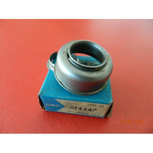

Hallo Tobi, das ist eigentlich ein Fiat-Standardteil, gibt es wohlfeil überall (Teilehändler + ebay)
Achtung : für Teilenummer 4216629 würde ich Dir unbedingt ein originales SKF empfehlen (2 Stück). Die Nachbaulager sind teilweise von zweifelhafter Qualität, dann hat man nach ein paar Jahren die Arbeit wieder.
Was mich etwas wundert, ist das axiale Spiel, bei mir war's radial.
Der Lagertausch ist machbar, Drama war das Abziehen des Holzlenkrades :evil:

Ja, axial ist wohl doch verkehrt ausgedrück, wenn ich nochmal nachdenke. Das wäre ja, wenn ich das Lenkrad zu mir ziehen könnte. Bei mir ist es so, dass ich das Lenkrad nach links, rechts, oben und unten ein paar mm bewegen kann. Das Lager brauche ich dann 2x, oder?

Hallo Tobi,
mit radial meinte ich links/rechts, also gleiches Schadensbild.
Das Lager brauchst Du 2 x, siehe Bild im ET-Katalog.

nochmal danke für Eure Hilfe. Es ist kein Lenkspiel im Lenkgetriebe, das ich meine, sondern wirklich das Spiel der Lenksäule im Lager. Die werde ich dann mal wechseln.
