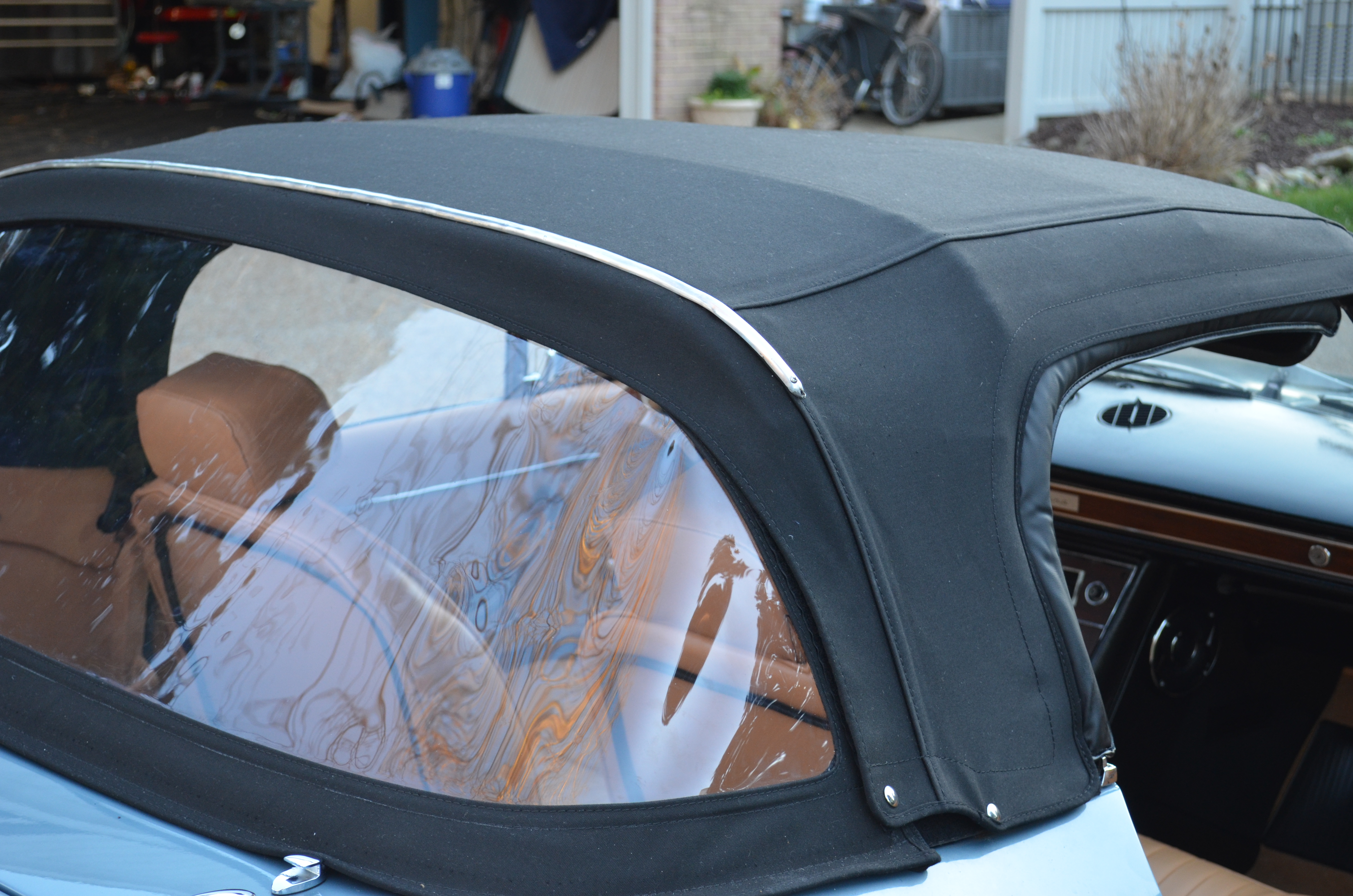

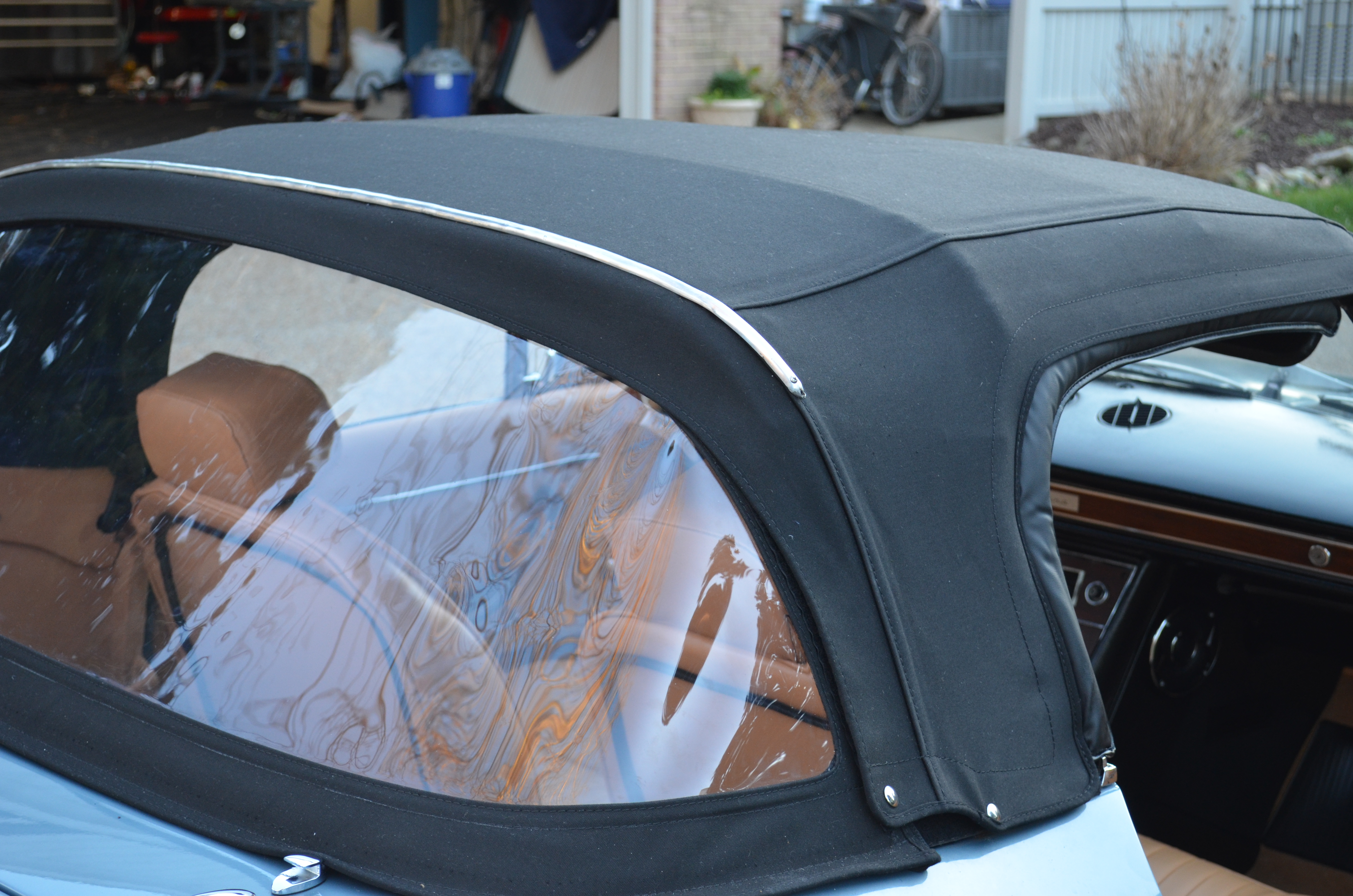

ich habe eine Frage in Bezug auf das Dino Verdeck. Die Chromleiste auf dem nachstehenden Bild... gab es es das jemals ab Werk? Ich glaube nämlich nicht. Sie wird auf das unter dem Verdeck liegende Holz genagelt.
Da das Verdeck nochmals gemacht werden muss, möchte ich es gleich richtig machen lassen.

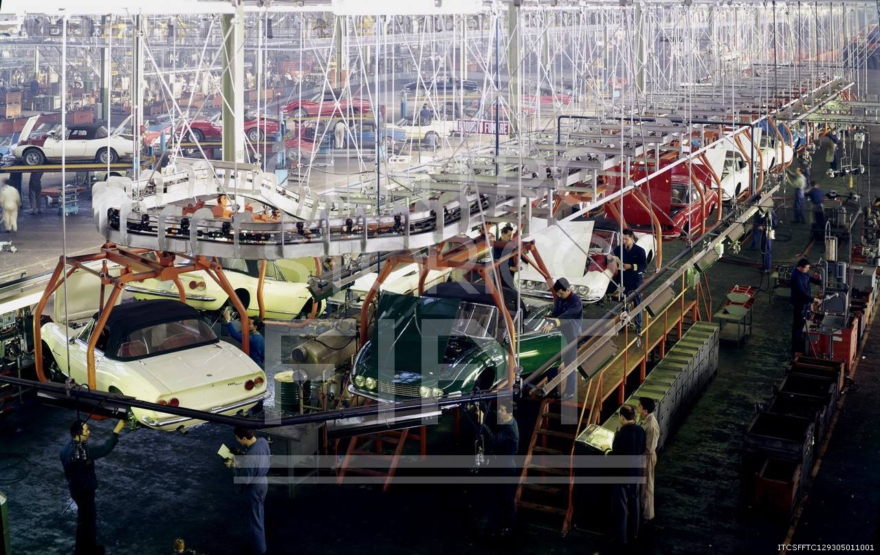

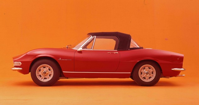

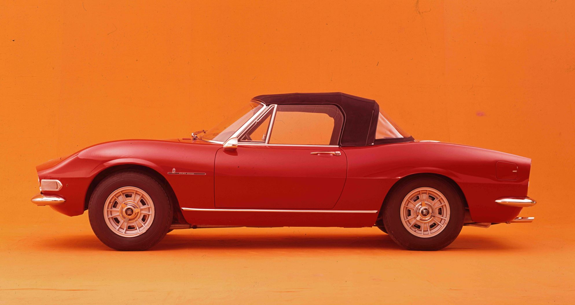

Beim Dino ist es oft sehr schwer zu sagen, was ist original und was nicht. Da müsste man mal in alte Bücher, Zeitschriftartikel, Werbefotos oder Betriebsanleitungen schauen. Ich habe Werbefotos gefunden ohne die Chromleiste, nur mit einem "schwarzen Stoffwulst". Wann die Chromleisten aufgetaucht sind weiß ich nicht.
Oft hat Fiat damals aber auch das verbaut, was gerade am Band war. Ein Lieblingsthema von unserem früher aktivsten Mitglied Roland waren z.B. die Radverschlüsse. Die meisten 2,0l Spider hatten Zentralverschlüsse, sowohl in der 1. wie in der 2. Serie. Es gibt aber ca. 50 2,0l Spider, die hatten Radbolzen. Ebenfalls in der 1. und 2. Serie, sogar ganz frühe auf Pressefotos von der Vorstellung. Das ist ein riesen Unterschied, da dann die Bremsen und Achsen inkl. Antriebswellen anders sind. Wahrscheinlich hatten die da nur Radaufhängungen für das Coupe und haben die auch an Spidern verbaut.

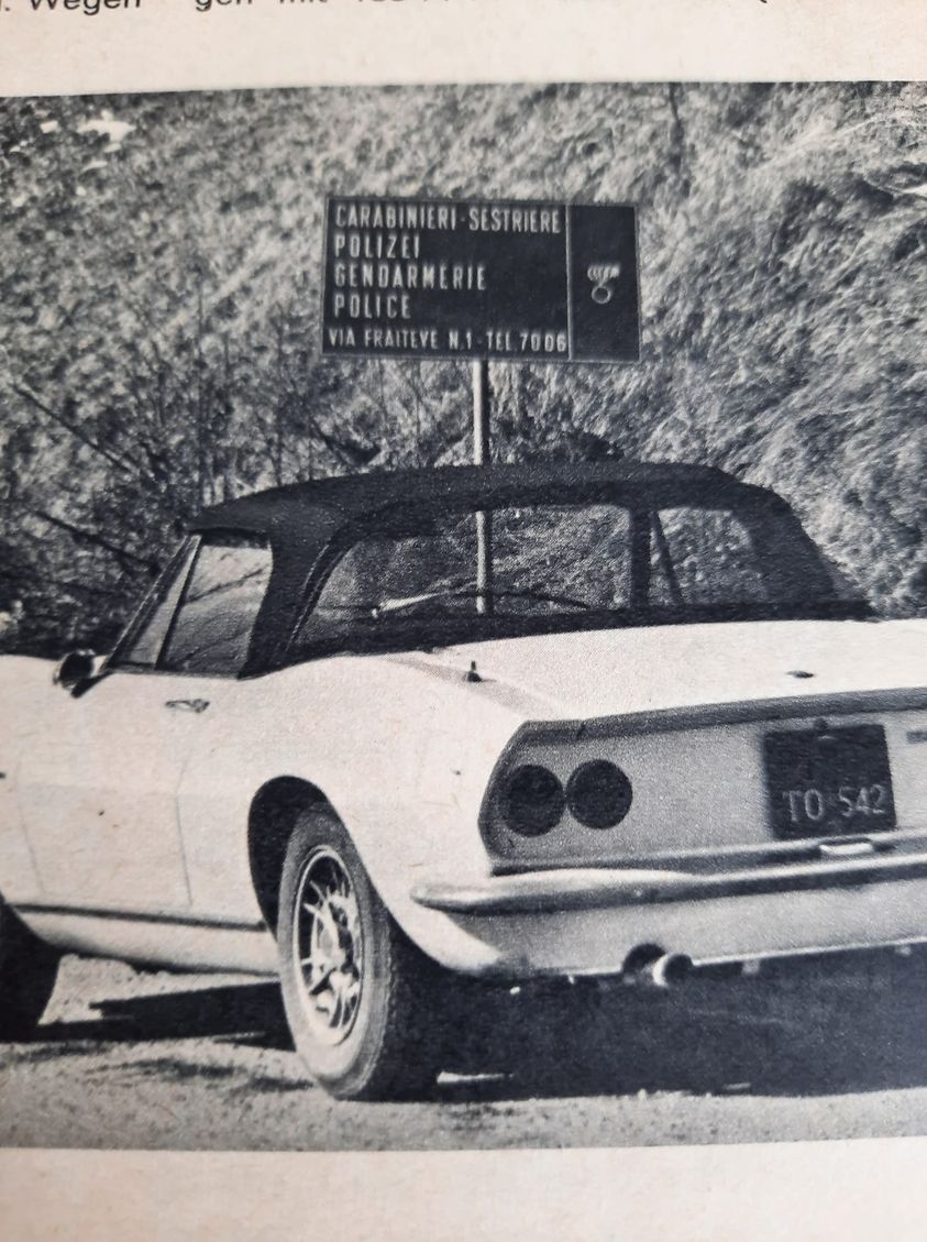

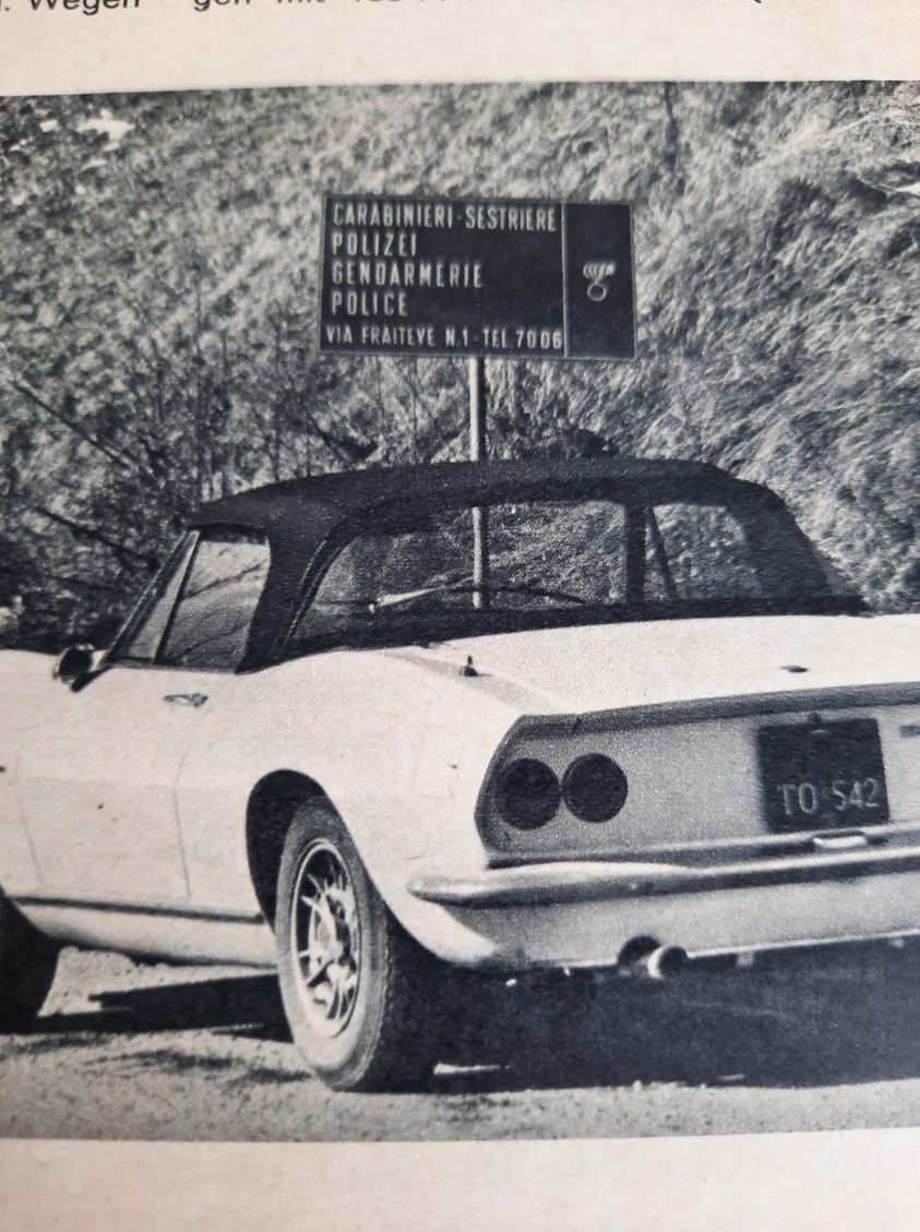

in keinem alten Foto - zumindest in meinem Archiv - ist so eine Chromleiste zu sehen.

ich hatte auch den Verdacht. Ich habe gehört, dass man das ganz gerne so in den USA gemacht hat (bei anderen Autos als dem Dino).

In den Prospekten vom 2,4l Spider ist auch der schwarze Wulst, die Chromleiste habe ich nirgends gefunden.

Mein Dino Spider 2400 hat eine Leiste...
und ich habe dieses bereits mehrfach bem 2400 Spider gesehen - auch hier:
https://www.officinasartorialetrinchero ... ninfarina/
Mir persönlich gefällt es - ist ja auch kein 124 Spider....
