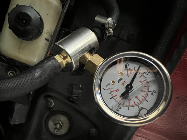

Habe mit dem gleichen Manometer wie Du Benzindruck vor Vergaser gemessen, nur mehr 0,5 bis 1 bar. Dachte zuerst, die Hardi ist kaputt, aber nachdem der Malpassi auf Einstellversuche nicht reagierte, habe ich am Sonntag den FISPA mittels Überholsatz (neue Membran) renoviert und verbaut.
Jetzt passt der Druck wieder - mit 0,25 bar läuft der Dino bestens, wurde gestern Abend am Rechberg ausprobiert.
Was der Filter King hat ist mir schleierhaft, vielleicht kennt das Problem jemand.
Die zum Glück reversible Alterung des FISPA ist klar - die originale Gummimembran hält moderne Bleiersatzstoffe nicht aus, härtet aus und blockiert den Regelungseffekt. Das Ersatzteil aus haltbarem Material kostet (mit neuem Filter und neuen Dichtungen) stolze 130 Euro.
Bei mir war übrigens die Membran MIT Pin verbaut, siehe Bild FB 43, diese drückt auf die kleine federbelastete Kugel.
