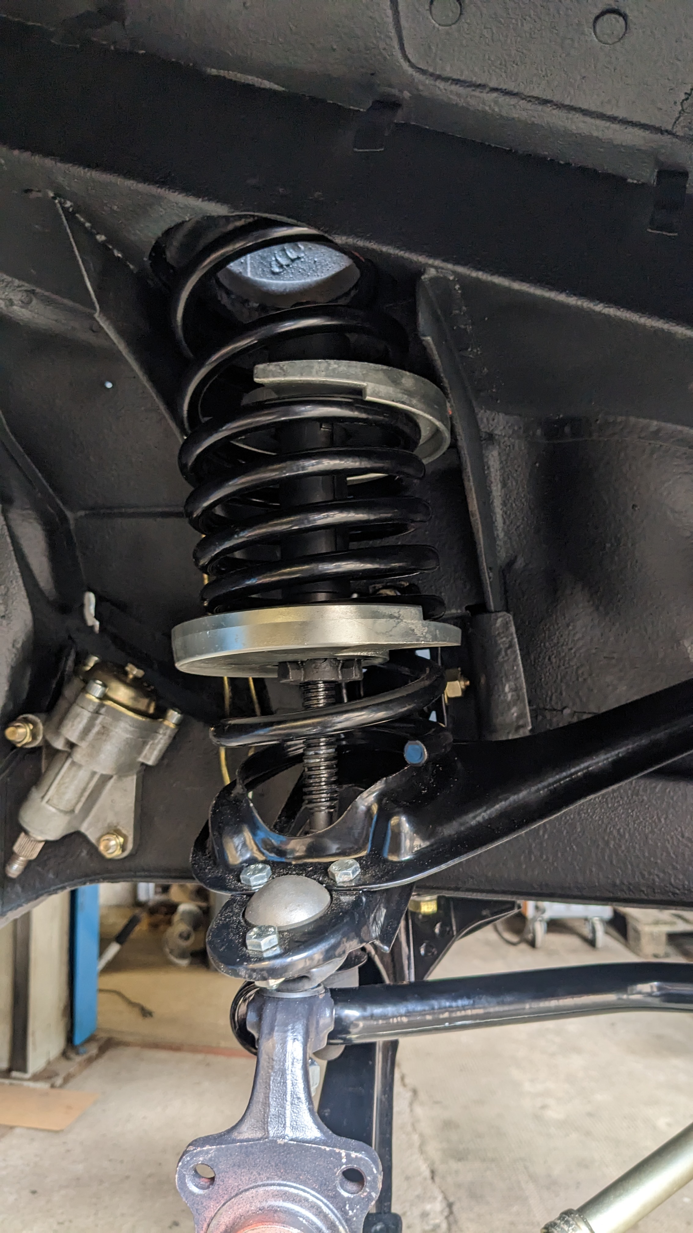

Hallo Zusammen,
hat einer einen Tipp, zum Einbauen der Federn, ich weiß nicht mehr, wie ich es auseinander bekommen habe :roll: ( ist schon solange her.
Mit meinen Federspannern komme ich vom Platz nicht wirklich gut hin.

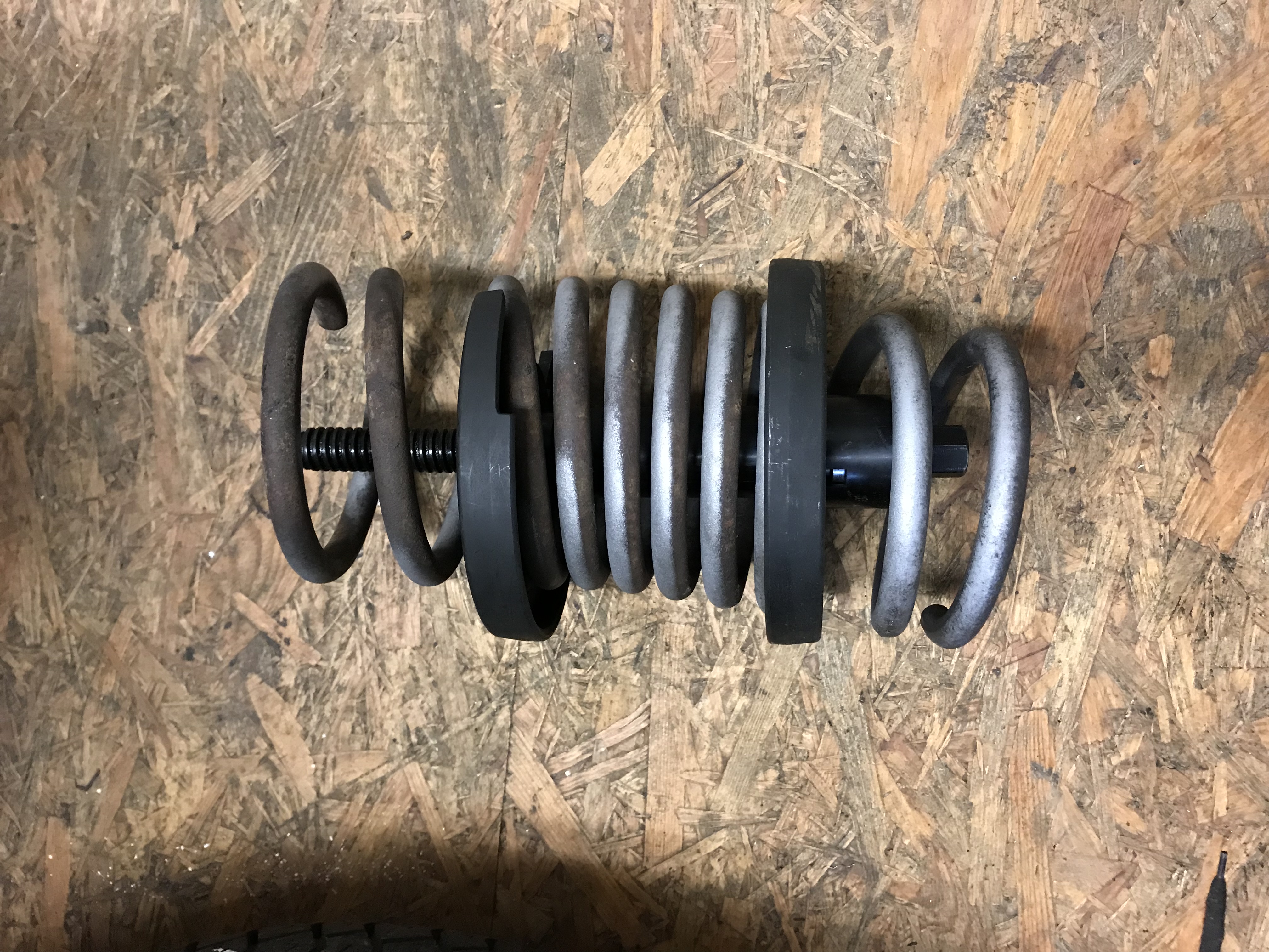

du brauchst einen passenden spanner, den du im "inneren" der feder schrauben kannst... ich bin morgen oder am mittwoch in der werkstatt und kann dir ein foto von machen..
jedenfalls lassen sich die mit diesem spanner gespannten federn leicht einbauen und von oben (siehe bild) wieder entspannen..
danach setzt du die stoßdämpfer ein.. baust die platte wieder ein.. usw..
Beiträge: 622
Re: Einbau vordere Fahrwerksfedern
Innenspanner wird unbedingt benötigt.
Der Einbau erfolgt dann aber schon von unten…
….die Betätigung des Spanners erfolgt von oben.

okay, danke, Dann muss ich schnell einen Innenspanner besorgen.
Raus ging es ohne :lol:

Danke für den Tipp. Vorderachse ist drin ;)
