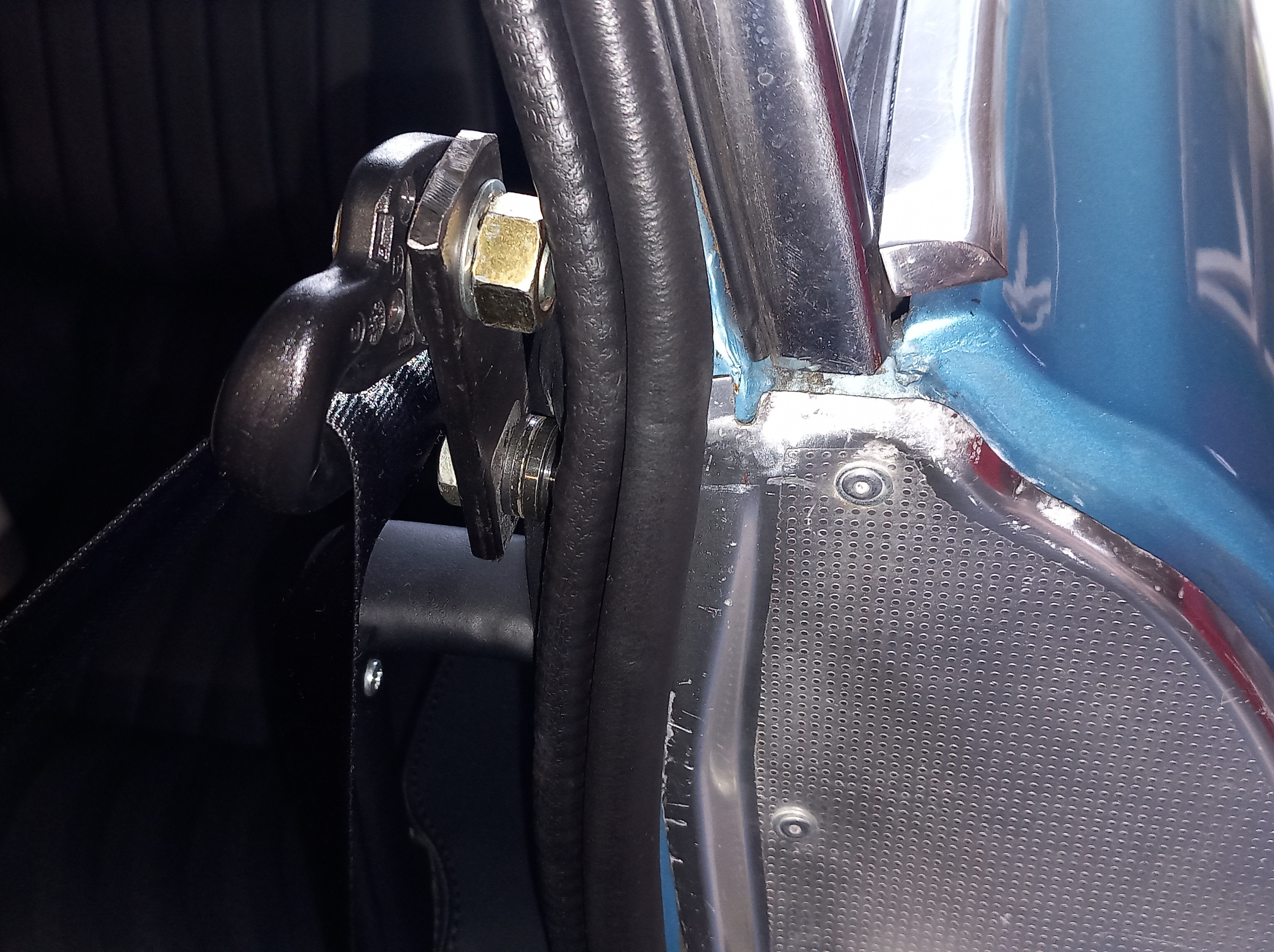

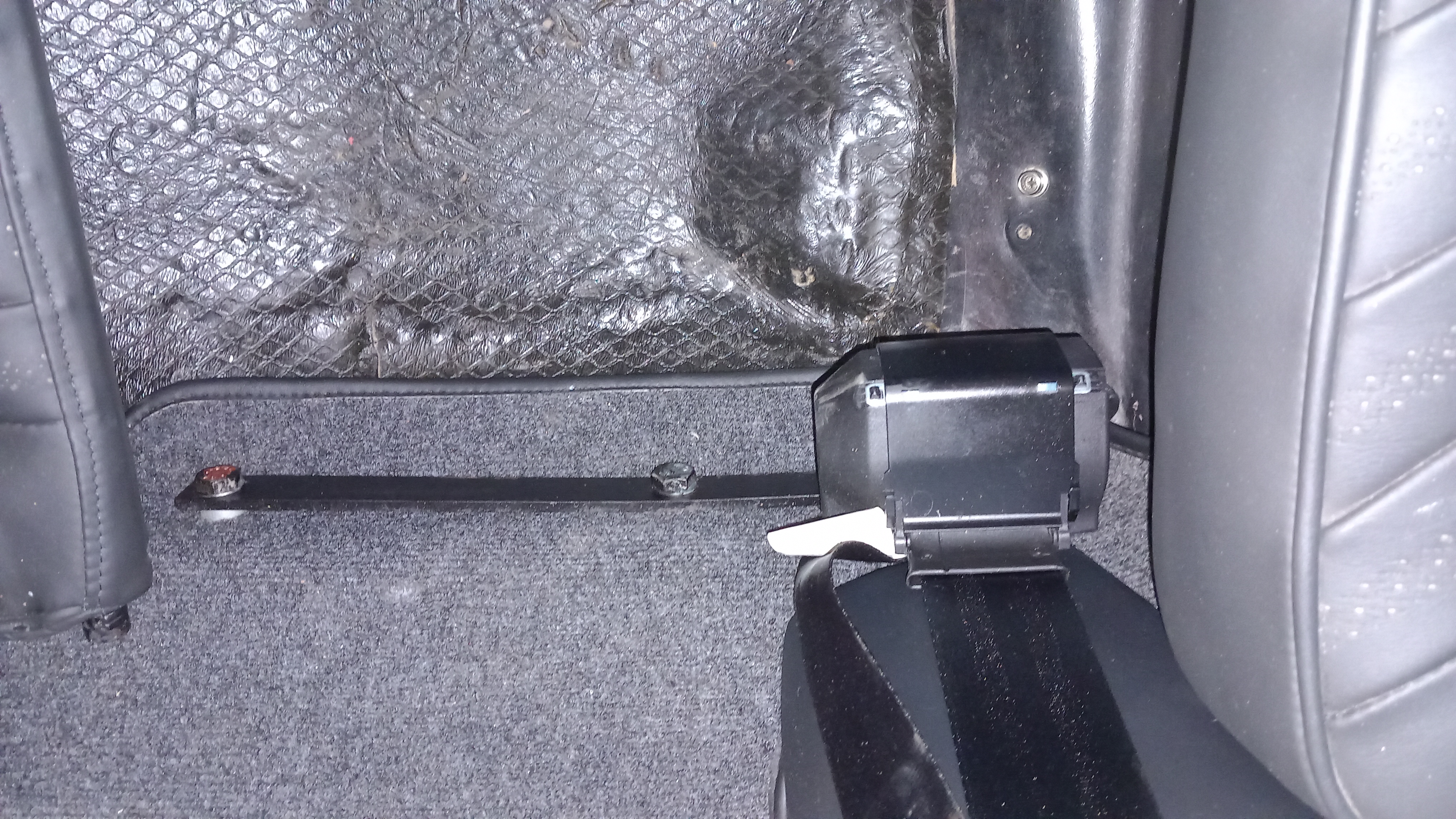

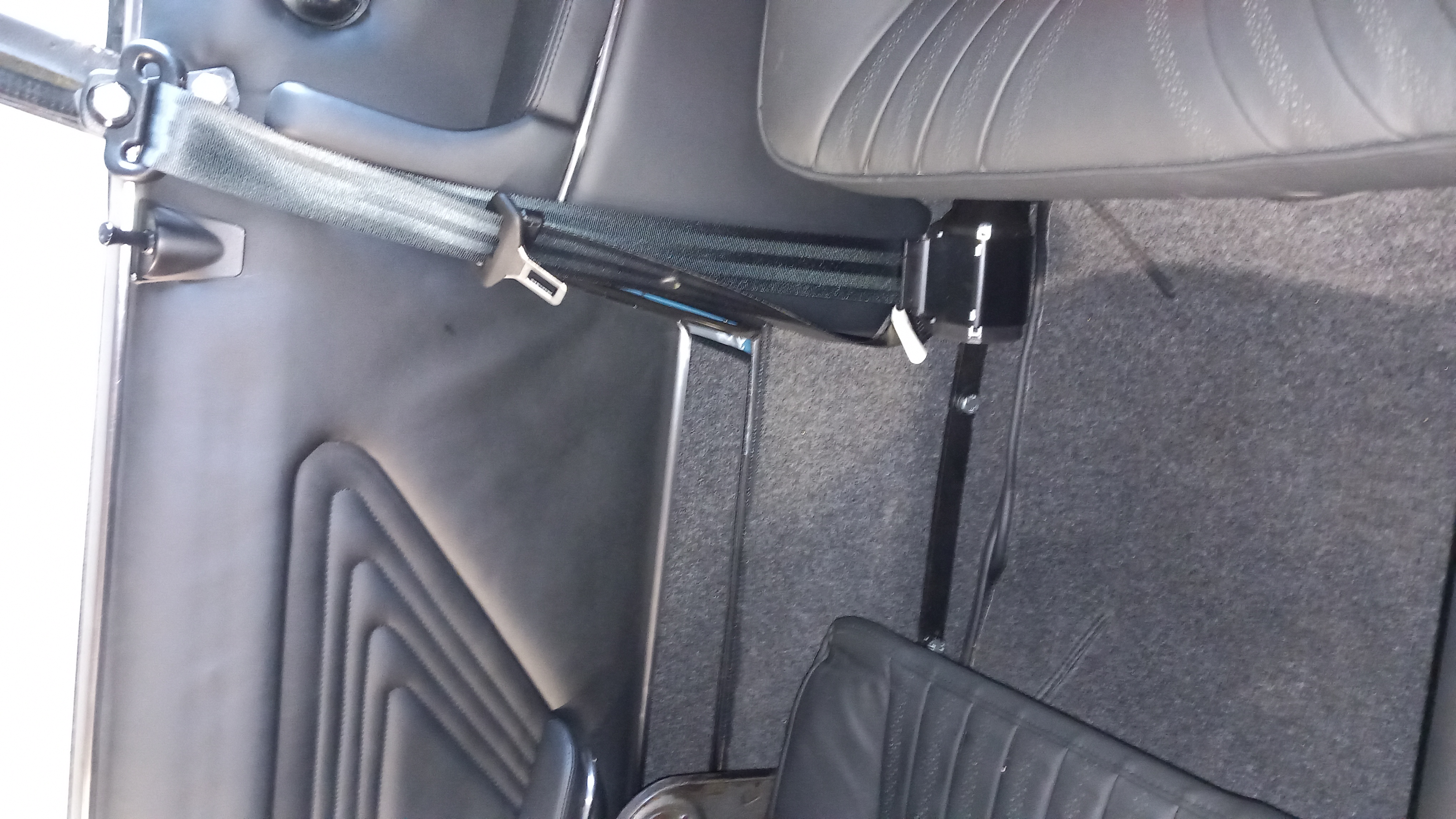

Beitrag von Gear Head »
Den Aufroller hat er an einem Ausleger nach hinten versetzt, er meinte dann ist er nicht im Weg wenn jemand auf den Rücksitz muss. Die Umlenkung oben ist an einer Lasche ein Stück nach oben versetzt. Ob das im Fall der Fälle so funktioniert, weiß nicht... Gurtschlösser sind ganz normale Peitschen.
Beiträge: 1069
Re: Gurte umbauen Dino Coupe
Der Aufroller muss nach hinten, da er senkrecht unter der Umlenkung sitzen muss. Die Lasche an der Umlenkung ist eher zweifelhaft. Im schlimmsten Fall bewegt sich die noch um ein Stück. Wobei das das Kraut auch nicht mehr Fett macht.
