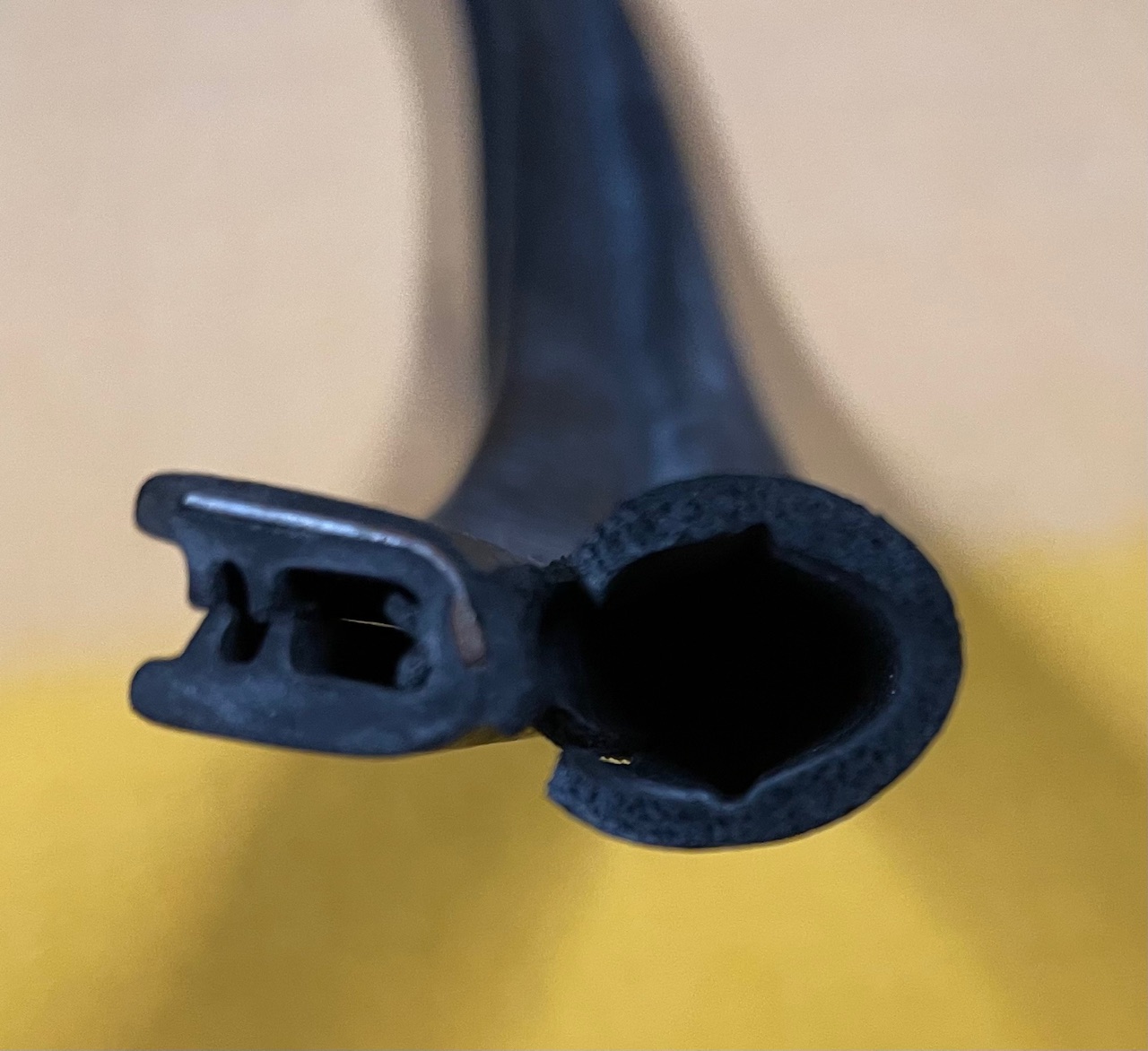

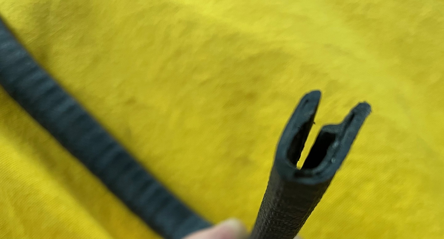

Liebe Alle,
habe vom Vorbesitzer meines Fiat Dino Spider 2000 "Bausatzes" auch Dichtungen bzw. Gummis bekommen, die ich nicht zuordnen kann..
kann mir bitte wer sagen, wohin diese 2 Gummis bzw. Dichtungen hingehören..
bzw. ob sie überhaupt zum Spider 2000 Serie 1 passen.

Die obere Dichtung sieht wie die Leiste im Kofferraum aus, die gegen das weiche Gummiband im Deckel drückt.

Ich kanns grad nicht vergleichen, aber die untere schaut aus wie die Türdichtung.

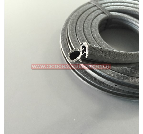

Türdichtung Dino Spider.jpg (62.16 KiB) 15584 mal betrachtet
So sieht bei Cicognani die Türdichtung aus
Beiträge: 1069
Re: Frage zu Dichtungen / Gummis
Richtig! Da ist der Wulst am Profil um 90° versetzt zum Klemmbereich. Dann muss es eine Stelle sein, an der das Gegenstück auf einen senkrechten Karosseriefalz trifft, zum Beispiel am Kofferraum.
