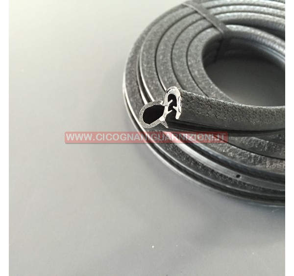

Türdichtung Dino Spider.jpg (62.16 KiB) 15340 mal betrachtet
So sieht bei Cicognani die Türdichtung aus
Re: Frage zu Dichtungen / Gummis
Verfasst: Mi 4. Okt 2023, 12:31
von Tobi
Richtig! Da ist der Wulst am Profil um 90° versetzt zum Klemmbereich. Dann muss es eine Stelle sein, an der das Gegenstück auf einen senkrechten Karosseriefalz trifft, zum Beispiel am Kofferraum.
