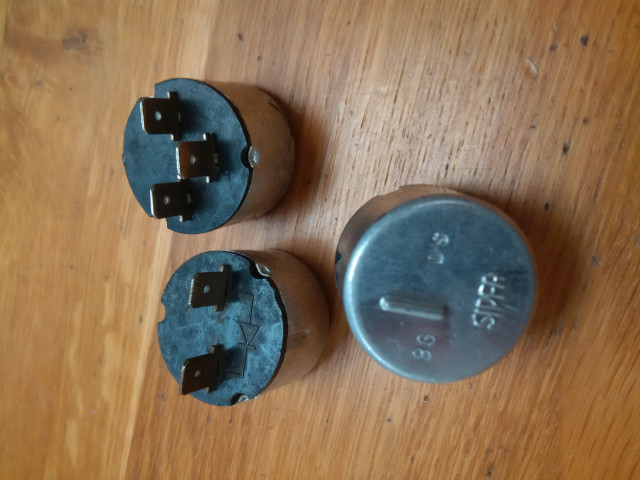

Wer weiß, was das ist?
Beiträge: 152
Beitrag von Georg »
Sieht aus wie ein Relais. Hersteller Sipea. Zwei der Teile haben nur zwei Anschlüsse, einer drei.
Beiträge: 1065
Re: Wer weiß, was das ist?
Das Teil oben links (wenn Foto angeklickt und gedreht, also das Teil mit den zwei Kontakten) ist eine Diode wie aufgedruckt ist. Das andere vielleicht ein Blinkrelais.
Beiträge: 613
Das mit drei Kontakten ist das Relais für die Blinkleuchte für die angezogene Handbremse…und beim 2400 Bremsbelagverschleiss. Ist in einigen Fiats verbaut…
Beiträge: 152
Beitrag von Georg »
Thomas, vielen Dank. Weißt Du auch, wo das Relais im Kabelbaum zu finden ist?

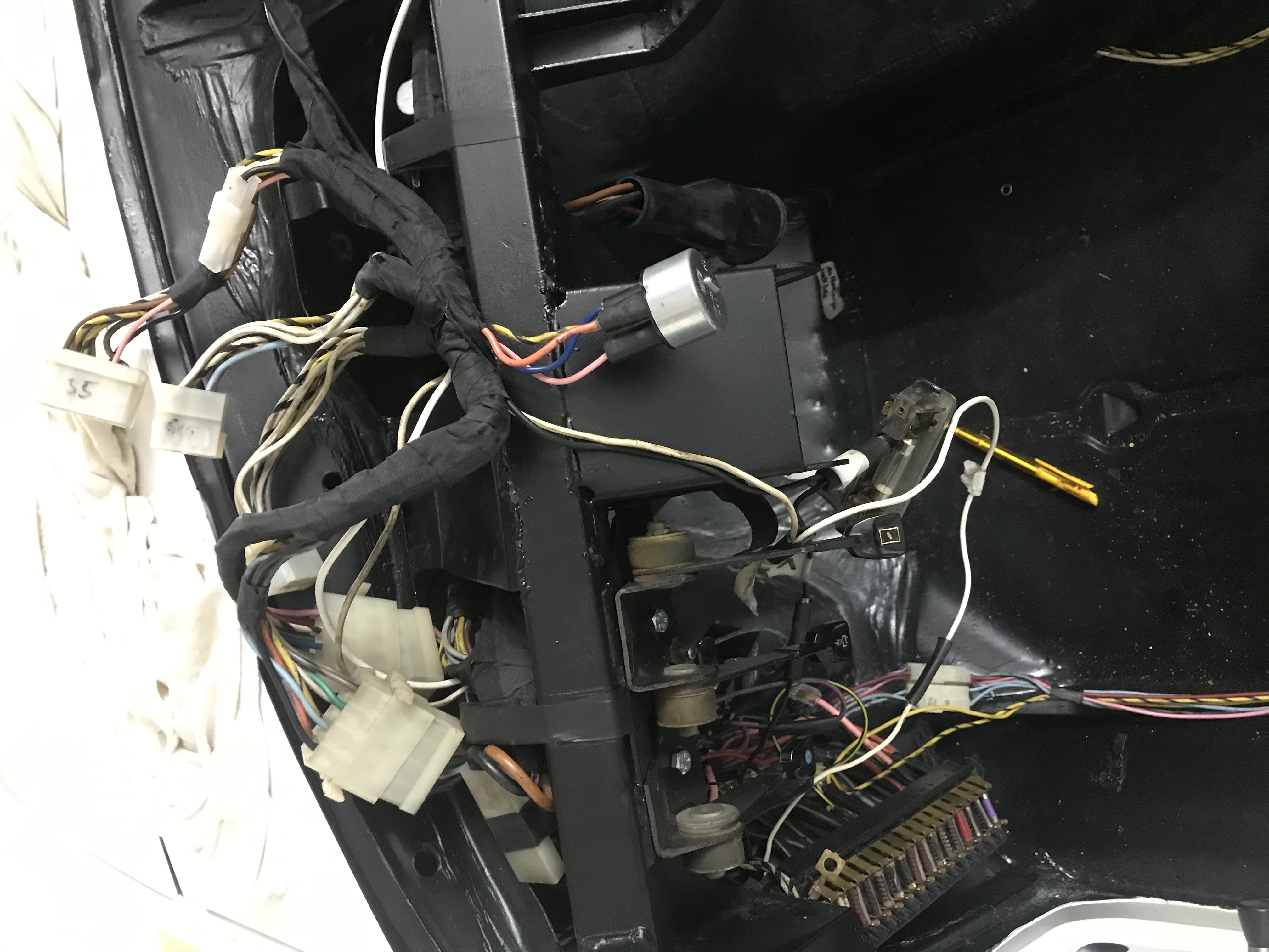

Beiträge: 559
Beim Sider 2,0 sitzt das unter dem Armaturenbrett neben der Lenksäule.
Beiträge: 613
So ungefähr sieht das dann aus:
