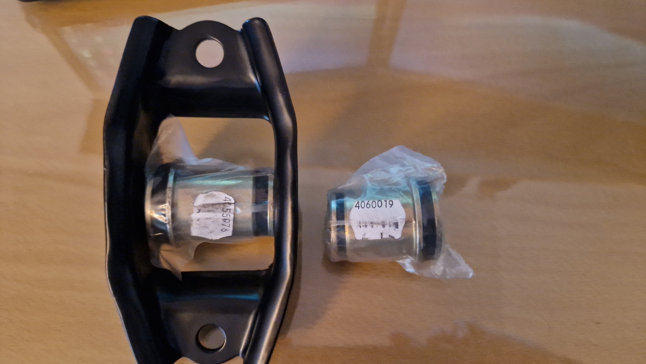

ich habe eine Frage zu den Buchsen des oberen Querlenkers beim Dino Coupe 2,4:
welche Buchse gehört nach hinten und welche nach vorne?
mE müsste die längere Buchse 4055976 nach hinten gehören und die kürzere Buchse 4060019 nach vorne,
also genau umgekehrt, wie bei Dinoparts angegeben ist.

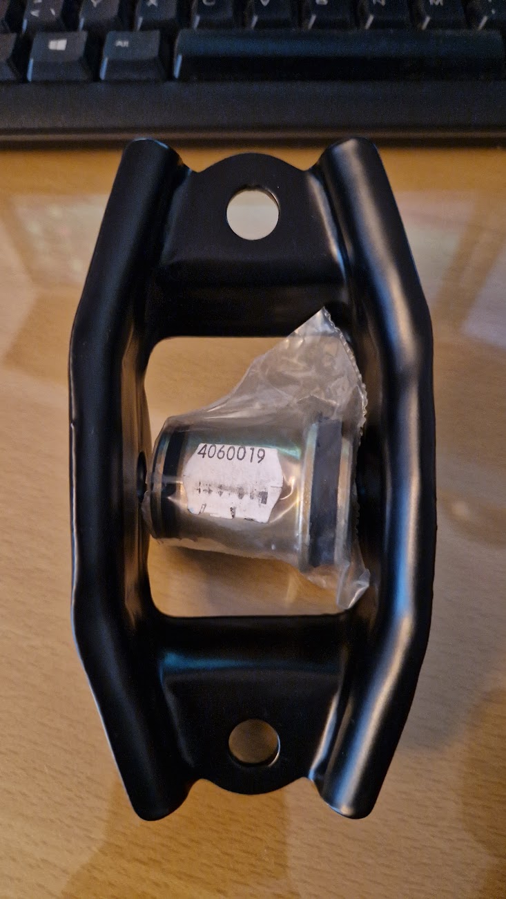

Wenn ich die kurze Buchse hinten einbaue - wie bei Dinoparts beschrieben - hat die Buchse in der Aufnahme
für den Querlenker zu viel Spiel. Die lange passt hingegen perfekt rein, so wie es beim Ausbau war.
Siehe Fotos im Anhang.
Für mich sieht das so aus, als ob die Angaben der Teilehändler falsch sind.
Sehe ich das richtig oder habe ich einen Denkfehler?

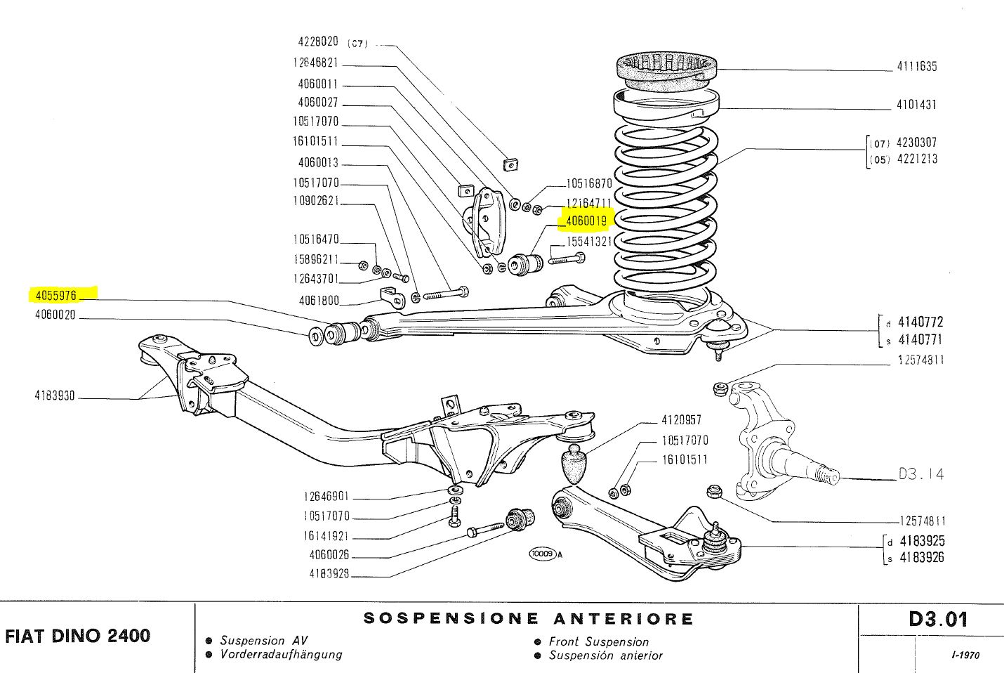

laut Explsoionszeichnung gehört 4055976 vorne hin und 4060019 hinten..

vielleicht ist beim Verpacken der Teile was vertauscht worden bzw. bei der Beschriftung..
4055976: Maße: 12x30x27x45mm
4060019: Maße: 12x30x34x52mm
