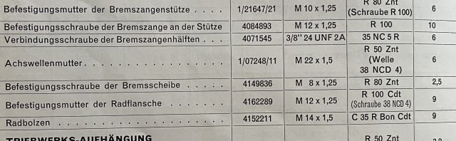

Die Achsmutter ist mit 6mkg angegeben (ca.60NM). Siehe Bild/Auszug aus der Überholungsanleitung.

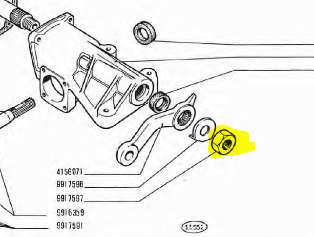

Die Mutter am Lenkgetriebe ziehe ich mit 160 -170 NM an, wenn ich Lenkgetriebe überhole.
