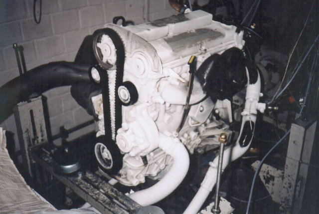

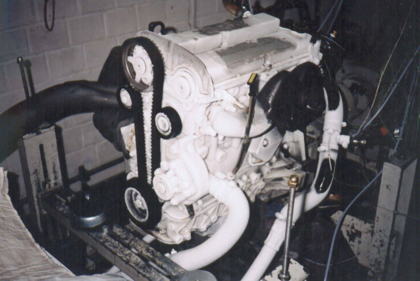

Anbei ein Bild von einen Prüfstandsmotor der mittels 100% Gylkol und externer Thermostatisierung auf - 40 Grad runtergekühlt wurde,
bevor er mit verschiedenen Ölen getestet wurde und die Zeitdauer bis zur "Durchölung" von der Ölpumpe bis zum letzten Nockenwellenlager
gemessen wurde. Das Öl ist bei solchen Temperaturen zäh wie Honig..

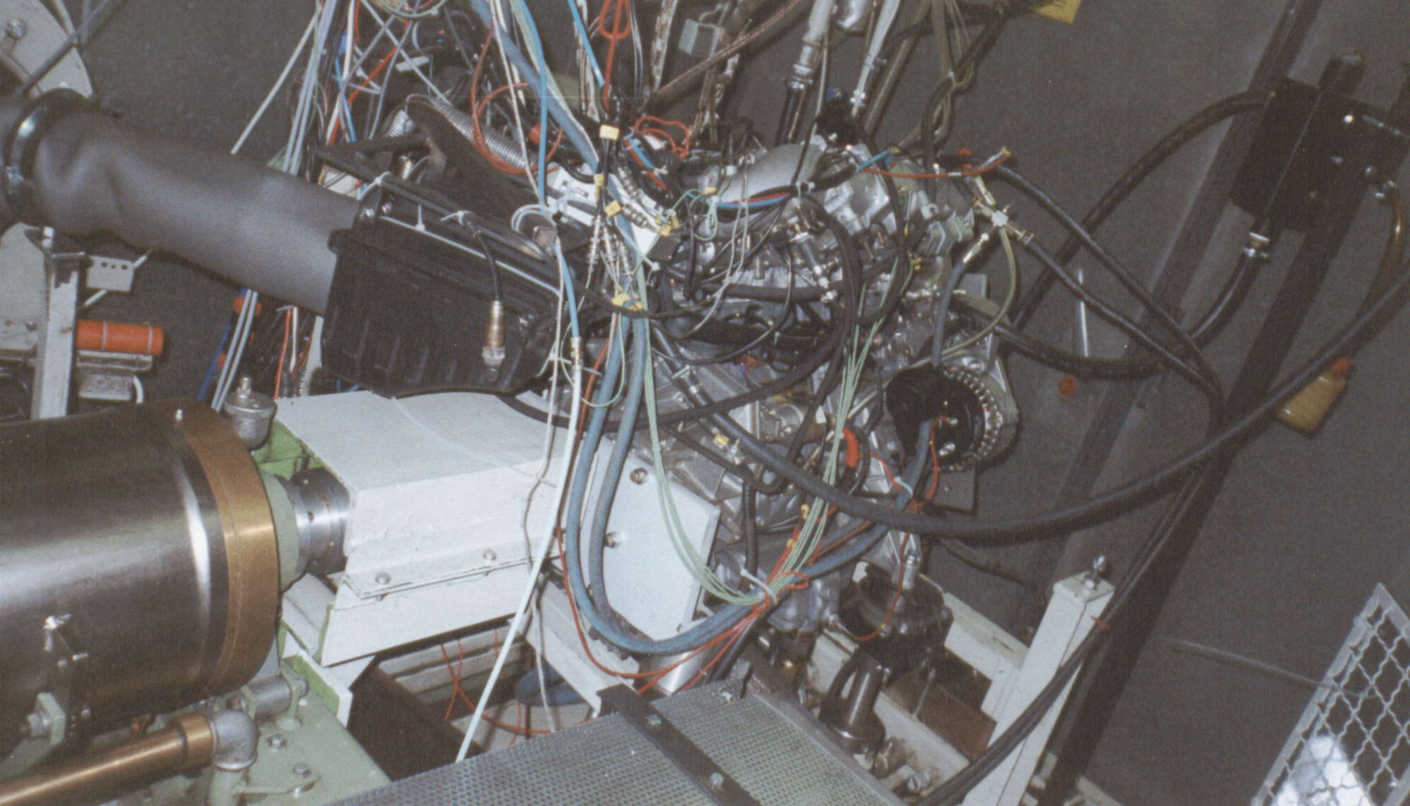

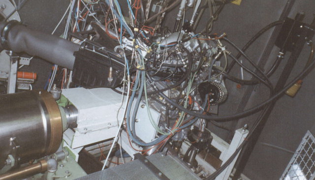

Das zweite Bild zeigt einmal den Messaufwand den man über Wochen betreiben um serisöse Ergebnisse zu bekommen.
