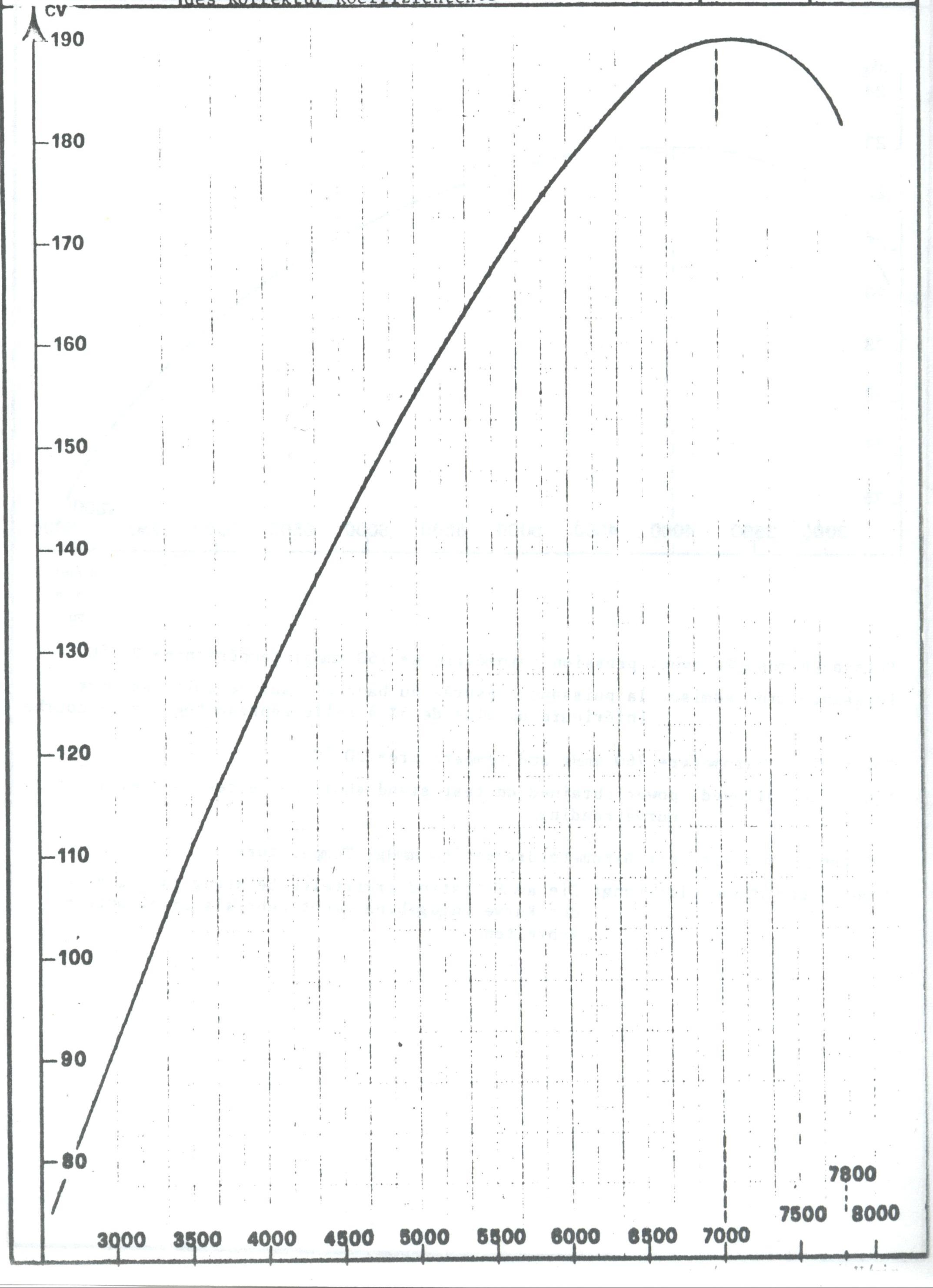

Leistungstest von 2011 meines Fiat Dino 2400 Coupe 1971 mit sehr gutem Motorzustand (orig 65.000KM seit neu)
mit leicht um 0,5 vergrößerten Hauptdüsen erreicht er ca 200 PS. (Sommertag ca. 25 Grad Außentemp, brandneues Papier-Luftfilterelement--kein K&N Nachrüstkram, kein zusätzliches Motortuning...)
Natürlich mit 1% Zweitaktöl im Benzin und Grasinol im Öl obgleich das sicher keine zusätzlichen PS gibt,
wohl aber den Motor bei der hohen Belastung schont.
Hat hier noch jemand mal seinen Wagen mal einem Leistungstest bei Bosch oder ADAC auf dem
Rollenprüfstand unterzogen?
Viele Dinos laufen dank verstellter und / oder zu mager abgestimmter Vergaser und falsch eingestellter Zündung nicht mit der ganzen Kraft, die in dem Motor steckt.
Das heutige Benzin verbrennt magerer, die Haupt-Düsen müssen um 0,5mm vergrößert werden, dann kommts in etwa wieder hin. Man kann auch die Luftkorrekturdüsen (Bremsluftdüsen) um 0,5mm verkleinern,
das reichert dann das Gemisch oben im Bereich ab ca 5000 Touren etwas mehr an.
Die Leerlaufdüsen des Dino gehört mit dem heutigen (LEAN BURN) Benzin ebenfalls um 0,5mm vergrößert die Laufkultur und das Startverhalten wird deutlich besser!
Das heutige Benzin (Egal welche Sorte) entspricht leider nicht mehr dem Kraftstoff, auf den der Dino bei Fiat / Ferrari mal in den 70ern optimiert wurde.
Diagramm Höchstleistung im direkten Gang 1:1 ( 4. Gang)
Mich würde auch ein Test des 246 GT und Stratos mit ihrer besseren Auspuffanlage interessieren.

Nur damit ich es richtig verstehe, Hauptdüsen 1,75 statt 1,25 mm, ist das nicht sehr großzügig?

die beste Leistung gibt es bei Lambdawert 0,85-0,87 max 1,0, der Dino sollte eher etwas fetter als zu mager abgestimmt werden. Wir haben es immerhin mit einem klassischen Rennmotor zu tun, nicht mit einem Lean Burn Appart aus Japan
Da der Brennwert des heutigen gestreckten Benzins nicht mehr stimmt gehört die Hauptdüse leicht vergrößert....ggf Bremsluftdüse / Korrekturdüse 0,05 verkleinern reicht auch schon...
ohh nein es war 0,05mm gemeint.... ich fahre 1.30er Haupt-Düsen auch 1,35 geht hervorragend, darüber wirds zu fett....
ich bitte um Entschuldigung.
Dito bei Leerlauf.. 0,05mm größer, wesentlich besserer Lauf unten.
Besseres Anspringen.
Sorry, war gestern wohl übermüdet.
Im Gebirge bei dünner Luft oder sehr niedrigem Luftdruck ( Tiefdruck Wetterlage) ist ggf 1,25 wieder genau richtig!
Der CO2 Prüfer (gibts übrigens mobil betreibbar mit 12V Betrieb) bringts ans Licht.

Ich glaube das ist recht optimistisch mit den 200 PS an der Radachse für den Werksmotor mit der Standardkompression. Ferrari hat in den eigenen Werksunterlagen optimistische 197 PS mit dem 2.4L Motor am Motorprüfstand hinbekommen. Ich hab selbst bis jetzt noch nichts über 190-195 PS mit normaler Kompression auf dem Prüfstand für den 2.4L gesehen, aber die 10 PS Unterschied tun dem Fahrspass auch keinen Abbruch. Mit höherer Kompression und dem Vierventilkopf vom Stratos G4 kommt man gut über 250 PS, und der G5 Turbo schafft um 550 PS, überhitzt dann aber schnell.

ist wohl auch Klima und Luftdruckabhängig... mehr Luftfeuchte, höherer Luftdruck mehr Leistung...

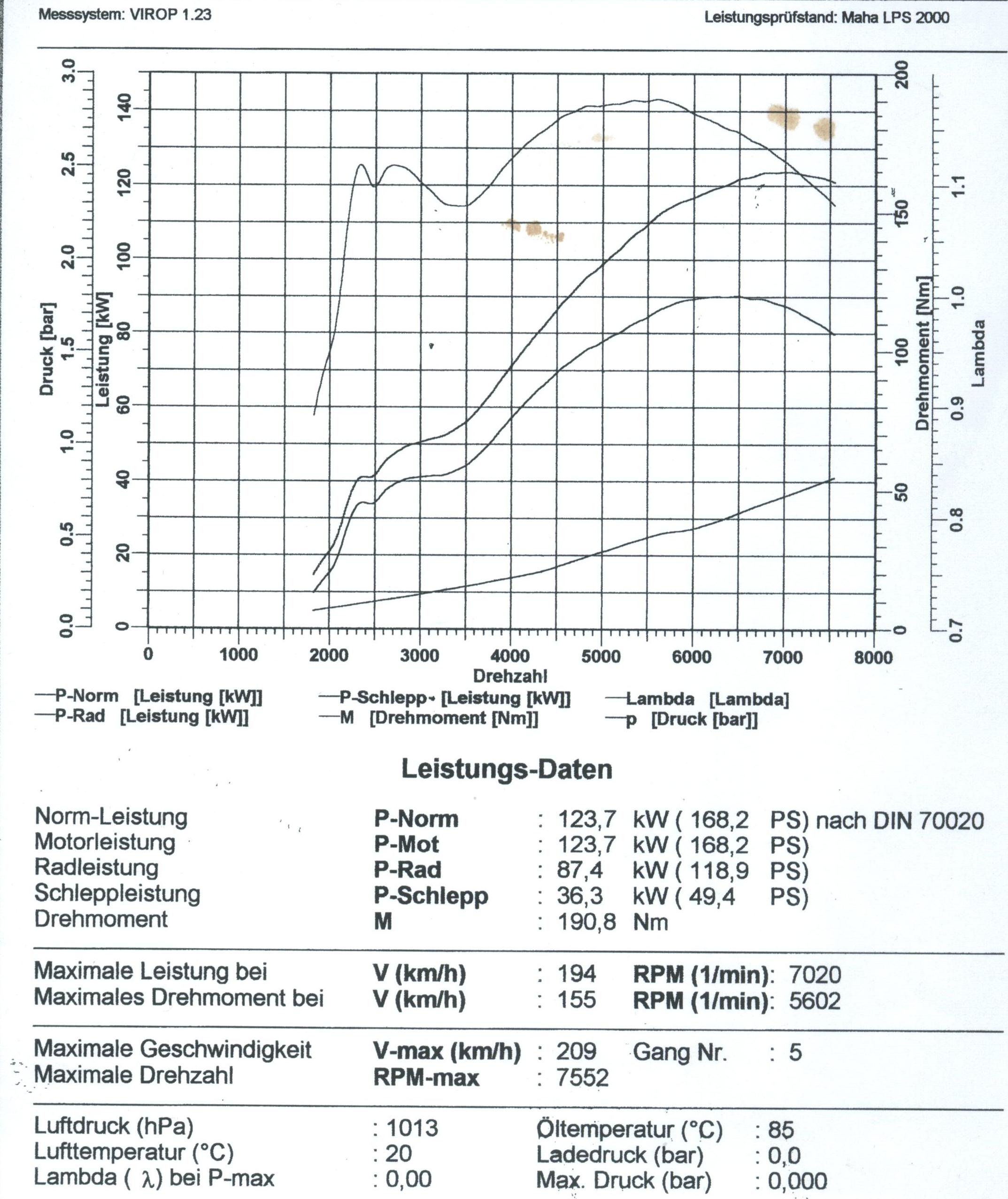

Das seh ich auch so wie Adrian..alh hat geschrieben:Ich glaube das ist recht optimistisch mit den 200 PS an der Radachse für den Werksmotor mit der Standardkompression. Ferrari hat in den eigenen Werksunterlagen optimistische 197 PS mit dem 2.4L Motor am Motorprüfstand hinbekommen. Ich hab selbst bis jetzt noch nichts über 190-195 PS mit normaler Kompression auf dem Prüfstand für den 2.4L gesehen, aber die 10 PS Unterschied tun dem Fahrspass auch keinen Abbruch. Mit höherer Kompression und dem Vierventilkopf vom Stratos G4 kommt man gut über 250 PS, und der G5 Turbo schafft um 550 PS, überhitzt dann aber schnell.
Alle Italienischen Hersteller sind dafür bekannt das die Werksangabe relativ optimistisch bis hin zu reichlich übertrieben ist.
Ich kenne keinen Alfa Romeo, Lancia, Maserati oder Ferrari Besitzer der auf dem Prüfstand positiv überrrascht war.
Wieso sollte ein Hersteller sportlicher Autos die tatsächlich höhere Leistung nicht als Verkaufsargument angeben??
Am Rad sowieso nicht, es wird immer die Motorleistung angegeben.
Hier das ernüchternde Diagramm eines 2400 Fiat Dino auf der Rolle:169 PS Motorleistung, 119 PS Radleistung.
