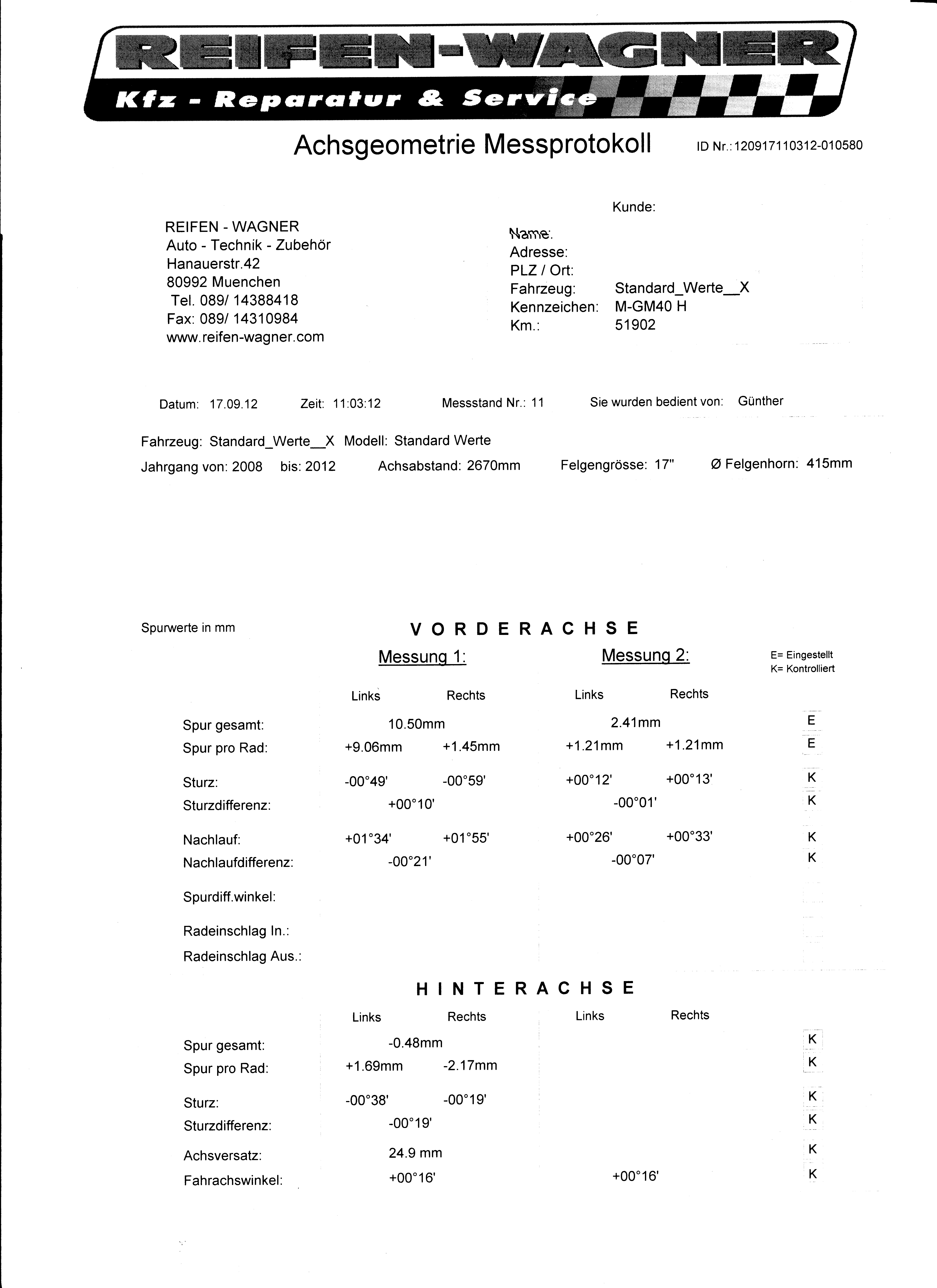

Nachdem mir mein Dino 2 Liter Coupé in einer schnellgefahrenen langgestreckten Autobahn Linkskuve höchst gefährlich ausgebrochen war (nein, es lag nicht an meinem Fahrstil), hat sich herausgestellt, dass alle Tragelenke nicht mehr tau frisch waren.
Also alle ausgewechselt, neue Reifen an die Vorderachse und die Vorderachse komplett vermessen und eingestellt.
Vermessungprotokoll Fiat Dino 2 Liter Coupé
Da schon erste leichte Zweifel, da die im Hanbdbuch angegebene Nachspur nicht eingestellt werden konnte, weil das Rad sonst beim EInschlagen vorne am Radlauf gestreift hätte (allerdings 205er Reifen statt 185er).
Fahrverhalten nun nicht mehr ganz so kriminell, aber immer noch weit weg vom vorher gewohnten:
Je schneller ich auf einer Gerade fahre, um so mehr Spiel bekommt die Lenkung um die Mittellage und um so schwammiger wird das Lenkgefühl (geradeeaus Fahren ohne Korrektur ist kaum möglich).
Bei schneller Fahrt in einer engen Kurve hat man zuerst das Gefühl, dass das Auto sich in Watte bewegt und dann übersteurt er auch schon extrem stark und das Lenkgefühl ist wieder so schwammig, dass man sich nicht mehr traut gegnzulenken, sondern nur noch die Lenkung möglichst weit aufmacht.
Dann ist mir bei den Messdaten noch etwas aufgefallen: bei der Hinbterachse sind die Spurwerte bei + 1,69 und -2,17. Das ist auch alles Andere als korrekt. Aber da lässt sich an der Starrachse ja wohl nichts ändern?

Der Nachlauf ist doch viel zu gering, das hat deutliche Auswirkungen auf Geradeauslauf und Lenkverhalten.

Ich hab's!
Letzten Endes lag es v.a. am rechten vorderen Soßdämpfer, der geklemmt hat - kein Ein- oder Ausfedern.
Nach Einbau zweier neuer, gelber Konis sowie Festziehen der Klauenverbindung des Gelenks der Lenksäule
lässt sich's wieder super fahren.
Natürlich hast Du, Thomas, Recht, dass der Nachlauf zu gering ist. Dies wurde aber bewusst so eingestellt, damit meine 205er beim Einschlagen nicht mehr vorne am Radhaus kratzen. Er ist dadurch etwas "nervöser", aber m.E. immer noch sehr gut kontrollierbar.
Sollte ich mich nach einer größeren Strecke mit dieser Nachlauf-Einstellung nicht mehr wohl fühlen, werde ich es natürlich korrigieren lassen.
