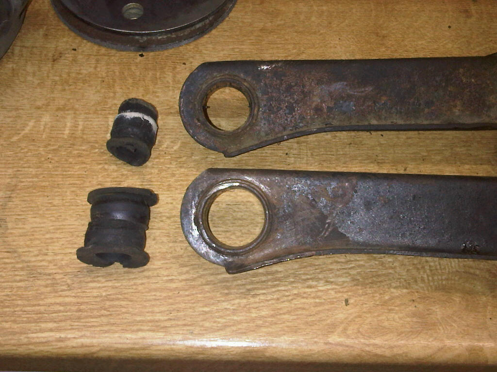

Im Nachgang zum Artikel über die Dino Vorderachsen anbei ein Bild der unterschiedlichen unteren Querlenker der 2,0 und 2,4 Versionen.
Die verformten Teile auf dem Foto sind die herausgepopelten Gummis ohne Metallteile.
Es gibt Gleichteile mit anderen Fiat Modellen, ich weiss aber nicht welche Version in welchen Baureihen verwendet wurden,
weiss das jemand von Euch?
Buchsen sind für beide Versionen gut erhältlich. Traggelenke sind baugleich.
Grüße, Thomas
