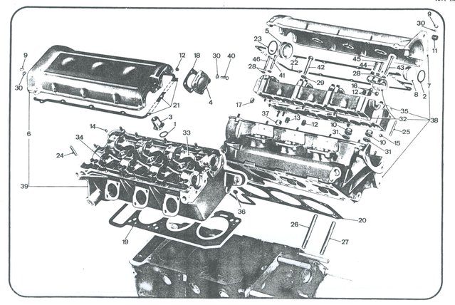

Hallo Klaus, man kann den Aufbau im org. Stratos Ersatzteilekatalog sehen. Ein paar Bilder von den 24V Motoren habe ich auch, ich hoffe sie beantworten Deien Fragen. Gruß Nicolai
Aus den Stratos ETK
Aus den Stratos ETK
