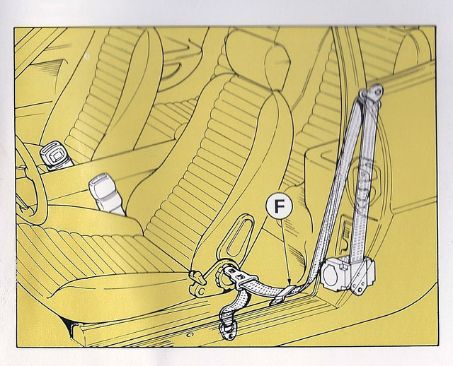

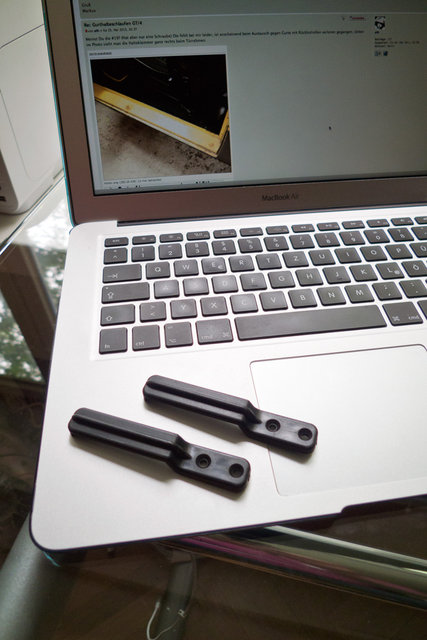

Ja, die #19 meine ich, hat die Teilenummer 40214108 und ZWEI Schraublöcher (auf dem Bild aus dem Ersatzteilkatalog allerdings nur EIN Schraubloch)
(siehe Bild 1)
Gurtschlaufenhalter 40214108
Auf Deinem Bild ist der Halter aber falsch herum eingebaut, die Öffnung sollte nach unten zeigen, siehe Bedienungsanleitung US-Version Seite 32 und 33.
(siehe Bild 2)
Anleitung US-Version S. 33
Genau DAS ist aber das Problem ! :?
Jeder sagt was Anderes, der Eine meint, auf Deinem Bild sei es richtig, der Andere meint, so wie in der Bedienungsanleitung sei es richtig und Niemand weiß die EXAKTE Position in mm Abstand von der B-Säule und von der Schwellerkante.
Auch im Werkstatthandbuch ist leider keine EXAKTE Einbauposition angegeben. Hat nicht jemand einen NEUEN Original-Schweller, in dem die Löcher zu sehen sind, oder werden die auch bei einem NEU-Teil nachträglich "von Hand" eingebohrt ?
