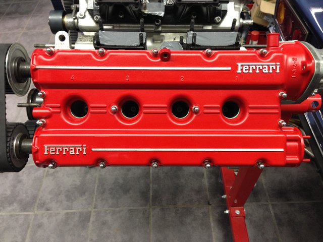

Re: Dino 208/308 Steuerzeiten einstellen, Hilfe benötigt !
Warum sind die Ventildeckel rot ?
- autoreverser
- Beiträge: 73
- Registriert: Sa 20. Apr 2013, 16:26
- Dino: Ferrari Dino 208 GT4
...wurden gestrahlt und pulverbeschichtet (Keramik), zwar nicht original aber mir gefällt's so
Zuletzt geändert von autoreverser am Di 29. Okt 2013, 12:22, insgesamt 1-mal geändert.
- autoreverser
- Beiträge: 73
...die Stege sind nicht Weiß sondern Alu blank (nach dem Beschichten abgeschliffen):
Nice! p.s. mein 308 GT4 wird über den Winter restauriert und dabei kommt u.a. der rote Ventildeckellack vom Vorbesitzer wieder runter
Also ... DIESE roten Deckel sehen wirklich gut aus, sehr sauber gemacht, Kompliment !
Trotzdem, Adrian, "Daumen hoch" für Deine Entscheidung, Deine Deckel wieder blank zu machen.
Ich bin eben ein Oochinolitäts-Fan
Korrektur: nicht abgeschliffen sondern gefräst. Ich mag's eben rot, muß aber gut gemacht sein, nicht einfach die schnelle Schrumpflack-Nummer -autoreverser hat geschrieben:...die Stege sind nicht Weiß sondern Alu blank (nach dem Beschichten abgeschliffen):
VIEL WICHTIGER ist allerdings wie's darunter aussieht

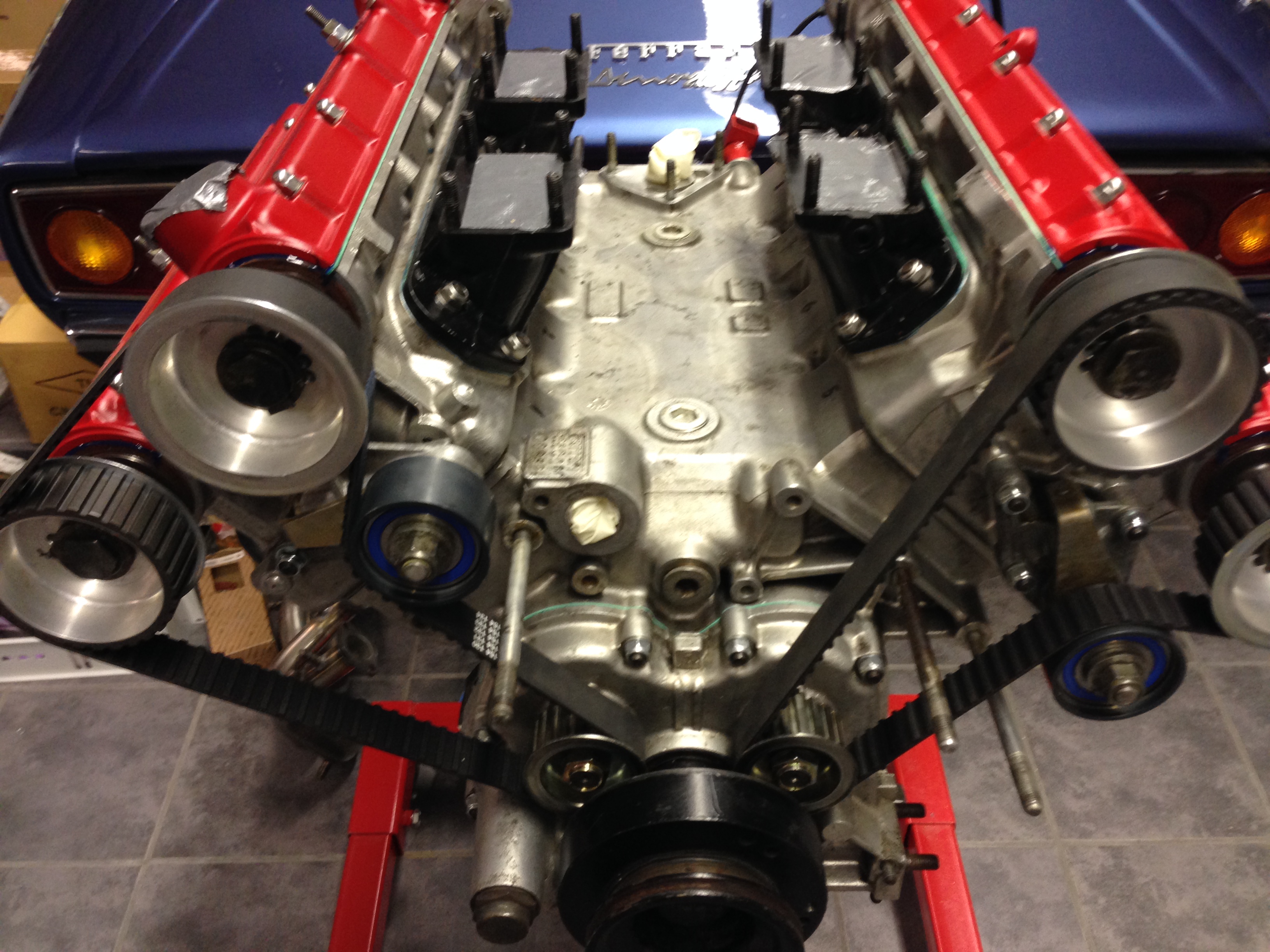

...hat etwas länger gedauert, aber es ist fast vollbracht
jetzt wieder rein ins Wägelchen und hoffen daß wir Alles richtig gemacht haben !!!
SuperSportCars
- Beiträge: 99
- Registriert: Mo 4. Jul 2011, 10:34

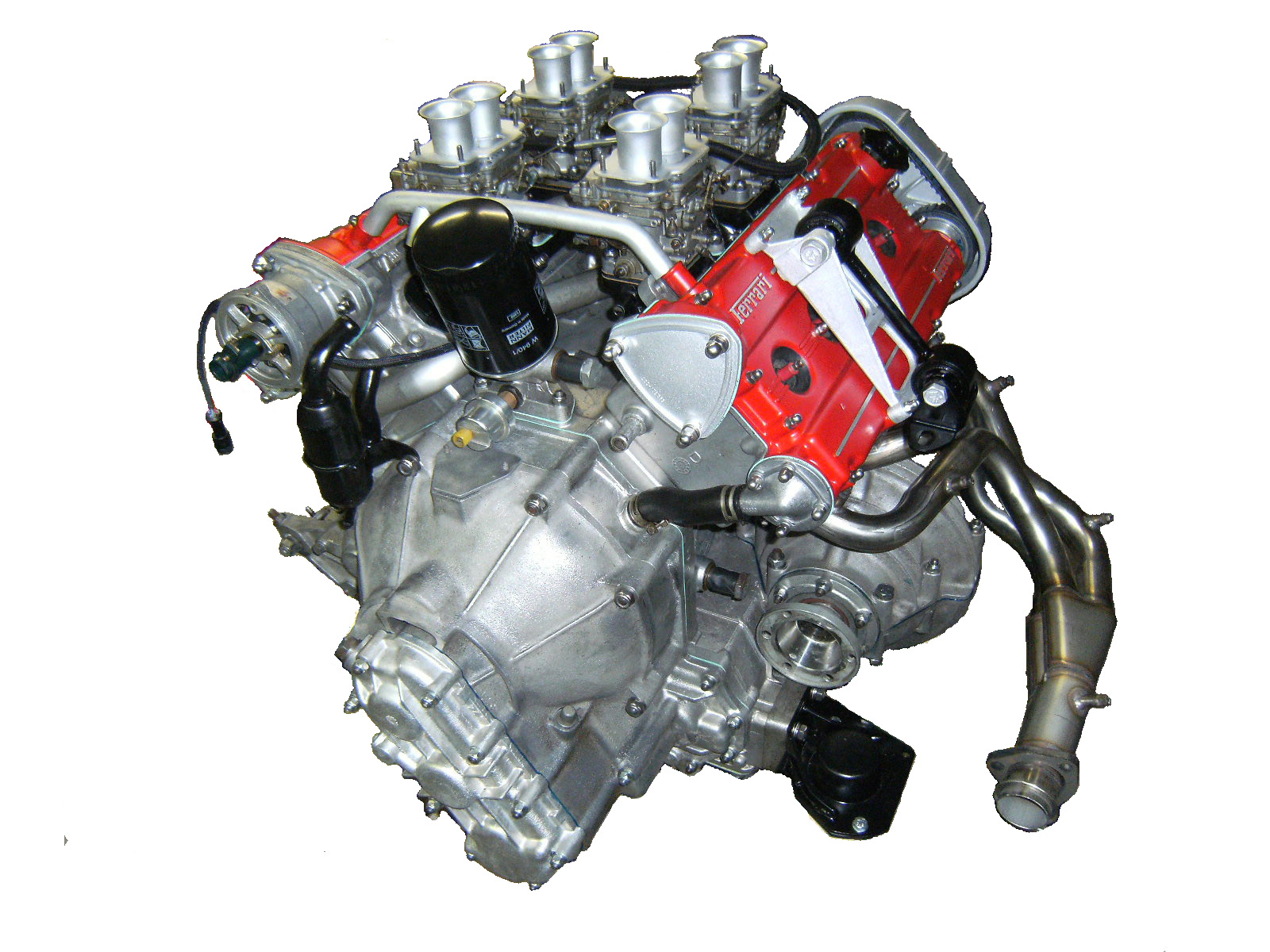

... sorry, mal von der farblichen Gestaltung abgesehen, nein ich glaube nicht das Du alles richtig gemacht hast,
beim Ölfilter fängt es schon an!
Thomas
Thomas
