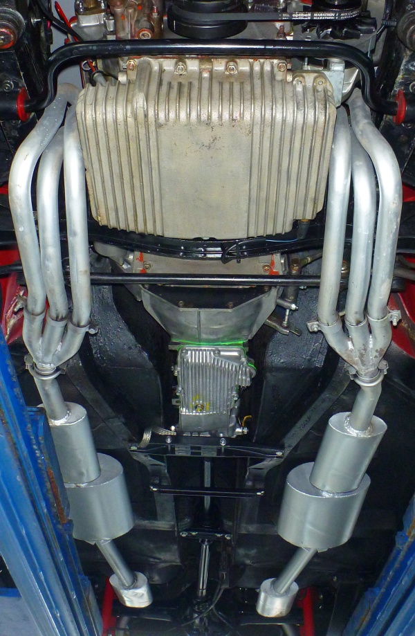

Hi Martin,
ich hatte für meinen 2,4 l auch mit dem Gedanken gespielt, jedoch keine Antworten erhalten. Da die Anlage sowieso
saumäßig teuer ist, habe ich beschlossen selber eine Anlage aus Normteilen zu bauen. Ich habe bereits angefangen den
hinteren Teil nachzubauen. Bisher sieht es so aus, als ob es ganz gut klappen wird, ich hatte aber noch nicht die
Gelegenheit das ganze Teil am Fahrzeug zu montieren und die Passform zu prüfen. Leider werde ich erst Ende
April dazu kommen, mich weiter um das Projekt zu kümmern, dh mehr Info kommt auch erst dann...
Die Kosten halten sich erfreulich im Rahmen. Man kann etwa die Hälfte der Kosten für eine Anlage aus England ansetzen.
Bijan

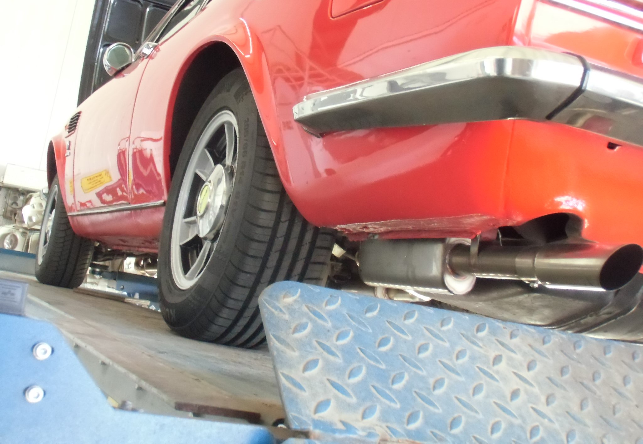

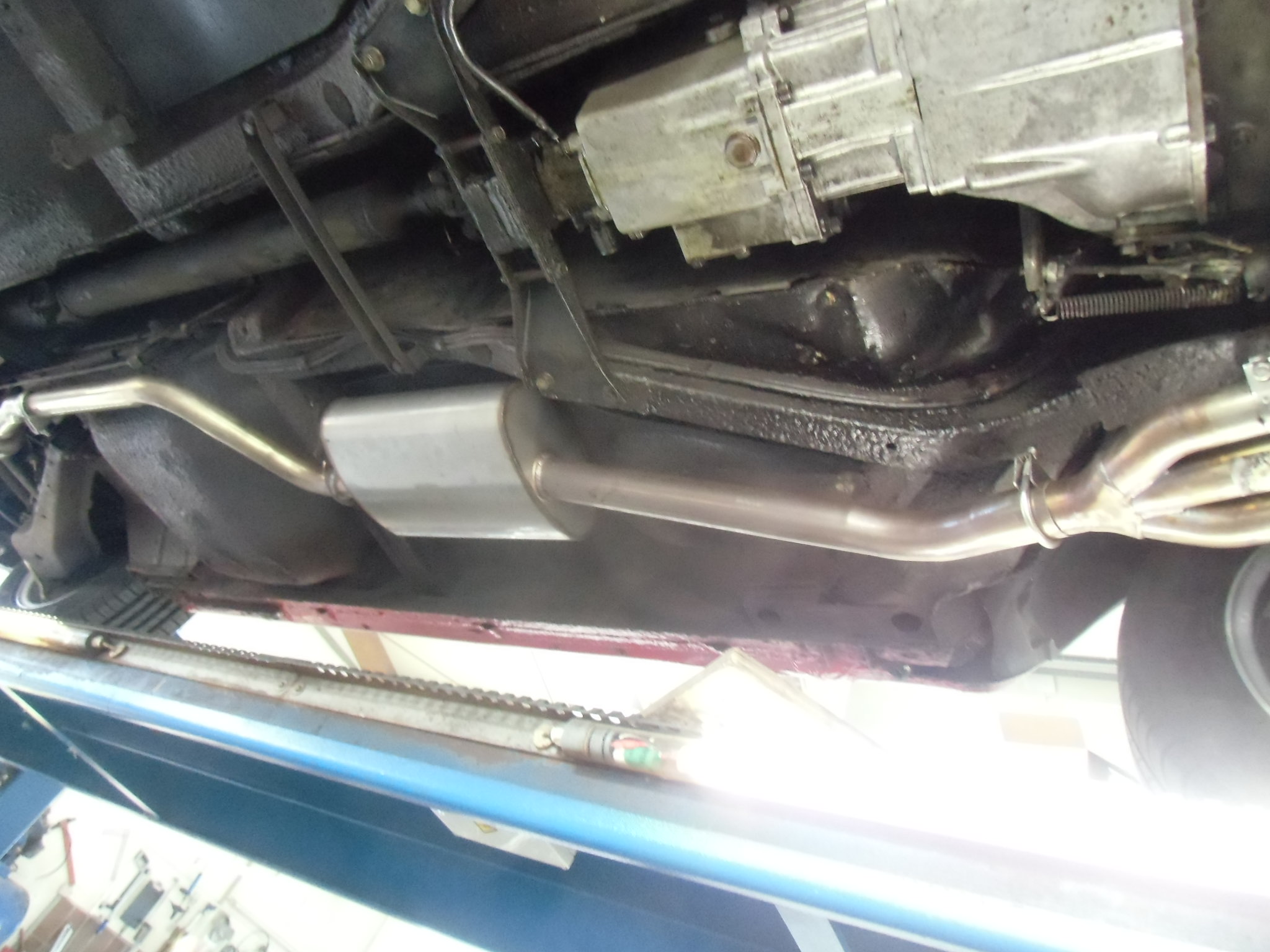

Re: Edelstahl Auspuff
HEy Dinoisti´s,
etwas länger her die Anfrage, jedoch ist für den Dino + mich nach einem Jahr hier die Entscheidung klar:
Die VA Anlage aus UK liess sich so super abbauen nach ca 16 Monaten das selbst dieser Invest sich gelohnt hat.
Auch die Passgenauigkeit ist TOPP..
Vom Klang mal abgesehen( der Finde ich schon nett ist.. ) ist kein Schaden an Nähten zu entdecken. waren zwar
nur ca 600 km > Aber die Demontage war ca 10 min.( rechte Seite , wegen Anlasserüberholung )
Grüße aus dem Strandfreien Norden
Oliver
