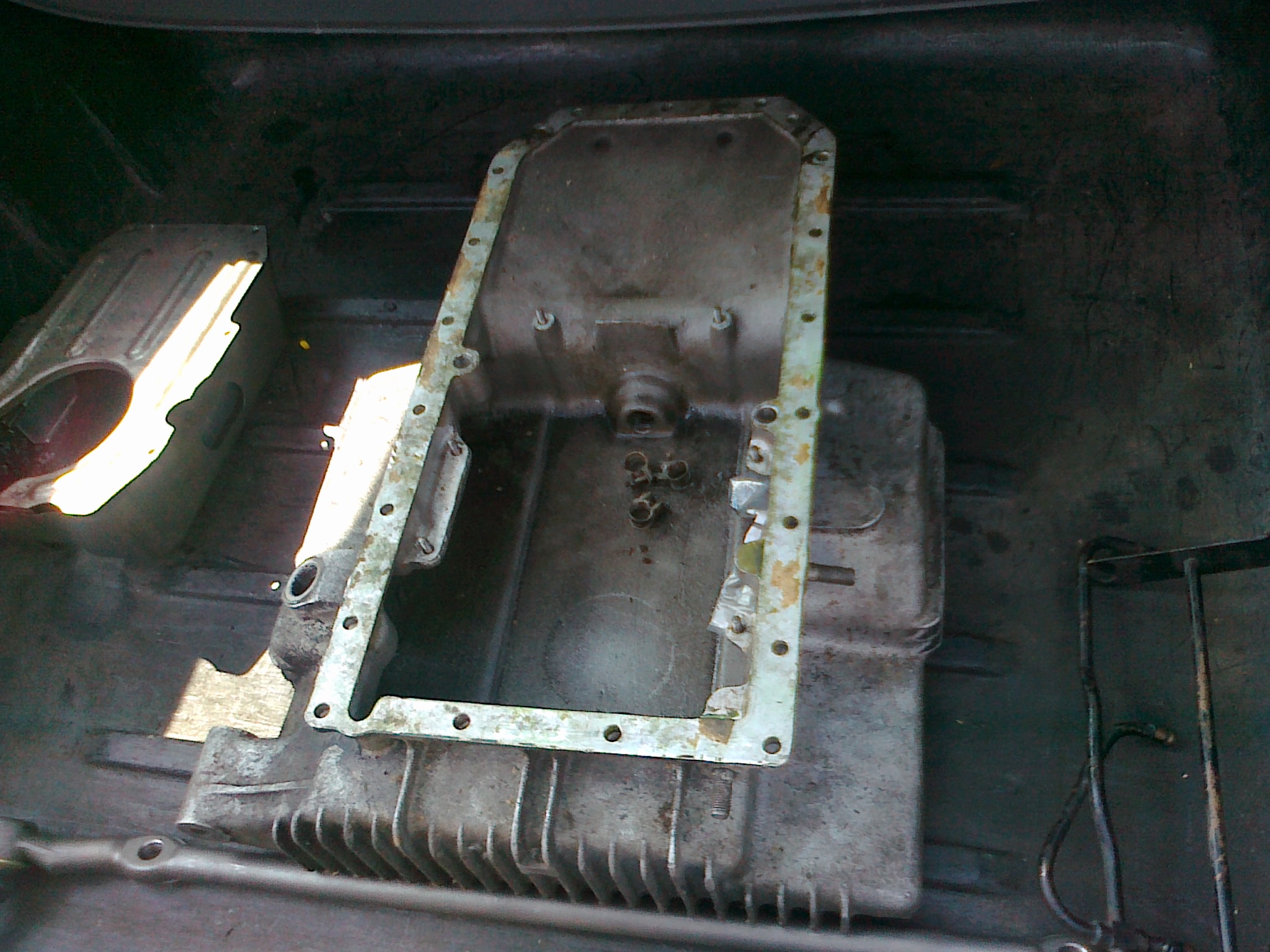

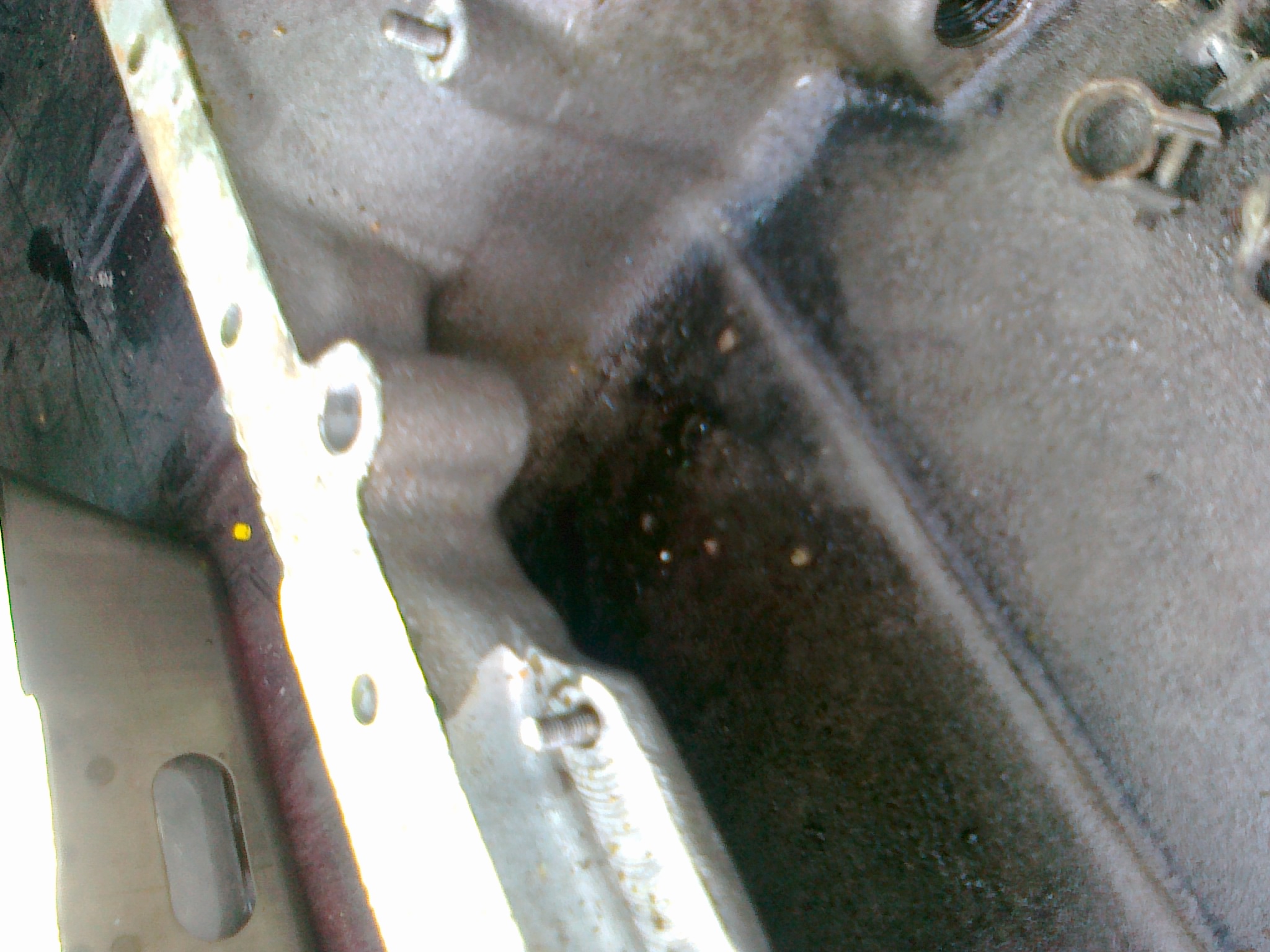

Jackpot Thomas. Genau diese Röhrchen können mit der Zeit nach unten rutschen und dann läuft zu wenig Öl zurück in die Wanne. Scheinbar ermüdet/weitet sich die Bohrung im Leichtmetall so das die nicht mehr fest sitzen. Kann man leider nicht mal eben so überprüfen, aber wenn ich die Ölwanne ab hätte würde ich die einkleben der anders festmachen. Auf den beiden Bildern sind die Röhrchen schon ausgebaut, aber man kann sich vorstellen wenn die nach unten auf dem Ölwannenboden rutschen ...

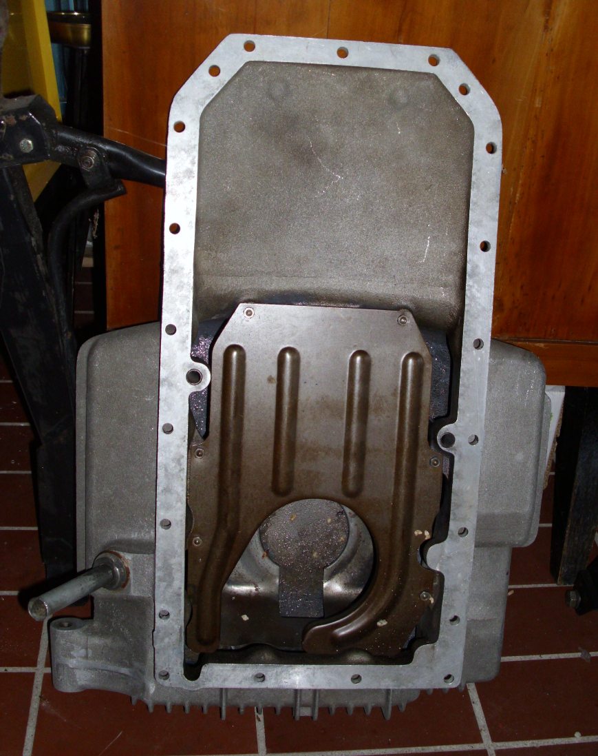

Ich weiß nur das hier das Öl von oben zurück in die Ölwanne läuft. Hier ein Bild von meiner Coupeölwanne die ich Mal verkauft habe wo die Röhrchen noch drin sind. Ich denke wenn man sie weglassen würde wäre es auch nicht schlimm. Hat Mal jemand ein Bild von einer Dino Spider Ölwanne zum Vergleich?
