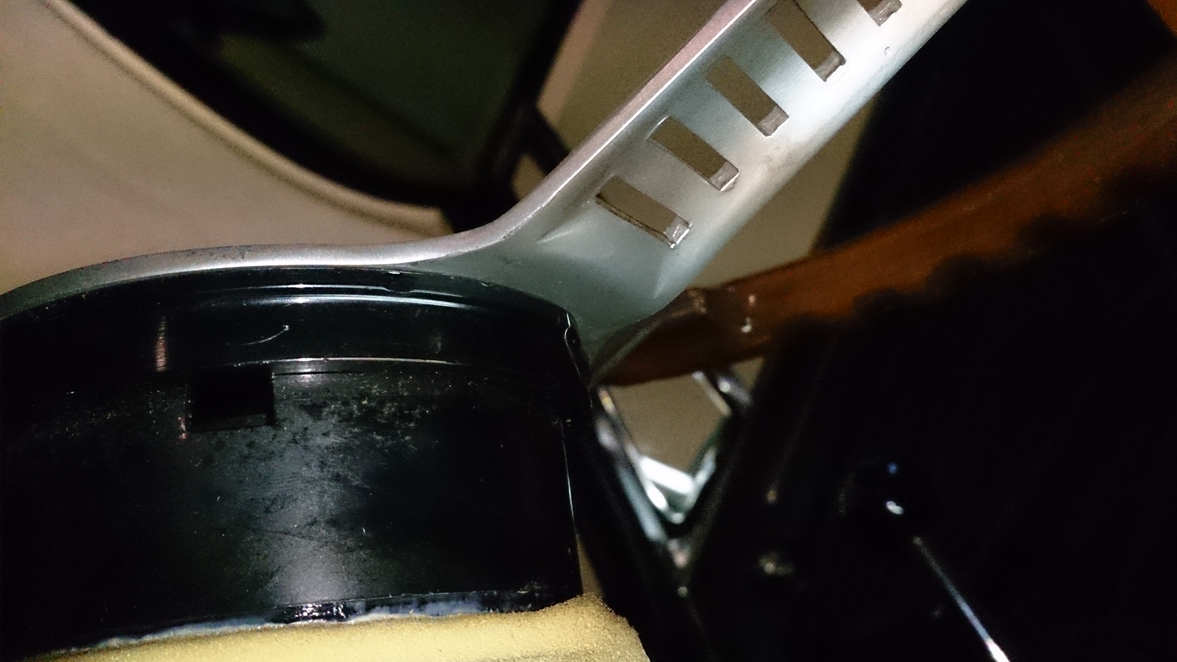

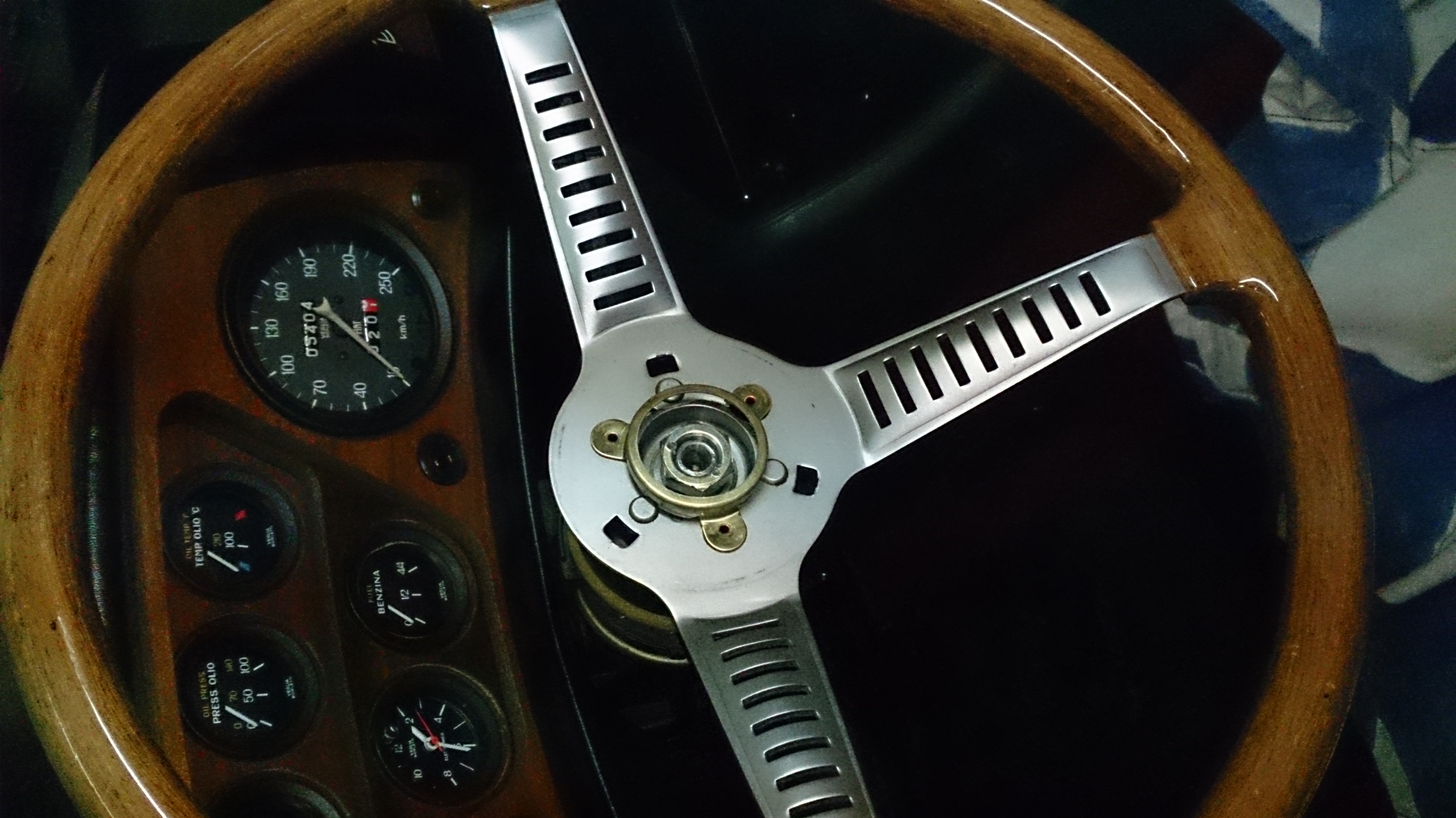

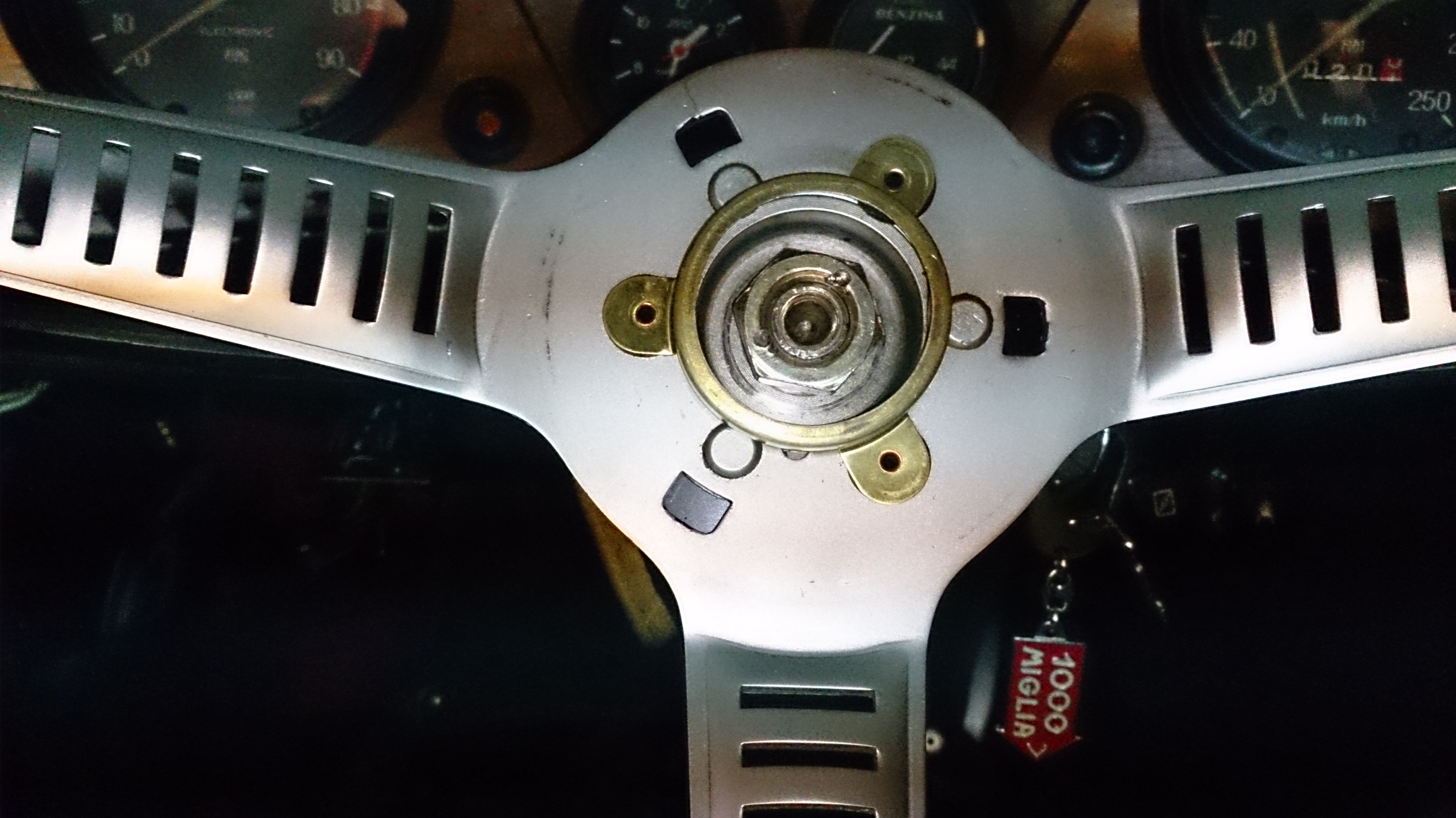

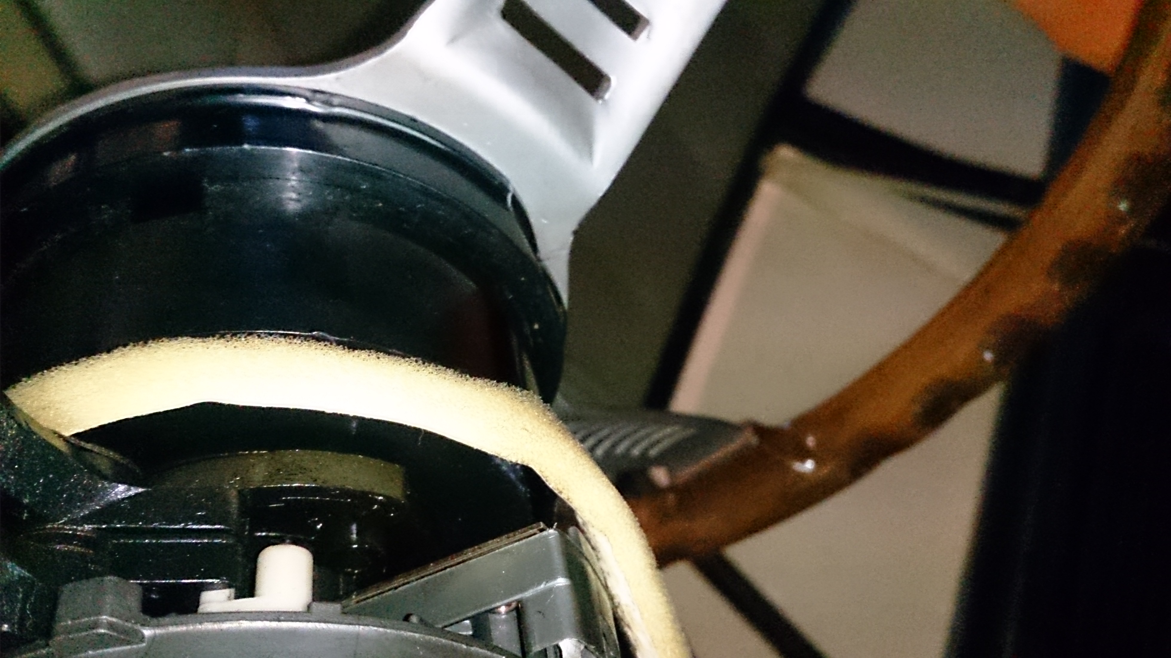

Leider ist mein erneuter Versuch auch gescheitert. Ich habe Schwierigkeiten, den 3-Klauen Abzieher so zu montieren, dass er nicht abrutscht. Ich habe 2 Varianten versucht:
  • Klauen greifen in die 3 um 120° versetzten Aussparungen in der Lenkradnabe, siehe Bilder 1 und 2. Leider rutschen die Klauen auch hier bei entsprechendem Zug auf dem Abzieher immer wieder ab.
  • Klauen greifen um die Lenkrad Nabe, so wie das auch in dem Photo von Matthias dargestellt ist. Leider rutschen die Klauen immer wieder ab, da der zur Verfügung stehende Rand sehr klein ist. Dies liegt an dem schwarzen Plastikteil das hinter dem Lenkrad liegt, wie in den Bilder 3 und 4 unten zu sehen.
Hat jemand noch eine bessere Idee. Ich bin echt am Ende meiner Weisheit.
Kann es sein, dass das Lenkrad ausser mit der zentralen Mutter noch zusätzlich befestigt ist ?
Claus
Bild 1: Dieses Bild zeigt das Lenkrad nach Lösen der Mutter. Die 3 um 120° versetzten Aussparungen sind gut zu erkennen.
Bild 2: Vergrößerung von Bild 1
Bild 3: Hier sieht man das schwarze Plastikteil hinter der Lenkradnabe, der Rand für die Abzieher Klauen ist sehr schmal
Bild 4: wie Bild 3
Bild 4: wie Bild 3
Beiträge: 1049
Re: Dino 2,4 Liter Coupé - Lenkrad demontieren
Rutschen die Klauen auch aus den Aussparungen, wenn Du sie andersrum (nach außen statt nach innen) einsetzt?

Stefan2000
Beiträge: 41
Wohnort: Holland
Beitrag von Stefan2000 »
Knees behind the steering wheel, pull hard and hit the centre shaft at the same time with a big hammer (and preferably with a brass rond bar in between). At junk-jards it's the only way i see them removing steering wheels and if you hit with confidence it never fails and i don't believe it will do any harm (as long as you make sure you don't ruin the tread).
