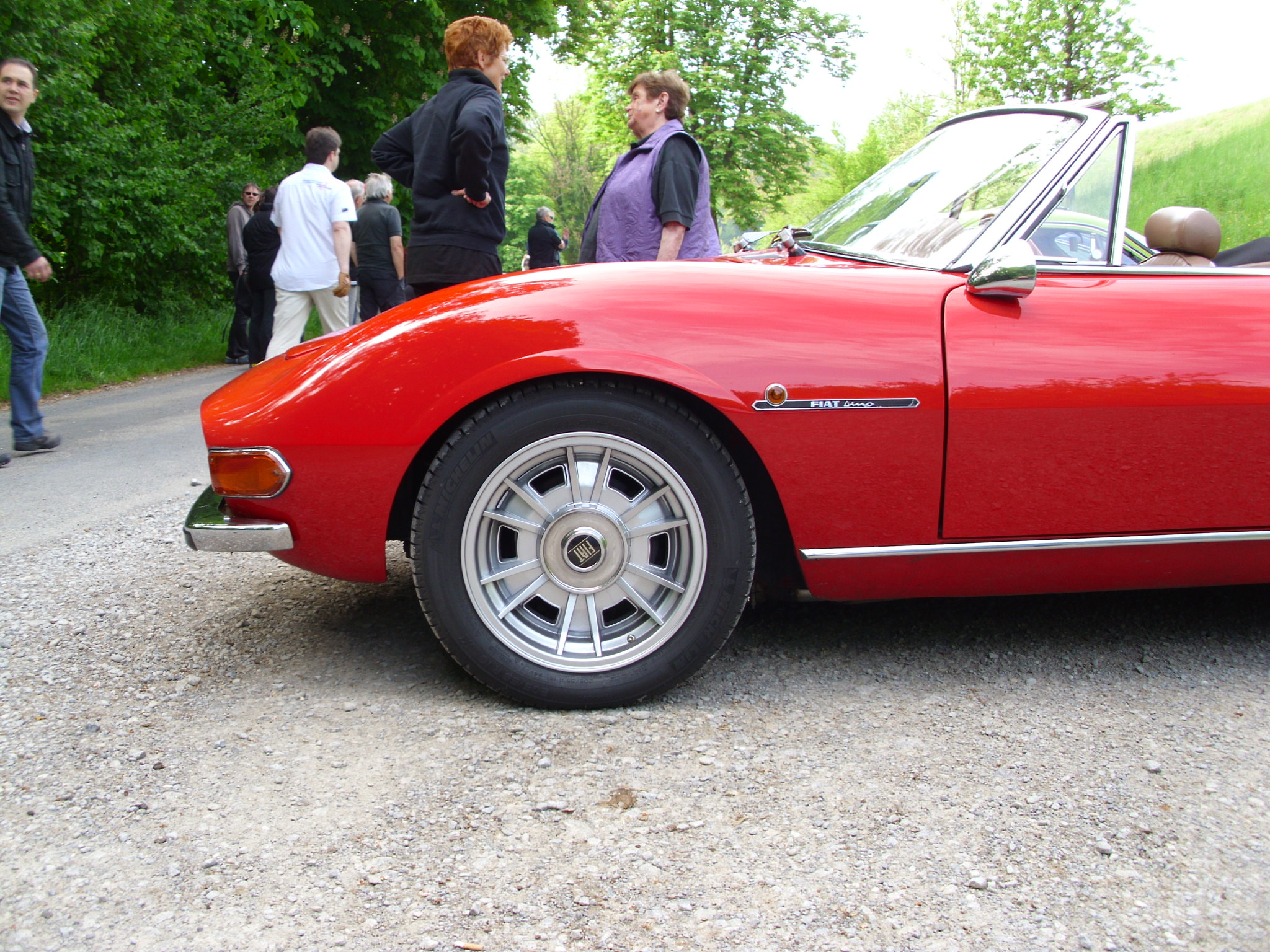

Auf die 16 Zoll Felgen gehören dann z.B. 205/55 R16 er Reifen, was dann in etwa den gleichen Abrollumfang wie original gibt.
Das Fahrverhalten ändert sich: direkteres Einlenken durch weniger Walkarbeit (flachere Reifenflanken) aber auch weniger
Abrollkomfort. Die Optik ist Geschmackssache. Ich hatte die Rädergröße (allerdings als 5 Stern Cromodora vom 328) bei meinem 246 auch kurz drauf und habe sie wieder abmontiert. Hier der Größenvergleich und ein Spider mit den 16 Zoll Rädern.

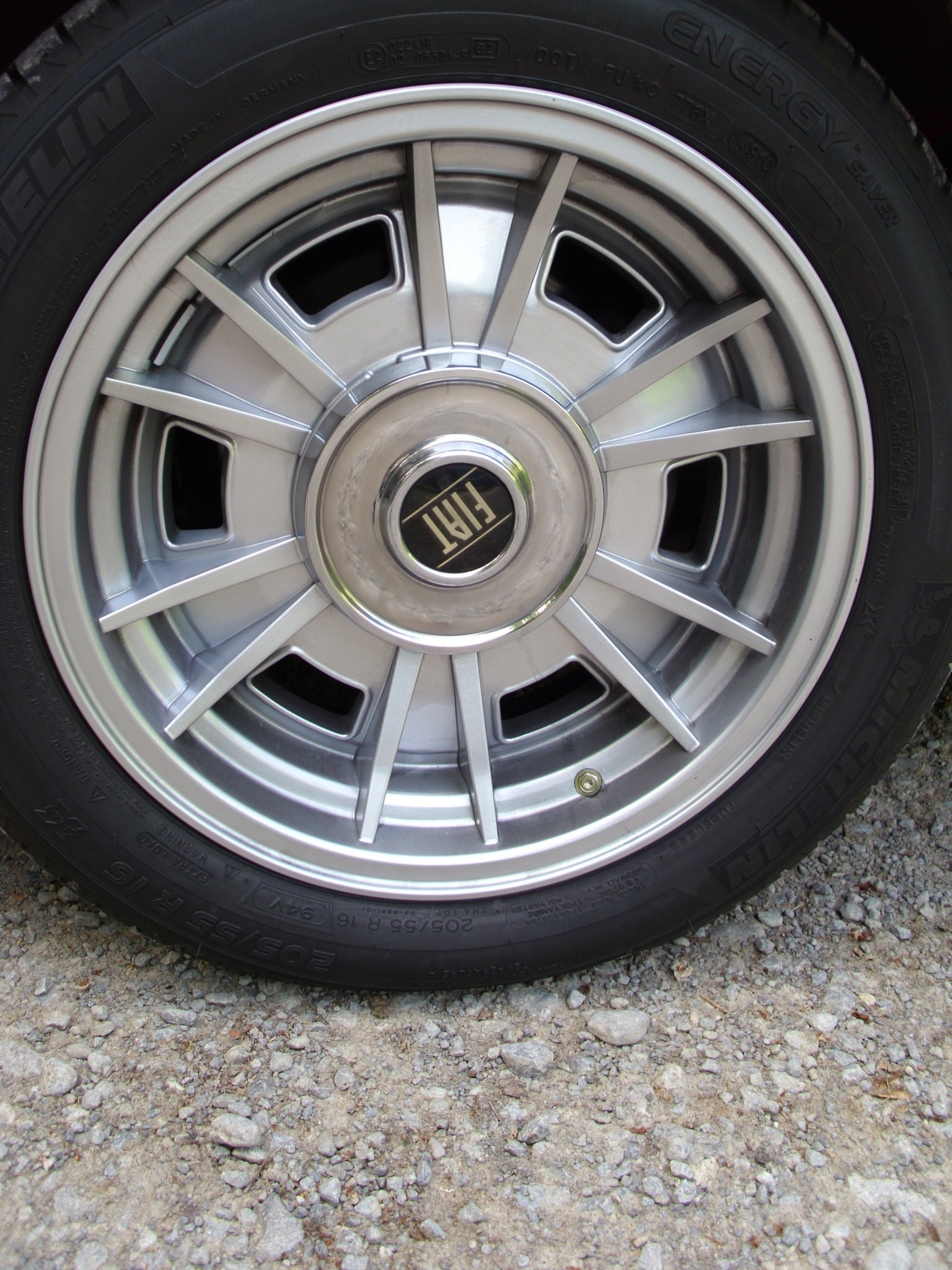

Die Michelin XWX sind (zumindest im Ansatz) "contemporary" , soll heißen vom Profildesign her in die Zeit passend. Andere Profile sind einfach zu modern und sehen nicht so schön aus. Abgesehen davon ist der XWX (wie auch der MXV und XDX von Michelin) ein absoluter TOP-Reifen.
- Beiträge: 1065
Re: Reifengrösse / 16 Zoll Felgen bei Superformance
Die Optik ist nicht nur vom Profil her viel schöner, sondern es ist auch der Querschnitt etwas anders. Der XWX wirkt irgendwie "bauchiger". Das Problem die letzten Jahre war aber immer auch, überhaupt einen Reifen in 205/70R14V zu bekommen. Mit Geschwindigkeitsindex H gibts genug Reifen, aber nicht mit V. Sogar ein Einkäufer vom ATU hat vergeblich für mich gesucht. Ich hab sogar auf den XWX warten müssen, bis er mal wieder produziert wurde. Alternativ gibt's auch noch den Vredestein Classic, wobei aber der meist auch nicht viel billiger ist. Im Fahrverhalten ist der XWX spitze, viel besser als mein "moderner" Bridgestone zuvor, auch wenns nass ist. In Anbetracht der Tatsache, dass bei unseren üblichen Kilometerleistungen eh nicht alle Jahre ein Satz Reifen nötig ist, lohnt sich die Investition.

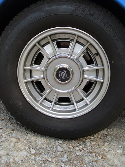

Ich hätte ja gerne - um mich komplett zu outen - gerne einen breiteren Reifen, einen, der nicht so balonartig aussieht; ich habe aktuell die Originalbereifung auf den Originalfelgen - mit dem Traktorprofil
Alexander, Du bist sicher, dass das auf dem Bild Dein Wunsch ist ?????
