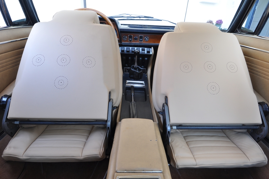

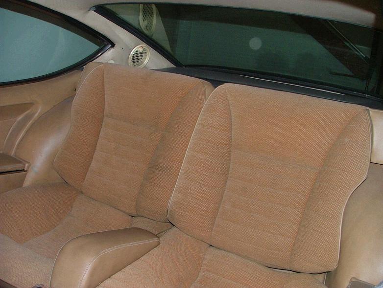

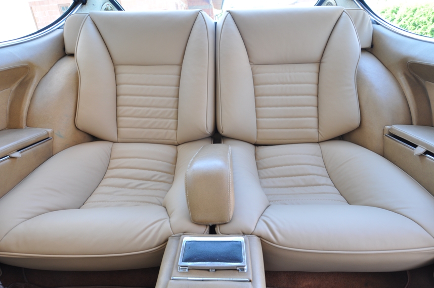

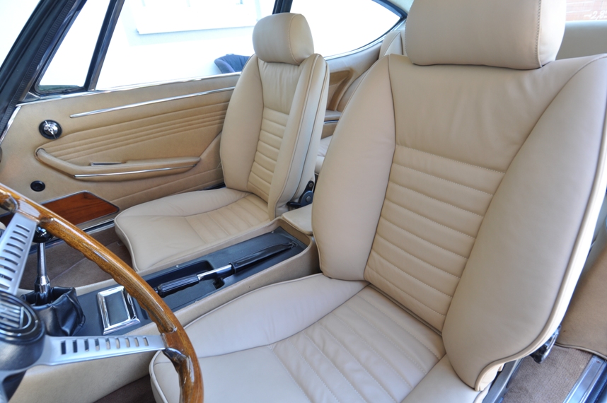

ich habe mein 2,4L Coupe sitztechnisch auch auf-/umarbeiten lassen. Was ich zu den Fragen oben beitragen kann ist Folgendes:
- Originaler Sitzbezug ist nicht mehr erhaeltlich. Auch hat eine lange Recherche ergeben, dass jeglich angebotener Ersatz NICHT dem Original entspricht.
- der Originalsitz hatte auf den Sitzmittelbahnen und Sitzseitenwangen eine Art 3-D Stoff. Seitlich und Rueckenlehne sind mit Leder bezogen. Eine Vollledervariante gab es beim 2400 Coupe m.W. nicht.
- Ich habe meine Sitze beim Sattler meines Vertrauens ueberarbeiten und komplett auf Leder umarbeiten lassen. Sitzpolster hat er aufgepolstert und verbessert.
-->Ergebnis:
- das Fahrzeug ist im Innenraum massiv aufgewertet (o.k. nicht mehr original...waere es aber auch nicht mehr mit all dem angebotenen "aehnlichen" Stoffen auch nicht...)
- Leder ist nicht so anfaellig wie der schoene ORIGINALE Sitzbezug (Jeans mit Nieten and den Potaschen killen den alten Stoff relativ schnell!)
morgen gibt's Bilder!
Gruss
-->Ergebnis:
Gruss
Re: Sitze restaurieren
Seitdem ich das Coupe habe, rieselt seit Jahren gelber Staub aus den verhärteten Sitzpolstern der Vordersitze.
Daher habe ich mal vor Jahren auf Verdacht bei del priore ein Alfa Spider neues Sitzpolster bestellt und auf einem anderen alten Sitz ausprobiert.
Es passt überhaupt nicht, es ist an den Seiten zu hoch und insgesamt zu kurz.
Die alten Sitze haben gezeigt, dass einmal abgezogen nichts mehr von den alten Polstern zu gebrauchen ist, sie bröseln restlos weg.
Das heisst, neue Polster sind mühsame Handarbeit und dafür hätte ich auch gerne eine Empfehlung.
Da die schwarzen Originalbezuege noch ohne Beschädigung sind, habe ich es bisher dabei belassen und sauge den Gelbstaub ab und zu weg, gehört einfach zu meinem Dino dazu.
Durch die Bilder mit den modernen wirkenden Lederbezügen ist mir erst klar geworden, dass mir die originalen Polster für die Ausstrahlung doch sehr wichtig sind.
Sorry Marcus, aber Dein "vorher" Bild ist für mich einfach "mehr" Dino, wobei ich verstehe, dass man ja irgend etwas machen muss, wenn die alten Bezüge nicht mehr zu retten sind.
Und da sollte tatsächlich jeder wirklich machen, was ihm am Besten gefällt.
Ich fahr den Wagen ja ständig und habe mir bisher keine Gedanken über den Erhalt gemacht, hab nur eine Decke aufgelegt, als das Auto in der Werkstatt war.
Das bringt mich jetzt in das Dilemma, dass ich auf einmal den Wunsch habe, die alten Bezüge zu "schonen", was ich bisher noch nie mit dem Auto gemacht habe. Ich warte es, repariere es, beseitige ab und zu die Roststellen an den Radläufen der hinteren Kotflügel und fahre in so wie er gedacht war sobald er warm ist, heute Abend im Dorf gerade wieder mit Dokufoto.
Mist, wo gibts denn 70er Jahre Schonbezüge?
