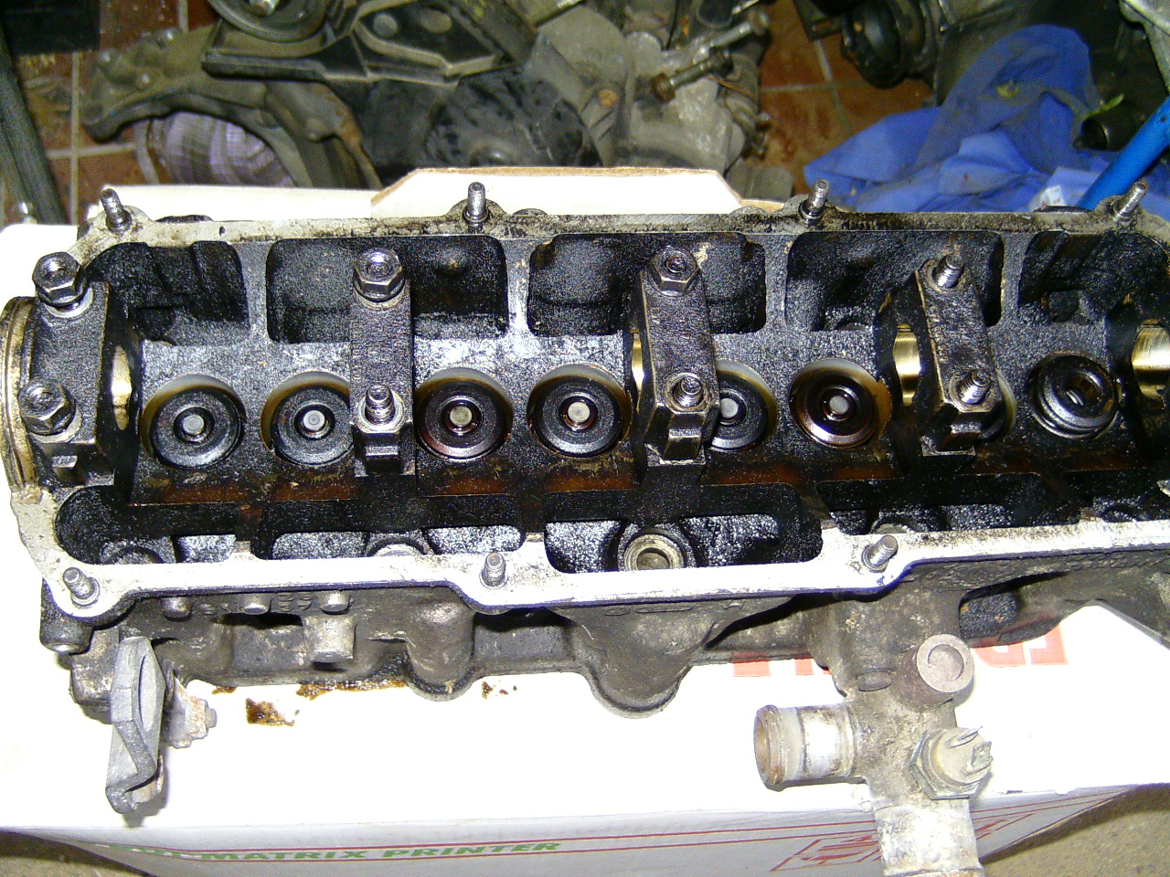

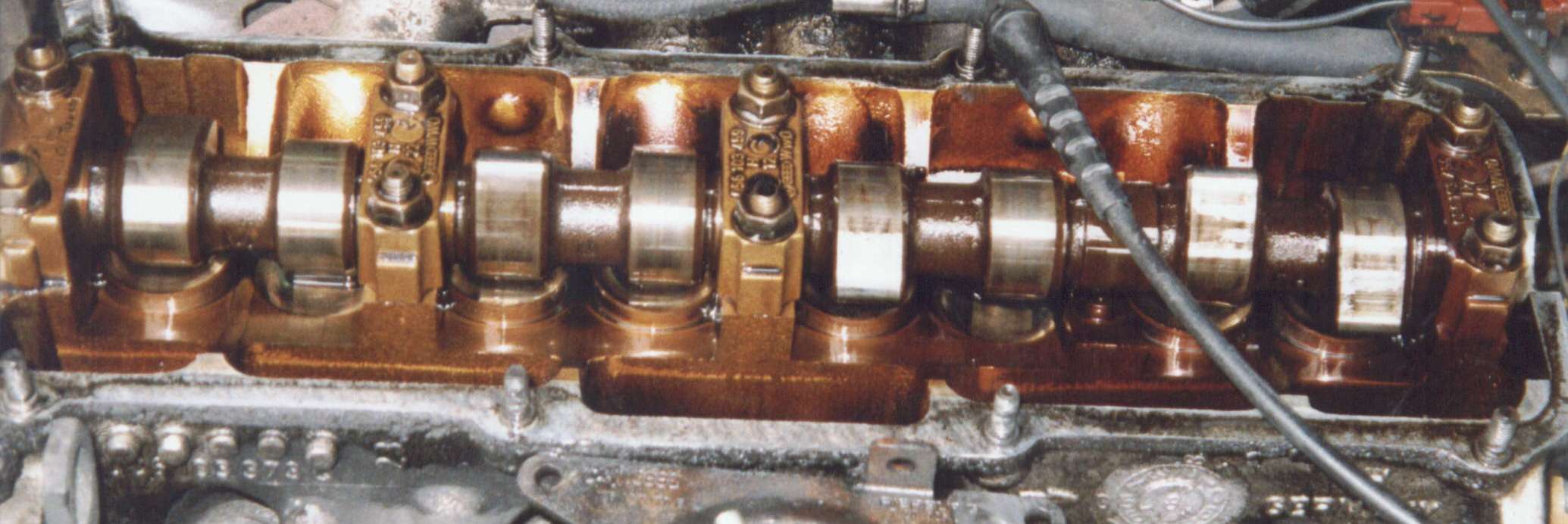

Genau so ist das. Es wurde eigentlich alles schon gesagt, auch das mit den endlosen Öldebatten ohne Ergebnis
. An dem Risiko der gelösten Ablagerungen durch die Reinigungszusätze bei vollsynthetischen Ölen ist etwas dran. Ich habe die leidvolle Erfahrung mit Castrol 0W30 SLX in dem damaligen Alltagsgolf gemacht. Die Reinigungswirkung vorher/nachher ist auf dem Bilder gut zu sehen. Leider kann man nicht kontrollieren wo der gelöste Dreck überall landet (verstopfte Ölbohrungen etc.) und der Motor war danach an mehreren Stellen undicht. Ich fahre das Castrol 10W 60 trotzdem in diversen Autos und habe damit nie Probleme gehabt, allerdings glaube ich das dieses Öl eine Ausnahme ist weil es schon lange nicht mehr weiterentwickelt wurde und von daher diese aggressiven Reinigungsadditive nicht besitzt.
