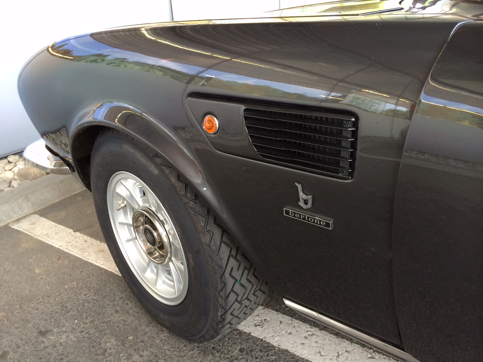

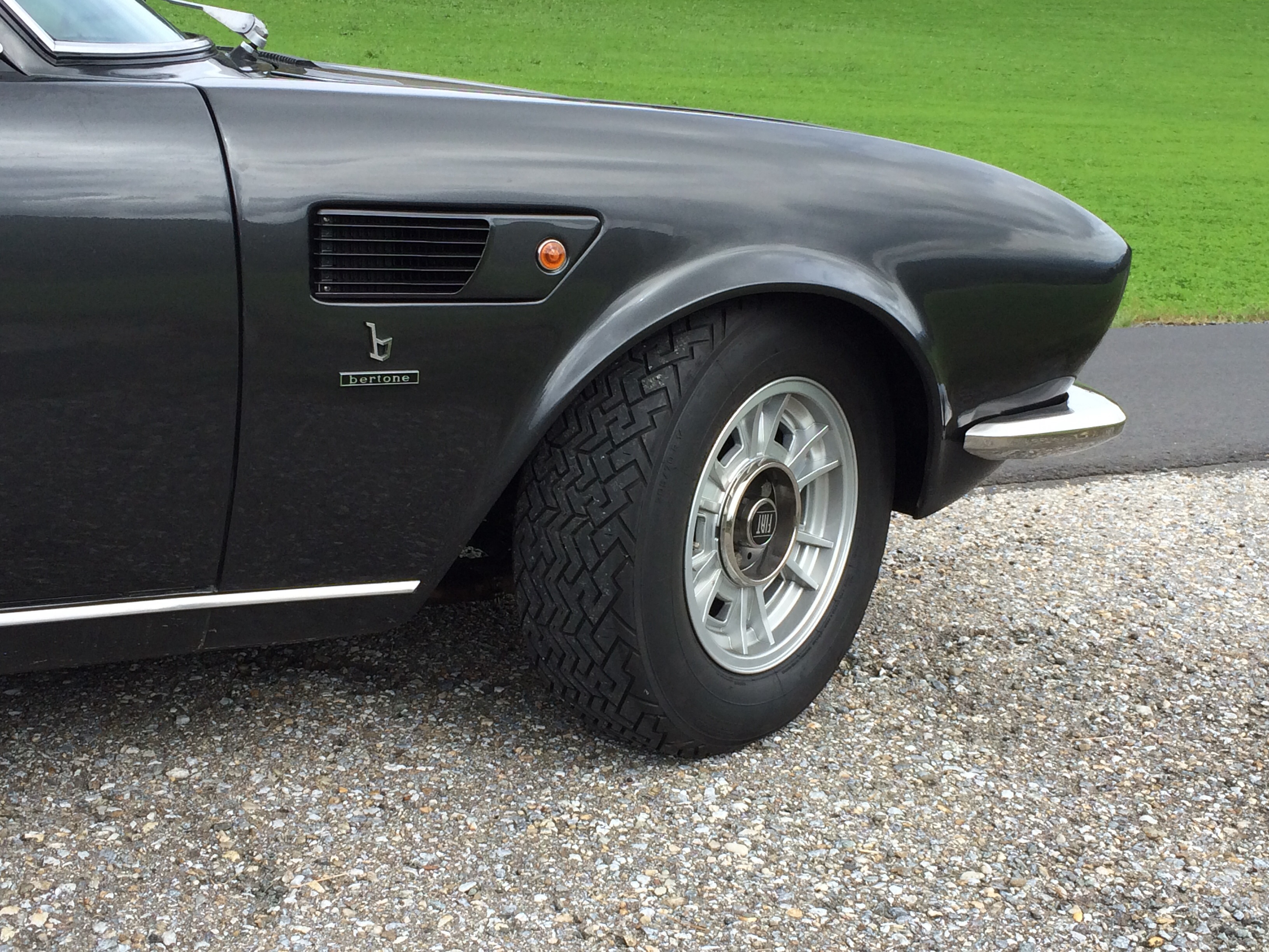

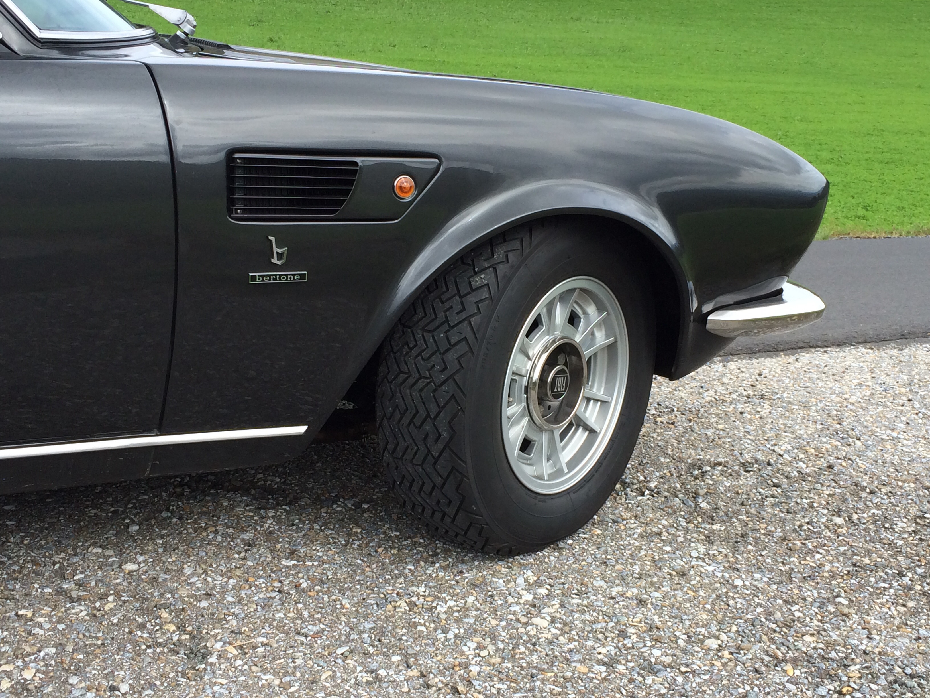

Ich habe die Pirelli Cinturato CN 36 montiert - laut Test in Autobild Klassik die beste Wahl bei Nässe und Trockenheit.
Ich vermute, dass die ausgezeichneten Leistungen durch eine relativ weiche Gummimischung erkauft werden, aber das macht bei unseren Jahreskilometern nix.
Auf jeden Fall fahren sie sich ausgezeichnet(habe bereits über 1400 km drauf) und sind leise.
Optik entspricht genau der Erstauslieferung von 1971

der CN36 ist nur fuer 15er Felgen geeignet, also nicht passend fuer die 14er Cromodora...

Martin hat geschrieben:der CN36 ist nur fuer 15er Felgen geeignet, also nicht passend fuer die 14er Cromodora...
Wenn man auf das obere Bild von Ribolla zoomt, sieht man, dass es den Reifen auch in 14" gibt. Sonst würde er nicht auf der Felge halten ;)

Auf 15 Zoll-Felgen ist die Montage etwas schwierig und nach Angaben meines Reifenhändlers meist mit Beschädigung des Reifens verbunden - mit 14 Zoll Cromodoras geht's deutlich leichter ;)
Siehe Fotos: Ich habe 205/70 14 drauf - mit Geschwindigkeitsindex "W".
