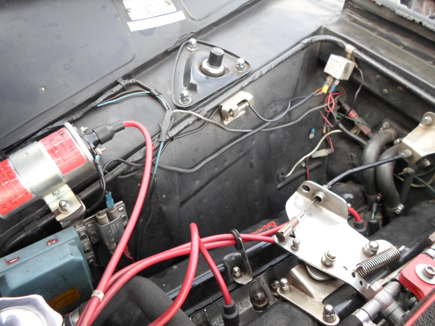

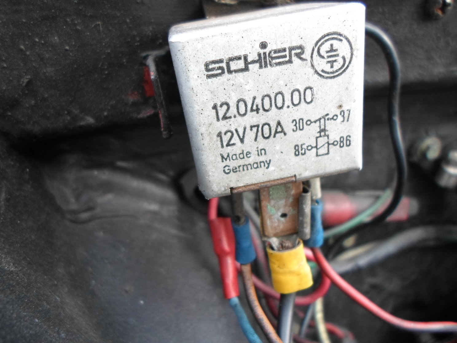

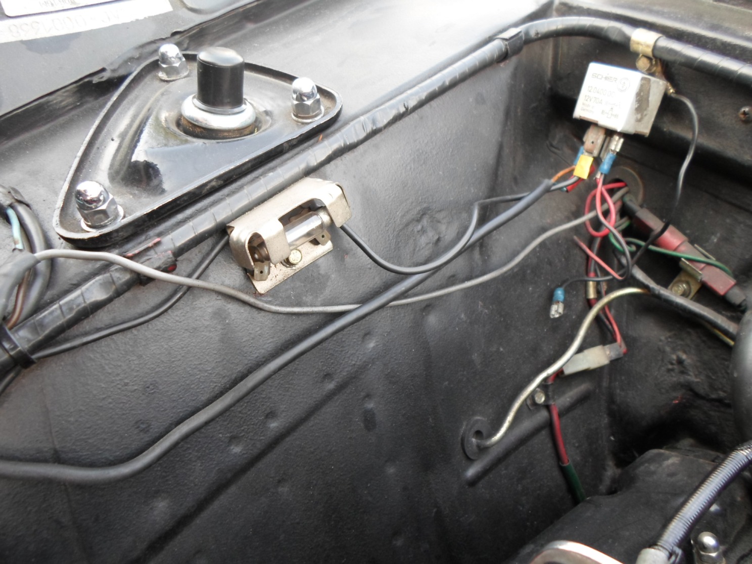

Die Bosch Zündanlage war mit einem Vorwiderstand verbunden von wo aus Kabel zu einem Relais gingen (Bild unten). Unter anderen ein Massekabel was mit dem Relais an die Spritzwand geschraubt war (Bild oben). Das ganze war loose und es gab kein Bordwerkzeug um die 8er Schraube fest zumachen. Der gelbe Flachstecker war auch schon gebrochen (Bild oben). Ich habe dann das loose Massekabel abgemacht und die Masse von der Motorraumbeleuchtung (Bild Mitte) genommen. Damit sind wir dann die 500 km nach Hause gefahren.
