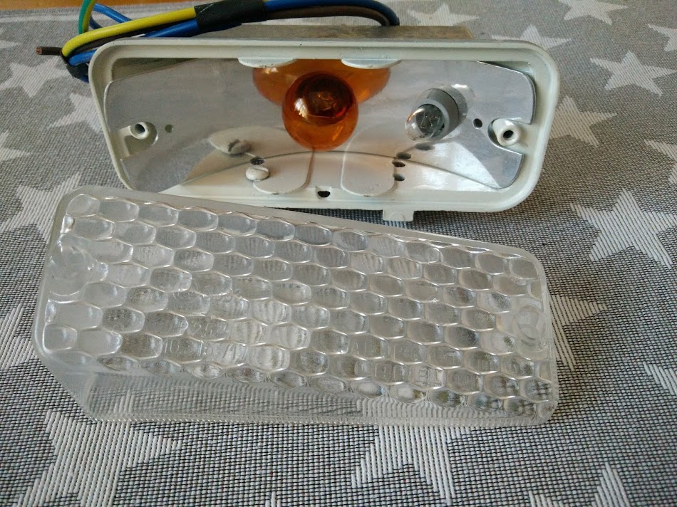

Die völlig maroden vorderen Blinkergehäuse restauriert mir ein befreundeter Zahnarzt, der auch gleich (da weisse Gläser) Standlicht und Blinker trennen will, bin aufs Ergebnis gespannt. Sprich: orange Blinkerbirne und getrennte weisse Standlichtbirne.

2) Gibt es passende Frontblinker-Gehäuse (nicht Gläser) aus dem Fiat-Baukasten? Auch hier habe ich mit einer schnellen Recherche nichts gefunden. Oder hat jemand schon mal Gehäuse aufgearbeitet und kann mir dafür Tipps geben? (Alle Gewinde defekt)
Gelöst. Das hat wohl noch niemand gemacht, weder hier noch sonstwo, jedenfalls habe ich auch bei intensiver Recherche nichts gefunden. Meine Rettung war ein befreundeter Zahnarzt, der das Gehäuse gestrahlt und lackiert hat, den Reflektor nachgefertigt und auch noch gleich ein Standlichtbirnchen eingebaut hat.

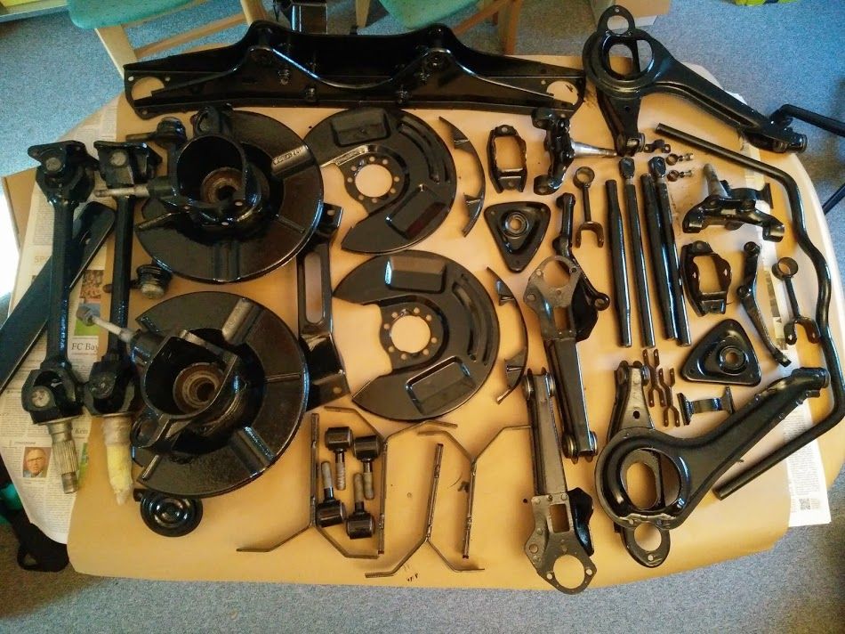

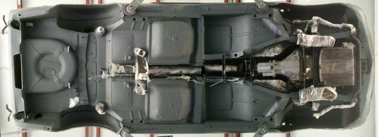

So, was habe ich eigentlich getan seit meiner Vorstellung? Eine ganze Menge:
- Boden trockeneisstrahlen lassen
- Einige Stellen geschweisst
- Komplettes Fahrwerk ausgebaut, Auspuff entsorgt
- Fahrzeugboden mit 5 Schichten TimeMax Color lackiert (grau, wie Karosseriefarbe)

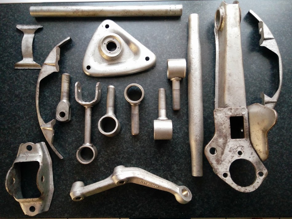

- Fahrwerksteile zu 2/3 glasperlgestrahlt, Rest im Januar, danach Lackierung mit POR15
- Alle Fahrwerksbuchsen und -Gummis neu gekauft (manche sind leider Dino-spezifisch und nur zu Apothekenpreisen erhältlich, die anderen finden sich)
- Federn strahlen und beschichten lassen

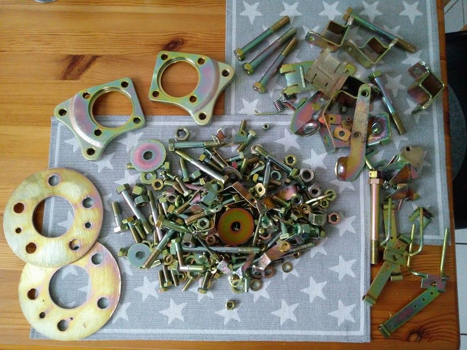

- Sämtliche Fahrwerksschrauben und Muttern nachgeschnitten und galvanisch verzinken lassen
- Verbeulte Stoßstangen zum Ausrichten und Anhübschen zum polnischen Karosseriebauer gegeben
So sieht der Boden jetzt aus:
Und so die galvanisch verzinkten Schrauben etc.:
Ein paar glasperlgestrahlte Teile:
Ja, es geht langsam. Aber ich bin kein Profi. Ich hoffe trotzdem, bis Mitte nächsten Jahres fertig zu werden. We'll see.
Fragen beantworte ich gerne, ich habe beim Zerlegen schon ganz viel über den Dino gelernt.
Wünsche der Dino-Gemeinde schon mal frohe Weihnachten und das Beste für 2017 - Forza Dino!
Robert

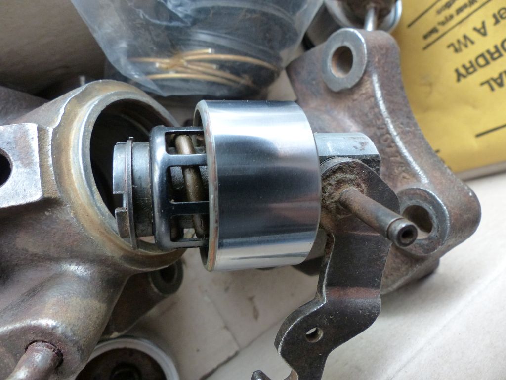

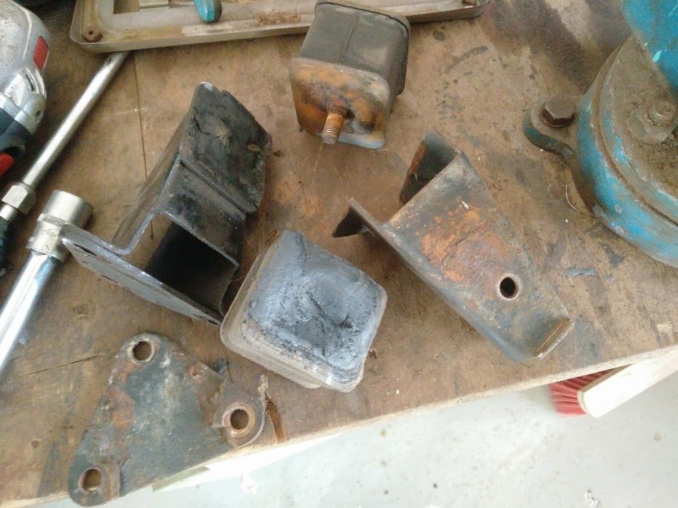

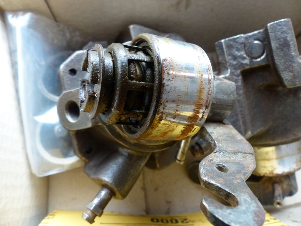

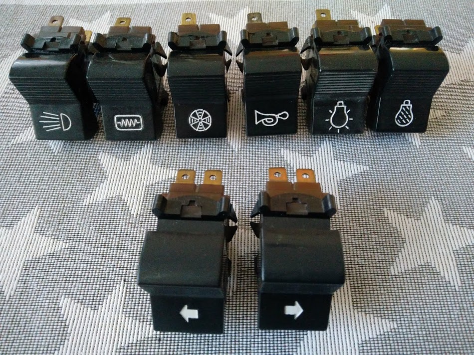

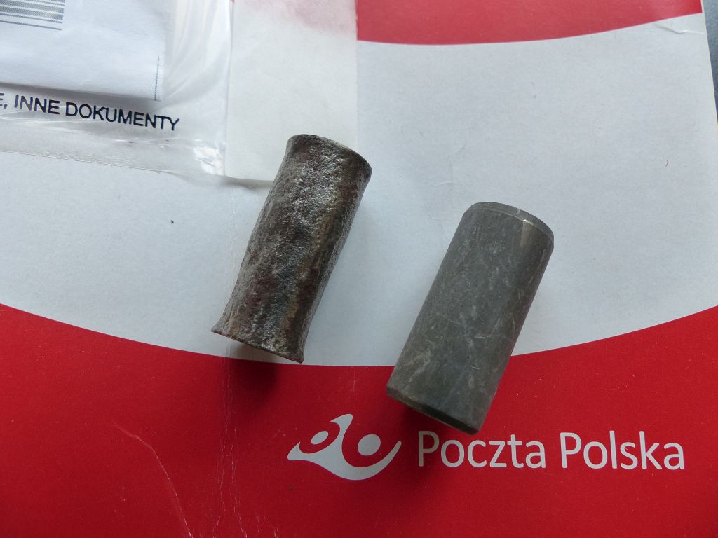

Re: Vorstellung und gleich Fragen

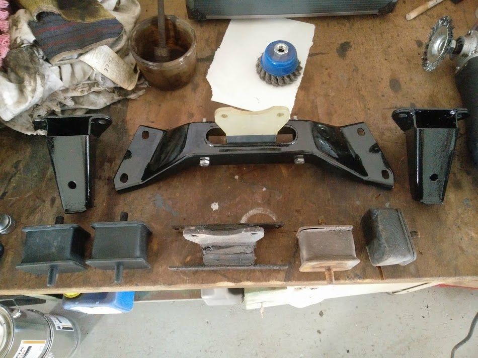

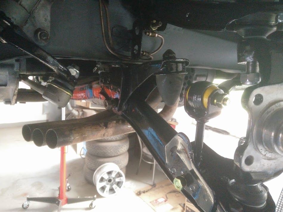

Vier Monate später, ein paar Impressionen:
Angehübschte Schalter: Fahrwerksteile: Motor- und Getriebelager: Bremssattel hinten: Stabilisator-Hülsen alt und neu - Neuteile vom Fiat 125p: PU-Buchsen am Stabilisator - Neuteile für Lada aus der Ukraine: DIY-Innenverkleidungen: To be continued... Wenns überhaupt jemanden interessiert!
Viele Grüße,
Robert
Viele Grüße,
