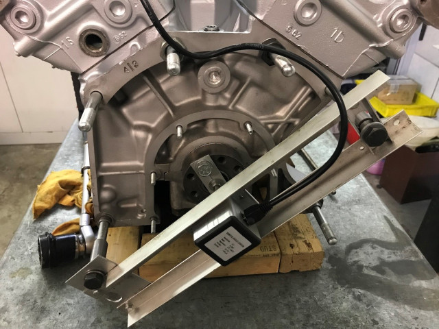

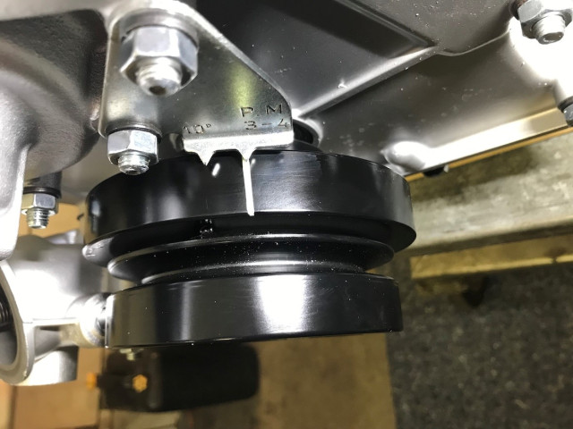

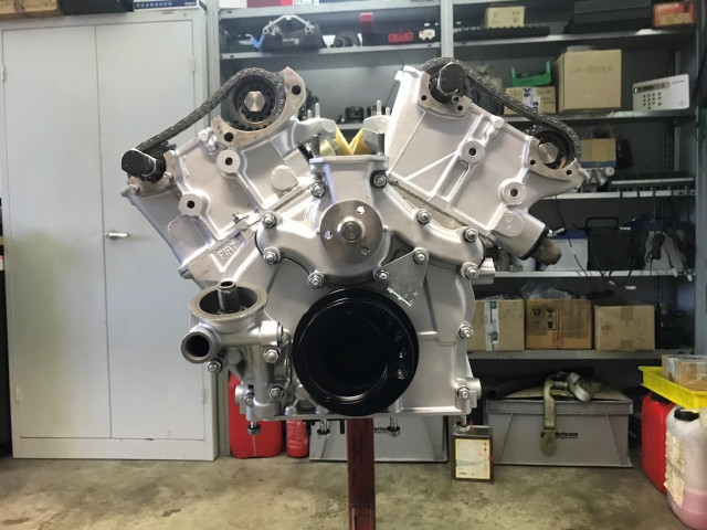

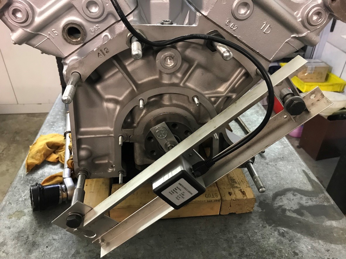

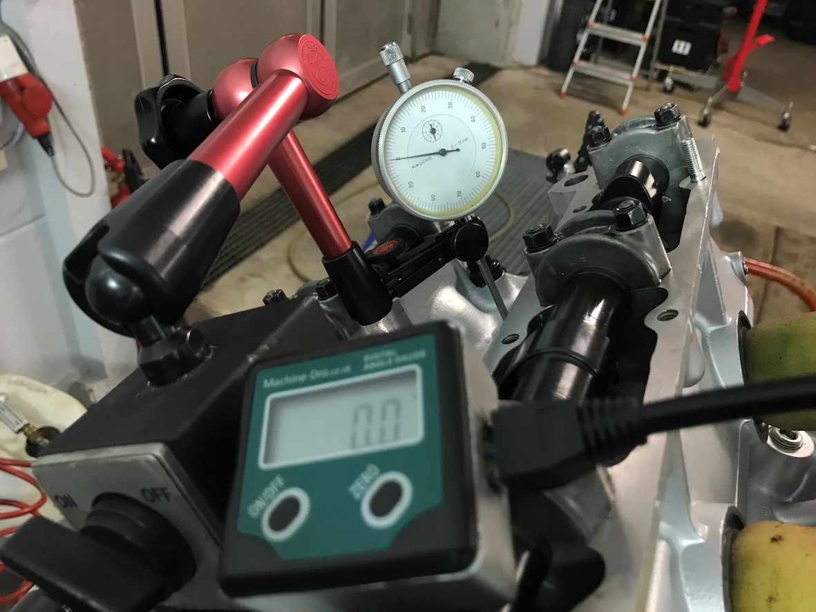

weil so wenig los ist hier im Moment... Bilder vom 2.0 Coupe Motor... gerade im Aufbau bei Officina Pistone.
Der hat so richtig Probleme bereitet... rausgerissene Stehbolzen beim Alu-Block... ganz viel Spass
nur zur Erbauung

Gibt zum Glück nicht mehr viel, was man nicht richten kann - mit viel Zeit und Geld. Schöner Motor!
Re: nur zur Erbauung
Ja... du hast recht. Was wir imme rmehr beobachten, ist, dass Ersatzteile von ihrer Qualität aber immer mehr zu wünschen übrig lassen. Die Nachbauten haben teilweise Fertigungstoleranzen, dass es der Sau graust.
Aber... wenn man diesen Motor gut behandelt und wartet, dann wird er mich sicher überleben, bevor man da mal wieder ran muss.
