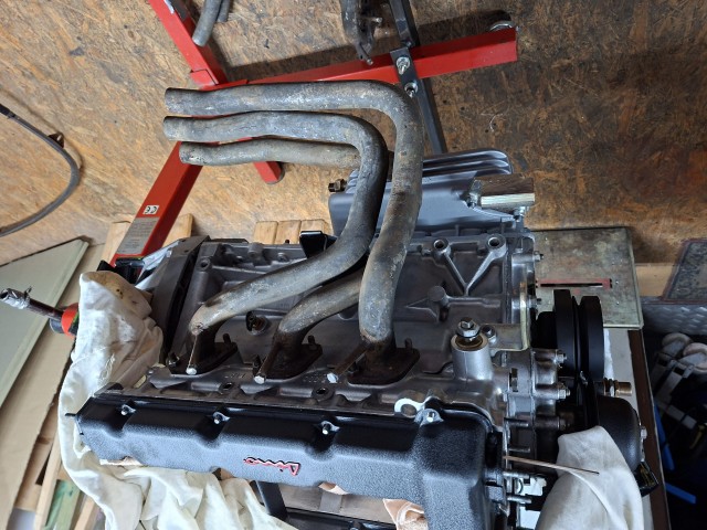

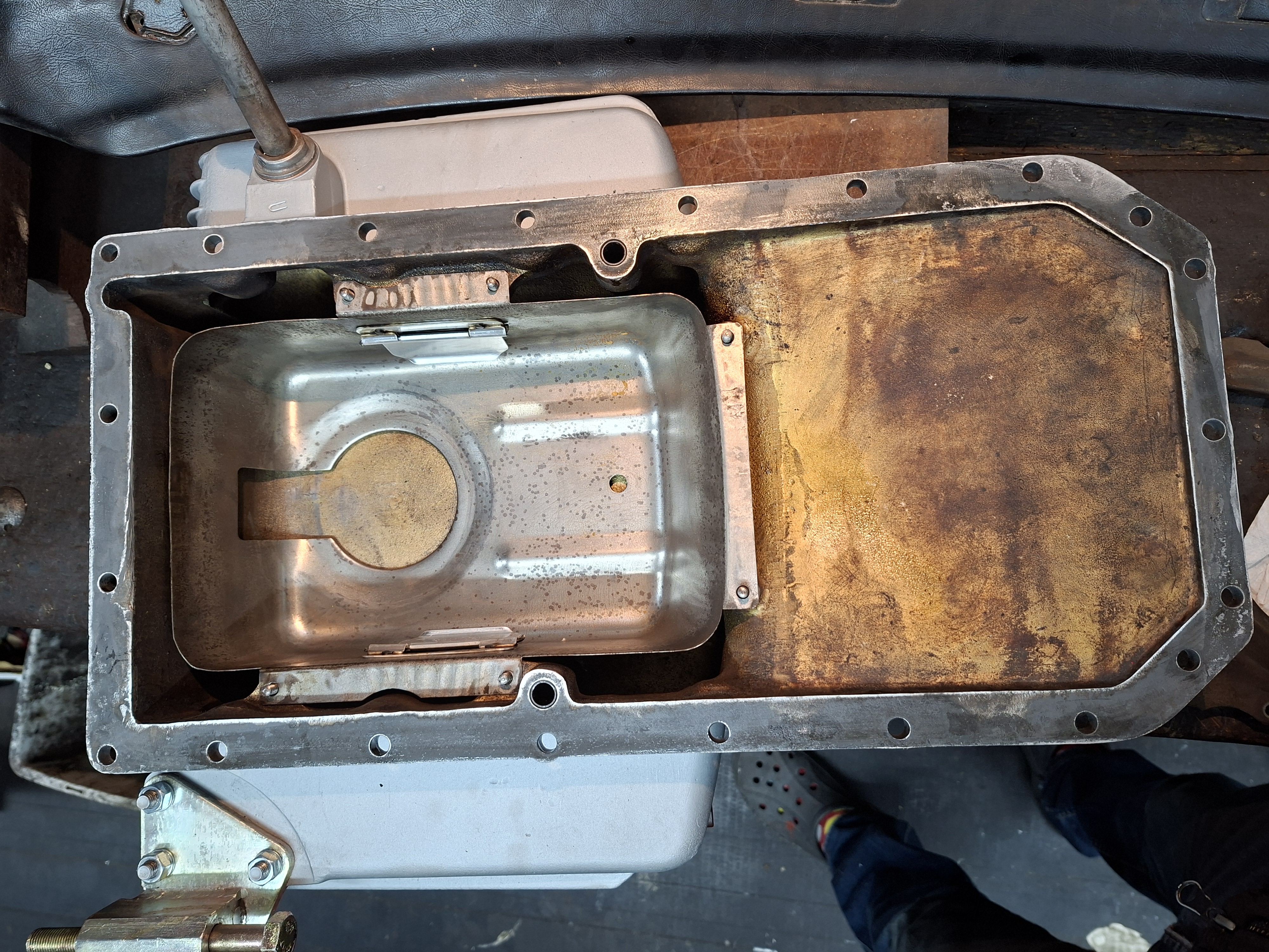

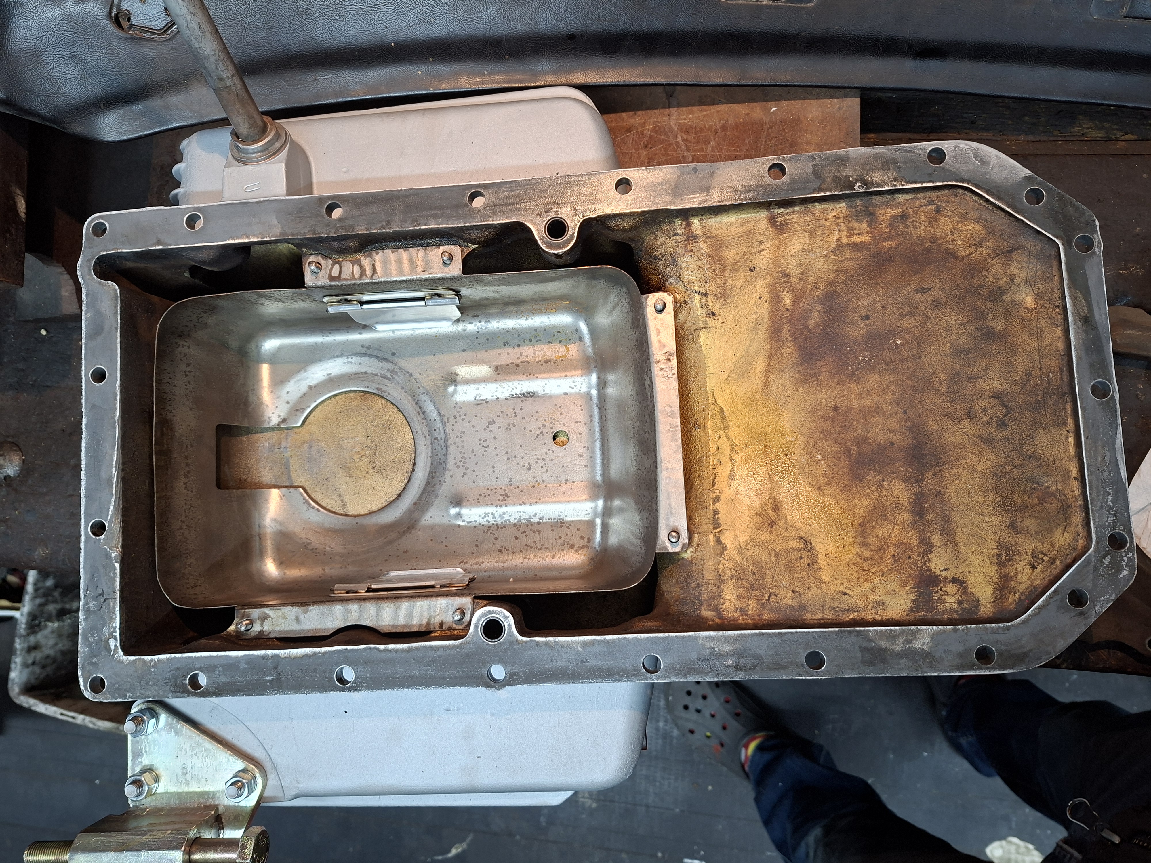

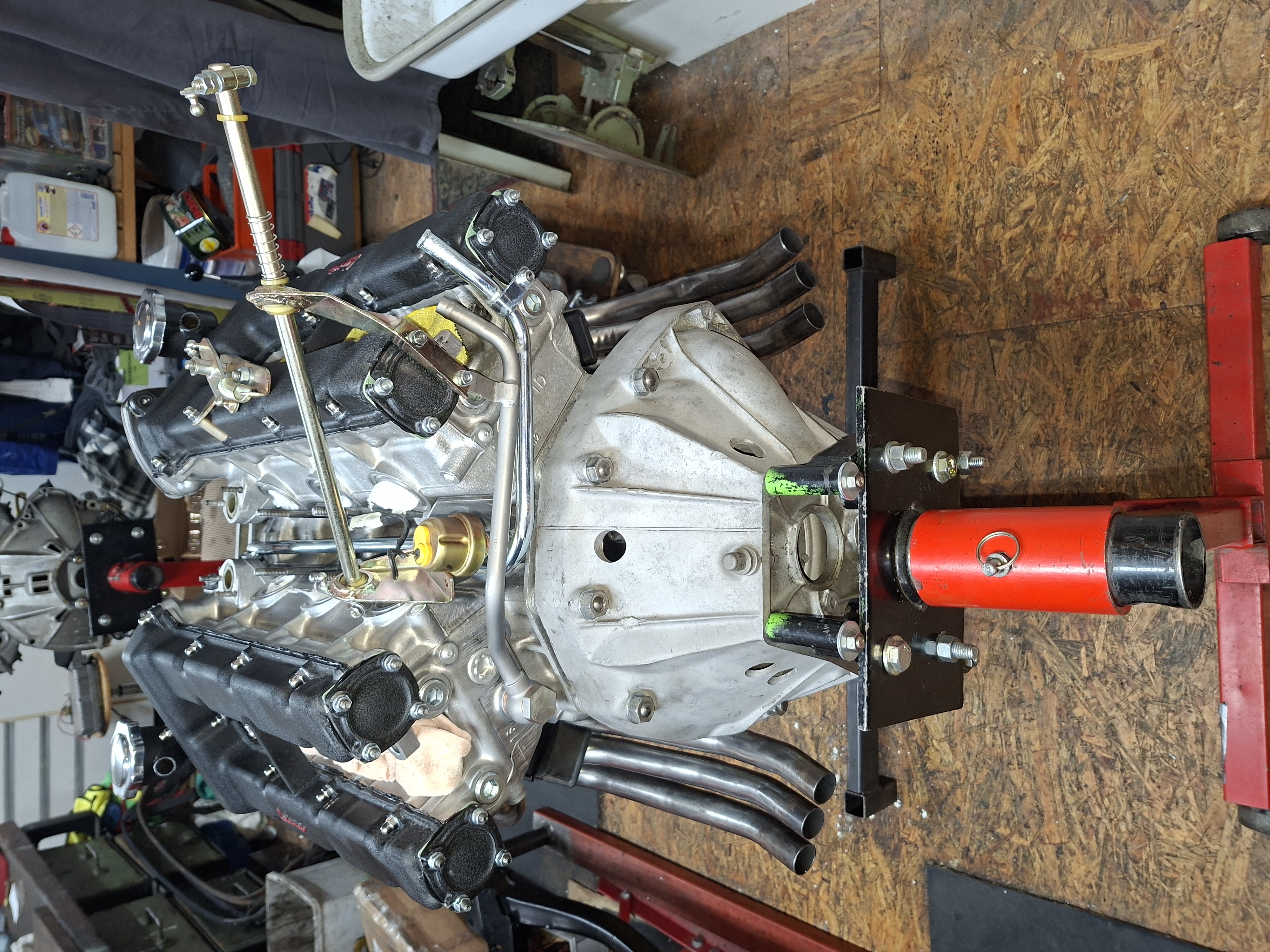

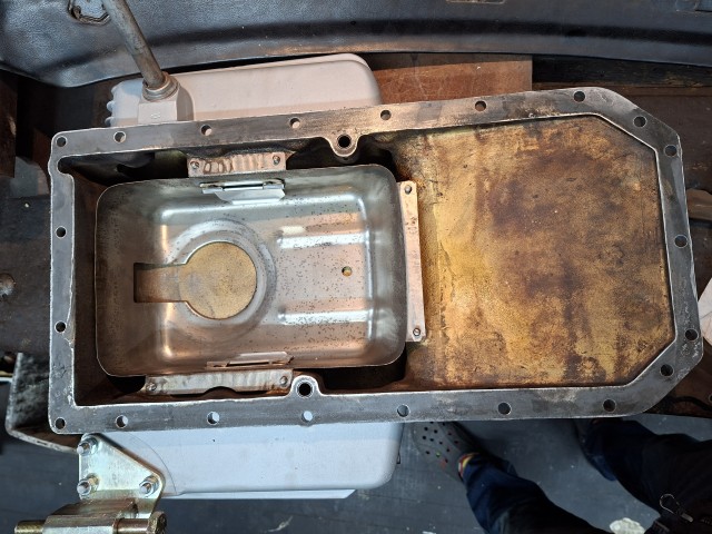

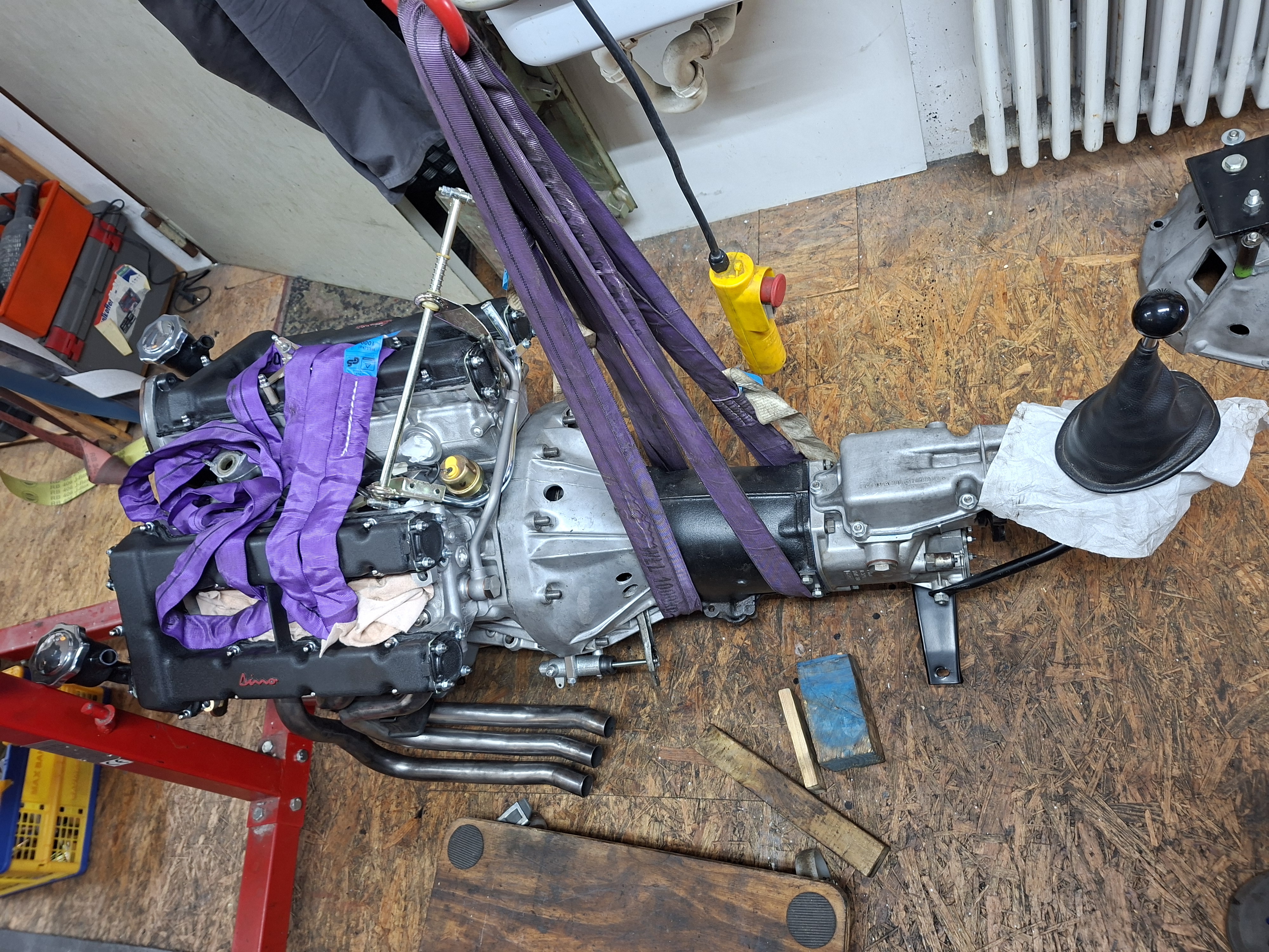

Die finale Montage ist erledigt. Ölwanneneinsatz gereinigt und eingebaut, Ölwanne montiert, Ventildeckel montiert, dabei die Heizungsrohre und die Vergaserbetätigung gleich mit.

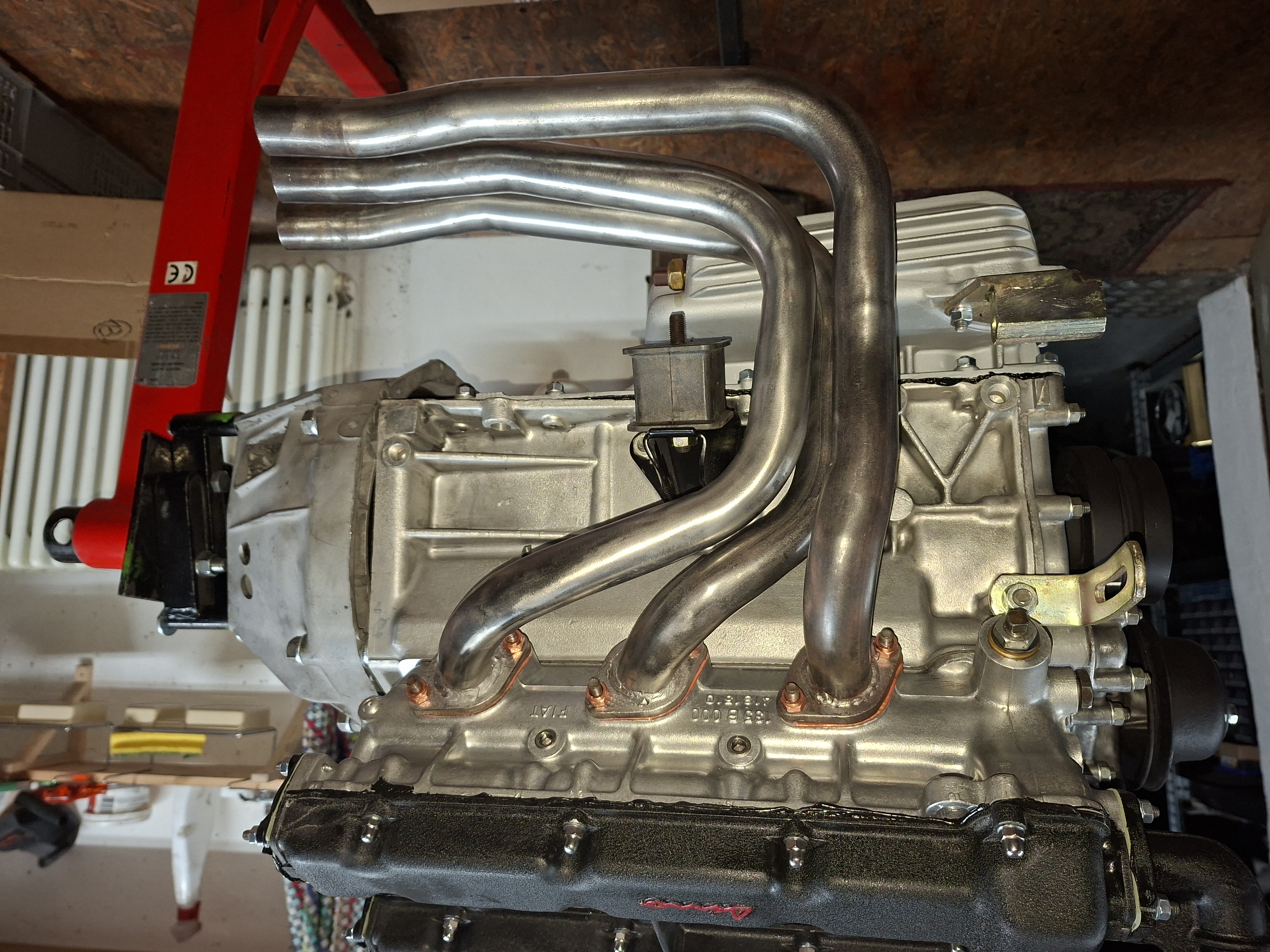

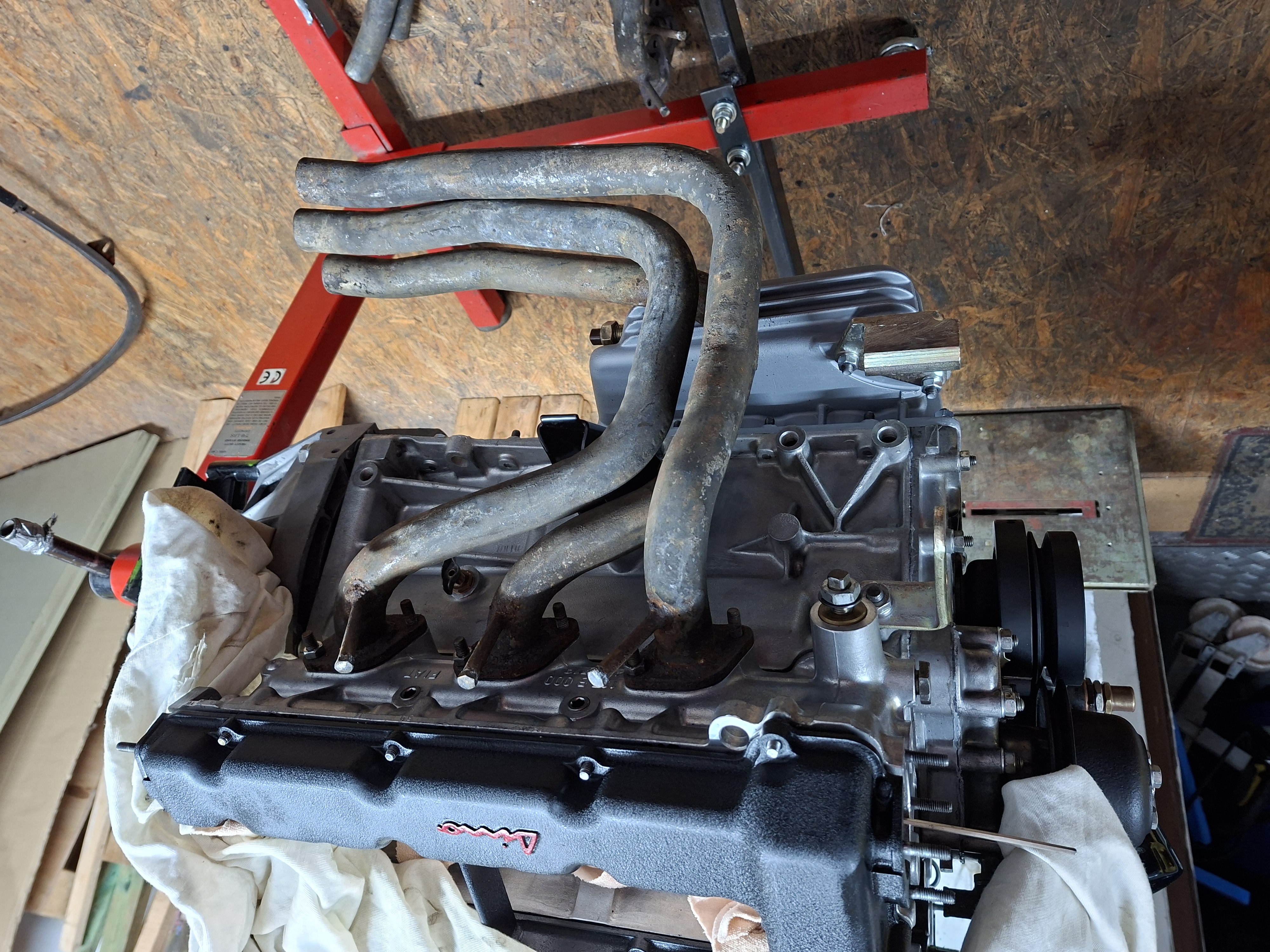

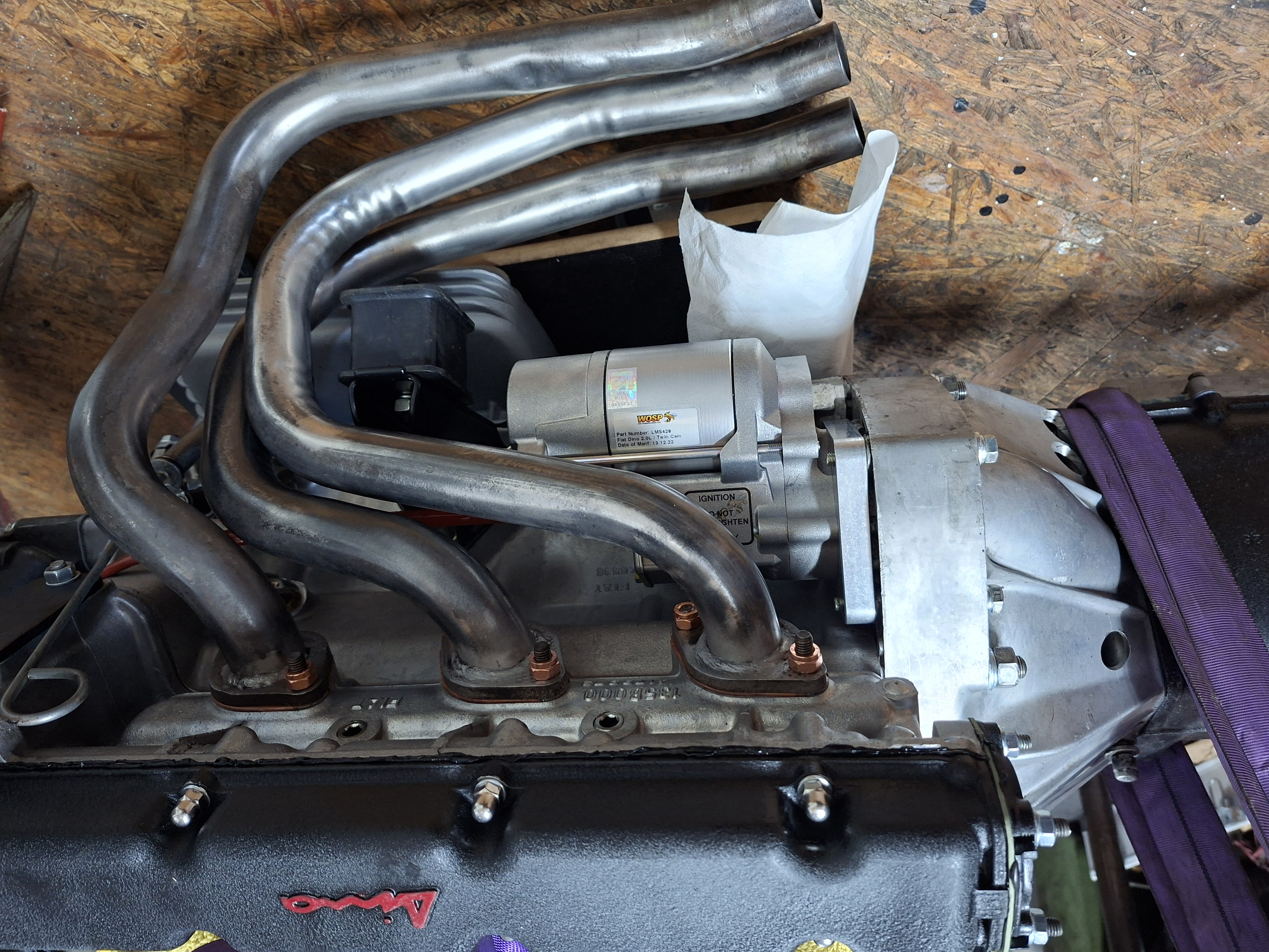

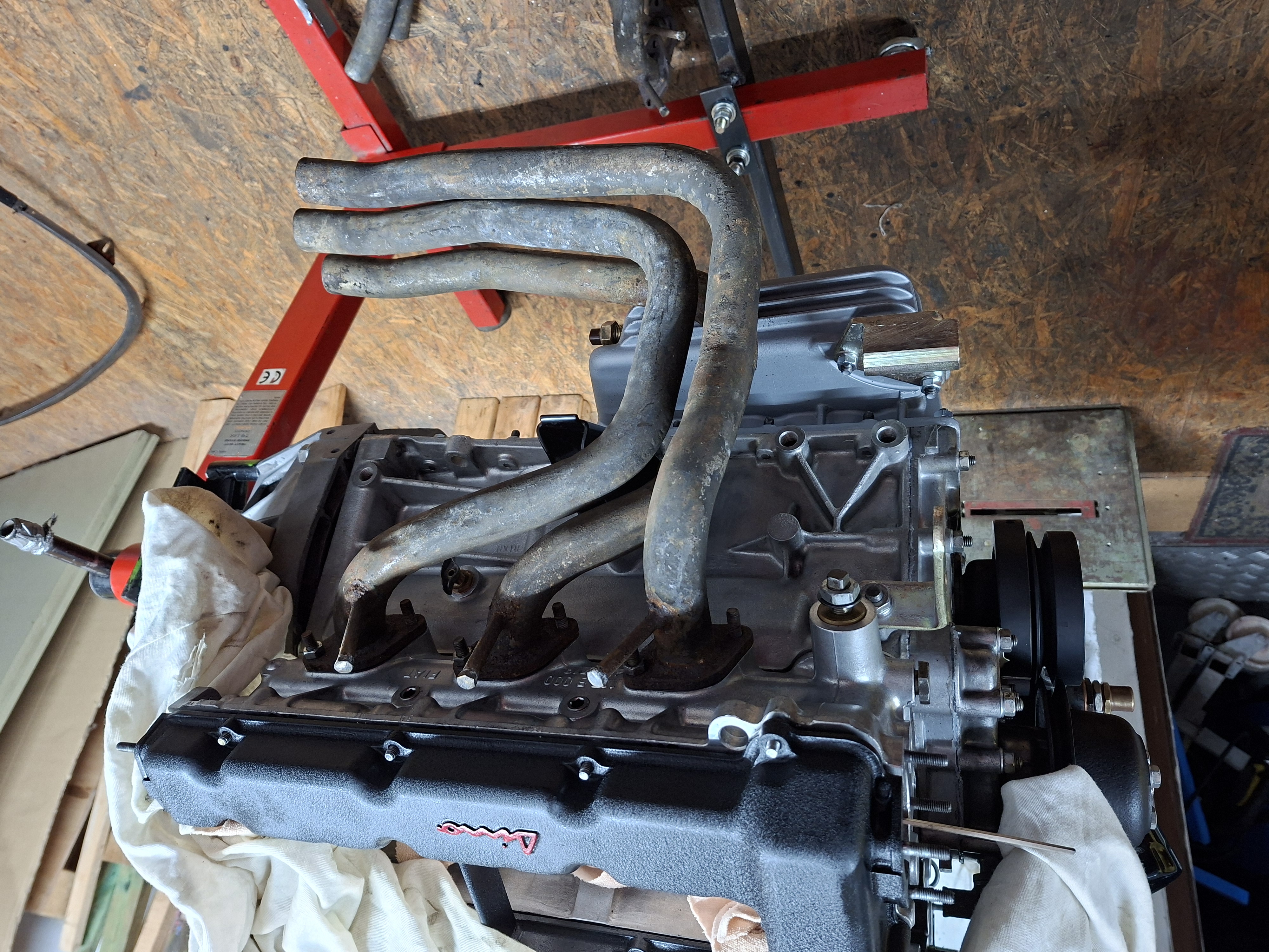

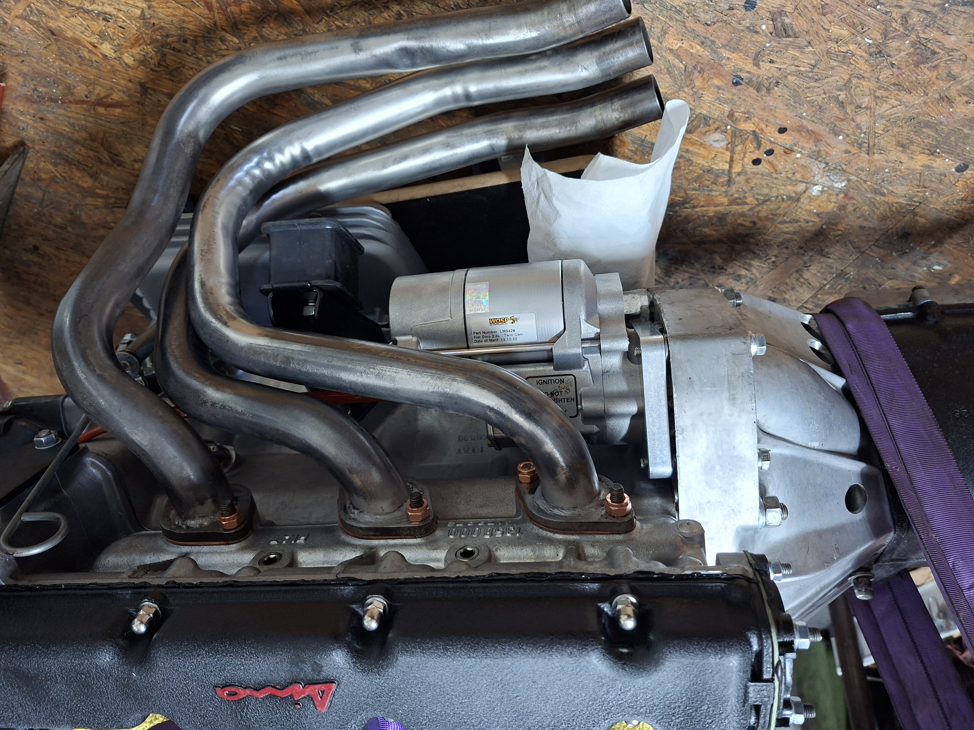

Dann hab ich mir die besten Krümmerrohre aus meinem Bestand rausgesucht und festgestellt, dass ich die so schmutzig nicht an den neuen Motor bauen kann - also habe ich die auch mal hübsch gemacht. Sieht doch gleich viel besser aus.

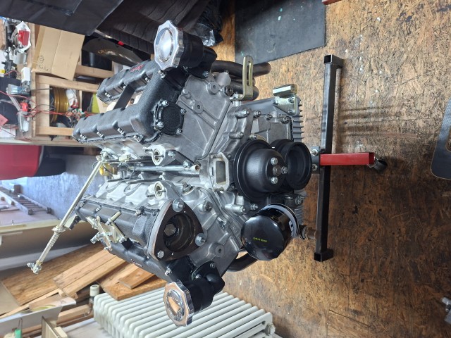

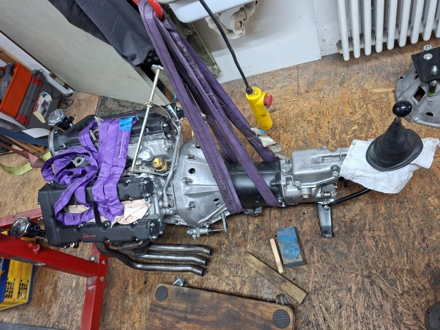

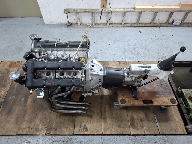

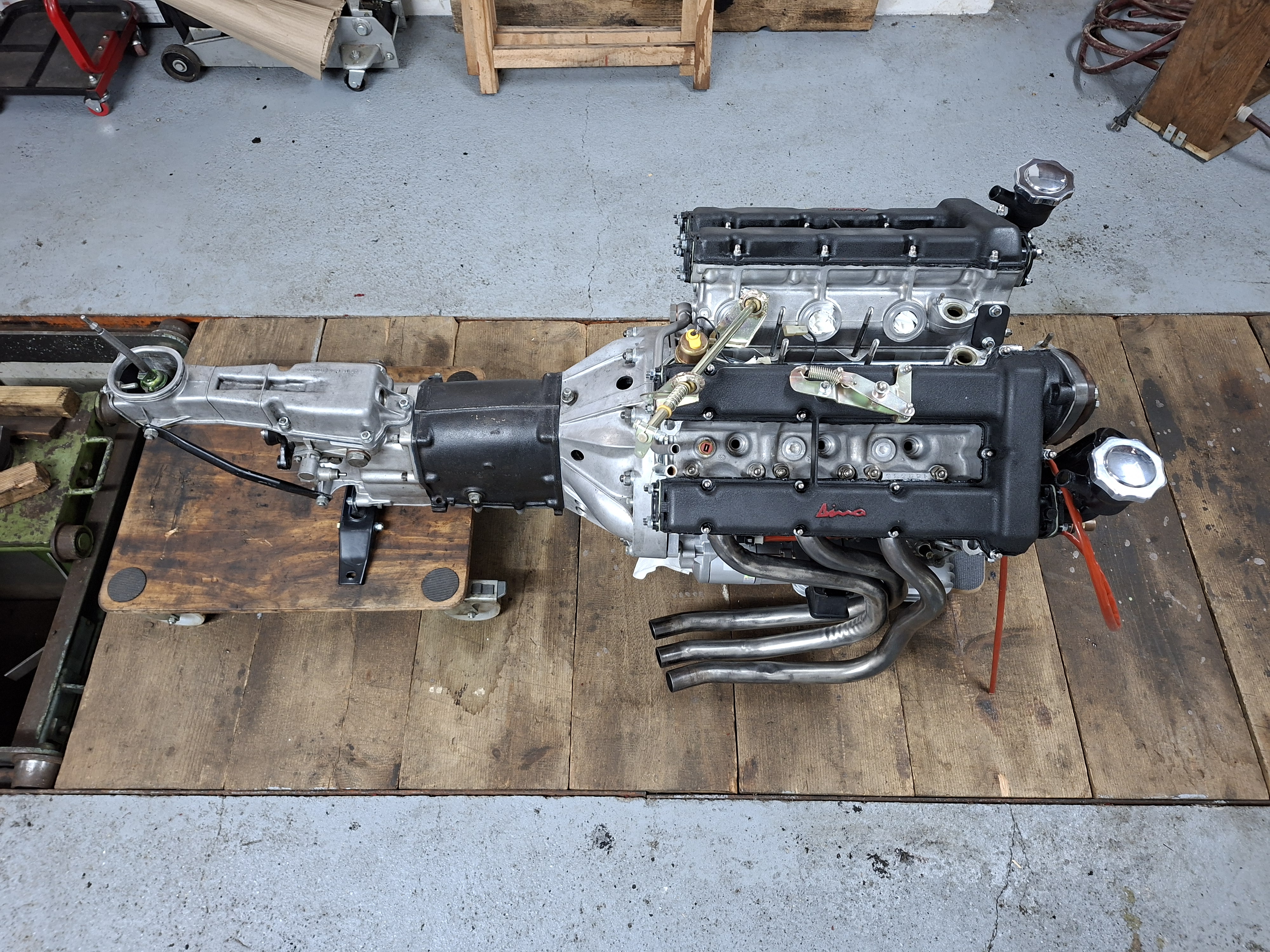

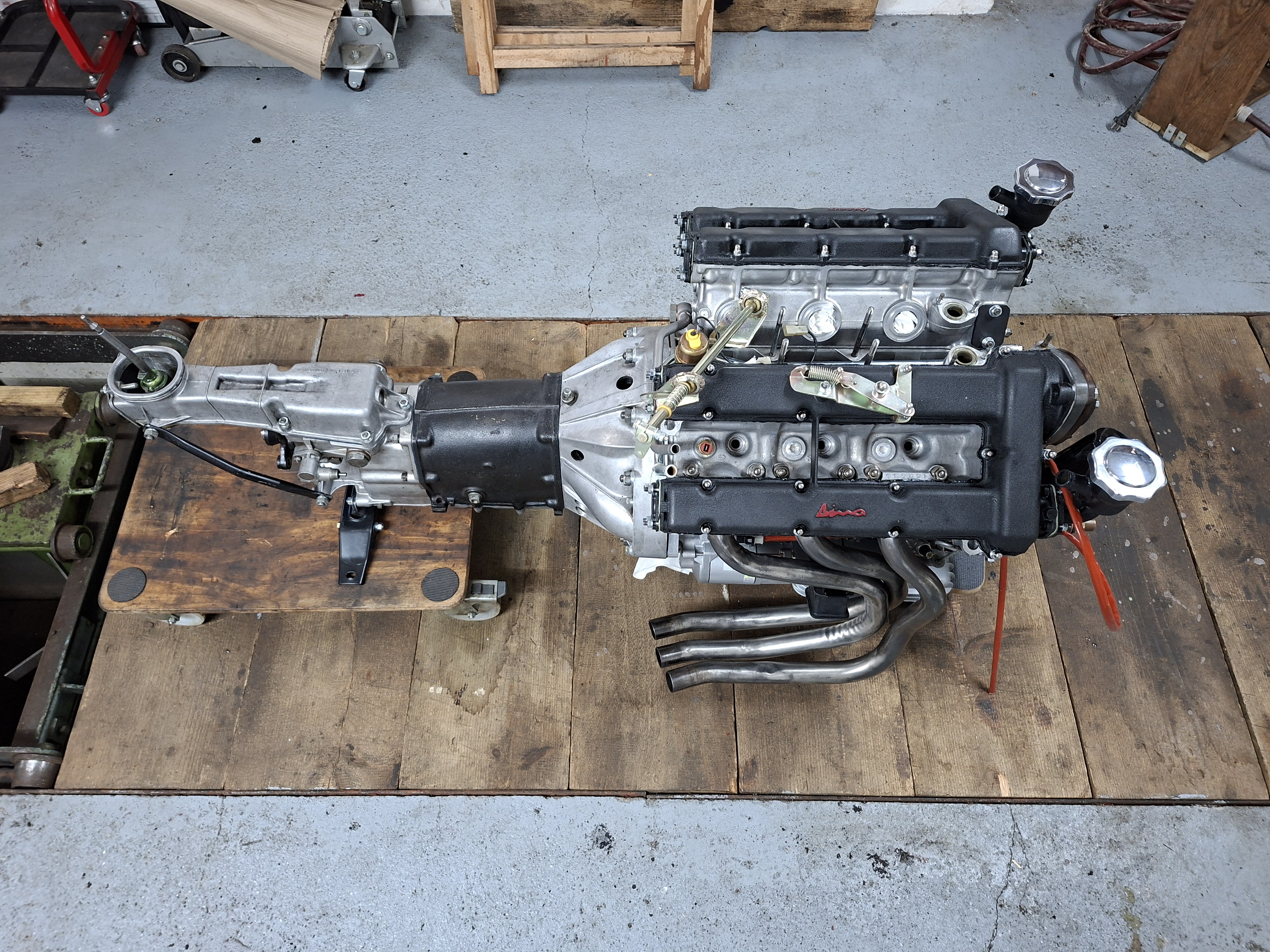

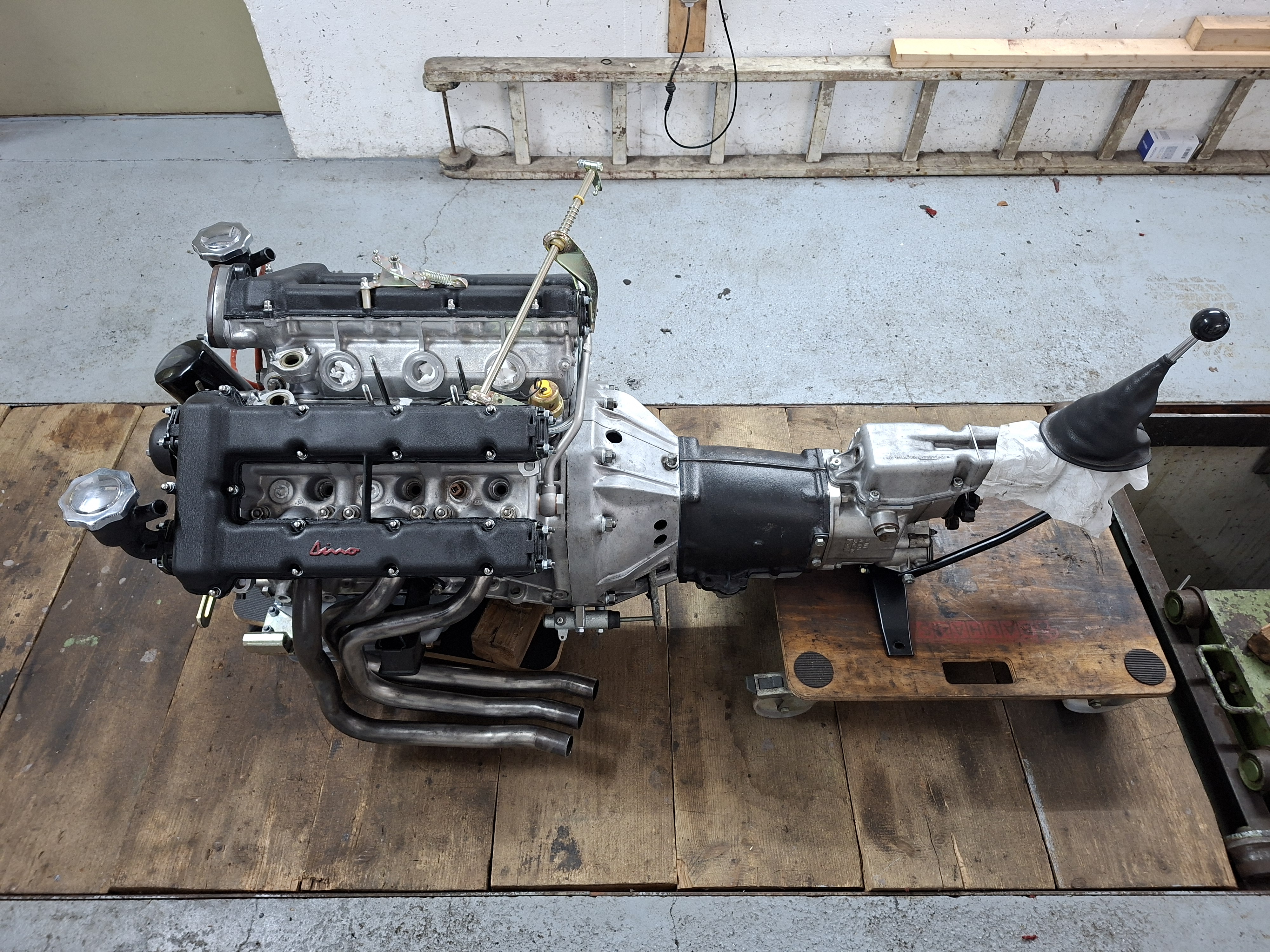

Dann stand die "kleine Hochzeit" an: Getriebe an den Block bauen. Neue Motor- und Getriebe (Gummi)-lager sind montiert, mit dem Anbau des neuen WOSP Anlassers ist die Motor-Getriebeeinheit nun einbaubereit.

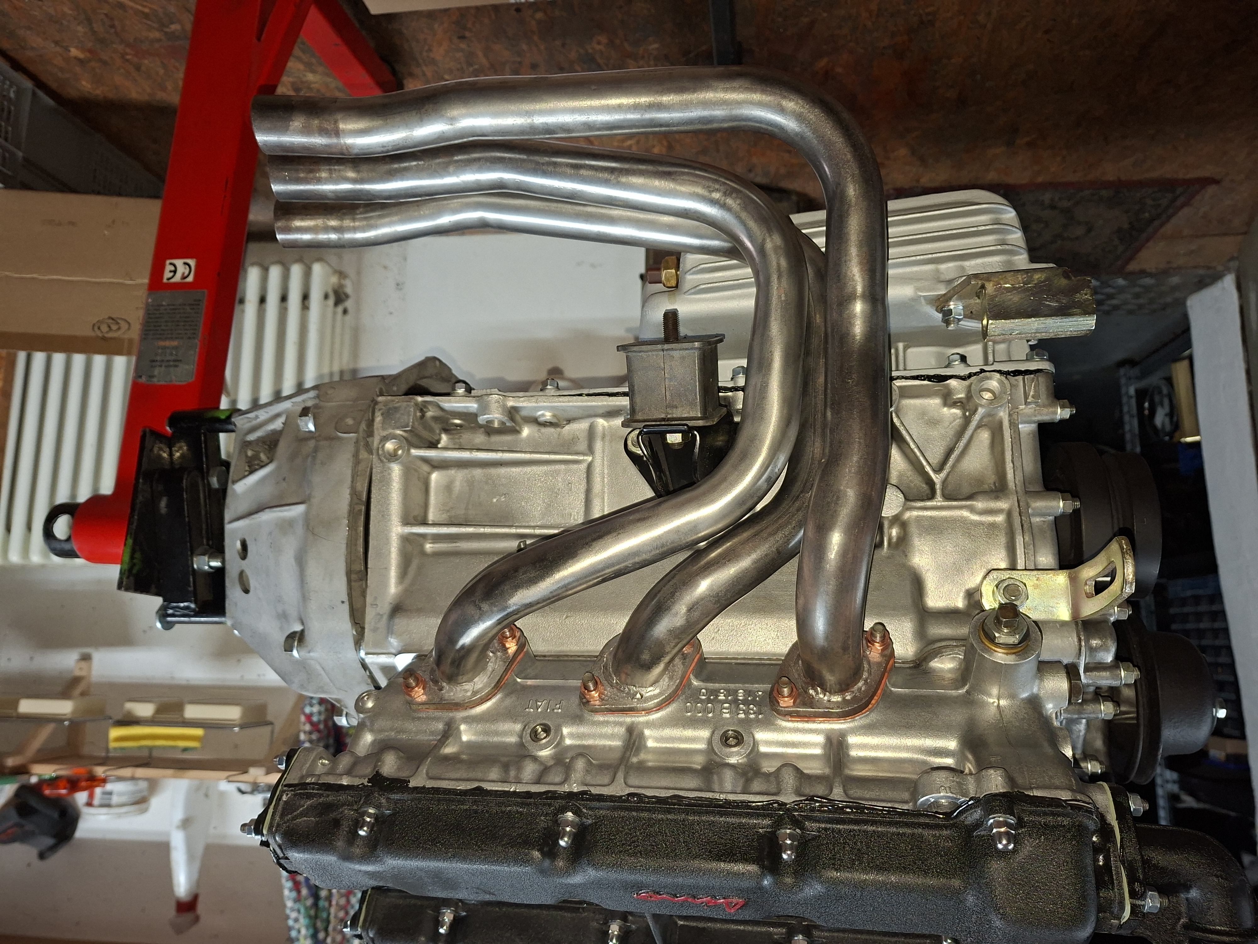

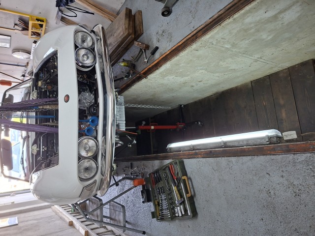

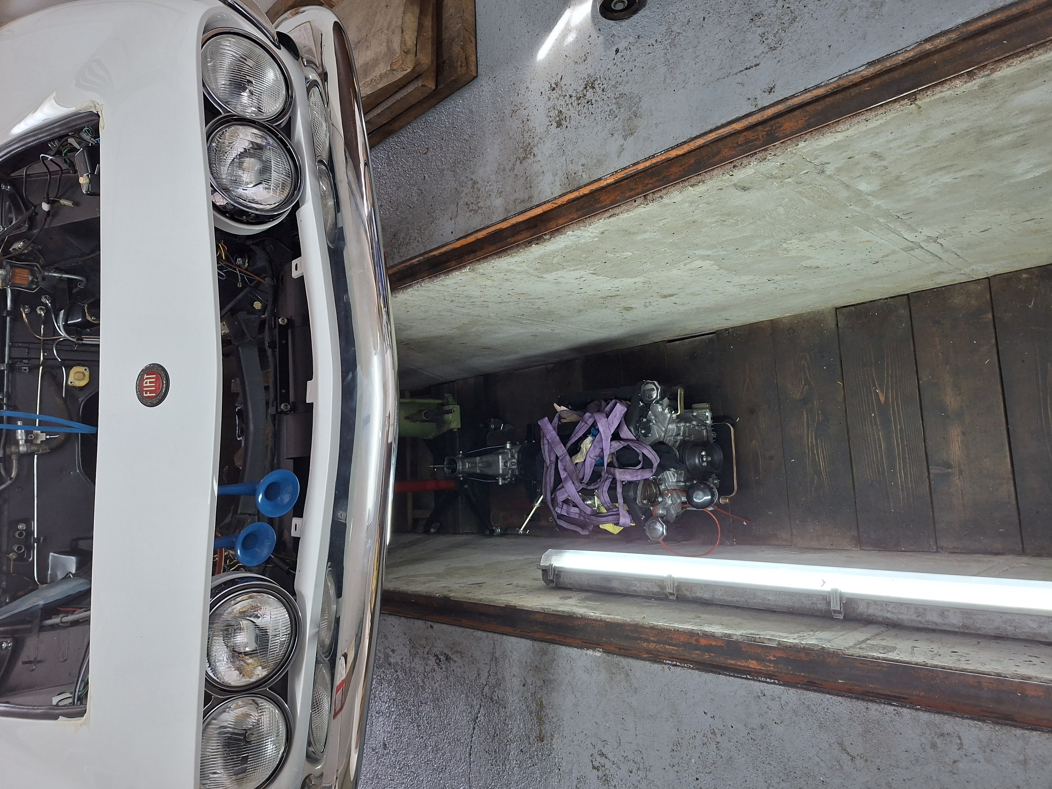

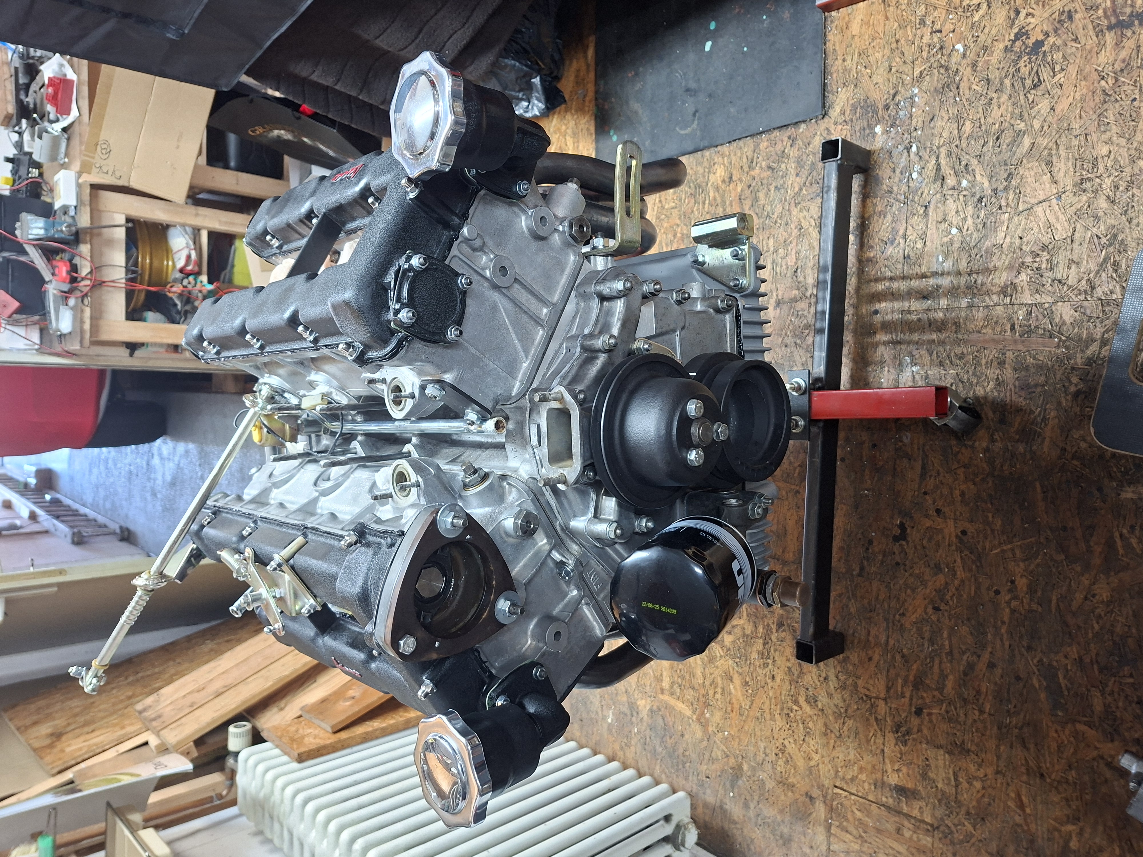

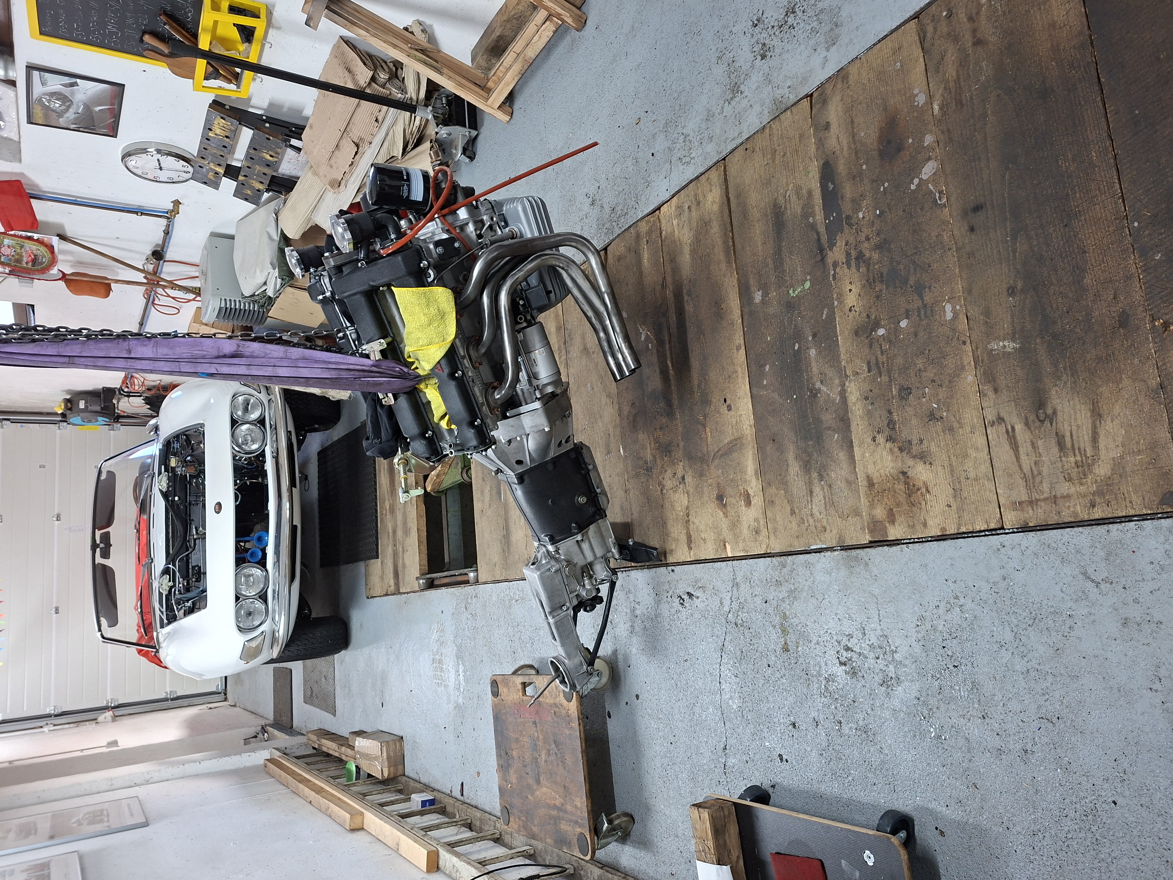

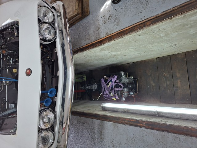

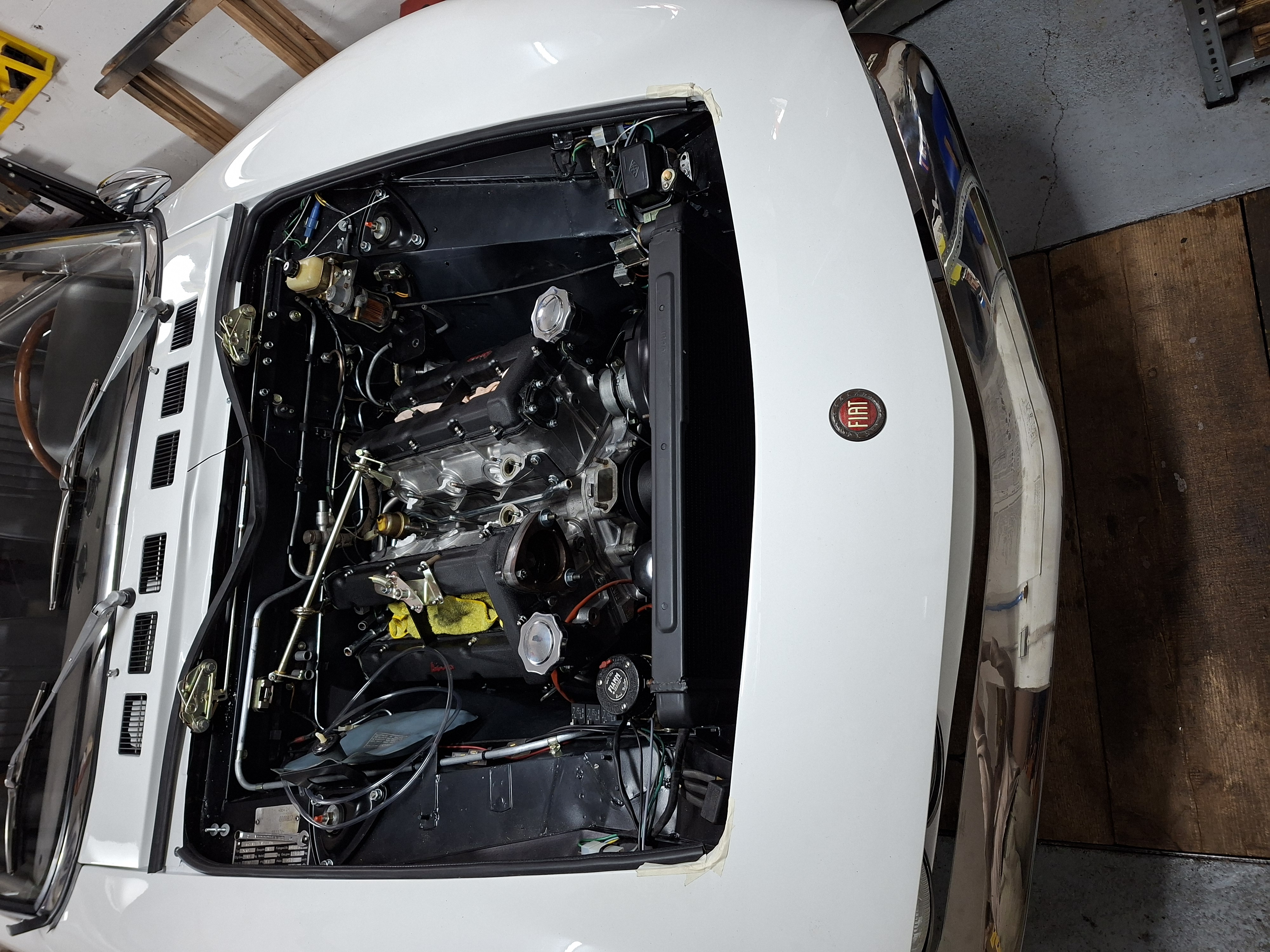

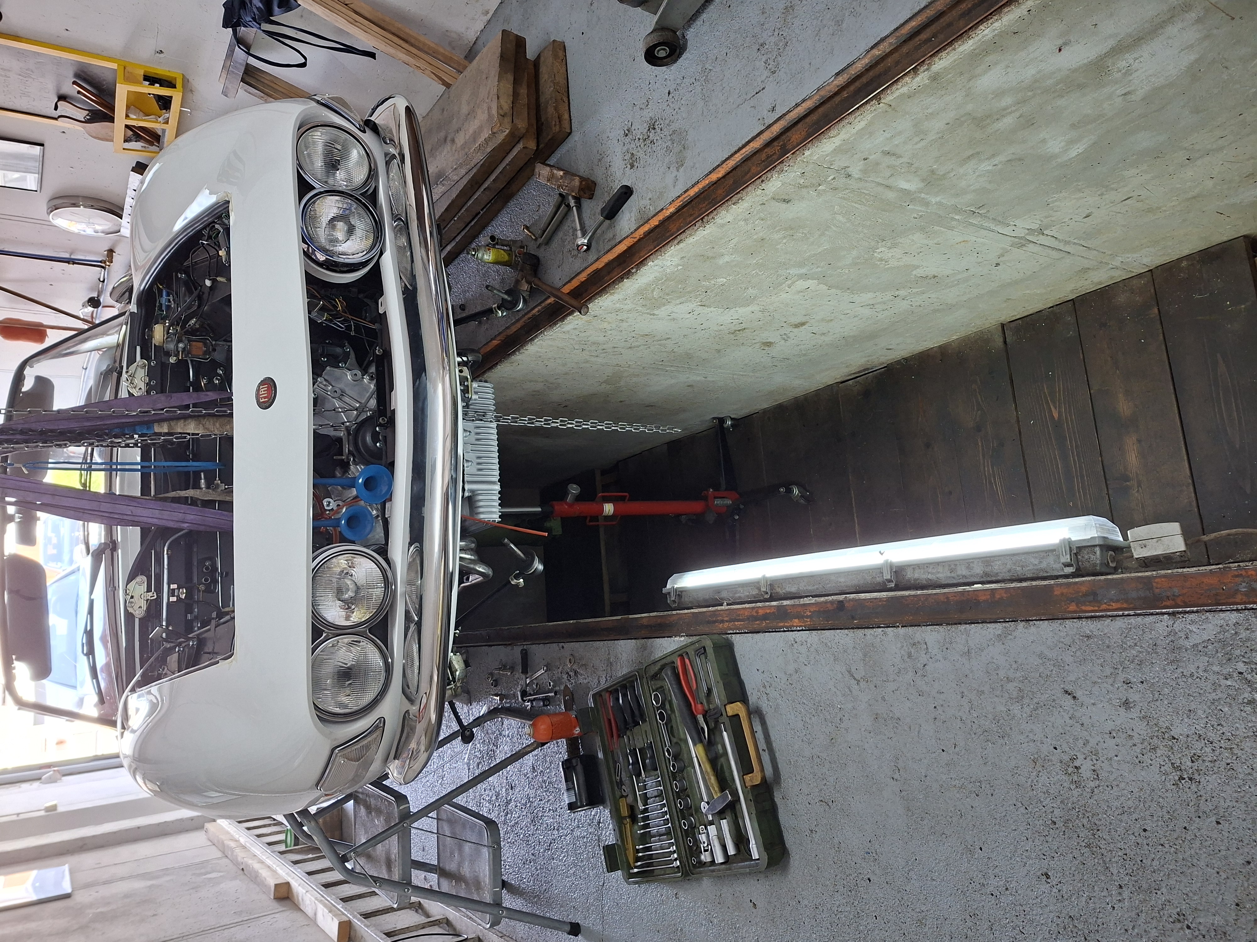

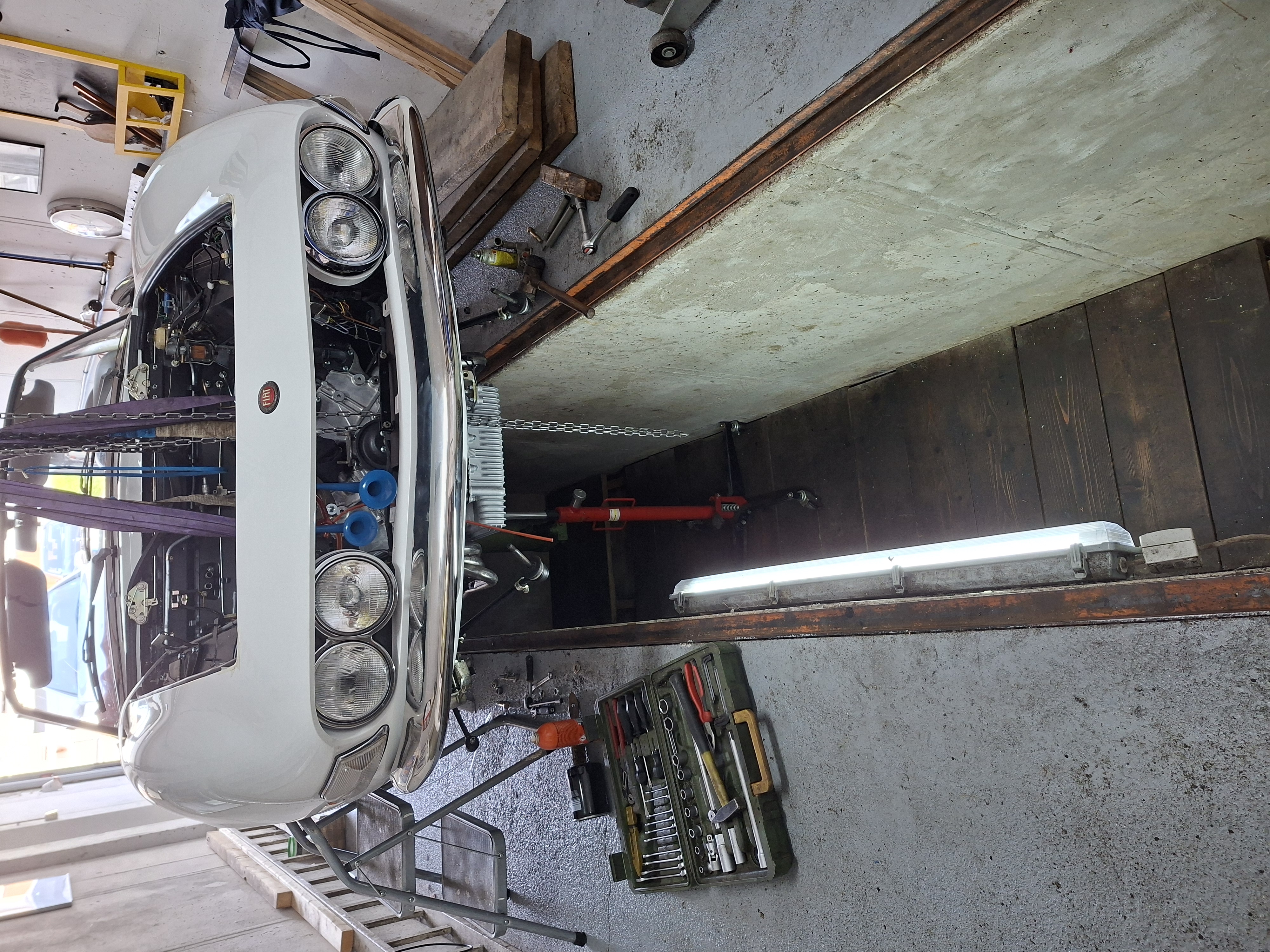

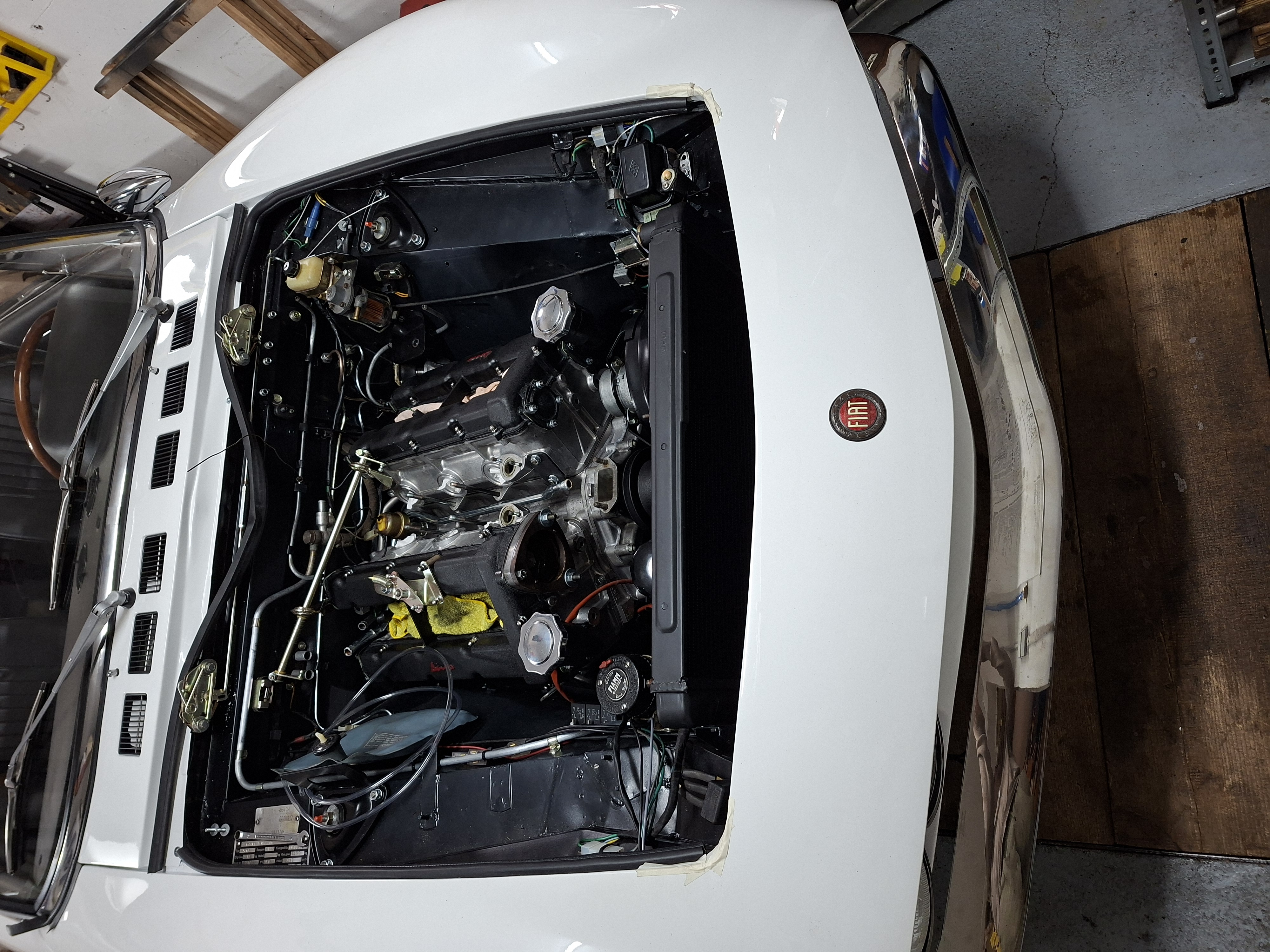

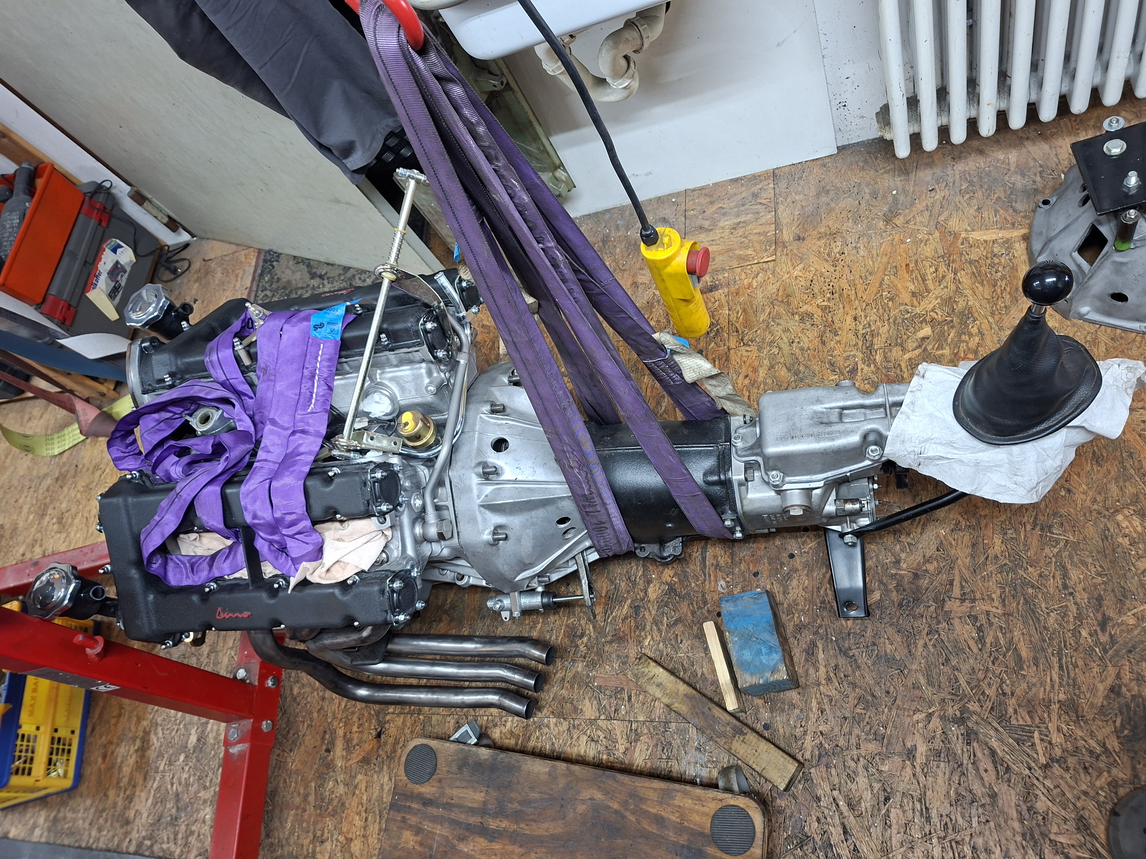

Hier nochmal die Maschine in ganzer Pracht, bevor sie im Motorraum " verschwindet" bzw. verschwunden ist. Einbau von unten.

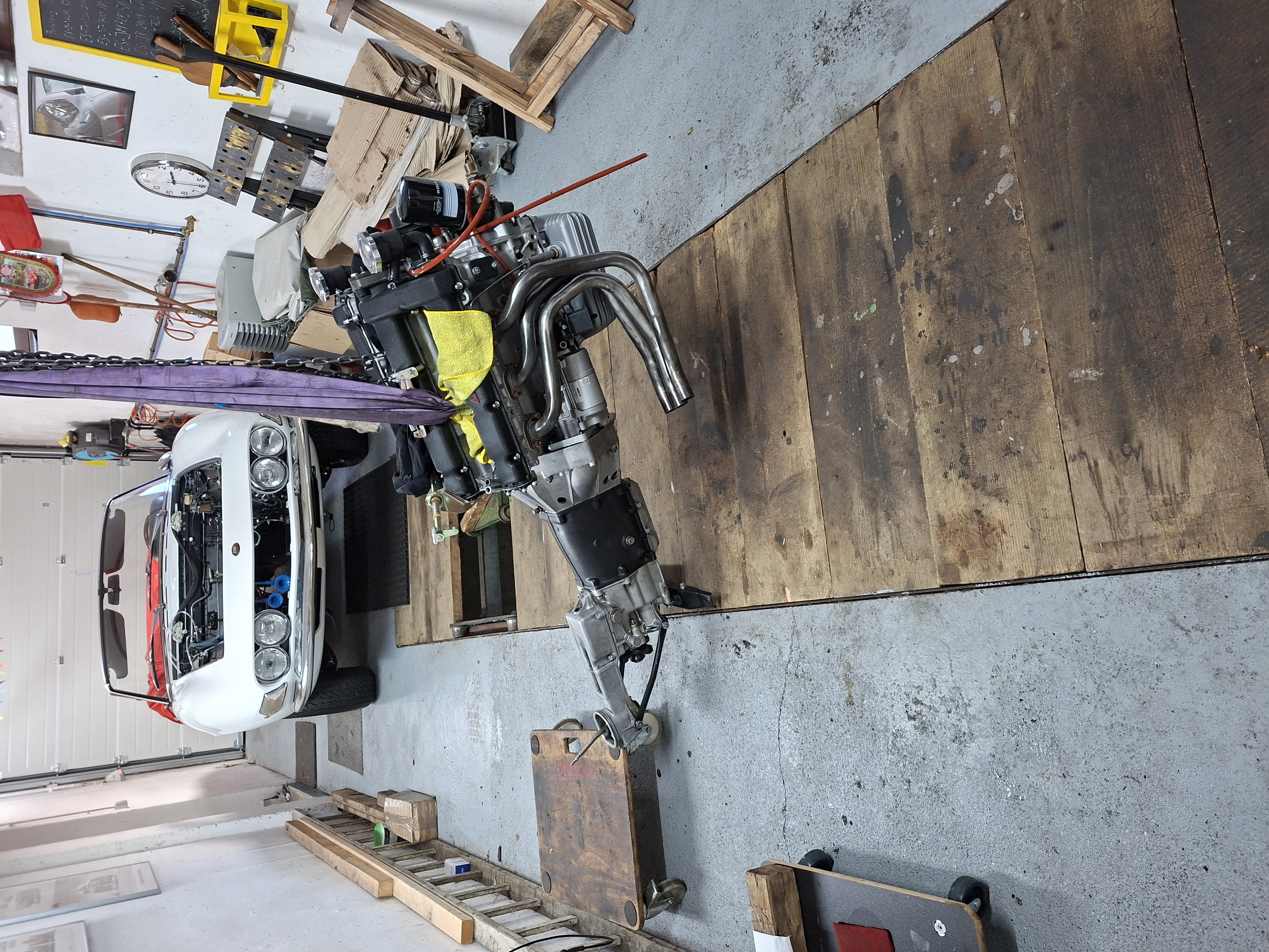

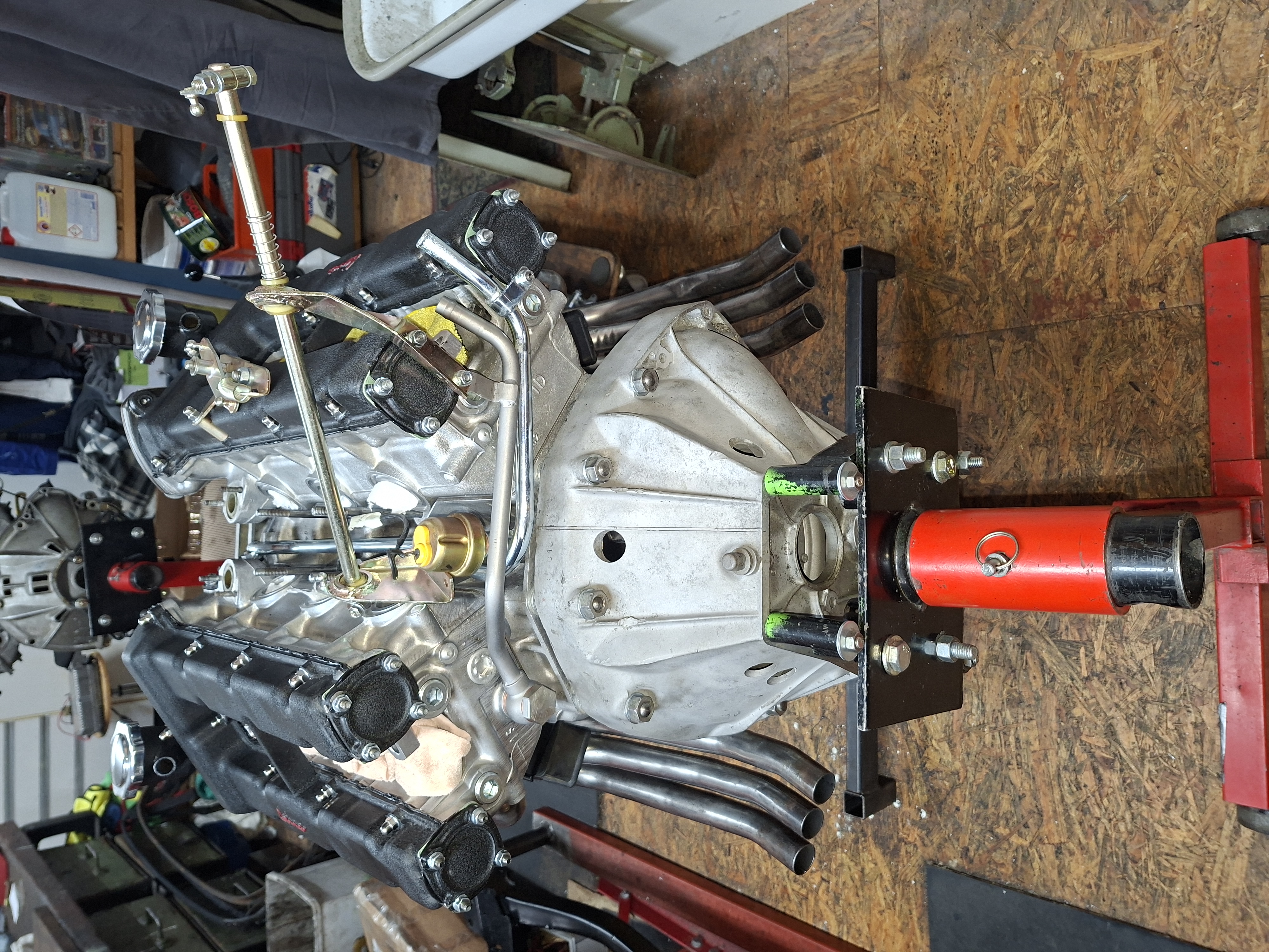

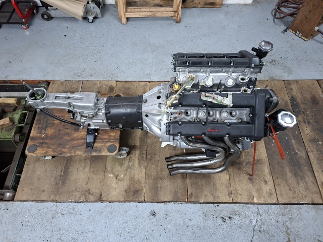

Es stehen jetzt noch genug Arbeiten an der Peripherie für die nächsten Wochen/Monate an...werde ich ab und zu hier ergänzen...

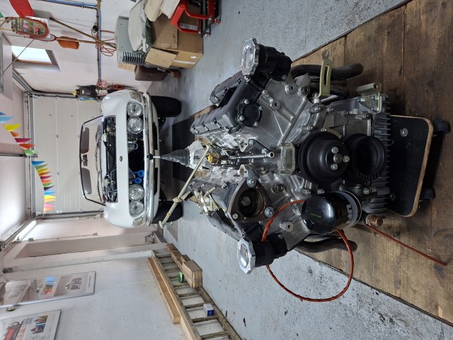

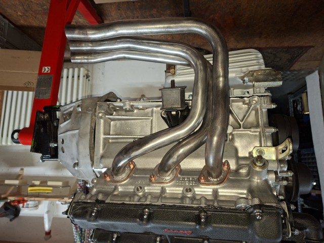

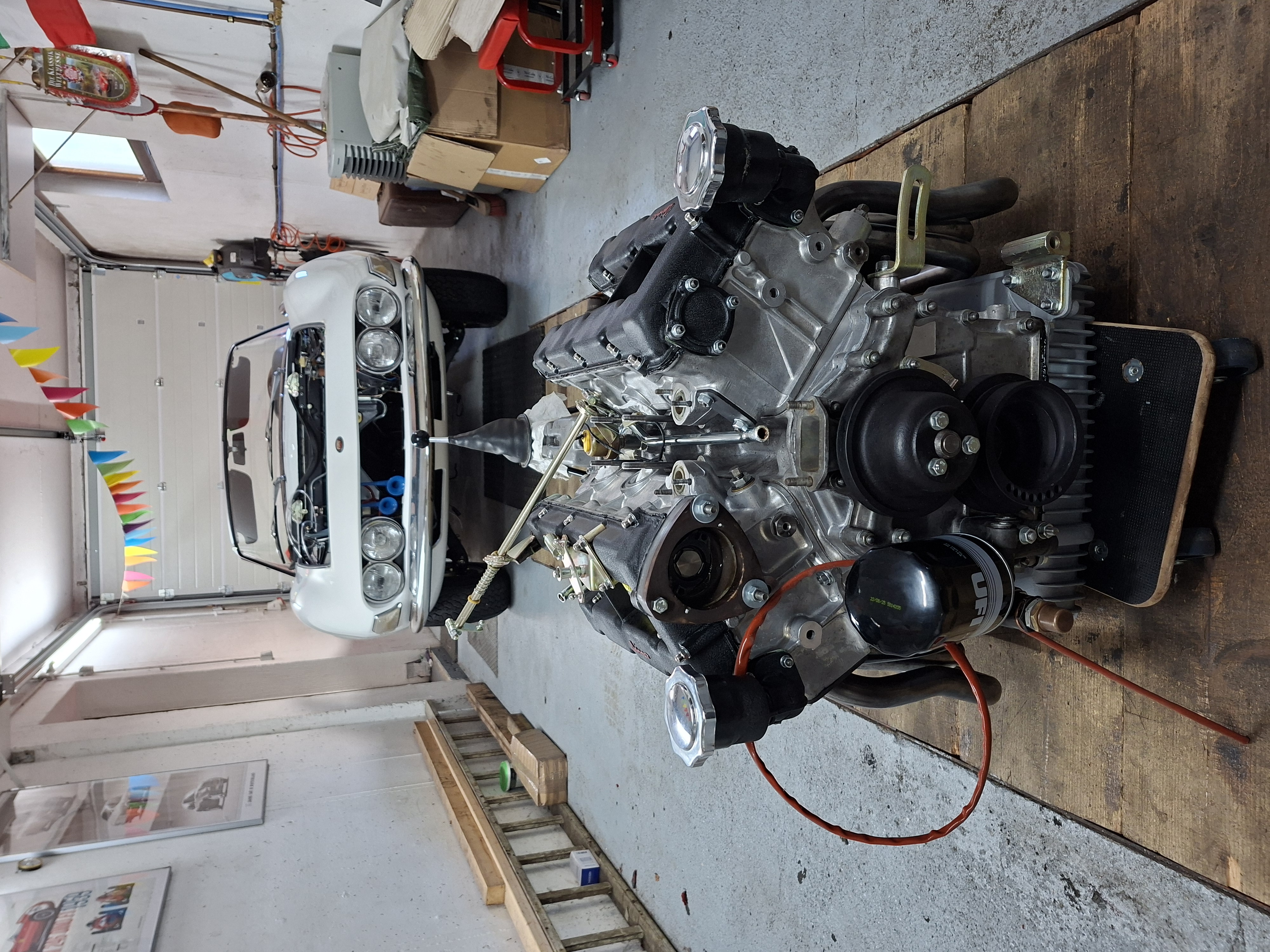

FANTASTISCH! & Weiß steht dem Spiderle einfach ausgezeichnet - very wll done
