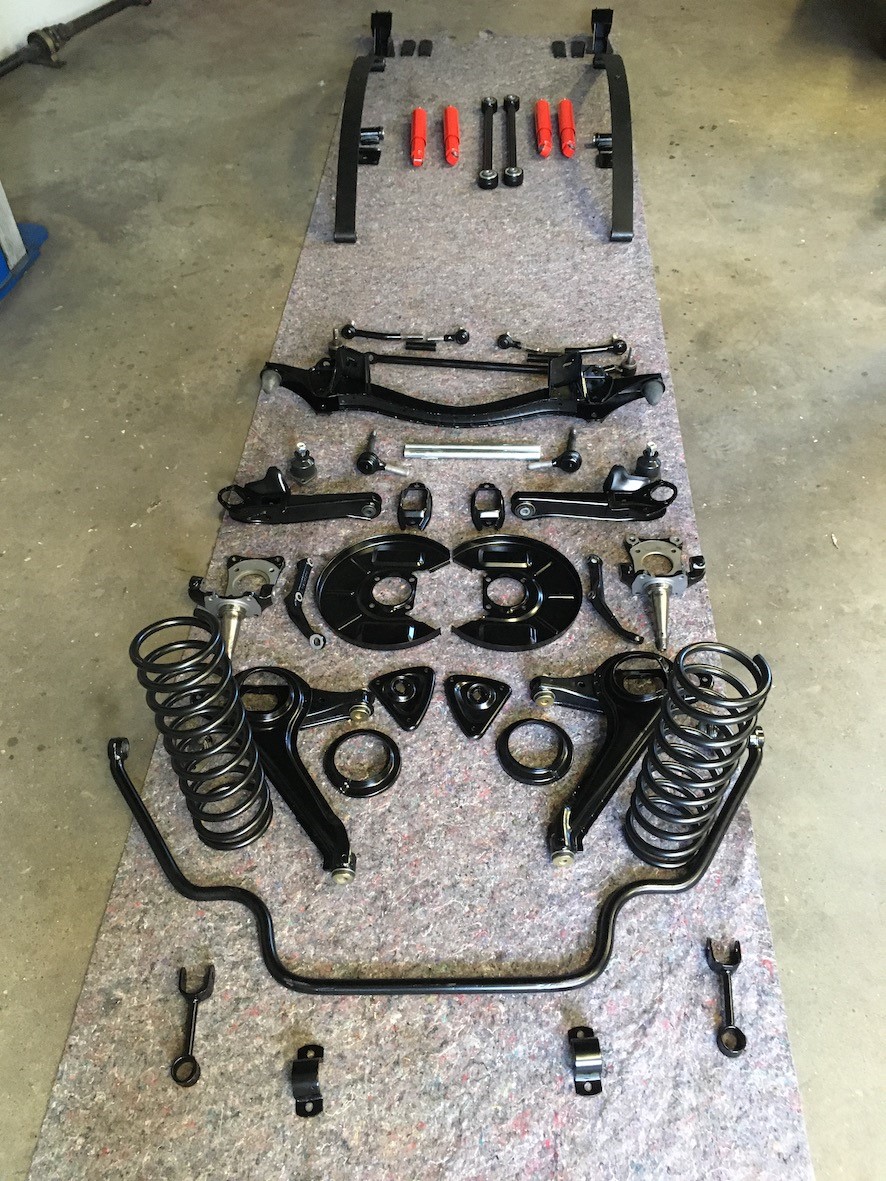

Zunächst die Fahrwerkskomponenten vor dem Einbau.

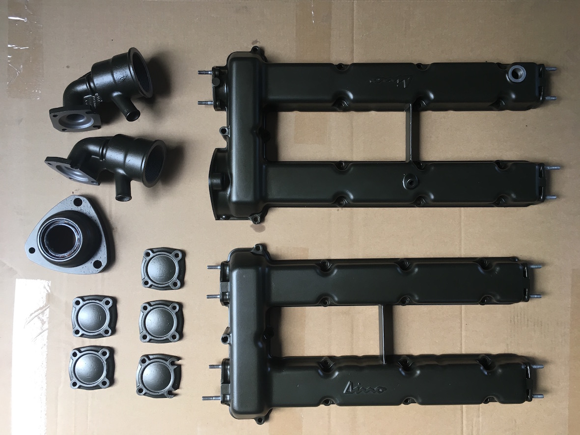

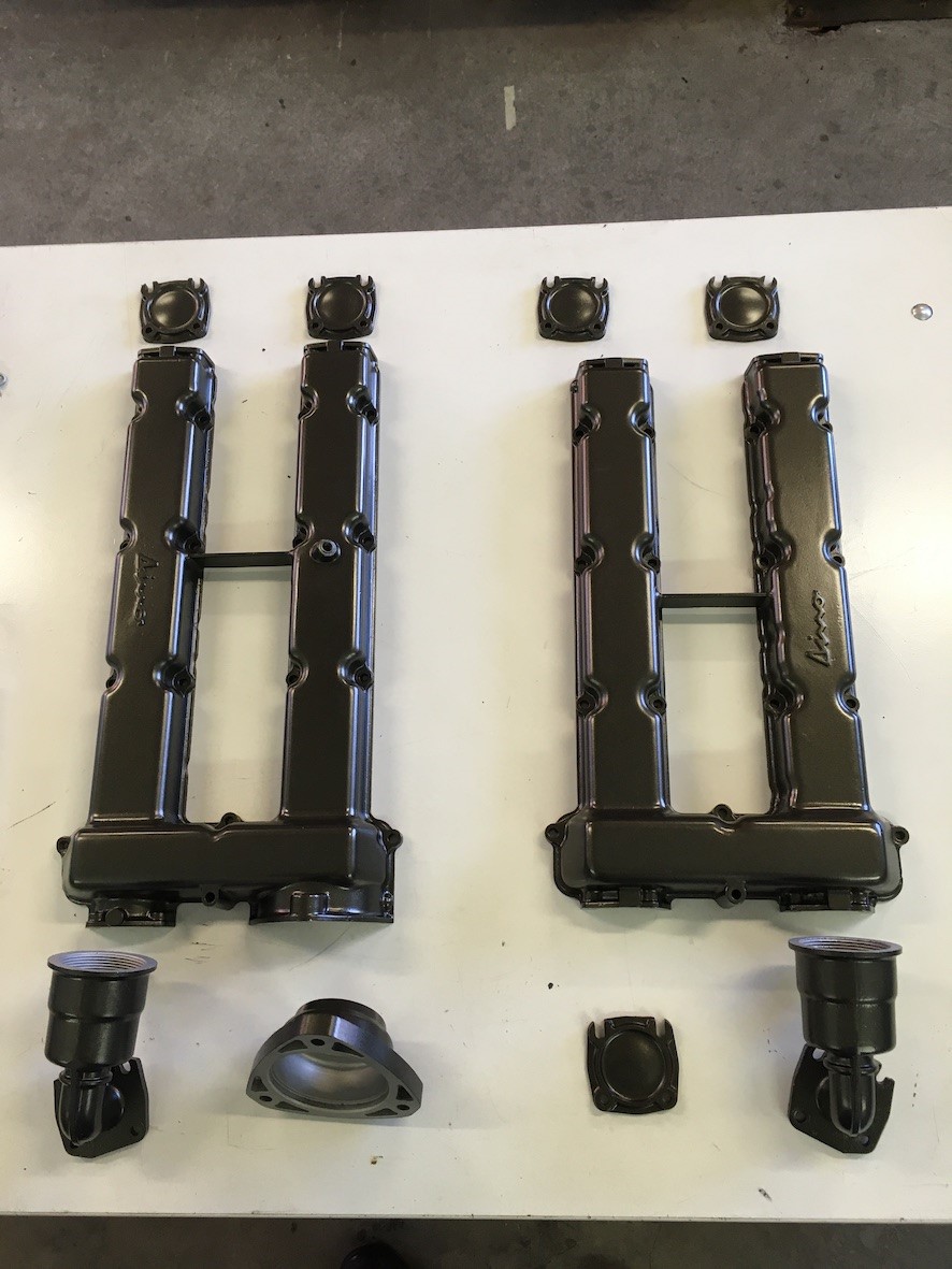

Dann Ventildeckel und einige andere Anbaukomponenten. Wir waren einigermaßen in Diskussion, welche Farbe diese Teile wohl bekommen mögen. Es gibt ja die Prospektbilder mit dem eher bronzenen Farbton (auch sehr schön), oder aber eben diese Anbauteile in schwarz (was mit dem Magnesium gut kommt), aber am Ende haben wir uns auf die Originalfarbe geeinigt, was ich immer die beste Lösung finde. Unter dem schwarzen Schrumpflack der alten Lackierung mussten die Oberflächen aufgearbeitet werden, weil diese in ihrem Leben schon etliche Lackierungen gesehen hatten und auch nicht immer pfleglich behandelt worden waren. Mit Schrumpflack hätten wir die Unebenheiten überdeckt, aber das wollte ich auch nicht. So sind die Oberflächen jetzt wieder wie neu.

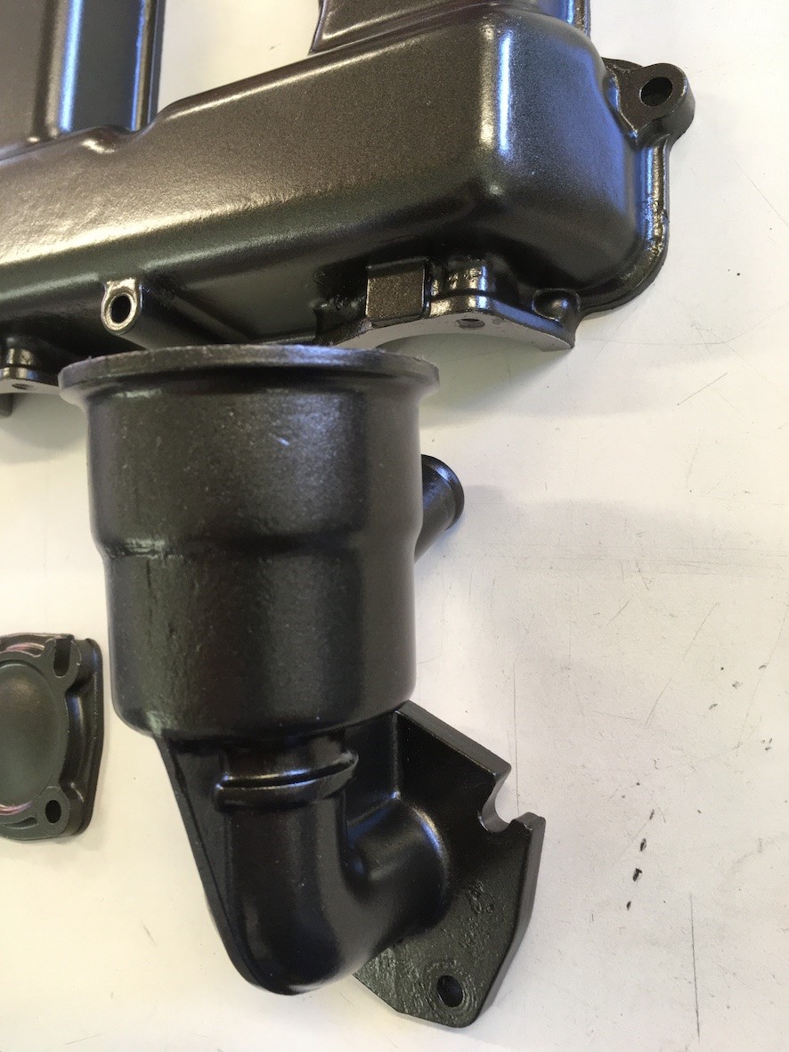

Und noch aus der Nähe...
BTW: Alle Flächen sind jetzt plan geschliffen... eine Sauerei sollte zumindest bei regelmäßiger Nutzung außen vor bleiben.

Nachdem ich die alte Fahrwerksfrotzelei wieder angeheizt habe, fehlt jetzt noch die alte Ventildeckeldiskussion: die Dinger sind original unlackiert, nur passiviert ;)
Beiträge: 556
Vielen Dank für die Klarstellung, Tobi. Das ist gut...
Wir wollten lediglich den Farbton wieder haben, wir er ursprünglich einmal war. Hoffe, das ist uns gelungen
Beiträge: 1051
Hier siehst Du, wie es auch original war (letztes Bild): viewtopic.php?p=8335#p8335
Die Magnesiumdeckel wurden nicht lackiert, nur passiviert und haben dann so eine graubraune matte Oberfläche. Es hat aber wohl auch Aludeckel gegeben bei denen das dann wohl anders war.

Ganz genau! Der Clou ist, dass die Herren M.K. und P.R. in Aschaffenburg die Magnesium-Ventildeckel zuerst von alten Sünden befreien, dann chemisch korrekt behandeln und zuletzt in einem matten Olivbraun lackieren, das exakt so aussieht wie die originalen passivierten Deckel im Neuzustand.
Kommt auf den Fotos nicht so rüber, sieht im Original megageil aus.
Das Copyright des Farbtons liegt bei einem prominenten Forumsmitglied, das sich bezüglich Originalität ziemlich gut auskennt…

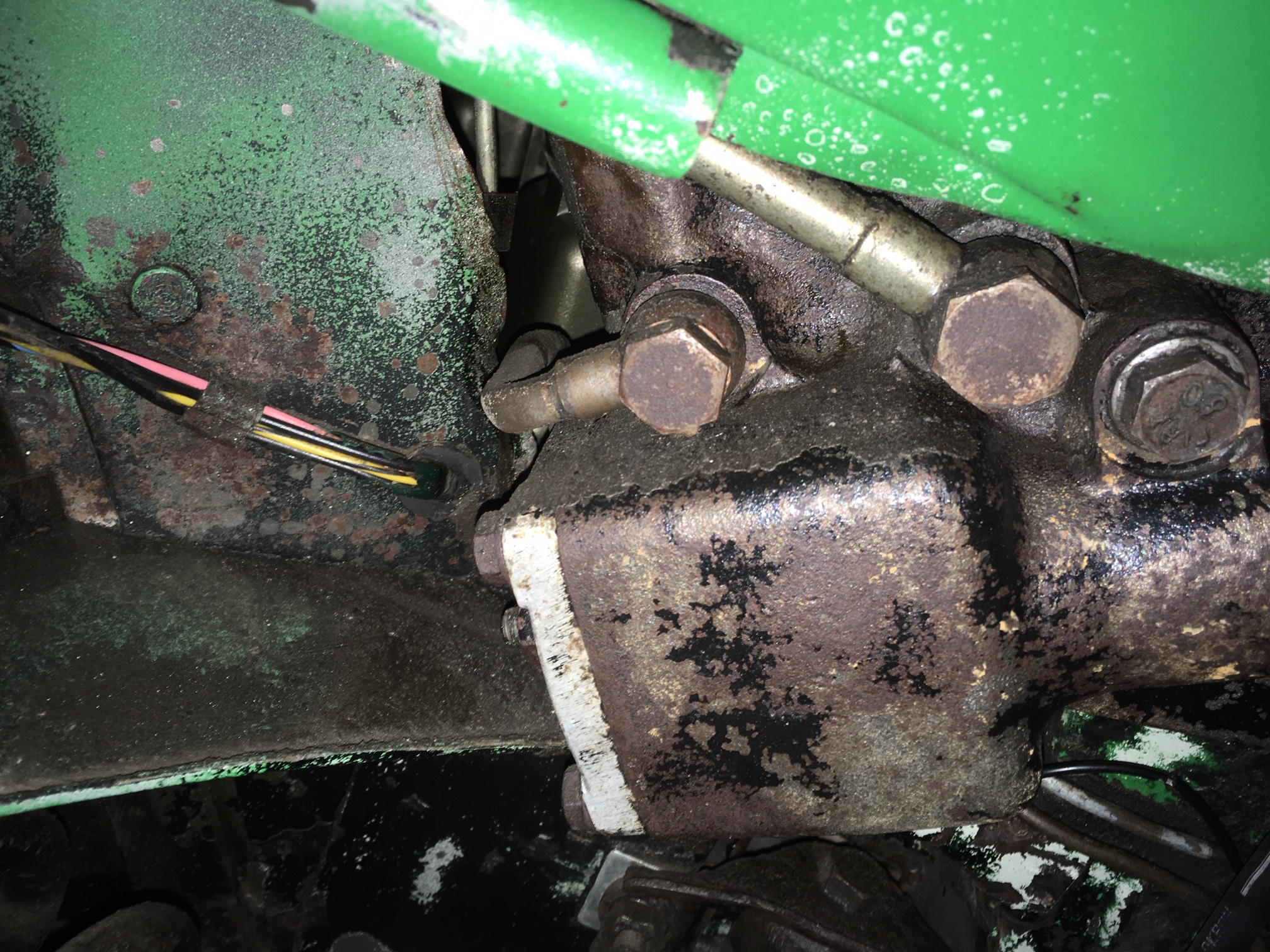

Nur diese beiden Komponenten habe ich unberührt gelassen - bloss das Öl gewechselt: Castrol Transmax Z
(über den Hydraulikleitungen sieht man noch, dass mein Coupe bis 1981 froschgrün war )

Verstehe ich es richtig, dass hier von 2 Beschichtungsarbeiten der Ventildeckel und der Anbauteile gesprochen wird?
Einmal lackieren im Näherungsfarbton bei z.B bei M. K. in A
und einmal galvanisch passivieren im Galvano Shop des Vertrauens, is das richtig?
Bin mit meinem Motorraum eigentlich ganz zufrieden, allerdings sollte beim nächsten Ventilspielservice die Deckelfarbe korrigiert werden.
Glücklicherweise hab ich noch ein komplettes Set, welches ich gerne galvanisch veredeln lassen würde. Was genau ist zu tun, bzw. was mus ich dem Galvaniseur sagen ??
Danke für Info :-)
Beiträge: 1051
Ich habe gar nicht gecheckt, dass die Ventildeckel, die ich als Besispiel genannt habe, lackiert sind. Bekommt man einmal lackierte Deckel nach dem Entlacken nicht mehr in den Originalzustand?
