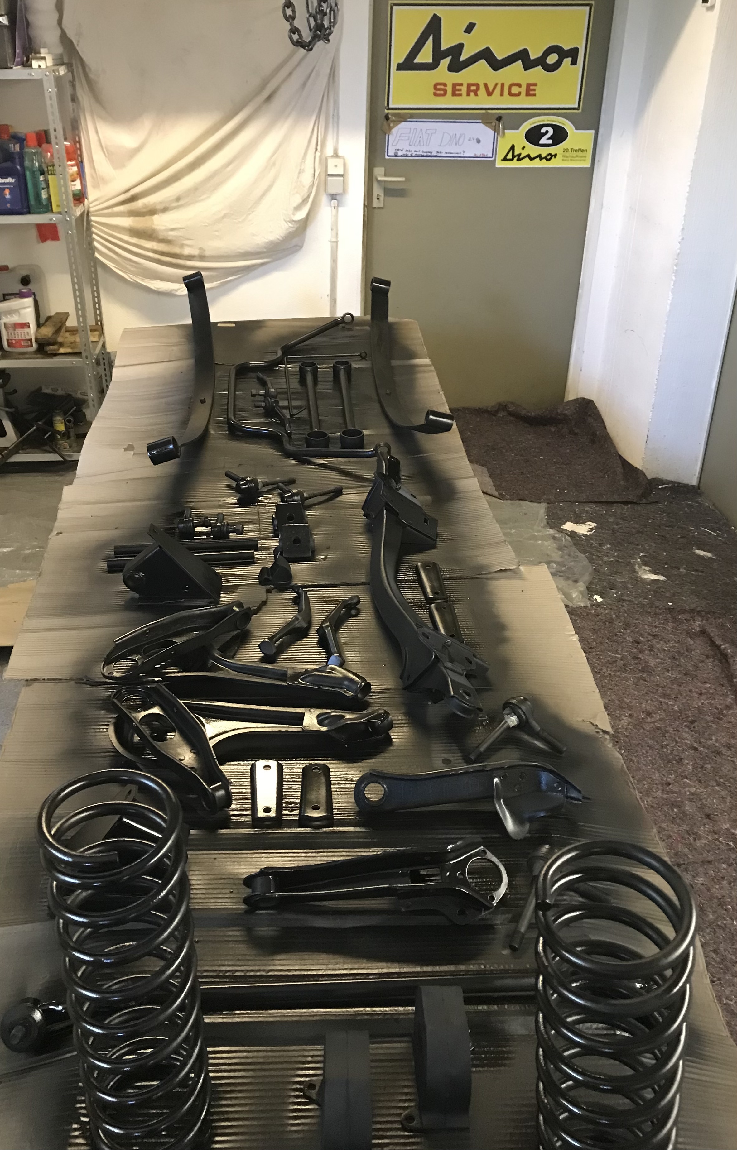

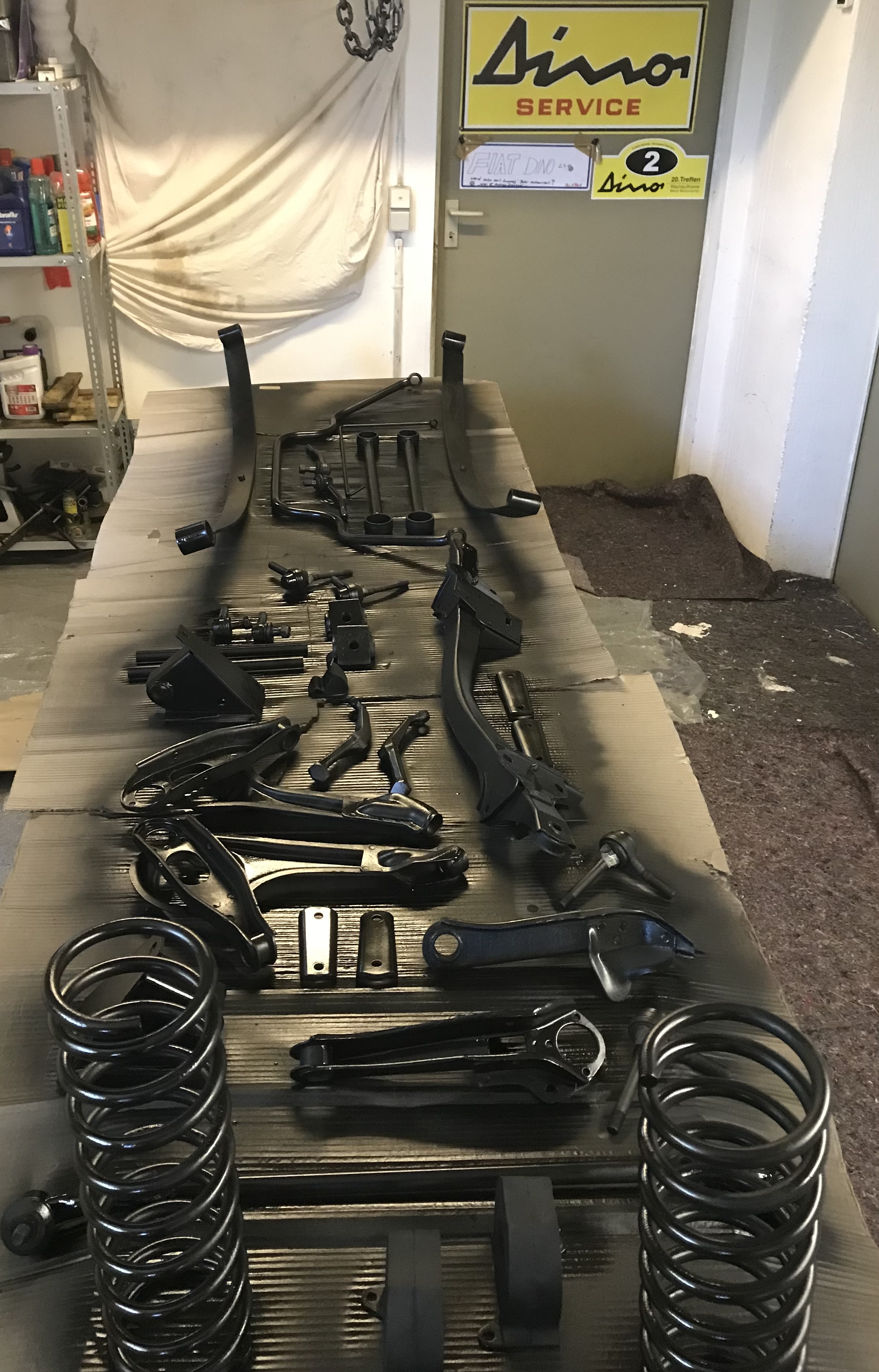

Aktueller Stand: Fahrwerkteile mit Chassislack lackiert.
Nächster Schritt: Buchsen einpressen.

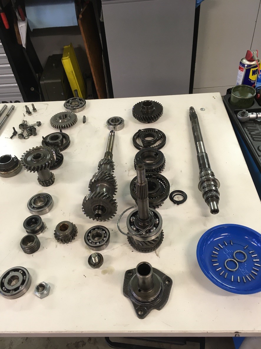

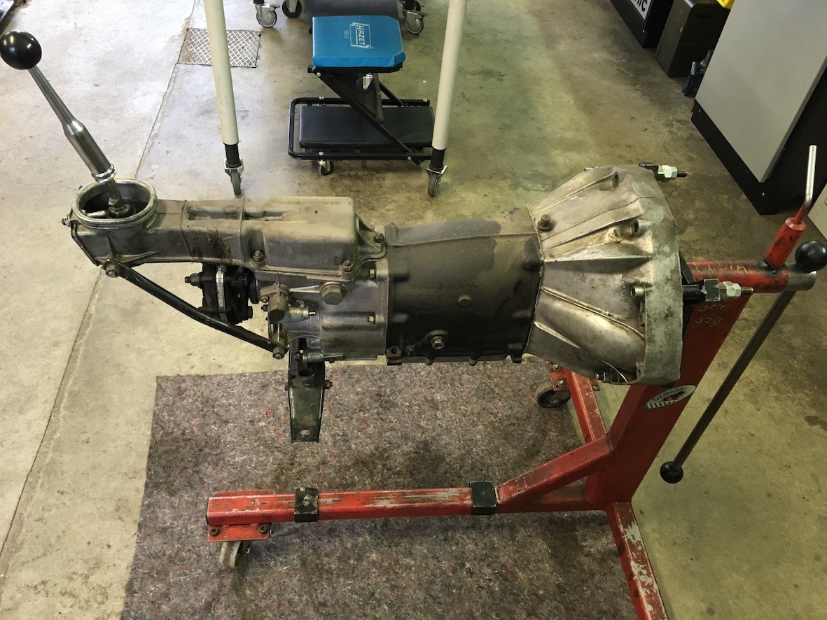

So... nun zum Getriebe... ganz so schlimm sieht es innen nicht aus; es waren auch nur einige leichte Reibungsgeräusche zu hören im 2ten und dritten Gang. Das muss ersetzt werden (wenn es schon mal offen ist). Was aber wieder mal zu sehen ist, wie sehr an diesen tollen Autos über die Jahrzehnte rumgepfuscht wurde. Aber wie sagte Mark Devaney in seinem Video (der über seinen Shop)... "wichtig ist, dass sie überhaupt überlebt haben, damit wir sie jetzt in den Zustand versetzen können, wie sie es verdient haben".
Nochmal das Getriebe vor der Zerlegung
Dann alle Einzelteile auf einen Blick

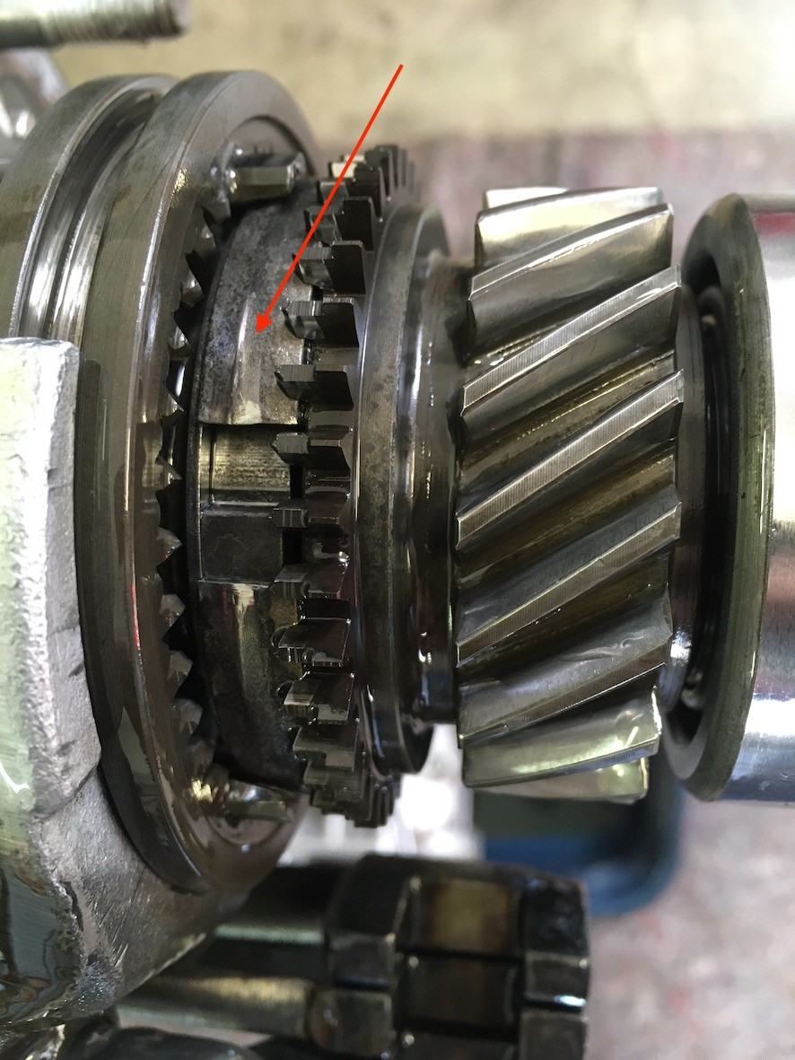

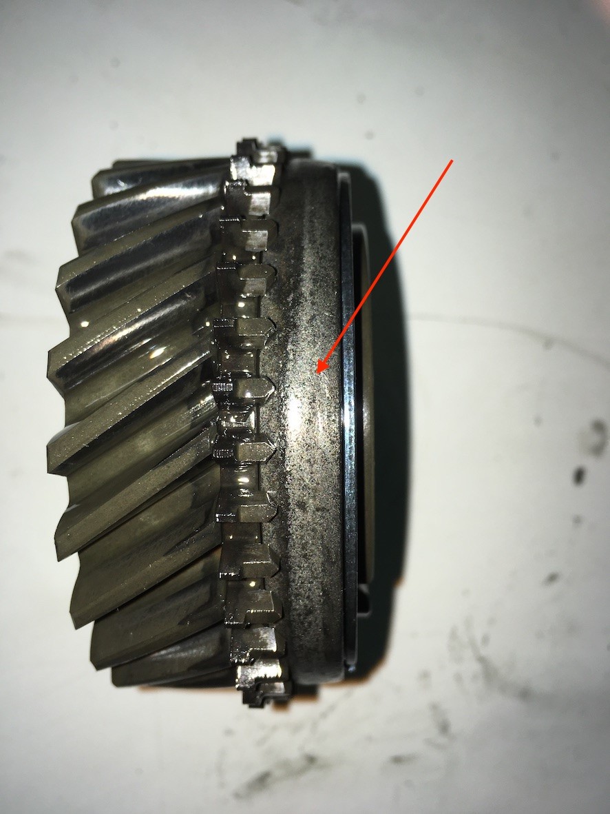

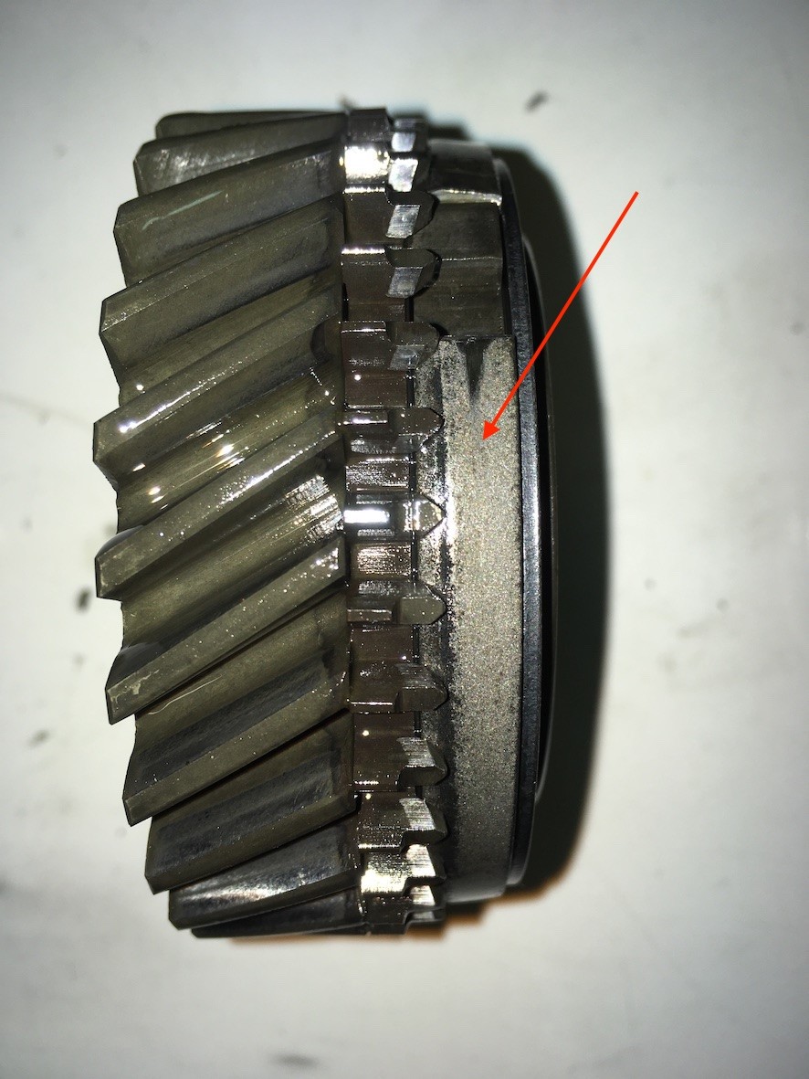

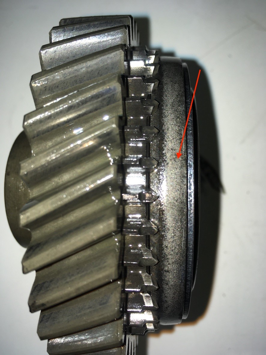

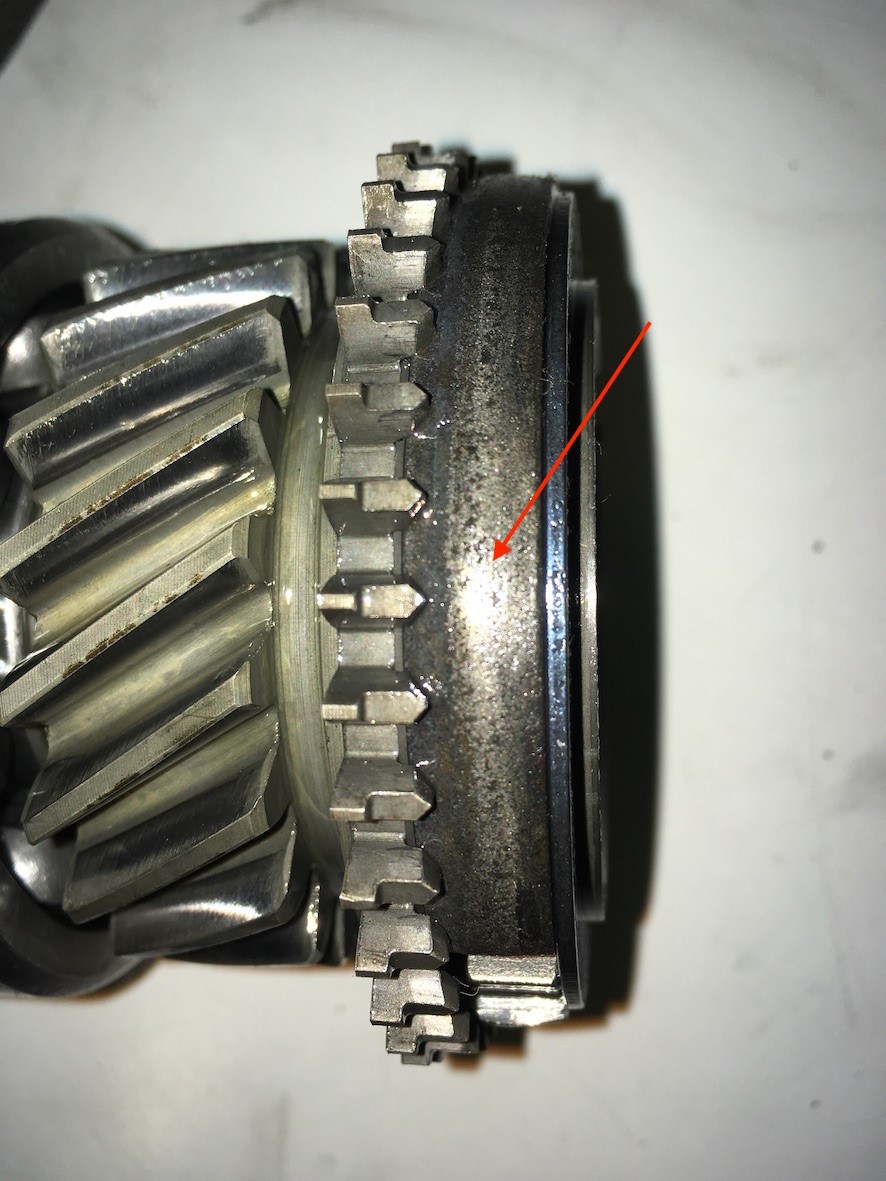

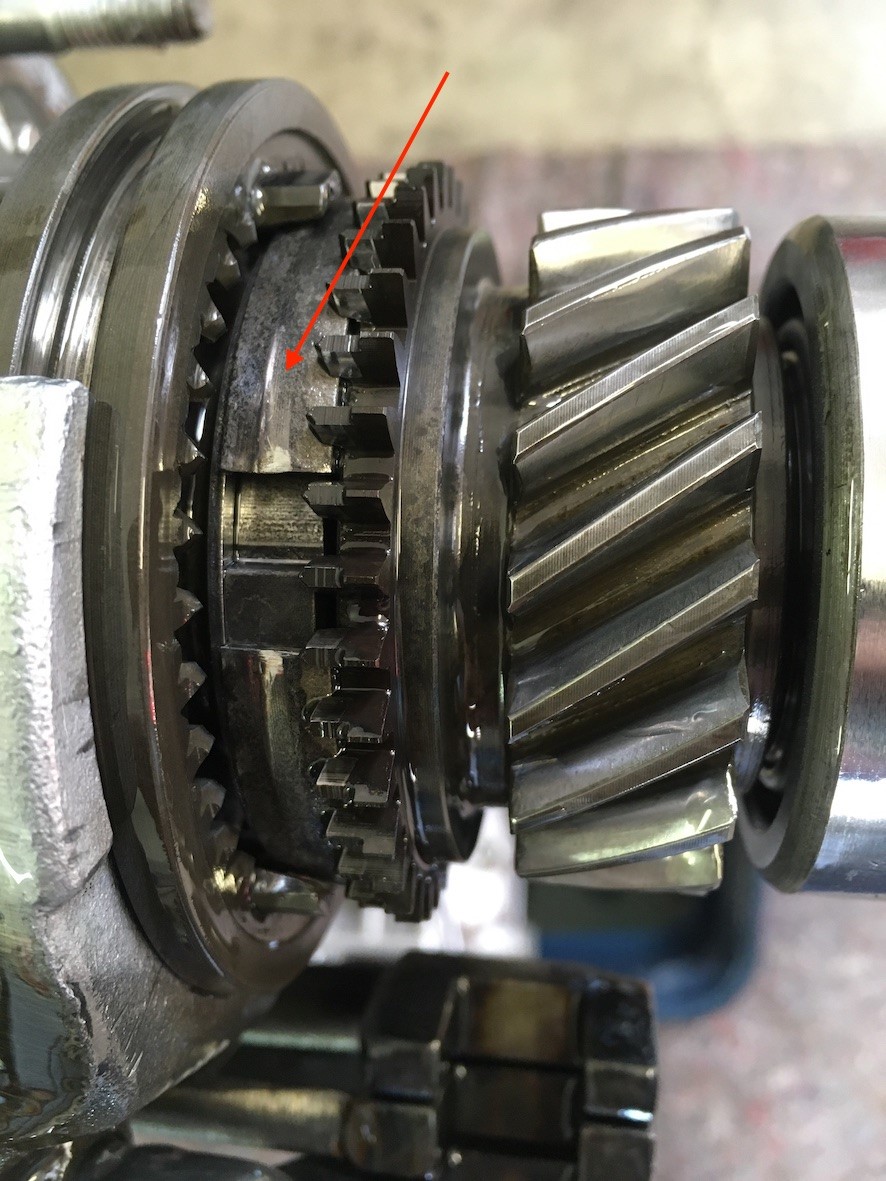

Dann alle Synchronringe, die gemacht werden müssen.

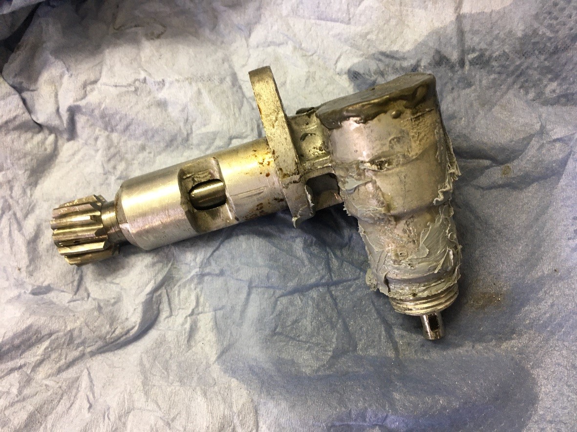

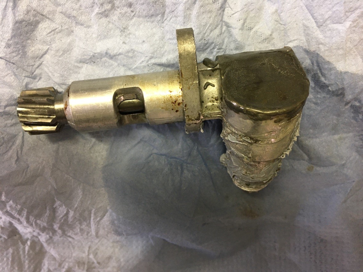

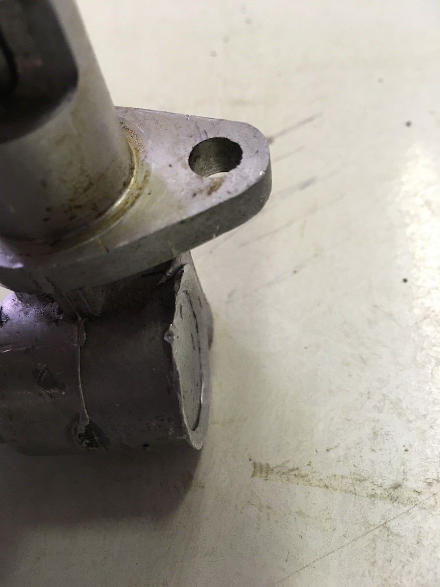

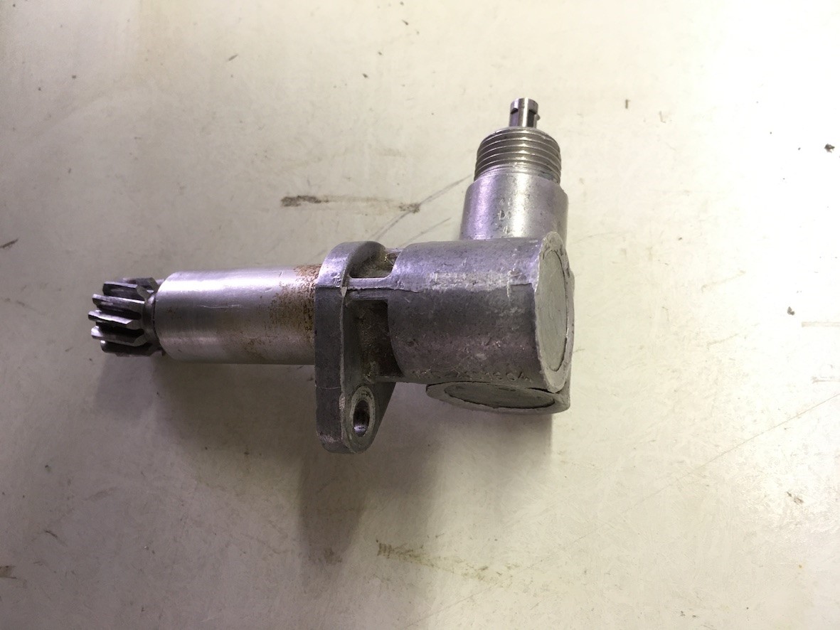

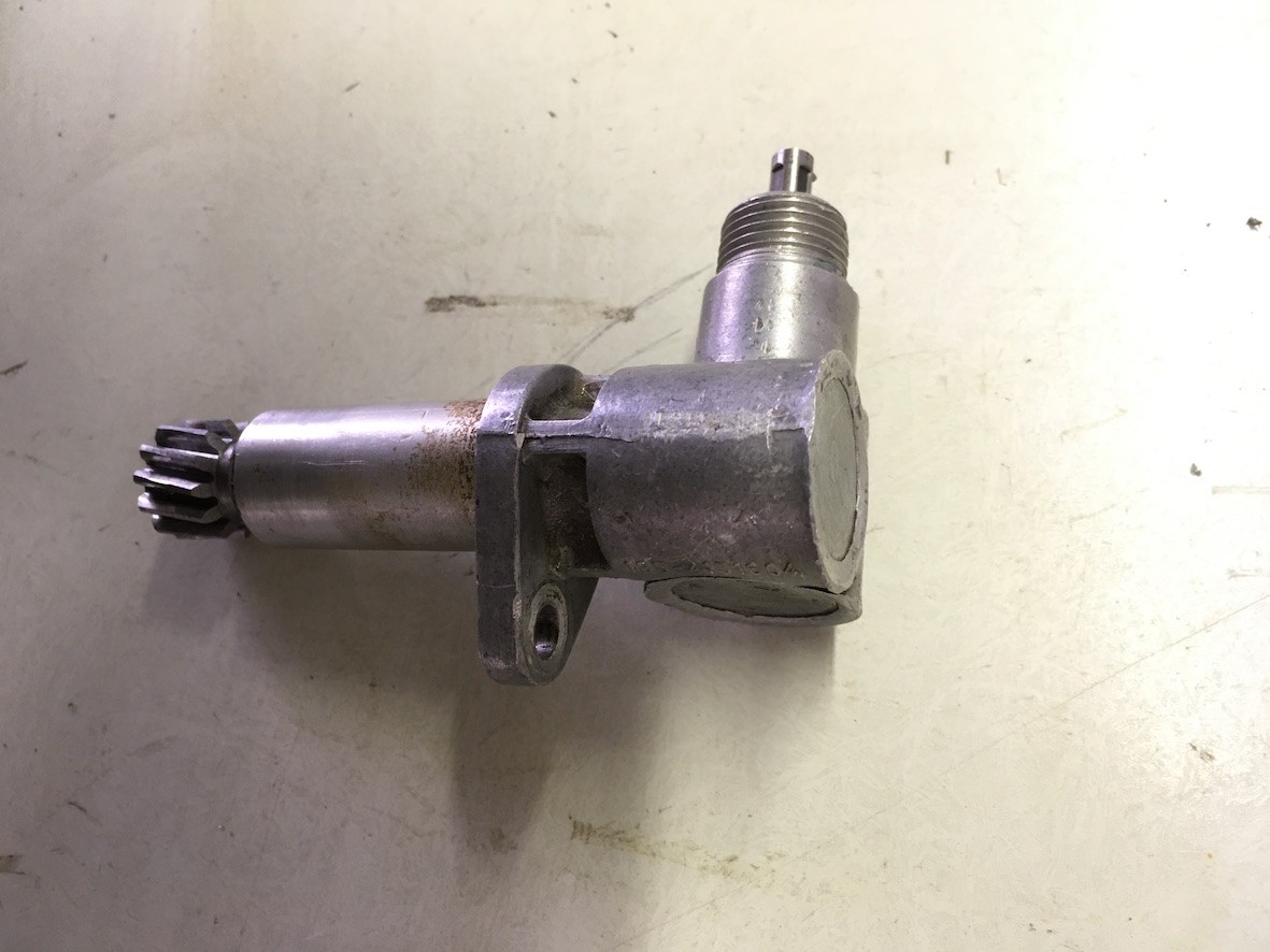

Und jetzt die Bilder zu einer Notreparatur, die dokumentiert, wie in letzten Jahrzehnten oft gearbeitet wurde.
man kann am hinteren Deckel sehen, dass versucht wurde, mit flüssiger Dichtmasse den Deckel komplett dicht zu bekommen
Jetzt ein Bild ohne Dichtmasse; da kann man sehen, wie zuerst versucht wurde, den Deckel durch Bearbeitung (nieten?) dicht zu bekommen. Das hat wohl nicht funtioniert... danach kamm die Dichtmasse
Herr Kolb versucht jetzt, den Deckel erst einmal aus dem Antriebsgehäuse zu lösen und dann über eine dauerhafte Lösung zu entscheiden.
BTW: hat jemand von euch zufällig dieses Bauteil im Regal? Nur für den Fall, dass die Reparatur schwierig wird?
Beiträge: 322
Hallo Argonaut,
Die Tachowellenantriebe sind grundsätzlich bei allen Fiats dieser Baujahre gleich, unterschiedlich sind nur die Zähnezahlen.
Welche Verzahnung hat Dein Spider?
Beiträge: 580
Hallo Ribolla,
das muss ich erfragen... melde mich dann.
