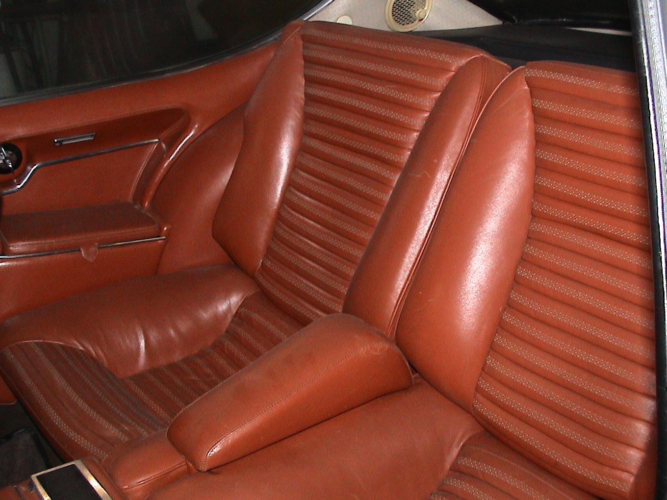

Mein schlummerndes Dino Coupe 2400 hat eine cognacfarbene originale Innenausstattung, die Sitzflächen sind perforiert, wobei ich (noch) nicht weiss, ob es Leder oder Kunstleder ist. Ich vermute jedoch Kunstleder.
1. Frage: Gab es denn je Leder ab Werk für das Coupe ? Oder generell nur Kunstleder?
Der Wagen trägt lt. Typenschild die Farbe 661 grigio scuro metallizzato , lt. Farbtabelle Dunkelgrau mit Metalleffekt. Diese Farbe wurde lt. Google wohl nur 71 und 72 verwendet (als Erstzulassung erhielt ich jedoch 06.1969 eingetragen = keine AU ;)
2. Frage: wie nennt sich diese Innenraumfarbe genau ? Hat irgend jemand Unterlagen hierzu ? Leider habe ich nur Farbtabellen für die Aussenlackierung.
Danke schon einmal fürs Nachsehen.

Heute war ich mit der Mittelarmlehne von den hinteren Sitzen beim Sattler : Leder :D

Hallo Gerhard,
das ist sicher echtes Leder. Kunstleder war damals wirklich noch KUNSTLEDER und man konnte das auf den ersten Blick sagen. Heute tut man sich da wesentlich schwerer.
Zur Farbe:
Vielleicht hilft dier die Fakom Tabelle aus einem bekannten Dinobuch weiter. Sie lautet bei Aussenfarbe 661 wie folgt:
Interior Colour: red
Carpet Colour: red
Boot carpet Colour: red
gab es auch offensichtlich nur in dieser Farbkombination.

Hallo Markus,
ja, echtes Leder hat mir auch der Sattler bestätigt. Aber red ist das bestimmt nicht, eher cognac, meint auch der Sattler. Vielleicht war das ein Sonderwunsch. Gibt es denn dieses cognacbraun in anderer Außenfarbkombination ?

das "red" auf Sitzen gibt es sonst noch in Kombination mit
601 (black)
606 (Silver metallic)
Gruss

meine Frage zielte aber eher darauf ab, ob es offiziell auch braune (Leder)Sitze gab und wenn ja mit welcher Farbkombination. Die Ausstattung in meinem Coupe sieht im Übrigen nicht danach aus, dass sie jemals nachgerüstet wurde.
Und ich habe den alten Kaufvertrag entdeckt, nicht seit 10 Jahren, sondern seit Februar 2012 schlummert das Coupe bei mir.......ich hatte es seinerzeit in Nürnberg aus einer Scheune gezogen, allerdings stellte ich zu Hause fest, dass der Motorblock einen mit Metallspachtel zugekleisterten Frostschaden hatte. Der Block ist dank eines Spenderfahrzeuges aus der Schweiz seit Längerem ersetzt.

Ich hab mal so einen Dino mit braunem Leder in Unterfranken gesehen. Der war Grigio Silverstone oder Nocciola Metallizzato wenn mich nicht alles täuscht - auf jeden Fall eine schöne Farbe. Ob das leder so wie auf dem Bild oder "brauner" war, kann ich nicht mehr genau sagen.

Hallo Gerhard,
es gibt noch "sand".....das kennst du von meinem Coupe.
es gibt dann auch noch "dark braun" mit 603 (grigio bretulla); oder mit 238 (champagne)
ich hoffe das hilft.
