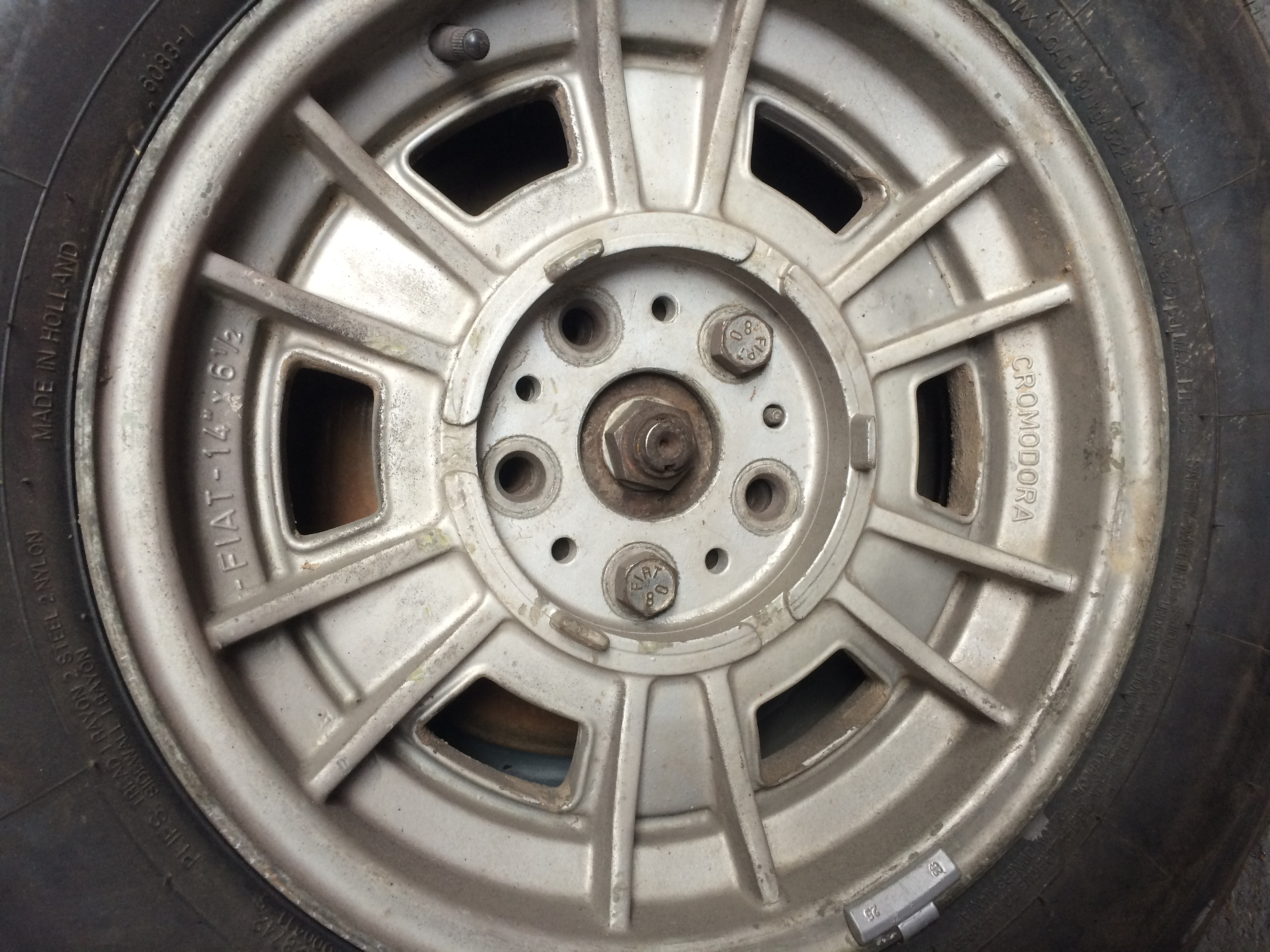

Hallo, hat jemand Erfahrung mit der Aufarbeitung von alten Magnesiumfelgen eines Fiat Dinos?

Peter hat da mal auf einem Technikseminar dazu referiert. Er hat sie KTL-beschichten lassen wenn ich mich recht erinnere. Wichtig ist, dass sie keine Risse haben. Schäden in der Struktur sind wohl schwierig zu reparieren.

KTL steht für kathodische Tauchbadlackierung. Ein interessanter Artikel dazu war auch in der letzten Oldtimer Markt.

Ja, das stimmt. Peter hat meine auch überholen lassen. Erst strahlen, dann KTL beschichten, dann silber pulverlackiert.
Wichtig bei den Magnesiumfelgen ist, dass sie sofort nach dem strahlen mit passenden Mitteln passiviert werden, da das Magnesium sehr schnell oxidiert.

ja ich würde dir eine ǹormale ˋLackiererei empfehlen, jedoch ohne Pulverbeschichtung, da kannst du selbst auch ausbessern, falls etwas passiert.
Wichtig ist jedoch nur die RICHTIGE Grundierung zu nehemen : Epoxid-Harz ..! dann möglichst auch noch temperriert, da sonst keine oder spätere
Abplatzungen oder Krakehlrisse unter dem Lack auftreten.

...muss man nach der KTL Beschichtung nochmals mit Epoxid grundieren vor dem Silbern ??? :?:

ja nicht zwingend, da dies ja üblicherweise im Tauchbad geschied und danach thermisch behandelt wird.
In einem namhaften Betrieb gibts ja sicherlich Gewährleistung...?!
Ich habe bist Dato 2 x bei 3 Felgensätzen reklamieren können und mache es wenn es geht nun lieber selber, da die Magnesium
legierten Felgen sehrsehr anfälig sind bei üblicher Behandlung..:-)
