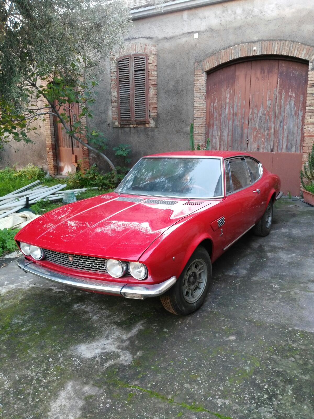

Hallo Dino Freunde,
seit einer Woche bin ich auch stolzer FIAT Dino Coupé Besitzer. Habe mir auf Sizilien ein 1968er Dino 2000 Projekt gekauft :D
Das Auto ist noch nicht da, aber ich habe schon mal ein paar technische Überholungen eingeplant. Als erstes sollen Bremsen und Stoßdämpfer erneuert werden.
Da ich noch nie eine HA mit Blattfedern hatte, wollte ich fragen, ob mir jemand netterweise Tipps geben könnte (Muss die ganze Achse raus, um Silentgummis etc. zu erneuern
und wenn ja, wie geht man da vor? Wo darf man den Wagenheber bzw. die Stützen ansetzen? etc.) Ich habe nur eine Garage ohne Hebebühne :shock:
Besitze noch einen 1971 MINI Innocenti Cooper und einen 124 Spider 2000 seit 1993, d.h. FIAT Schraubererfahrung ist grundsätzlich schon vorhanden :lol:

Hallo und Willkommen im Kreis der Dino Neubesitzer..!
Da hast du dir ja ein wirklich schönes Teil zugelegt, hoffentlich soweit rostfrei?
Bezüglich der Blattfeder kann ich dir nur meine Erfahrung mitteilen, bin auch noch relativ neu in der Materie und gerade mitten in der Schaffensphase..
Aber Dank des Forums und den hilfsbereiten Mitgliedern, doch schon um einiges schlauer, aufgeklärter und realistischer :-)
Die Hinterachse beim 2liter ist nur mittels Blattfeder und den Zugstreben mit der Karosserie verbunden! Ich würde versuchen die Hinterachse abzustützen und drin zu lassen, da du sonst auch noch die Kardanwelle, Bremsleitungen und Bremskraftreglergestänge demontieren musst!
Du benötigst insgesamt 12 neue Buchsen! Je 3 für die Federn, eine für das Befestigungsgelenk und je 2 für die Führungsstreben der Hinterachse.
Die bekommst du bei SP in England, DP in Eschwege und teilweise auch auf ebay.
Bremsen wurden bei meinem Projekt schon überholt, kann ich also nichts dazu sagen und Stoßdämpfer brauch ich auch bald Neue. Bin mir aber nicht sicher was ich kaufen soll??

Hallo Gernot,
herzlichen Glückwunsch zu Deinem Dino. Die Kombination 124 Spider und Dino 2,0 (allerdings ebenfalls Spider) habe ich auch. Vorsicht, beim Dino ist vieles deutlich aufwändiger, z.B. Venitle einstellen beim124 dauert 2 Stunden, beim Dino locker 8 bis 10 Stunden.
Wenn das Auto noch gar nicht da ist, dann würde ich das mit der Hinterachse lassen. Die Blattfedern sind an sich sehr robust. Warte erst einmal ab, bis das Auto da ist und dann mache eine Analyse. Wenn das Auto lange stand, wechsele alle Öle und Flüssigkeiten und versuche mal vorsichtig das Auto zu fahren. Danach siehst du weiter.
Als erstes musst du nach der Karosserie schauen, die ist beim Coupe sehr aufwändig gebaut.
Wenn das Auto ein "Projekt" ist : Viel Spaß die nächsten Jahre ;-)

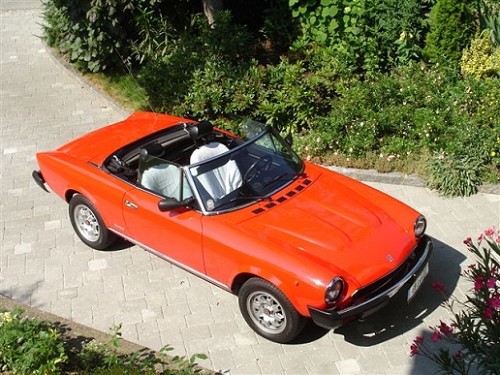

Hallo Gernot,
habe gerade gesehen dass wir den gleichen Autogeschmack haben!
Was macht Dein Coupe? Gibt's neue Bilder?
Saluti
Ribolla
P.S.: Bitte nicht über die Frottee-Überzüge lachen - die sind original Pininfarina!
