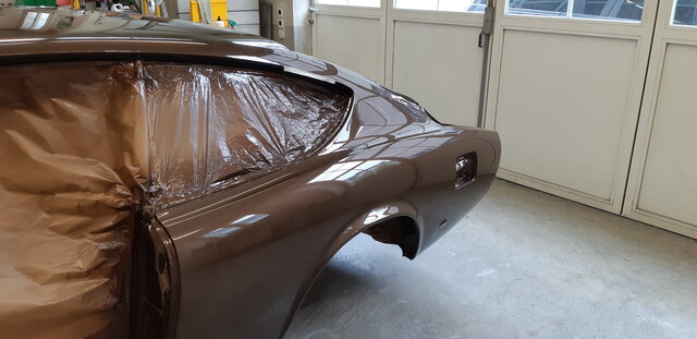

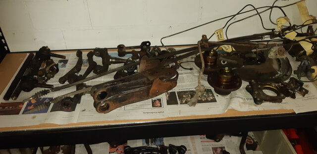

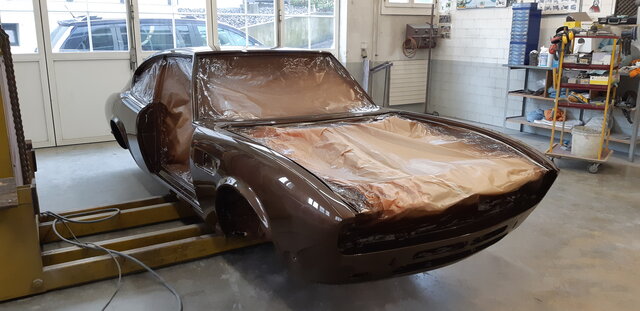

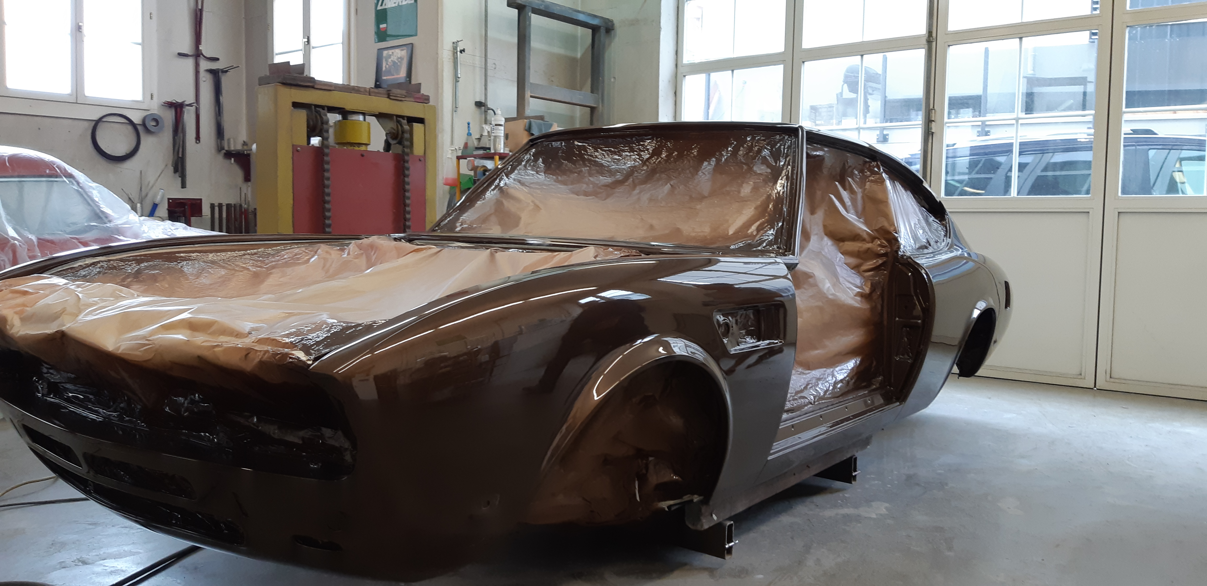

Es ist schön zu sehen, dass zurzeit viele am Schrauben sind und die einzelnen Pojekte voranschreiten. Auch mein Restaurierungsprojekt (2400 Coupé) in der Schweiz entwickelt sich gut. Der Carrosseriespengler ist in seiner Arbeit weit fortgeschritten und ich kann davon ausgehen, dass Mitte Mai das Schätzchen zum Maler gehen kann. Ich bin froh, dass ich das wirklich sauber machen lasse, auch wenn es mein Budget (wieviel war das nochmal?...
