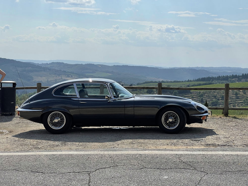

Liebe Forumsmitglieder,
nachdem meine Dinos entweder in Restauration sind oder noch nicht so eingestellt sind, wie ich mir das vorstelle, widme ich mich gerade meiner zweiten großen Liebe, den Jaguar Autos... mal was anderes in unserem Forum, aber vielleicht auch von Interesse. Bin gestern von einem Ausflug in die Toscana zurückgekommen... hin und zurück über 1500 km; Wetter war weitgehend gut.
Ich hatte in den 80er Jahren schon einmal einen E-V12 mit 3-Gang Automatik und dem war beim besten Willen das Saufen nicht abzugewöhnen (zwischen 20 und 40 Litern); daher musste er damals gehen. Dieser V12 ist nicht mehr 100% original. Änderungen: Rennfahrwerk, 4-Kolben Brensanlage, Rennauspuff, Motor von 5.3 auf 6.1 Liter vergrößert, Tremec 5-Gang Getriebe, schärfere Nockenwellen, wurde ursprünglich für die Rennstrecke gebaut. Zustand 1-2 und alles gemacht. Nachdem ich ihn jetzt 1.5 Jahre habe, sollte dies mal eine längere Ausfahrt werden. Geschwindigkeit zwischen 100 und 160, Bergstraßen in der Toskana und eben Autobahn. Verbrauch: 10.5 bis max. 12 Litern. Der lange 5te Gang beschert dem Motor 2500 U/Min. bei 160 km/h. Daher auch der Verbrauch. Was mir aber ein Rätsel bleibt... dieser Motor wurde im Kern Ende der 50er, Anfang der 60er Jahre entwickelt für den Rennsport; kein Schnick-Schnack, Vergaser und nur eine obenliegende Nockenwelle pro Bank. Wo ist bitte die Weiterentwicklung im Motorenbau in den letzten 70 Jahren?
Man kann sicher sagen, dass dieser Motor ertsklassig ist, damals mit den "falschen" Getrieben ausgerüstet wurde (3-Gang Automatik oder 4-Gang Handschalter -> der 4te zu kurz), dass er mehr Laufruhe als ein Ferrari oder der erste BMW 12 Zylinder hat.

Geile Kiste. Ich hab ja schon viel Renn-E-Types gesehen, aber sowas in zivil ist schon stark. Glückwunsch dazu!

Andere Frage an Gunnar: passt Du da überhaupt rein? oder ist das Dach nochmals angehoben
Re: Mal was anderes
Ich passe in den E-Type ab 4.2 Liter mit verstellbaren Rückenlehnen, also ab 1966. Davor passe ich tatsächlich nicht rein mit meinen 1.96.
Und im Coupe habe ich auch zur Decke noch gut Platz. Insgesamt sehr entspannt.
