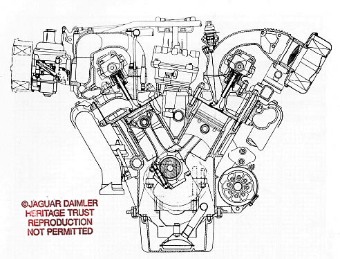

10-12 Liter / 100 km kann ich mir mit Strombergs und serienmäßigen 1971er Ansaugkanälen nicht vorstellen, das geht nur mit SU-Vergasern oder mit Einspritzung ?!? Oder ist ein später XJ40-Motor verbaut?
Der Jaguar-V12 ist vom Grundmotor gut, relativ leicht und von der spezifischen Reibleistung her im guten Mittelfeld. Das Problem war, dass kurz vor SOP die geplante Benzineinspritzung gekippt und (aus Platzgründen) durch Strombergs ersetzt werden musste - mit ganz besch...enen rechteckigen Kanalgeometrien (links im Bild) - die Einspritzer (rechte Seite) waren geometrisch viel besser.
Sparsame SU-Vergaser hätten in der Limousine überhaupt keinen Platz gehabt. Das Verbrauchsproblem wurde erst später im XJS mit der Einspritzung behoben und mit dem H.E. (May Fireball Hochverdichter) sehr elegant gelöst.
Die Dreigangautomatik ist natürlich auch ein Faktor, Wirkungsgradverlust 20- 30% ggü Handschalter. Deshalb baut Herr Müller in Günding frühe XJ 12 gerne auf Handschalter um - da geht die Post ab 8-)
