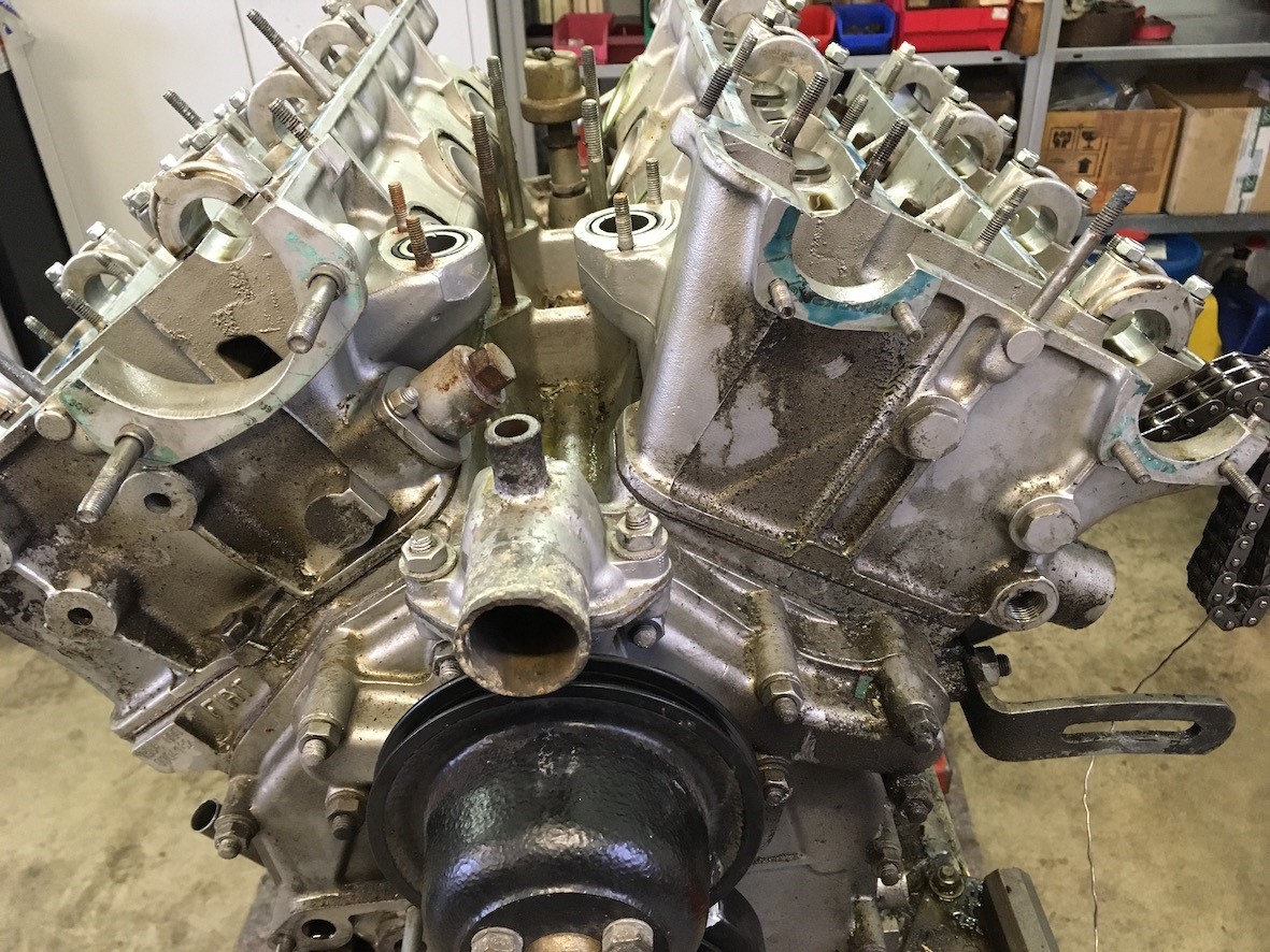

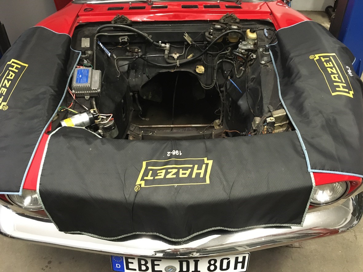

Zunächst der Motorraum ohne Motor und Getriebe

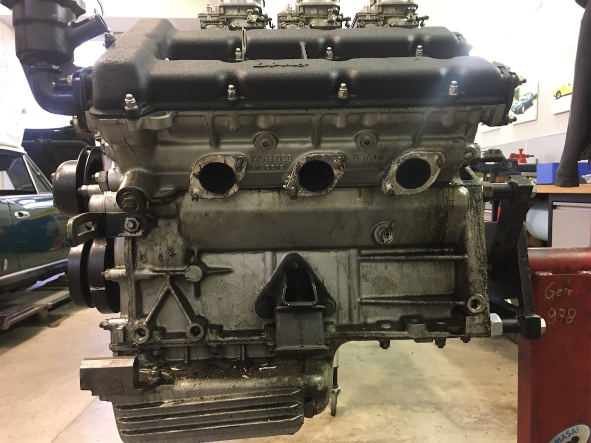

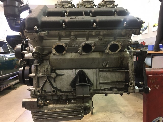

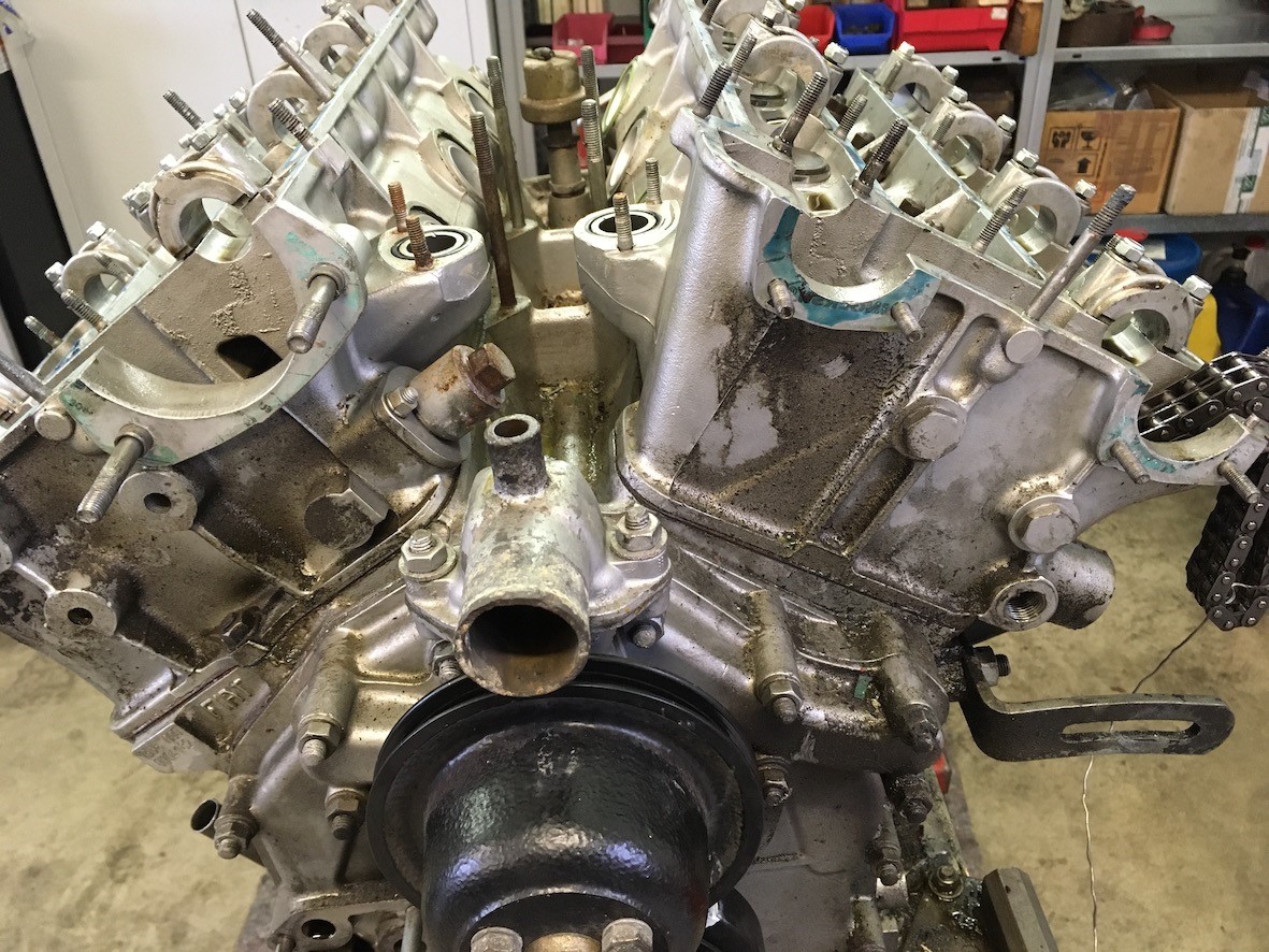

der ausgebaute Motor

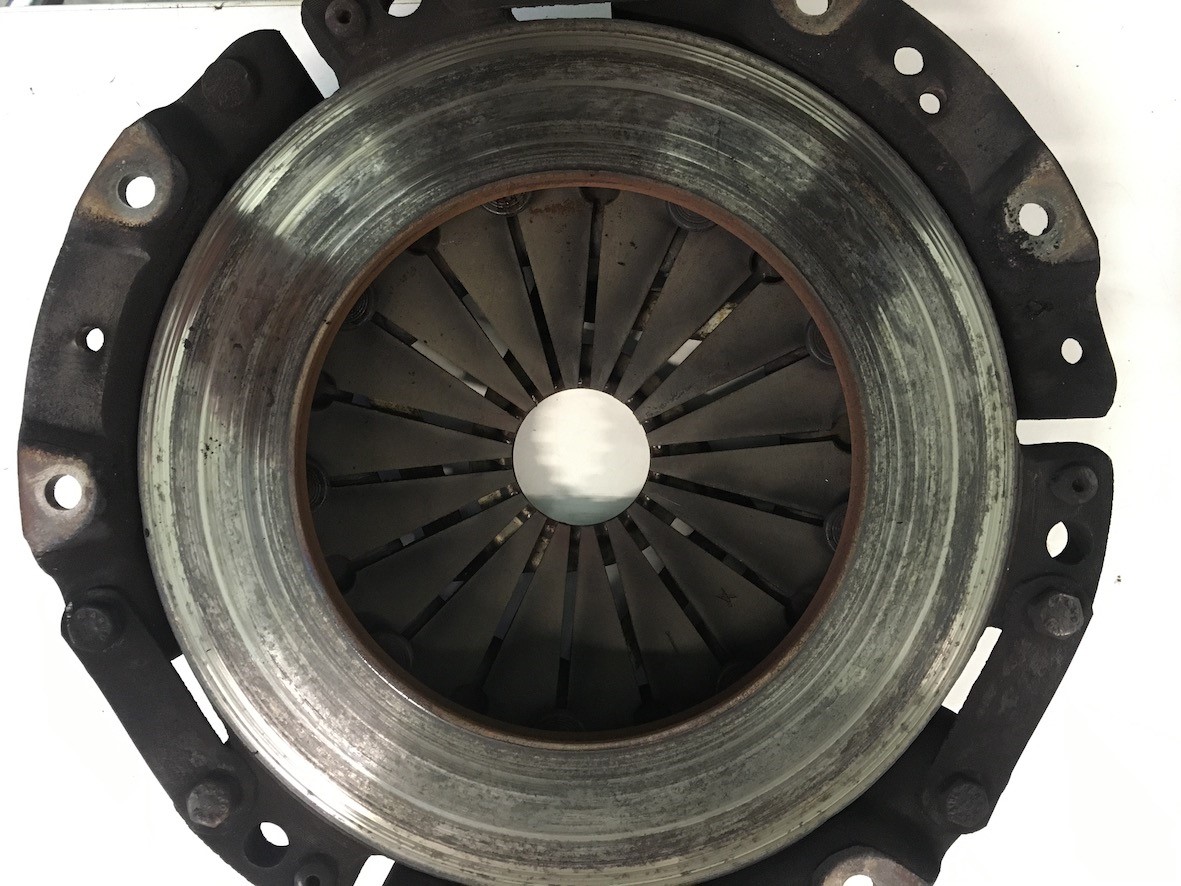

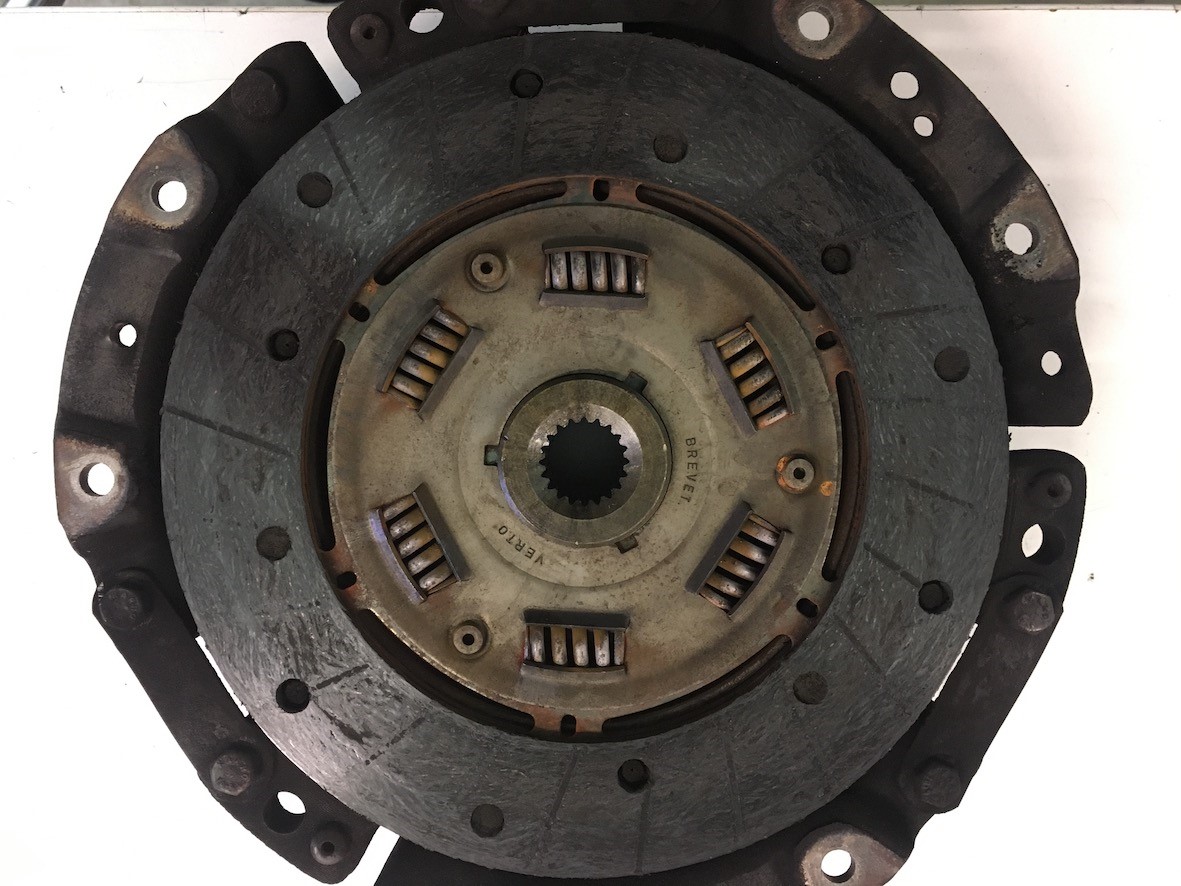

Kupplung und Druckplatte end-of-lifecycle

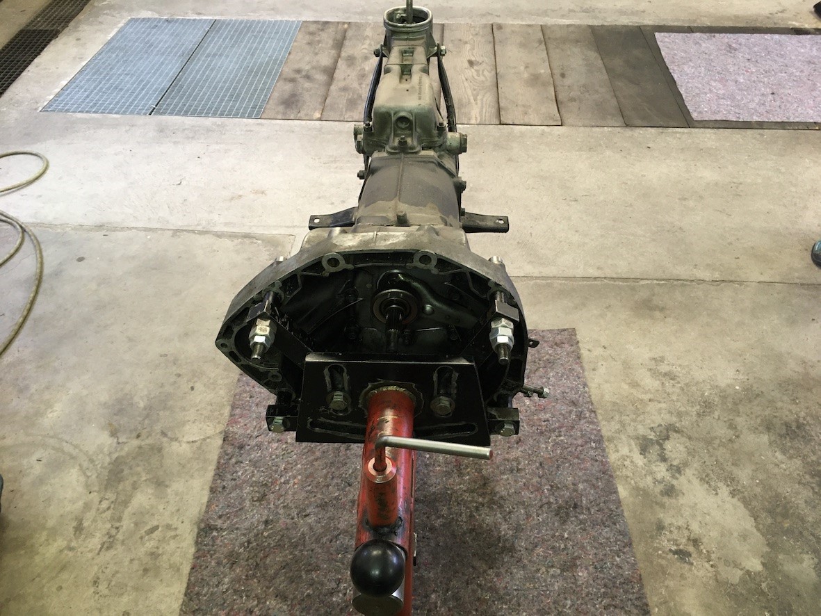

Jetzt ist noch das Getriebe dazu gekommen... man hätte es lassen können; es hat gut geschaltet und nur ganz leichte Geräusche gemacht... aber... wenn schon mal alles draußen war, dann besser jetzt.

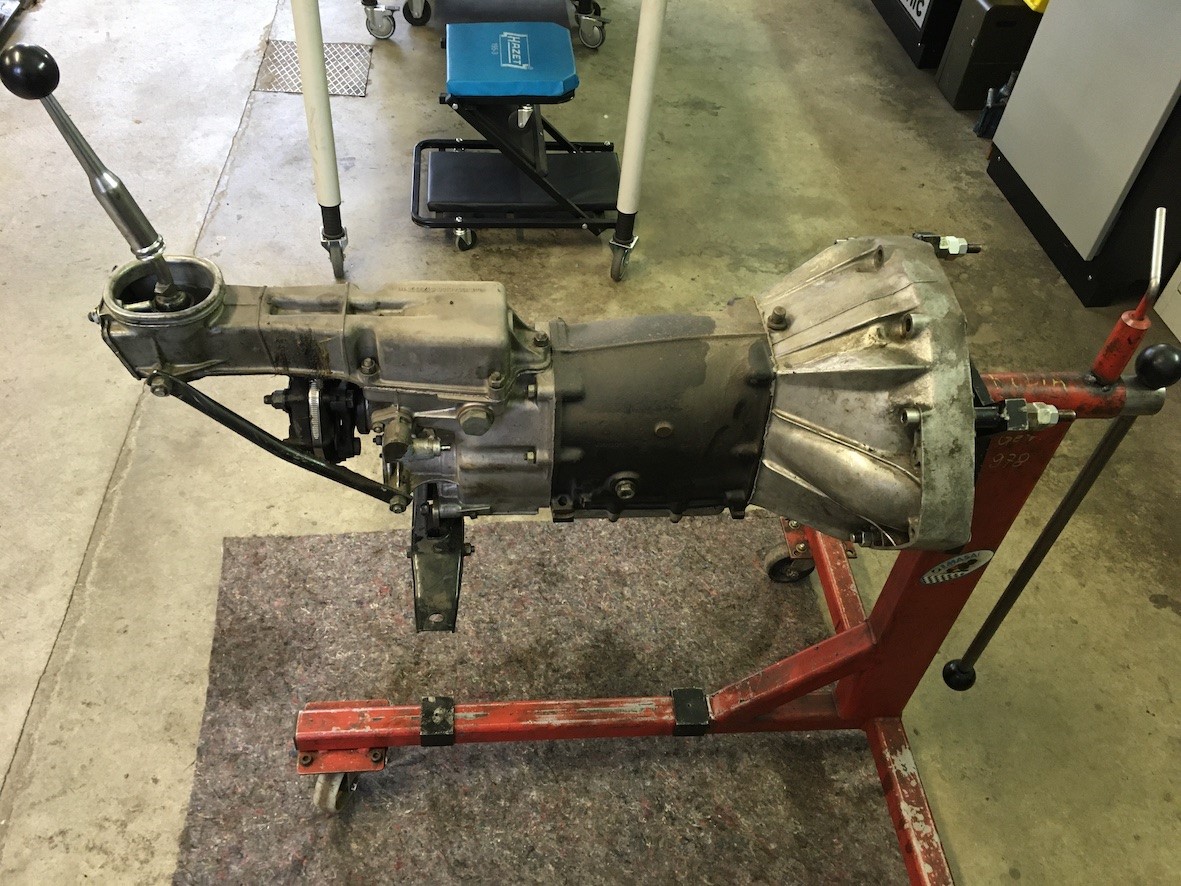

Getriebe ausgebaut
Von unten reingeschaut... sieht erst noch alles gut aus

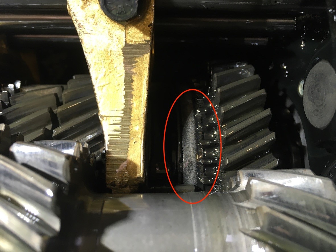

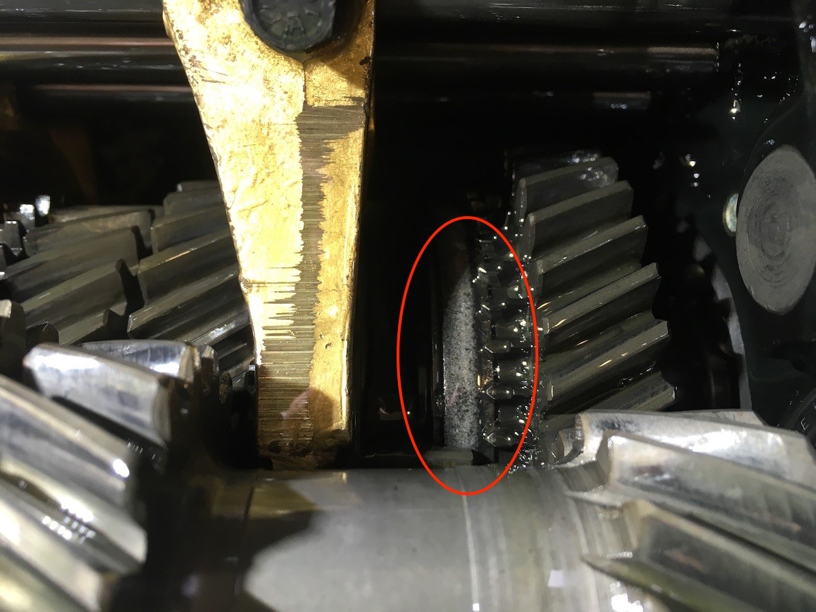

Aber... abgenutzte Synchronrige sind sichtbar... daher rühren wahrscheinlich die Geräusche
Getriebe ausgebaut

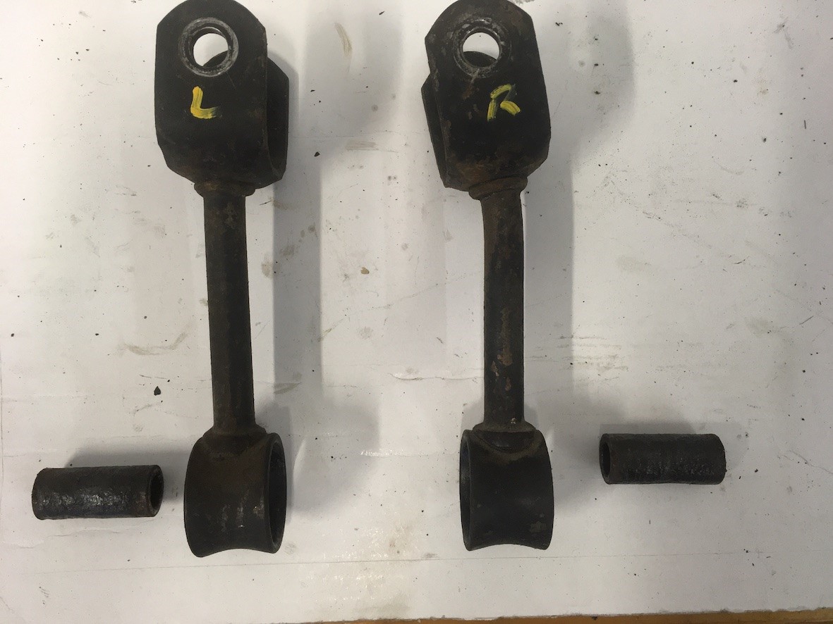

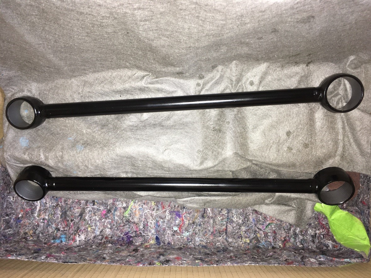

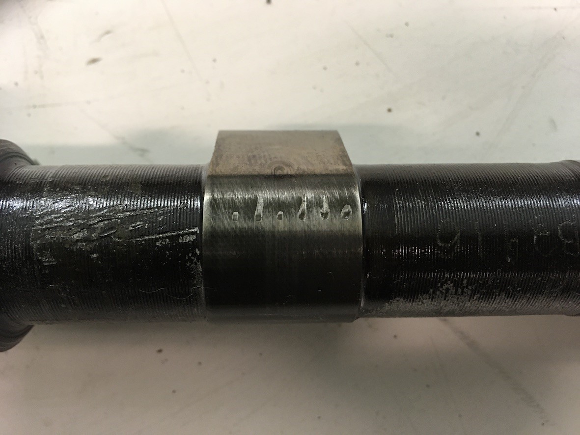

Nun ein paar Bilder zum zerlegten Fahrwerk... manche Teile sind wirklich lebensgefährlich
Krumme Stabilisatorstreben...

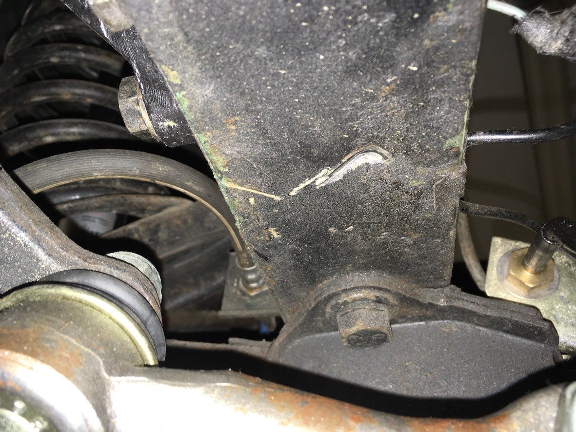

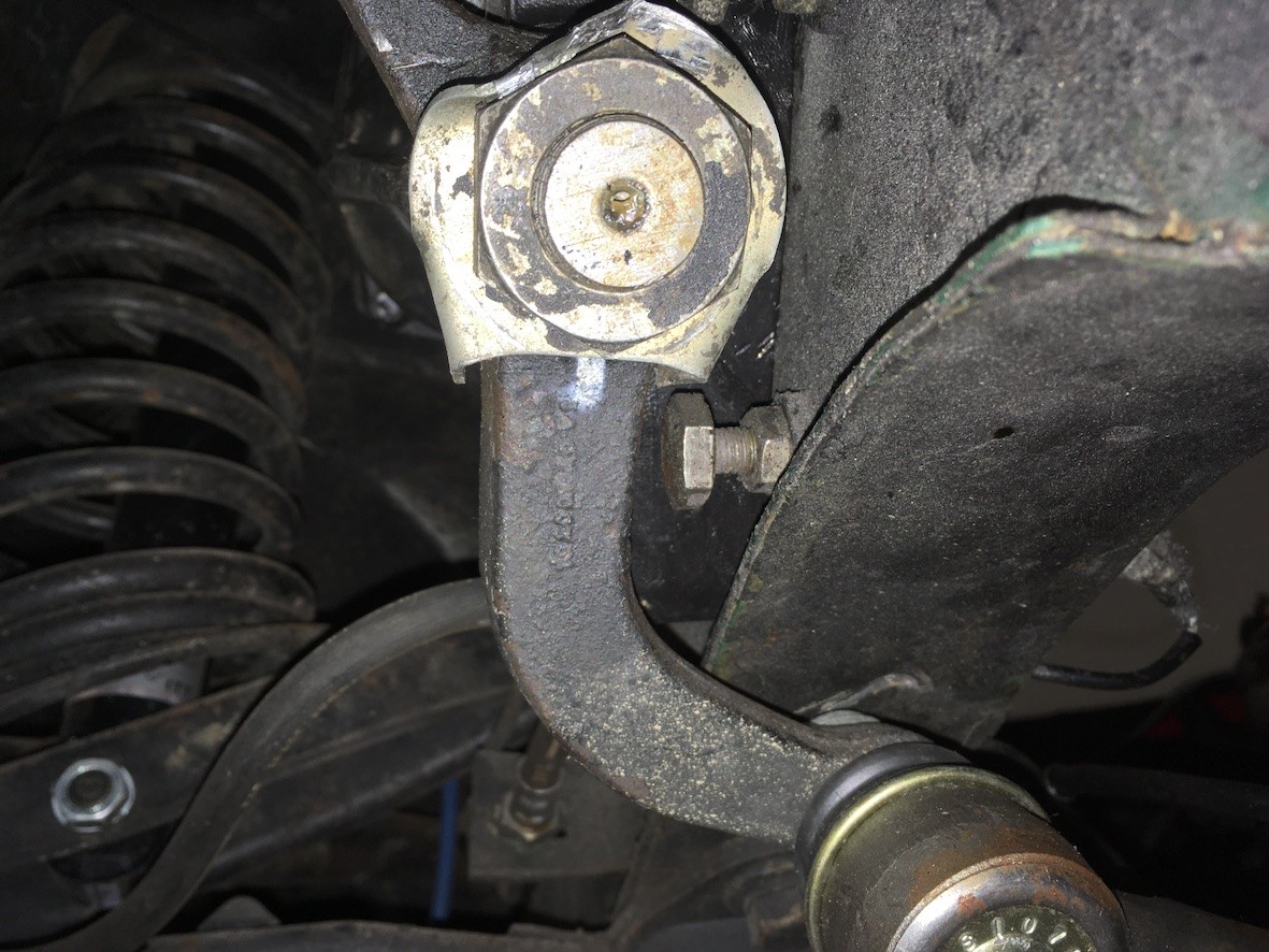

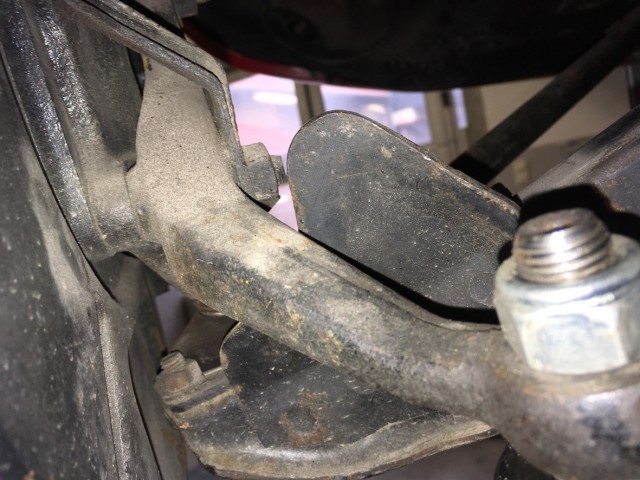

Anschlagschrauben für die Lenkung nicht weit genug herausgedreht... das ist nicht gut für die Lenkung und hat auch am Rahmen geschrabbelt.

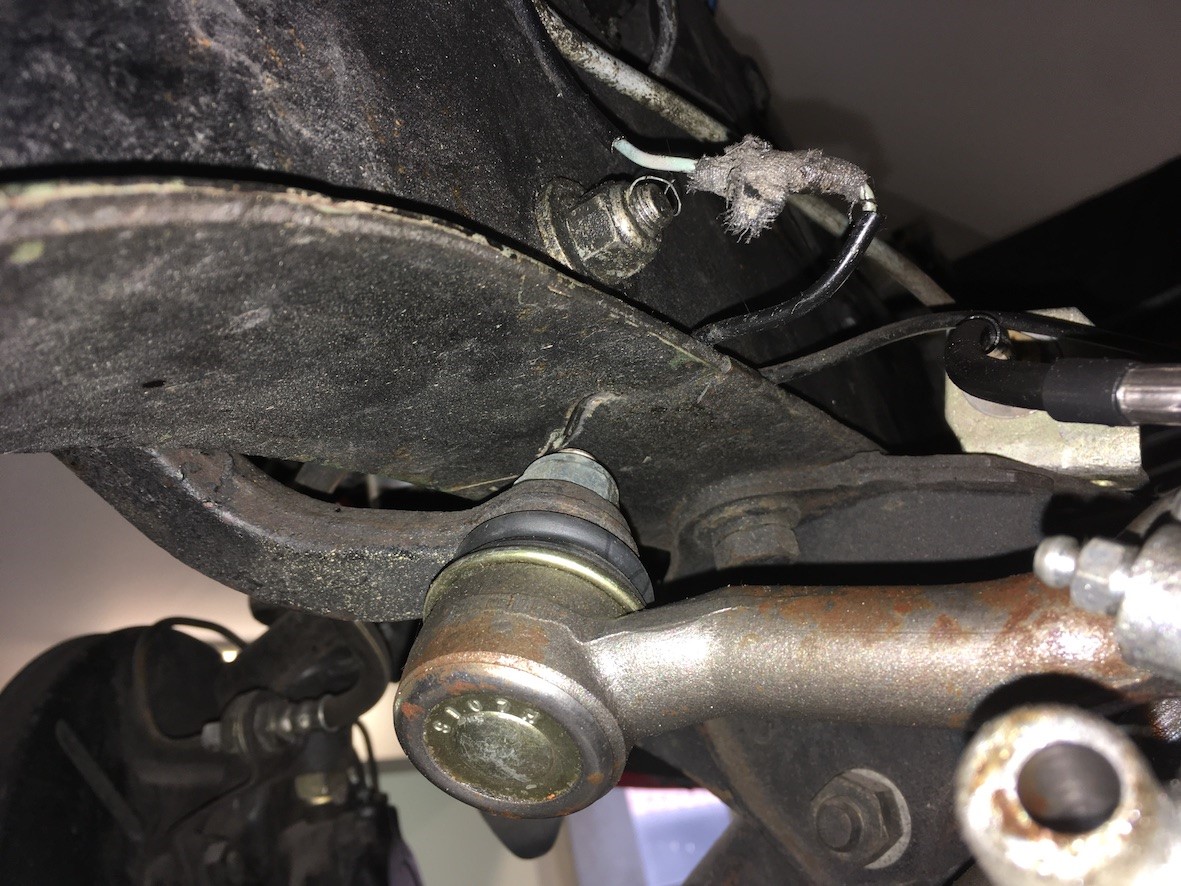

Bei ausgefedertem Rad steht der radseitige Lenkhebel am Querlenker an.
Dadurch steht der Lenkgetriebehebel am Rahmen an

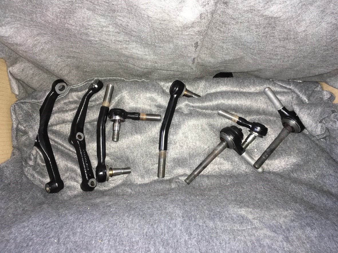

Einige Teile, die zur Überholung müssen

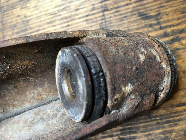

Rost Querlenker
Auch Rost

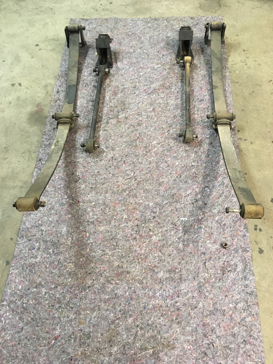

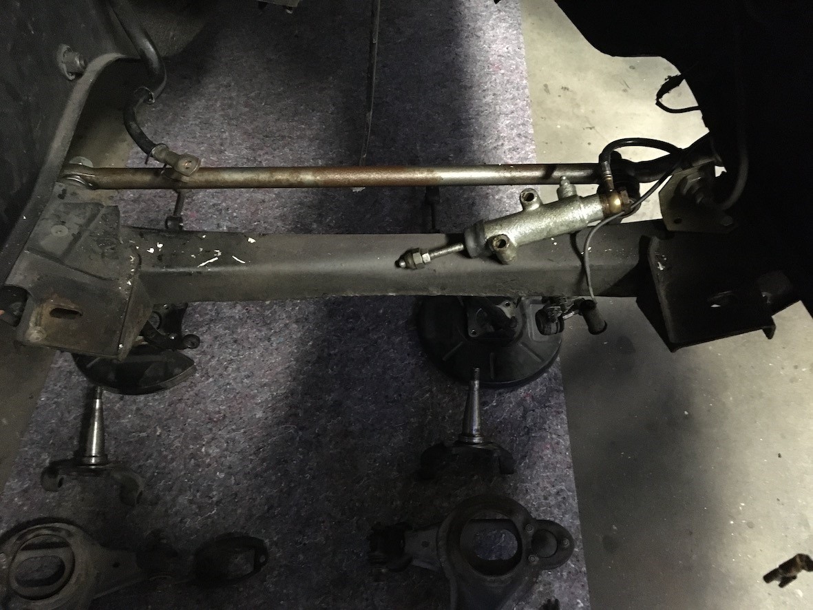

Hinterradaufhängung

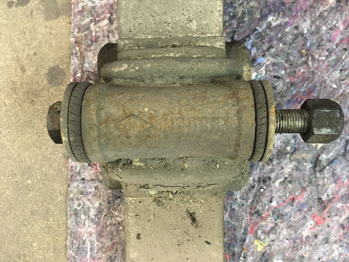

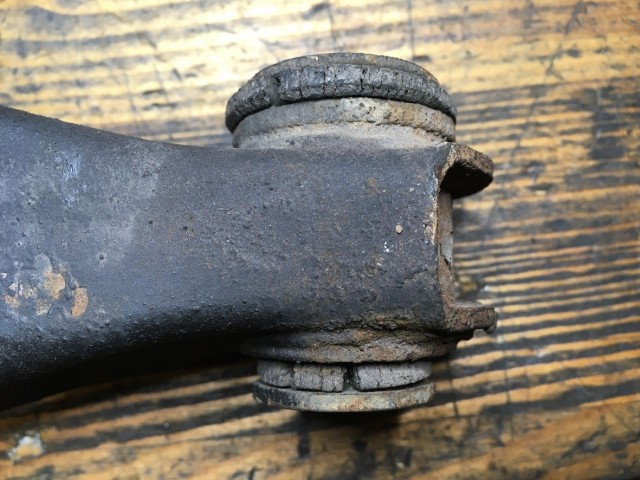

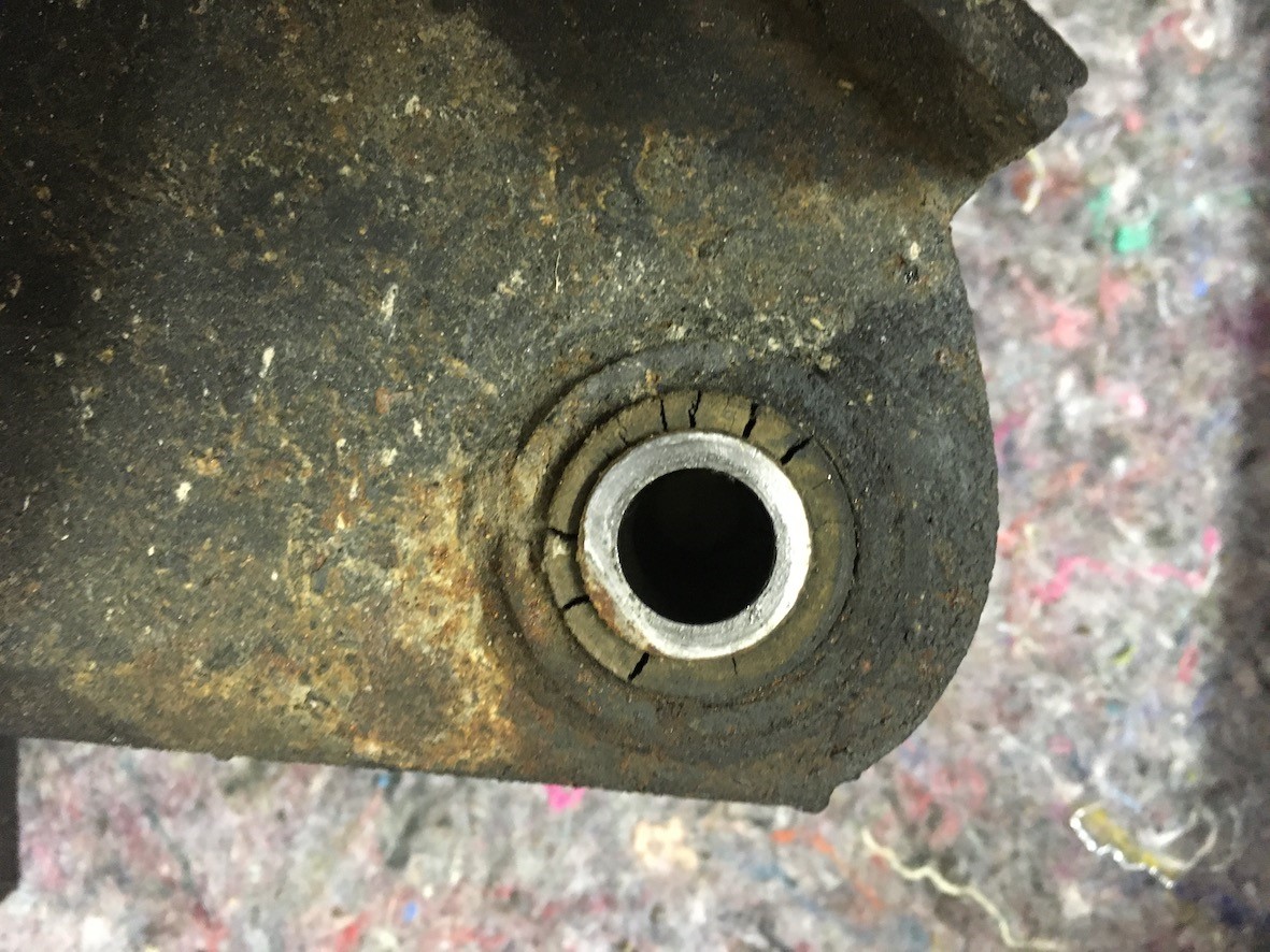

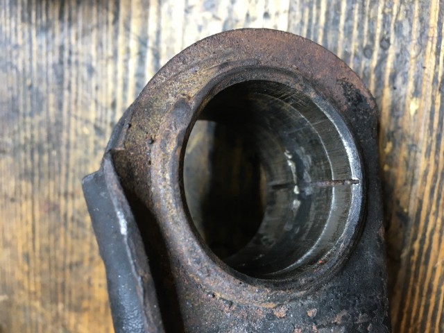

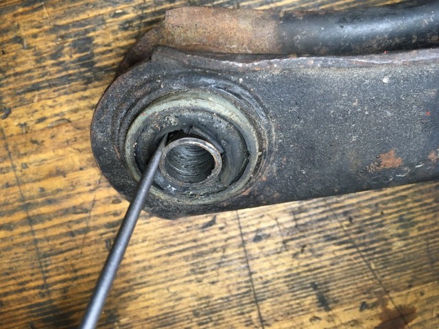

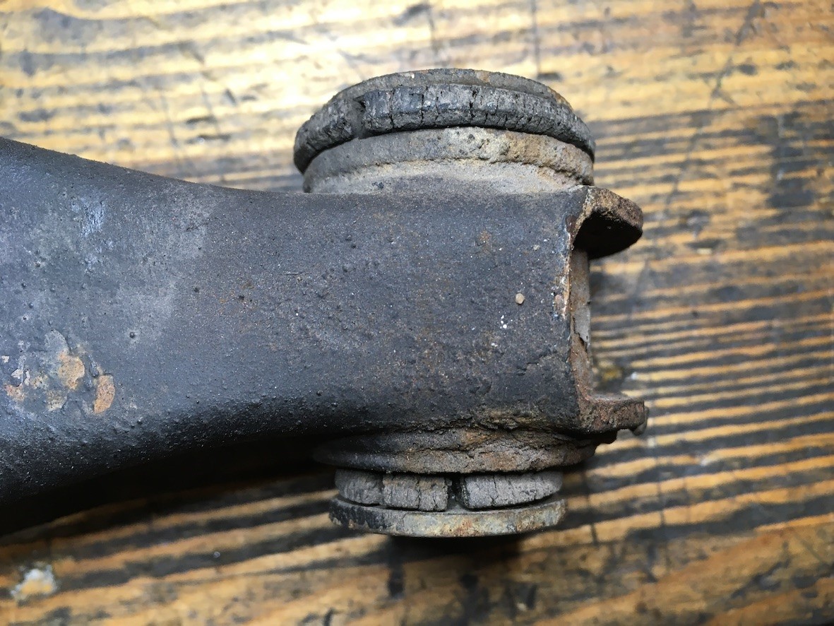

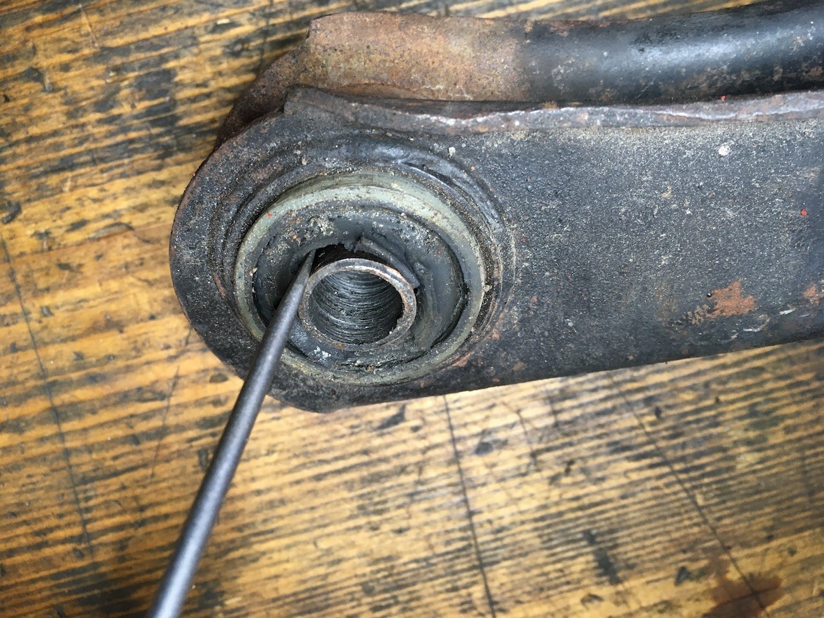

Fahrwerksbuchse mehr als end-of-lifecycle
Fahrwerksbuchsen

Rost Querlenker
Auch Rost
Hinterradaufhängung
Fahrwerksbuchsen

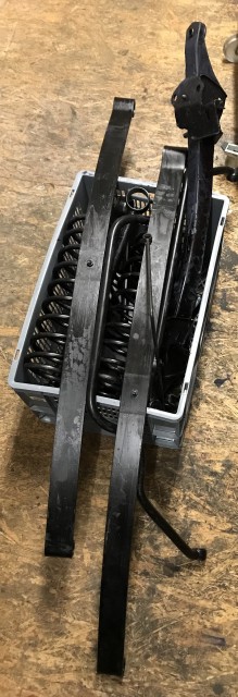

So... jetzt die letzten Bilder zum Fahrwerk vor der Erneuerung
Befestigung Federn
Noch ein Bild zur Befestigung der Federn

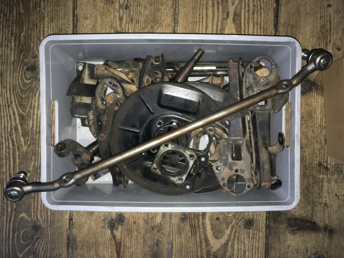

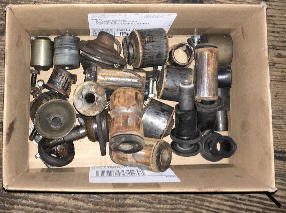

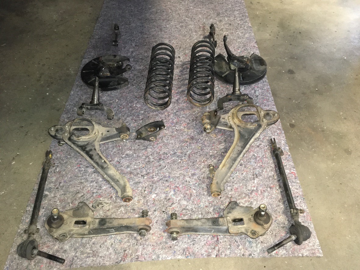

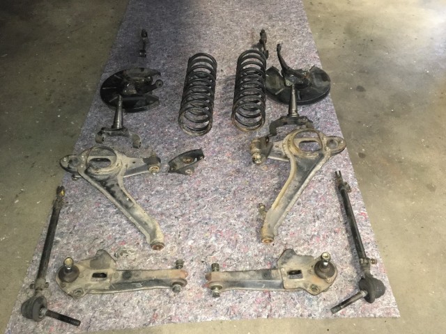

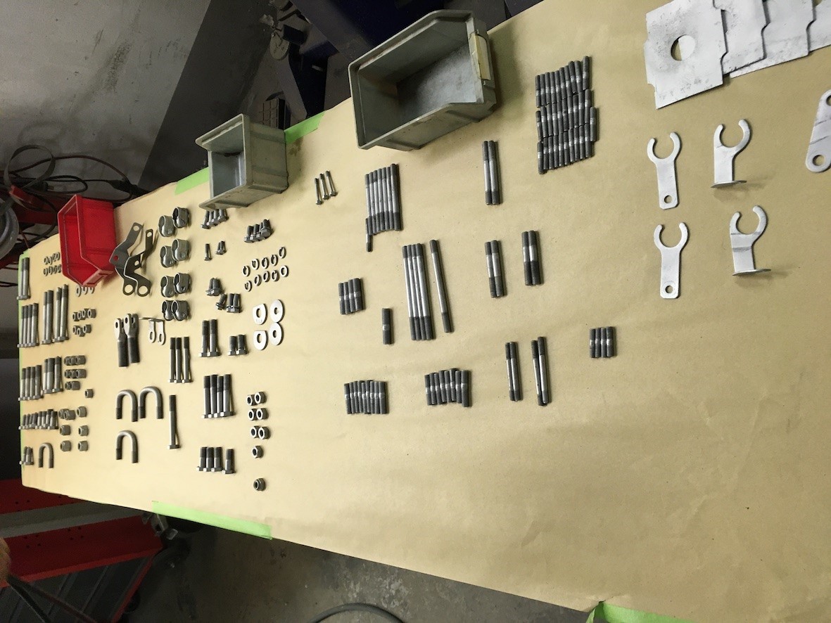

Nochmals alle Fahrwerksteile vor der Überholung

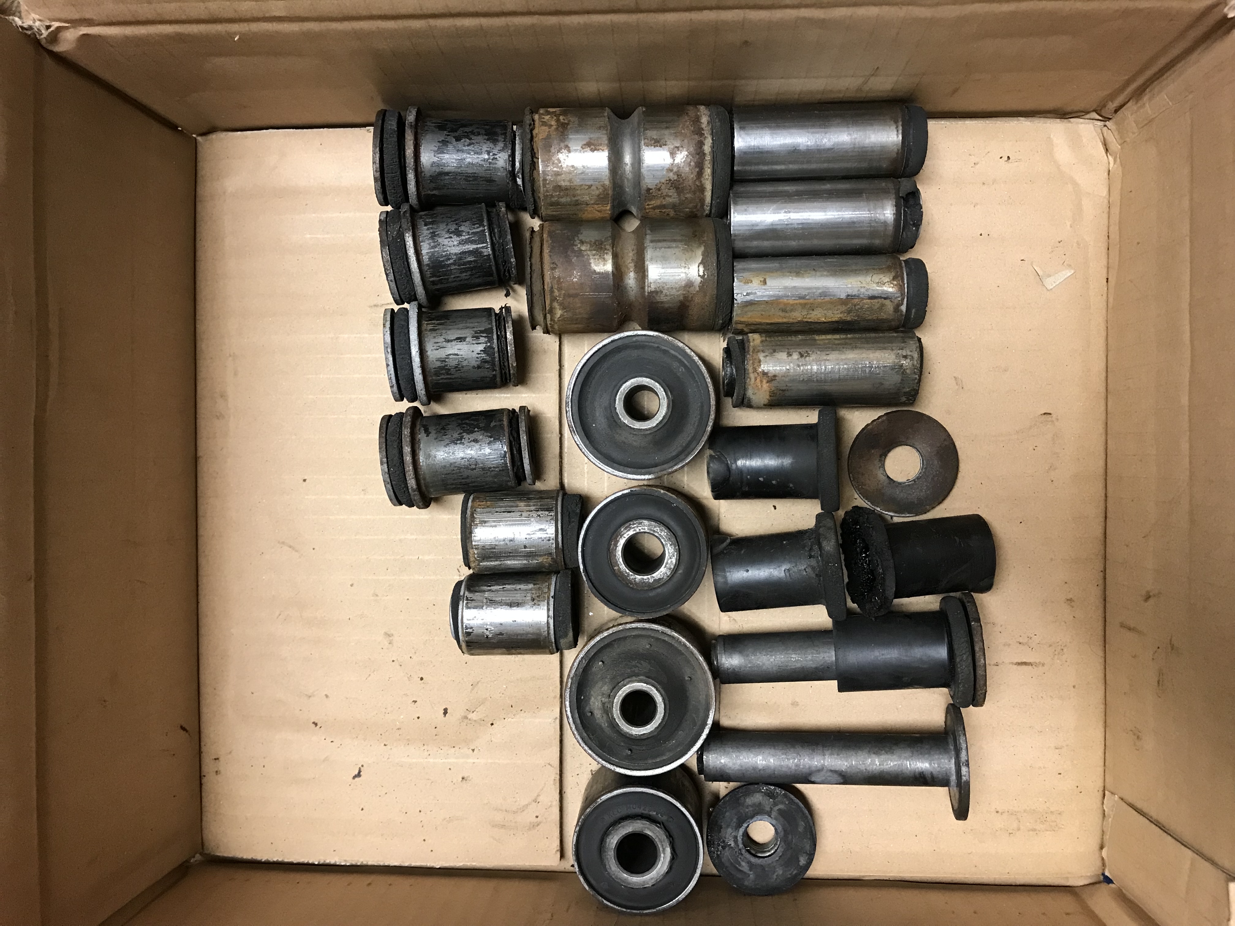

Alle ausgepressten Buchsen auf einen Blick (2-Tonnen-Presse)

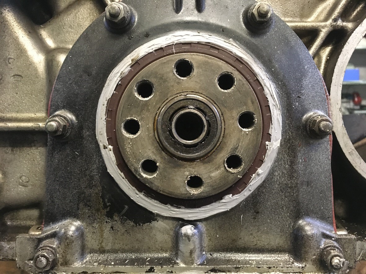

Manches hat übrigens seinen Sinn aus Erfahrung, z.B. das Einkleben des hinteren großen Simmerrings an der Kurbewelle bei 2,0 Liter Motoren. Es sind schon bei einigen 2,0 Liter Motoren diese Simmerringe durch den inneren Druck im Motorraum bei hohen Drehzahlen herausgedrückt worden. Man zieht dann eine blöde Ölspur hinter sich her und der Einbau dieses Simmerrings ist doch lästig aufwändig.

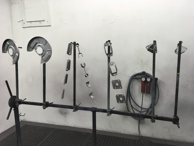

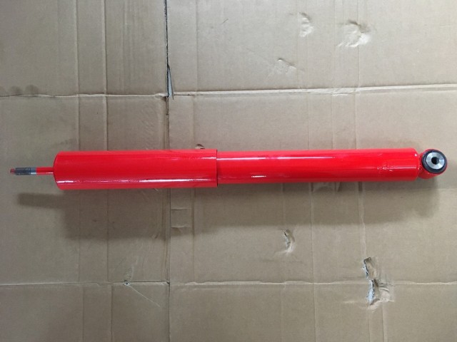

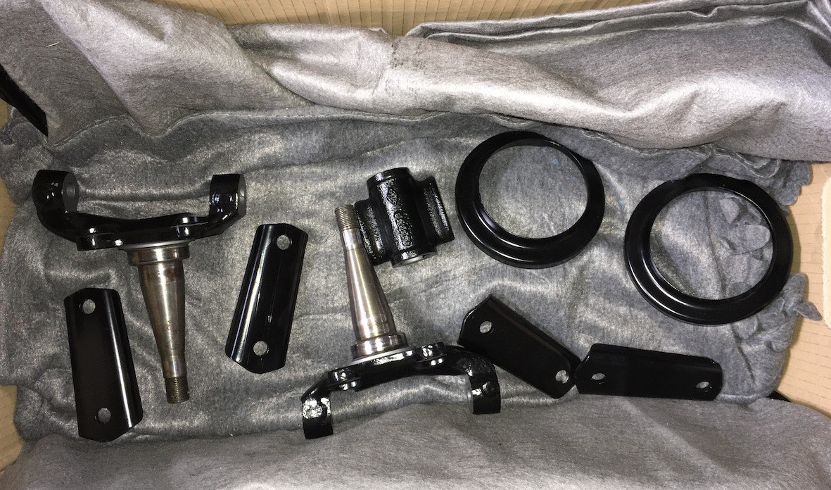

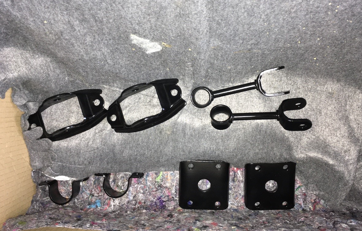

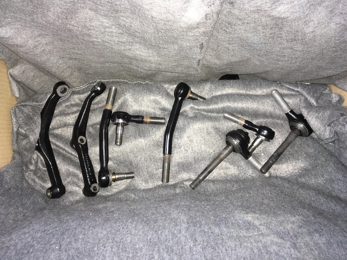

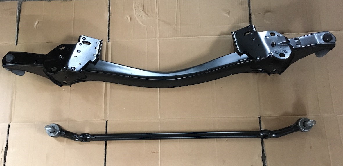

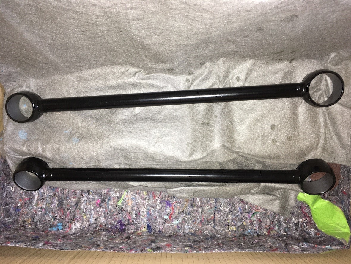

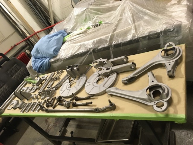

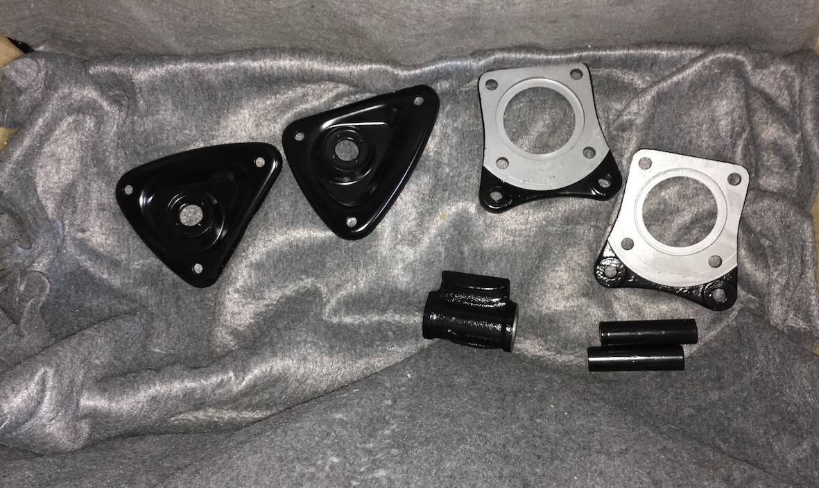

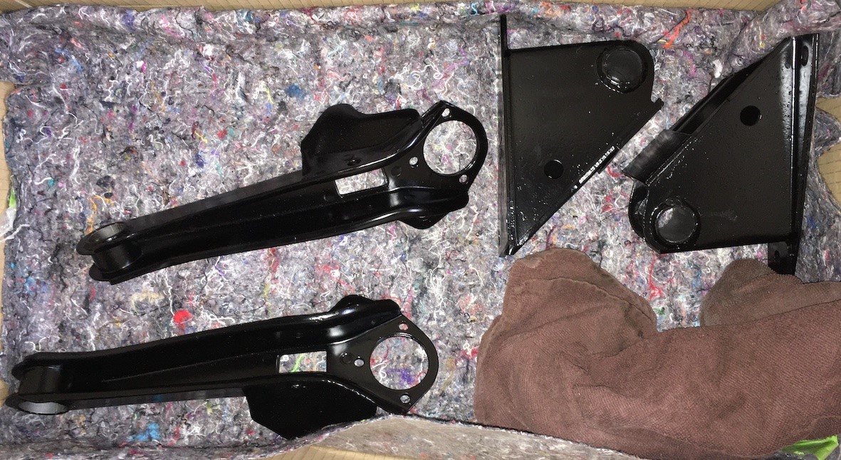

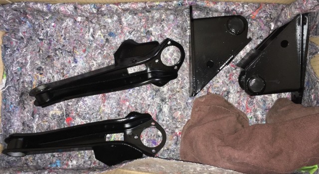

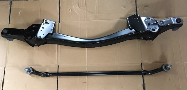

Die Fahrwerkskomponenten nach der Überholung und vor dem Einbau.

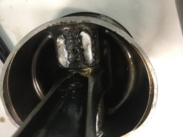

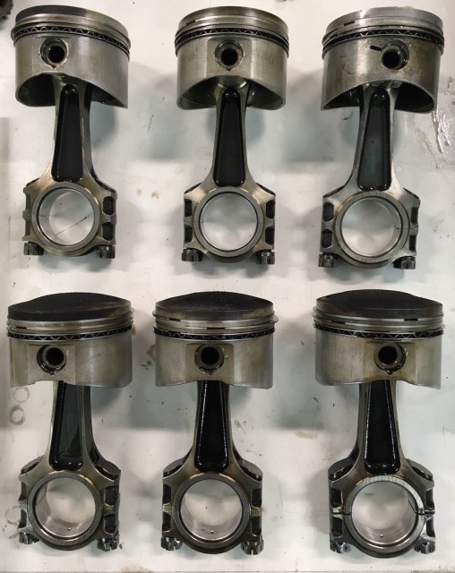

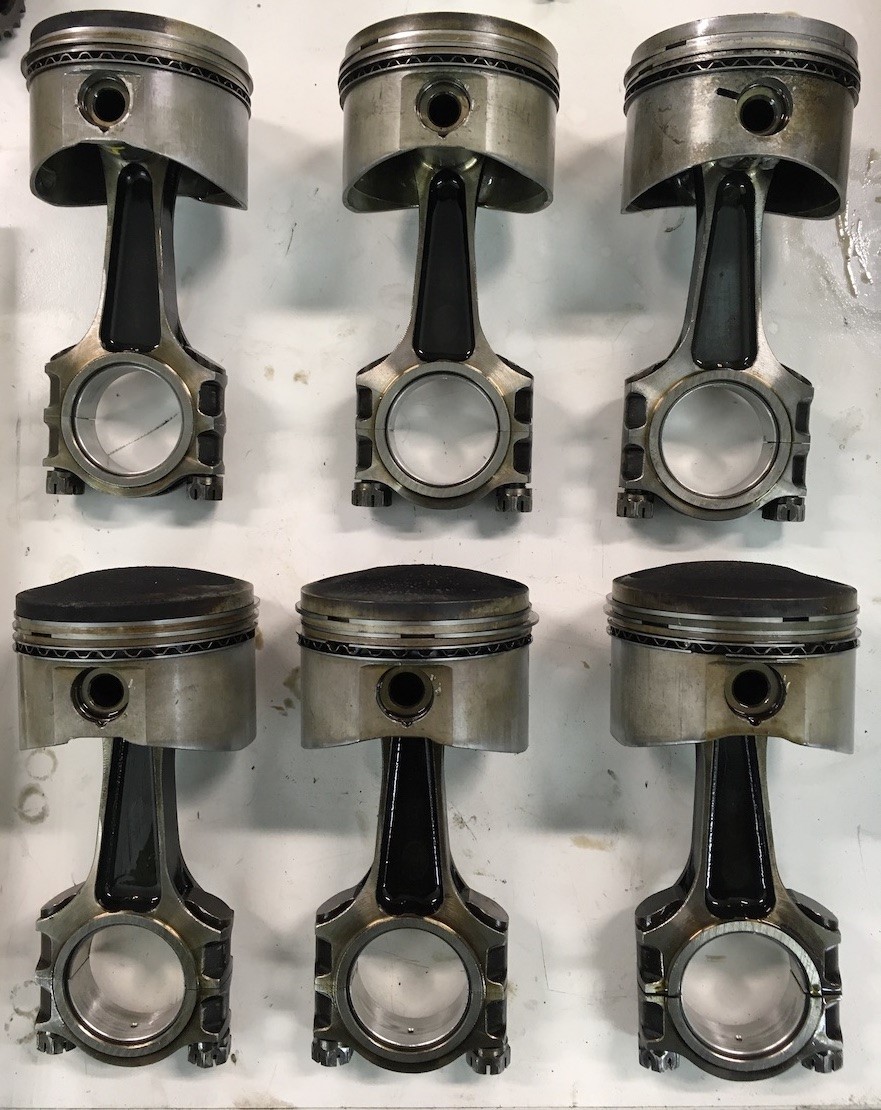

Alle Kolben gleich, nein... No. 6 ist anders... es ist einer für die Bohrung von 86 mm, als für die Erstauslieferung. Alle anderen haben das erste Übermaß von 86,25 mm.
Und wie haben sie das ausgeglichen, weil unterschiedliches Gewicht? Man hat in den Kolben Draht eingeschweißt in dem Maße, dass am Ende dasselbe Gewicht bei rauskam, was die Übermaß-Kolben hatten.

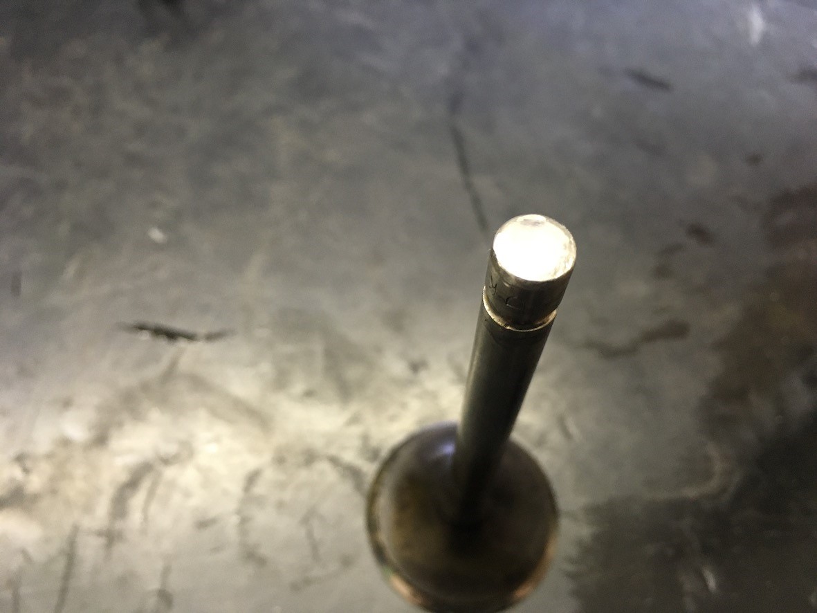

Das nächste Problem sind die Ventile, die wegen Überlänge gekürzt wurden; dadurch wurde natürlich die Legierung beschädigt, was an der beschädigten Stelle zu einem Grat geführt hat durch Beanspruchung... kein Bauteil also, dem ich 2.000 km am Stück mehr vertrauen möchte.

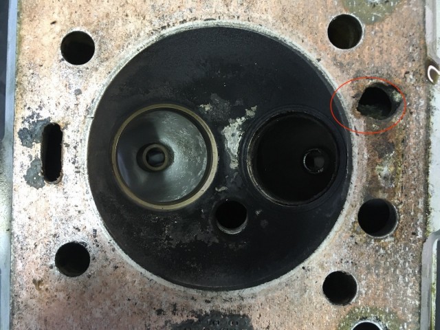

Zylinderkopf_Aussparung für Kühlwasser robben sich schon in Richtung Brennraum... auch nur eine Frage der Zeit, bis das ins Auge geht.

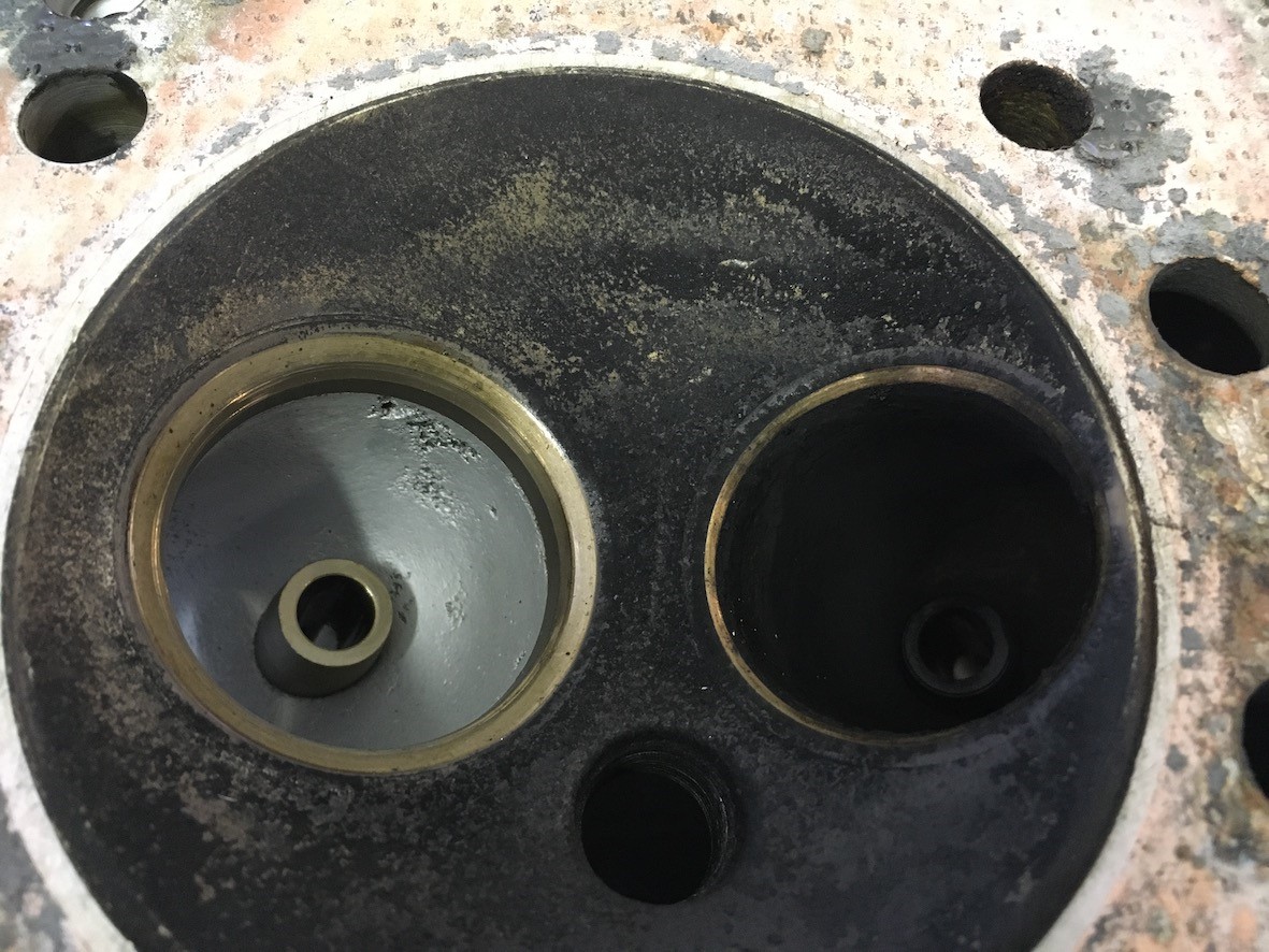

Ventilsitze zu breit gefräst und dichten nicht mehr richtig ab.

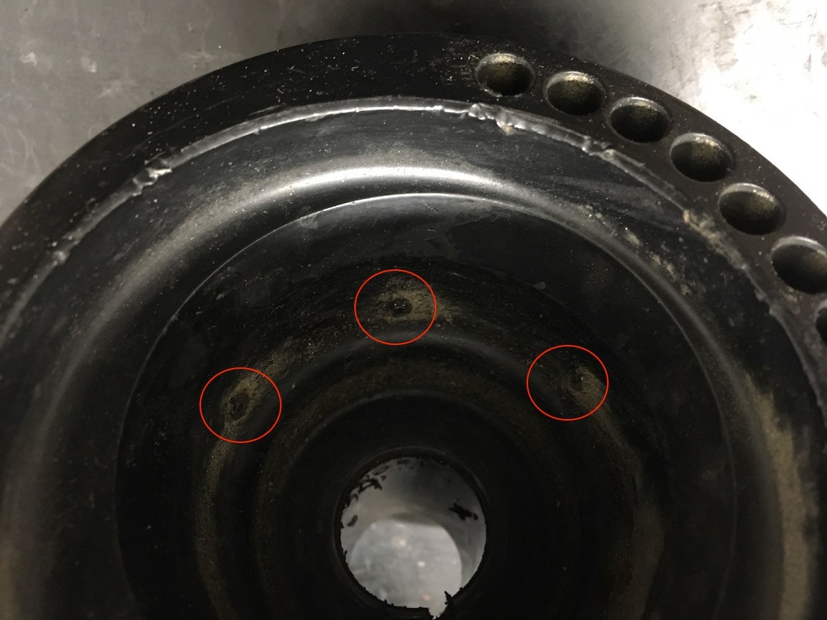

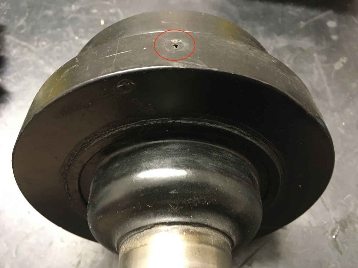

Schwingungsdämpfer rustikal instandgesetzt und um seine Funktion beraubt. Die Folge... es können RIsse in der Kurbelwelle entstehen.

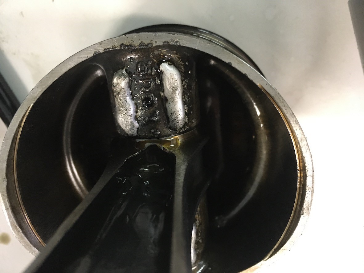

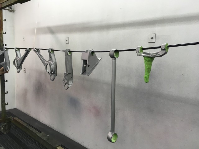

Alle Buchsen entfernt und Fahrwerk bereit für Chassislack.
