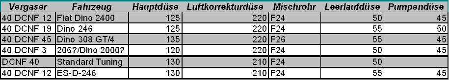

Hallo,
ich hab vor einiger Zeit mal die Bedüsungen recherchiert und zusammengestellt.
Die letzte Zeile ist die Bedüsung mit der ich aktuell fahre und sehr zufrieden bin.
Saubere Gasannahme und Beschleunigung ohne Loch, knapp 15l/100Km Verbrauch...
Gruss, Thomas
