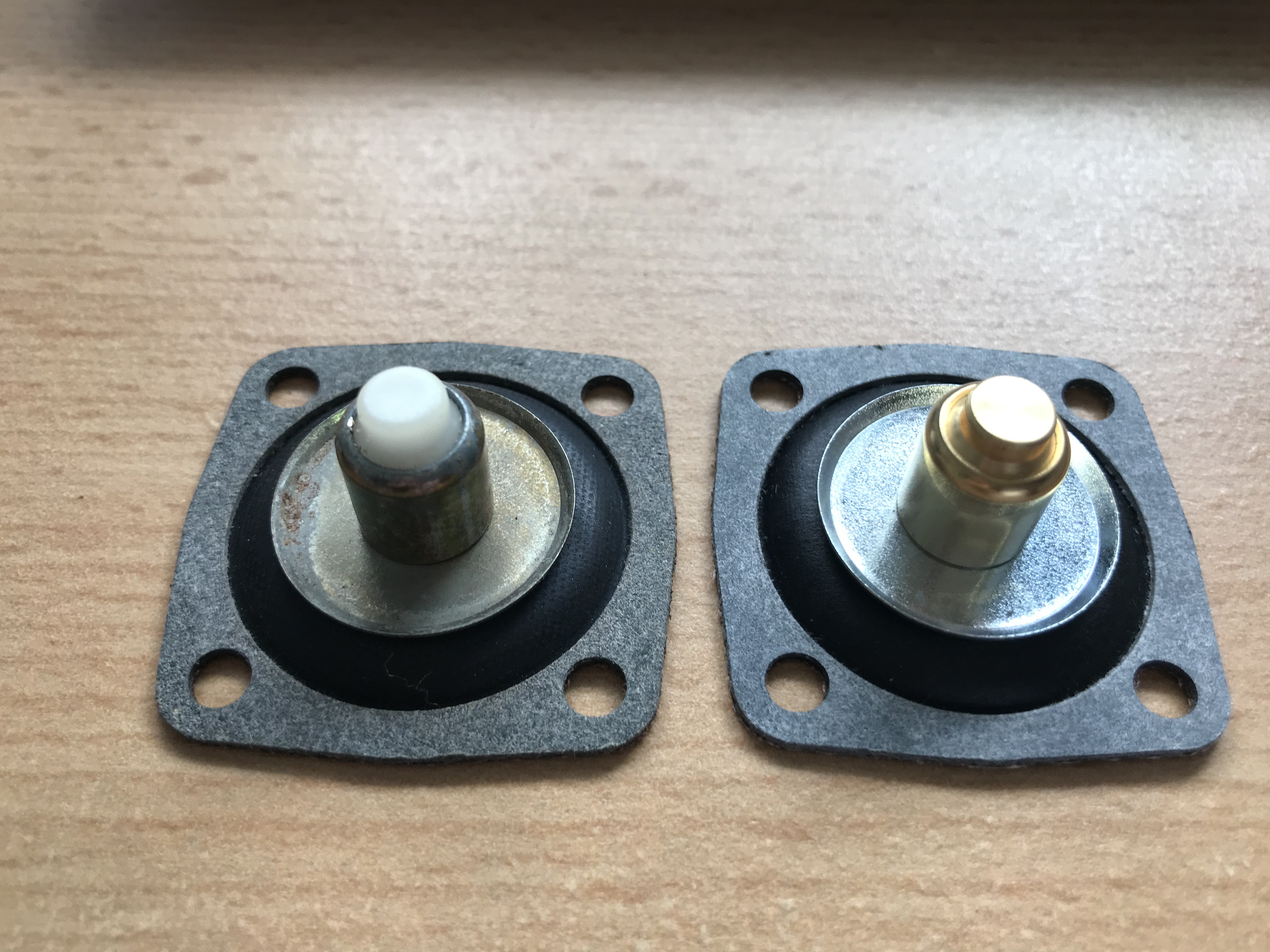

Ich bin dabei, meine Vergaser (2 Liter)im Ultraschallbad zu reinigen und mit neuen Membranen zu versehen. Dabei fällt mir bei den Membranen ein Unterschied auf. Einmal ist der "Kopf" starr, bei der anderen Membran kann der Kopf (Kunststoff) etwas eingedrückt (Federweg) werden. Natürlich verbaue ich nur identische, aber was bewirkt diese unterschiedliche Konstruktion ?

ich kenne nur die Membrane mit den Kunststoff.
Hab ich noch nie gesehn....vielleicht waren die früher in der Ausführung so.
Wenn die Membrane länger als 10 Jahre verbaut sind, sollten die ausgetauscht werden.

Die Membrane mit dem Metallkörper ist neu, bezogen von der " Di M.", wirbt als Firma für Webervergasertechnik. In den alten Vergasern stecken die Kunststoffkörper, die Membranen sind verhärtet (15 Jahre).

Ach ja, und die Membranen (Metall) gehen zurück, es gibt wohl noch die Originalen bei anderen Quellen.

Bei den Lieferanten beziehe ich sehr vieles seit einigen Jahren, bis jetzt hatte ich immer die Membrane mit Plastik bekommen. Scheint also eine Neuauflage zu sein.
find ich Super, das für Nachschub gesorgt wird.

Wie mir der Lieferatn mitteilt, sind die Membranen mit der Metallkappe von Weber , die Produktion sei aus Qualitätsgründen geändert.
