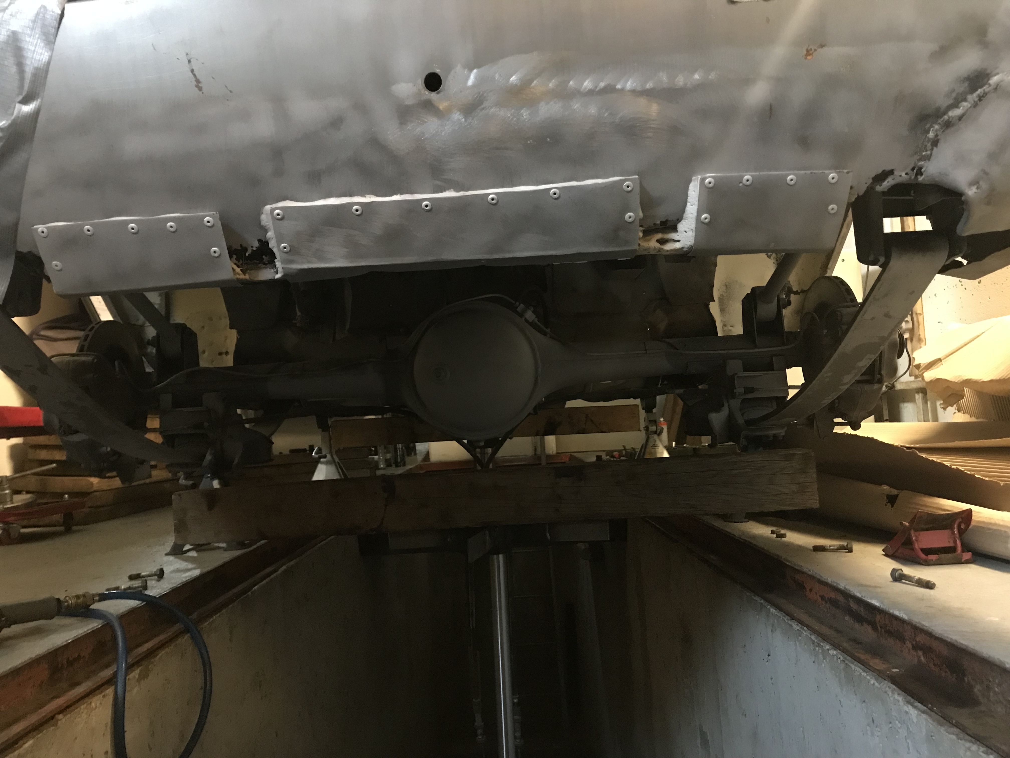

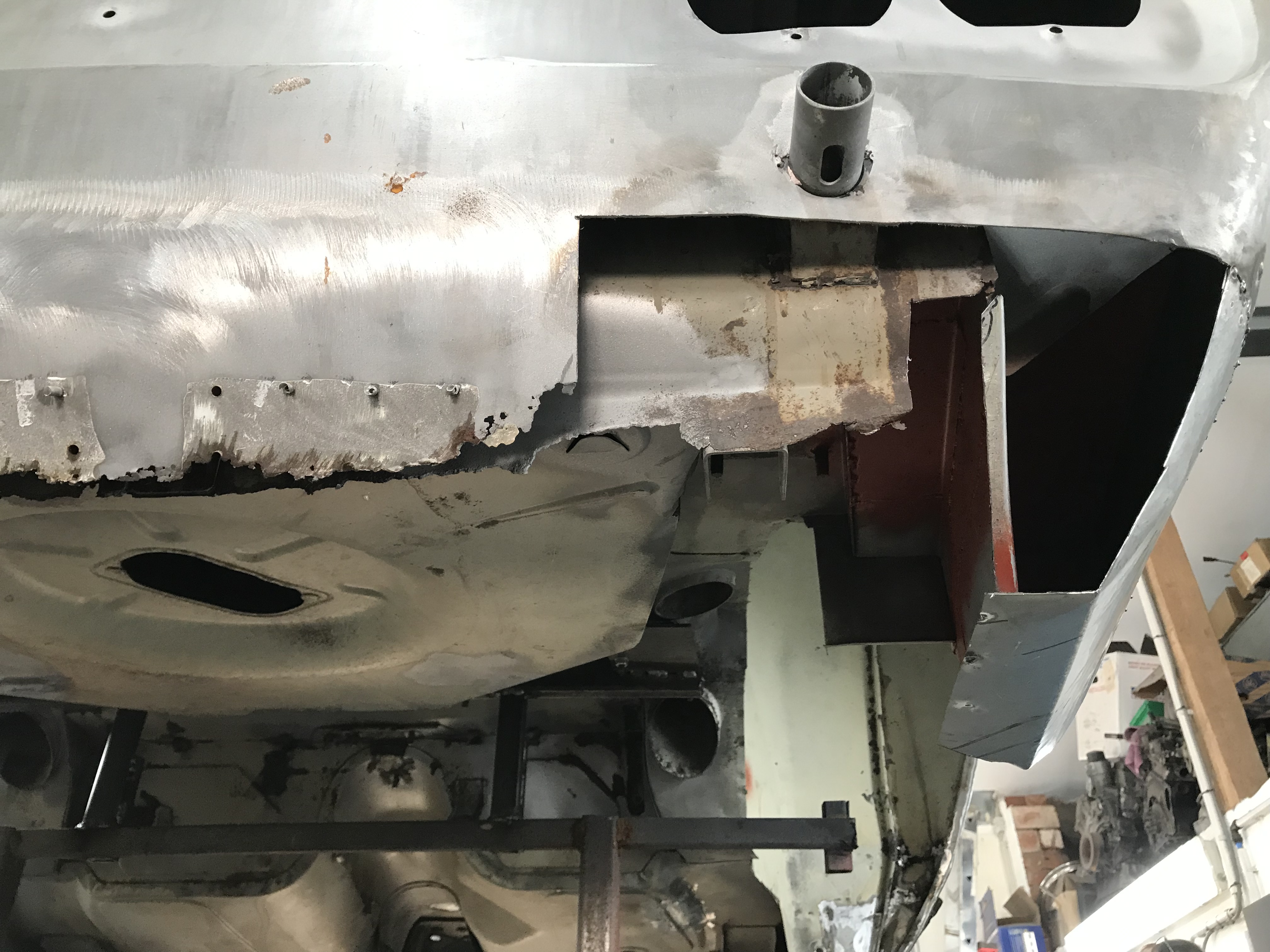

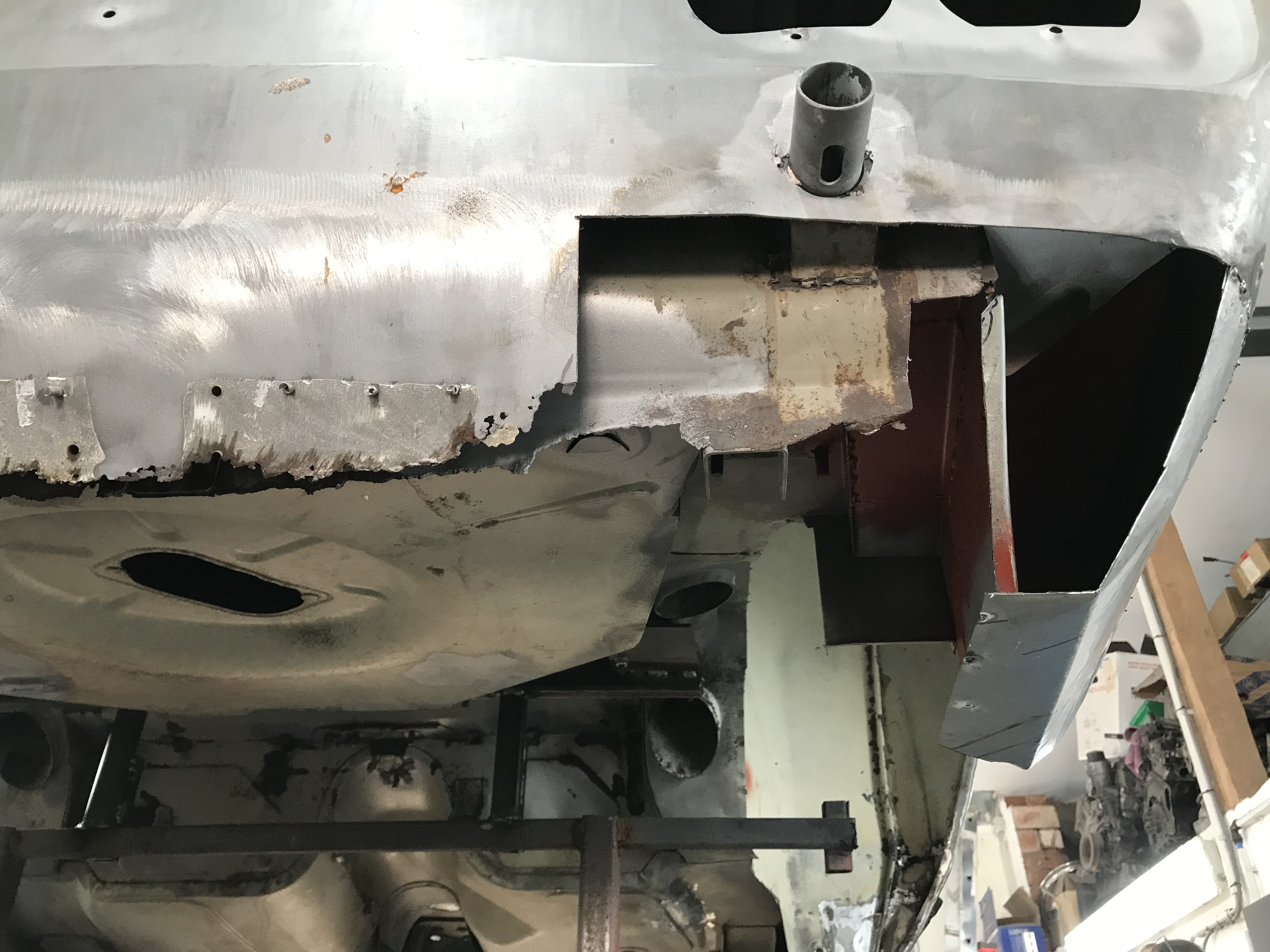

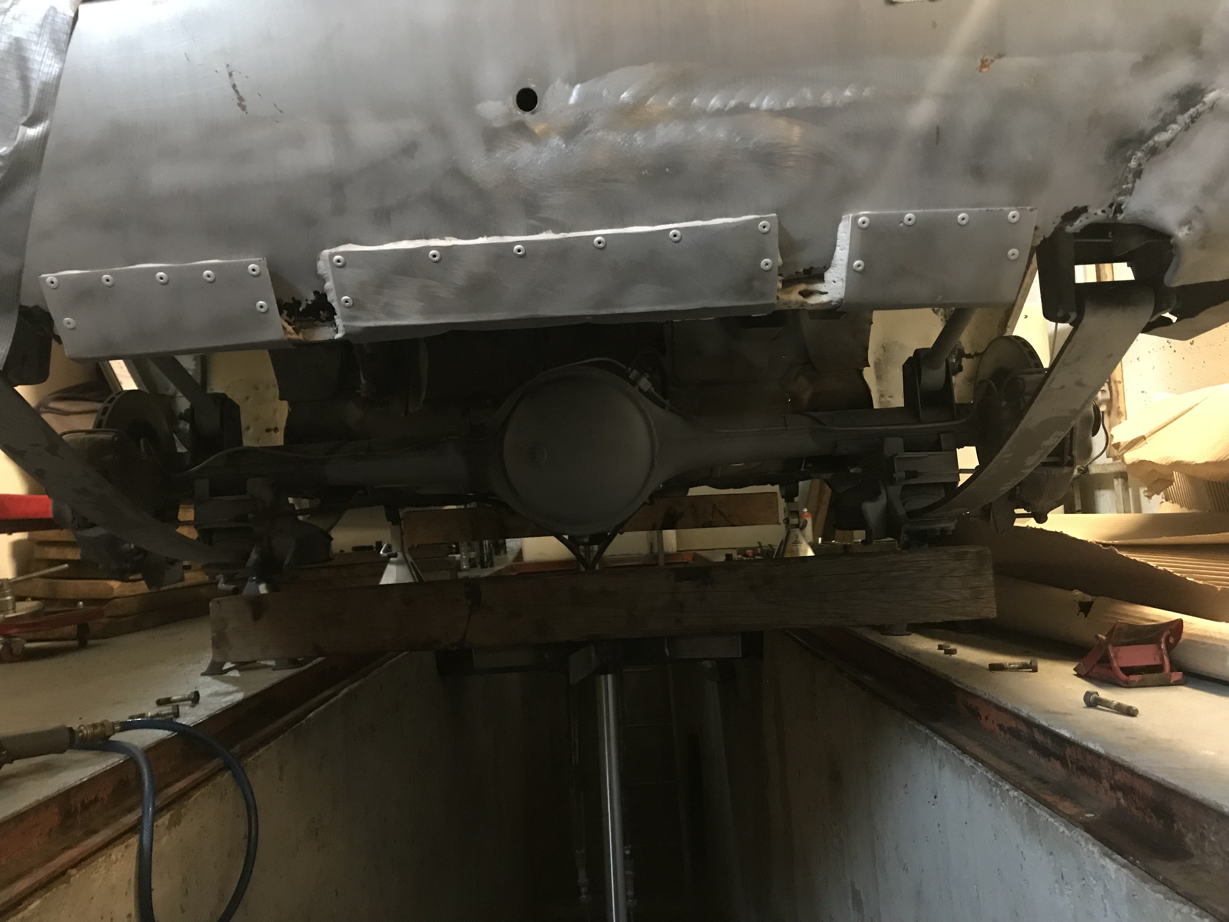

Das unter schönem Lack Dich manchmal interessante Reparaturemethoden verbergen kenne ich aber auch. Anbei der Heckabschluss meines Spiders nach dem Kunststoffstrahlen und in Arbeit.

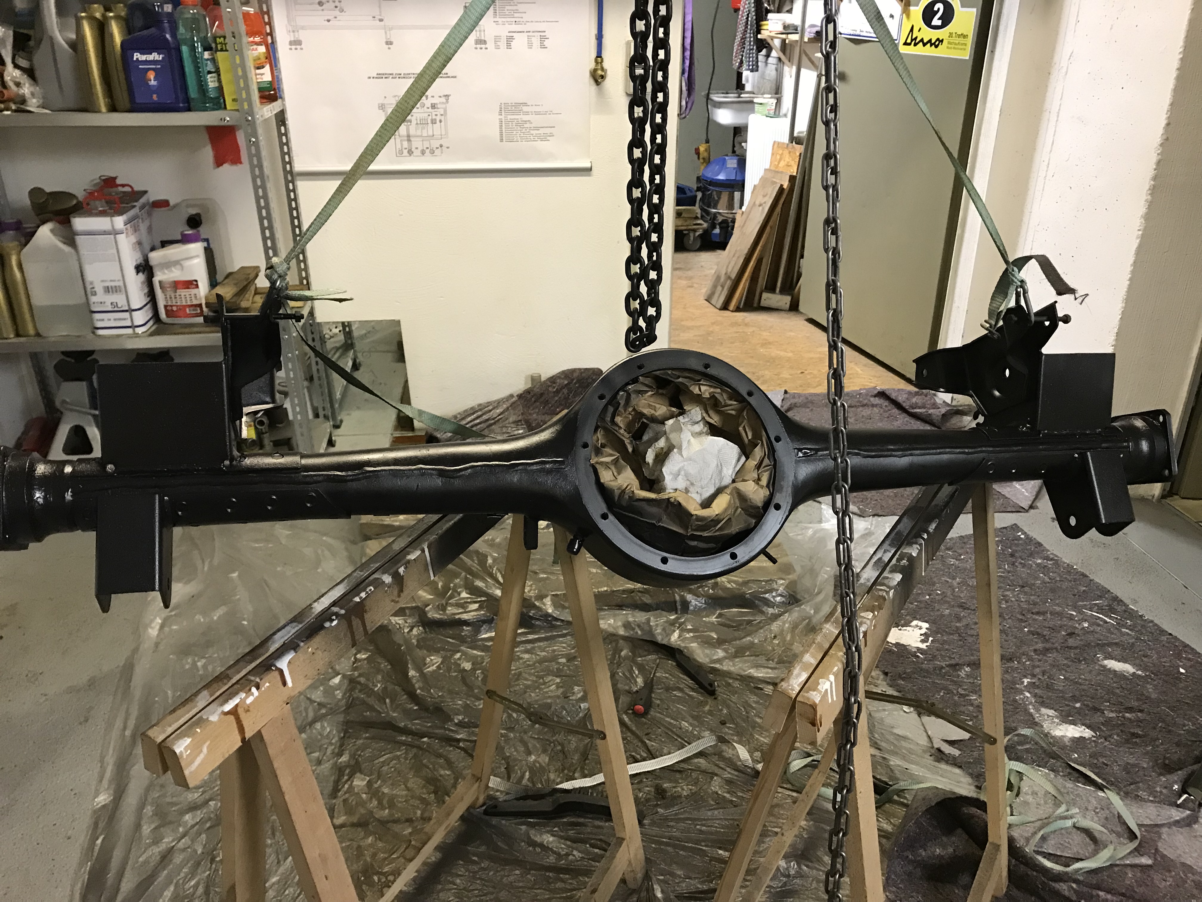

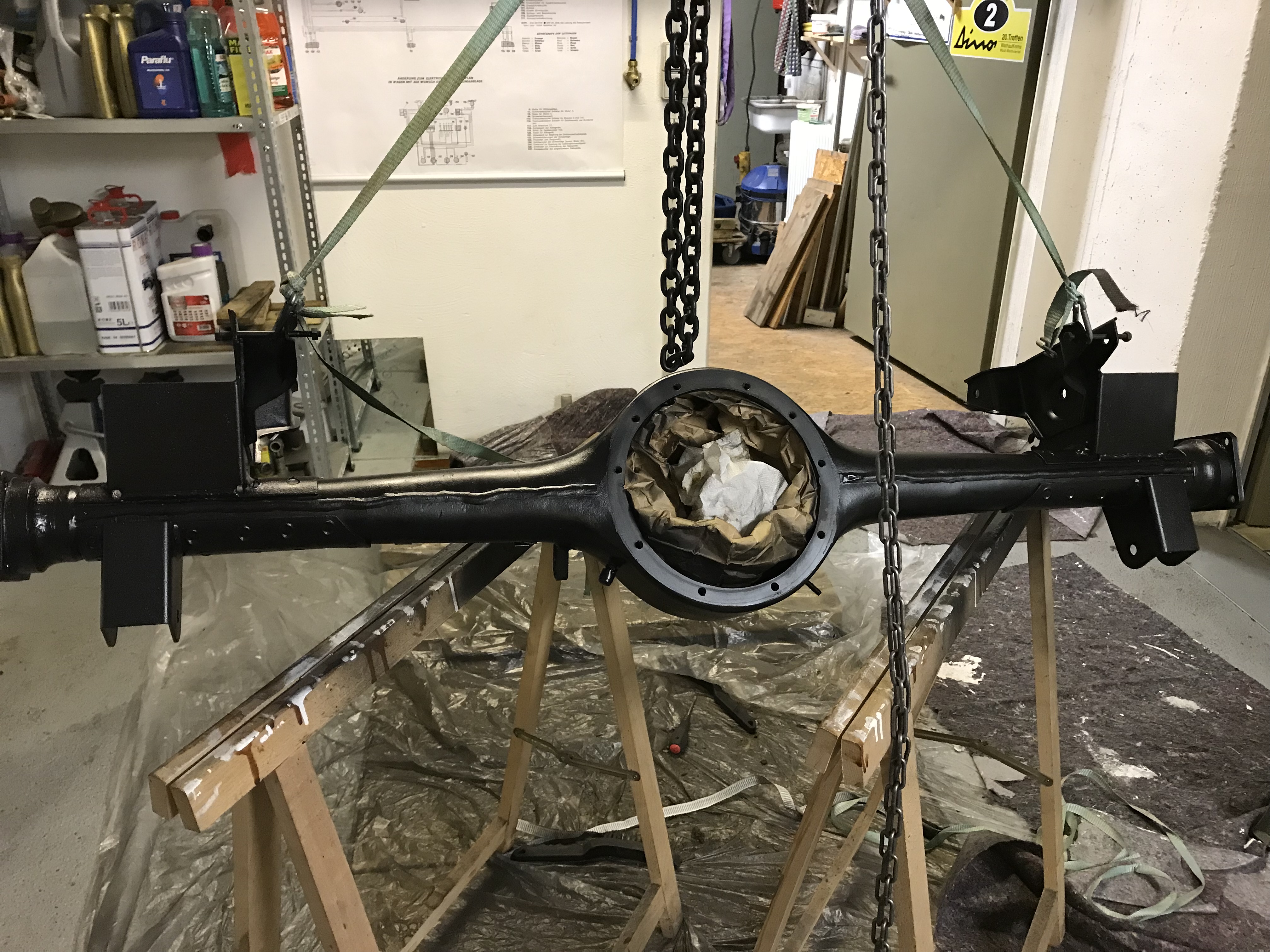

Parallel dazu wird das Fahrwerk weiter restauriert…

Hi Thomas,
ob es bei den damaligen Arbeiten auch eine Energiekrise gab?
UHhhhiiii auf jeden fall liegt wieder schnell + sch... dicht Beieinander nach dem MOTTO
FIX FIX FIX sonst verdienen WIR NIX ...
Weiterhin gutes Gelingen +
schöne Oster-Urlaubstage
Oli
Beiträge: 575
Re: Restauration
Hallo Thomas,
vielen Dank für deine Bilder. Das sieht in der Tat auch sehr abenteuerlich aus. Und ja, Oliver hat Recht. So wurde damals schnell für den nächsten TÜV repariert. Es fehlte damals auch schlicht das Geld der Besitzer, die diese Wägen in 2ter oder 3ter Hand gefahren hatten.

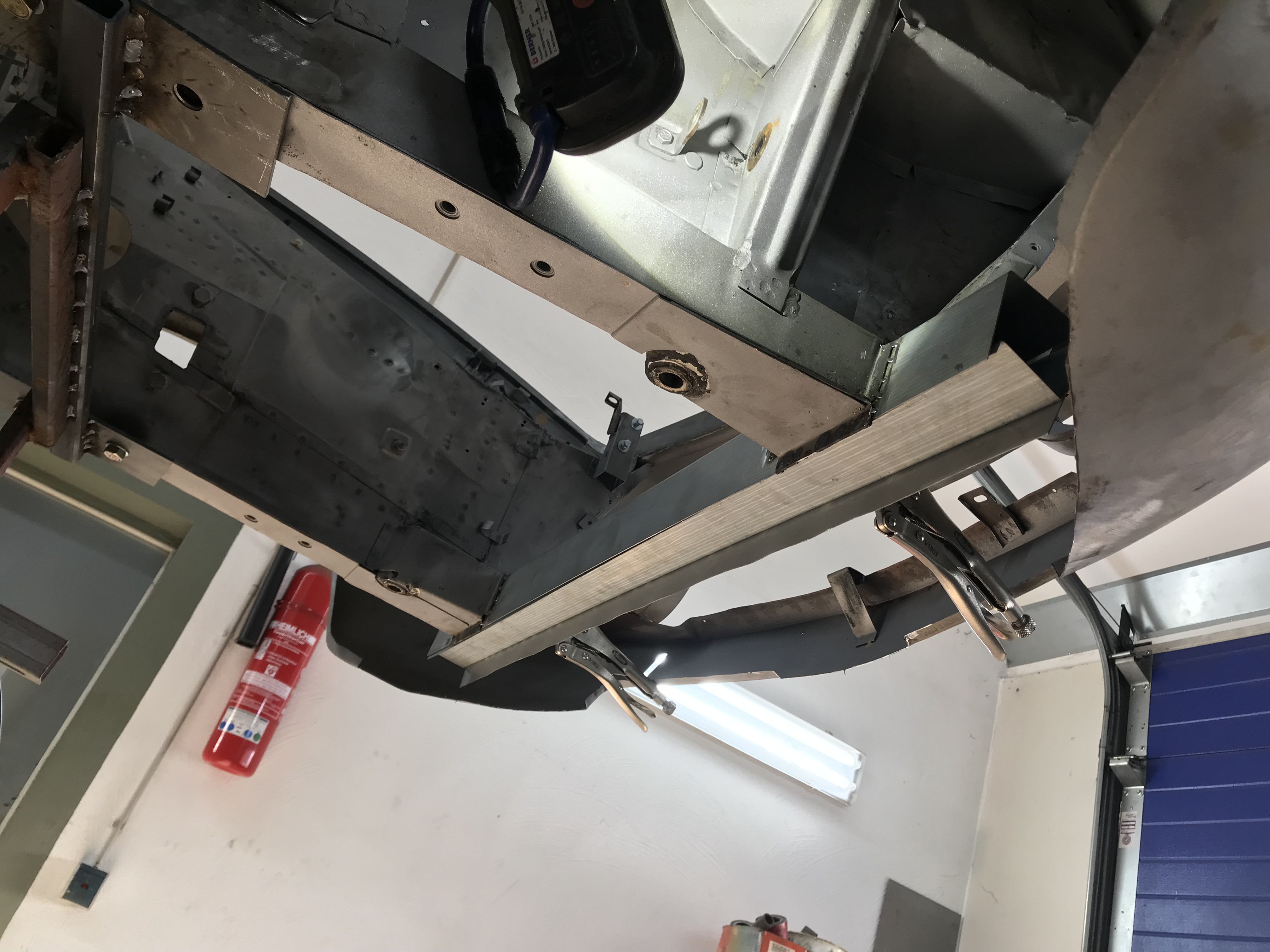

Beiträge: 613
Re: Restauration

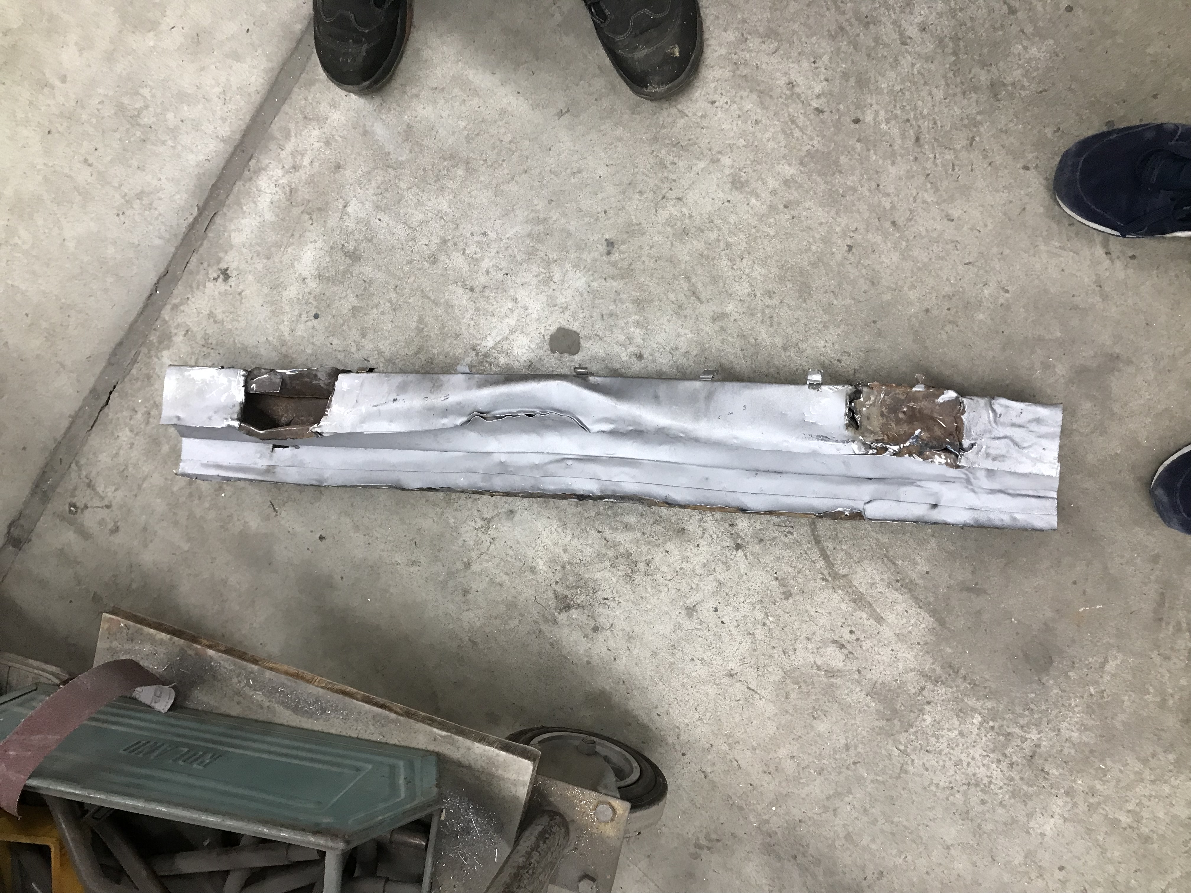

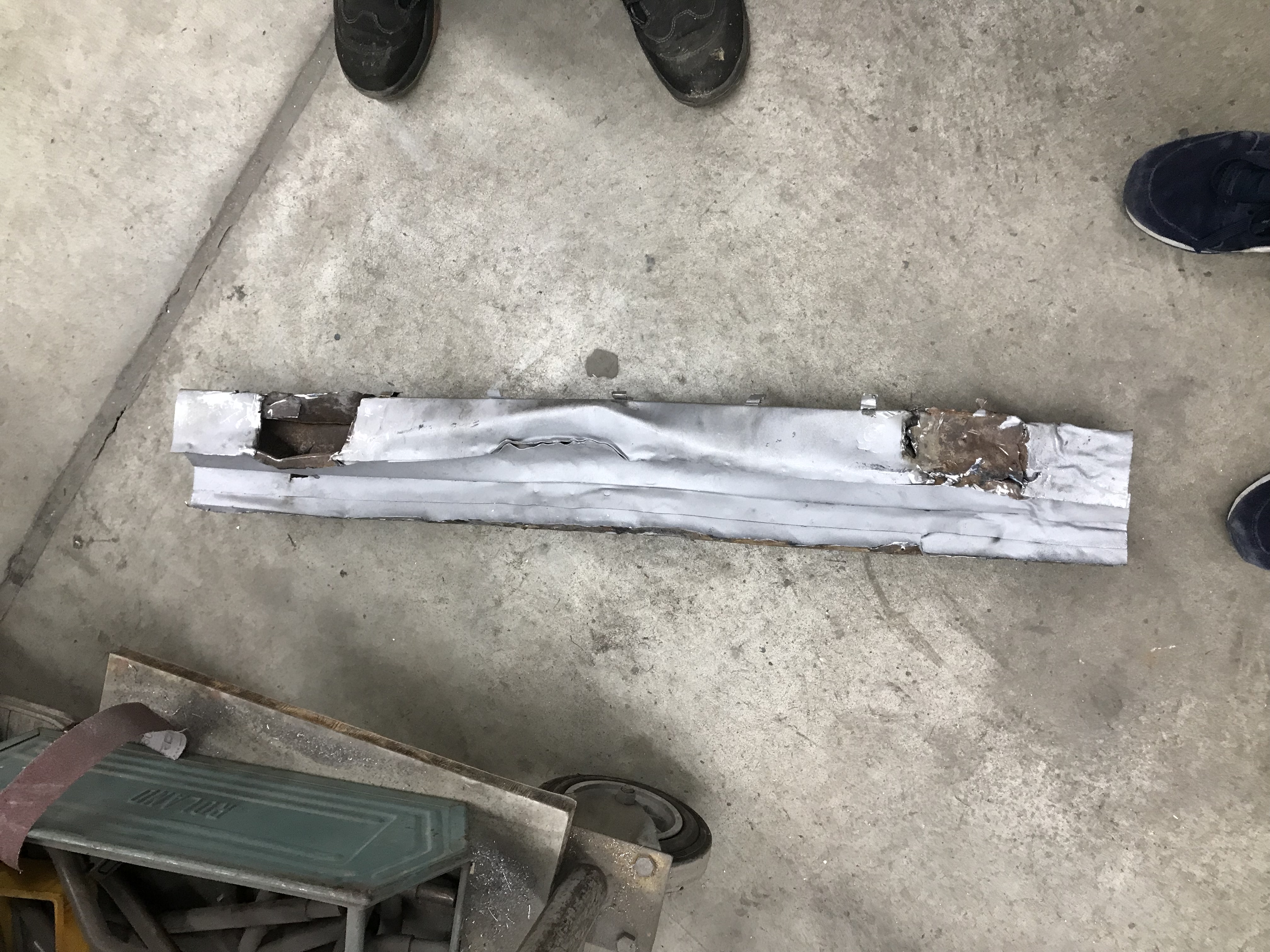

Super! Die Videos sind einfach klasse. Das Teil wurde bei meinem Spider auch komplett erneuert, das alte Teil war ziemlich verdellt, vermutlich auch vom falsch aufbocken…:
Beiträge: 575
Re: Restauration
Super, das schaut ja richtig professionell aus. Auch die Streben und die Aufnahme an denen die Qierstrebe angebracht wird. Das war damals sicher auch eine größere Arbeit, oder?
