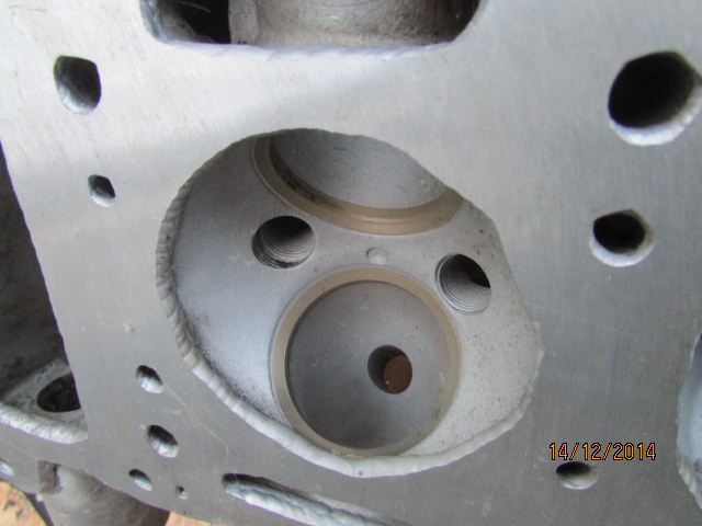

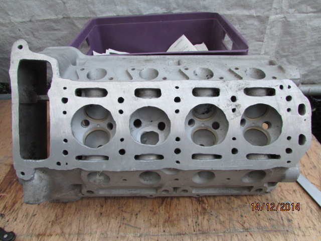

Hallo Bernd,
wende Dich mal an die Fa. Alu Consalt in Duisburg.
Die machen nichts anderes als Alu schweißen z.B. Schiffsmotorenkolben.
Ich selbst habe einen Zylinderkopf für meinen Alfa GTA komplett aufschweißen lassen, war zu oft geplant.
Nach dem erneuten Planen auf Neumaß, war nicht der kleinste Lunker zu sehen.
Gruß Klaus

Danke Klaus, sowas hatte ich noch nicht gesehen. Hätte ich vielleicht doch nicht den Zylinderkopf von meinem Motorschaden wegwerfen sollen?
Da sollten die Getriebedeckel machbar sein, ich werde denen mal ein Bild senden und fragen.
