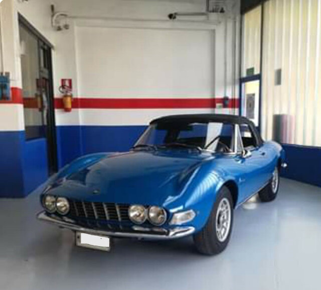

Re: Sypder Chassis 662 Serie 1 oder 2
Ganz herzlichen Dank für die ausführliche und kompetente Erklärung.
Nun bin ich bin beruhigt, dass die Chassis Nr. zum Auto passt.
Bilder habe ich bisher nur recht mäßige - trotzdem lade ich mal 3 hoch.
Außenfarbe blau (ich muss noch schauen ob die original war) und schwarze Innenausstattung.
Das Auto steht derzeit in der Nähe von Como - wird voraussichtlich aber in Kürze im Tessin / Locarno (Schweiz) stehen.
Es ist laut den Italienischen Papieren 1991 nach Italien importiert worden und seitdem beim italienischen Besitzer. Das Auto kam aus USA und hatte dort die Zulassungsnummer 1GKH843. Derzeit hat es die Zulassung MI 916676 (Italien).

Schönes Auto auf den ersten Blick! Hoffentlich klappt's
Glückwunsc und Willkommen!

Nur zur Info:
Das Auto ist nun bei mir.
- Chassis Nr. 662
- Karosserie Nr. 190639 (Plakette im Kofferraum unter Reserverad)
Leider weiß ich vob der Geschichte vor 1988 nichts.
Laut Fahrzeugpapieren
- es wurde 1988 nach Italien importiert
- es kam aus USA ? mit der Zulassungsnummer 1GKH 843 (kann das wirklich eine USA Nummer sein?)
Es wurde extrem wenig gefahren und dürfte selten oder gar nicht auf irgendwelchen Treffen aufgetaucht sein.
Wenn jemand etwas zur Geschichte vor 1988 beitragen könnte, würde mich das freuen.
Nach 1988 war es in Italien in einer Hand und wurde nur minimal bewegt.
Viele Grüße Ralf
