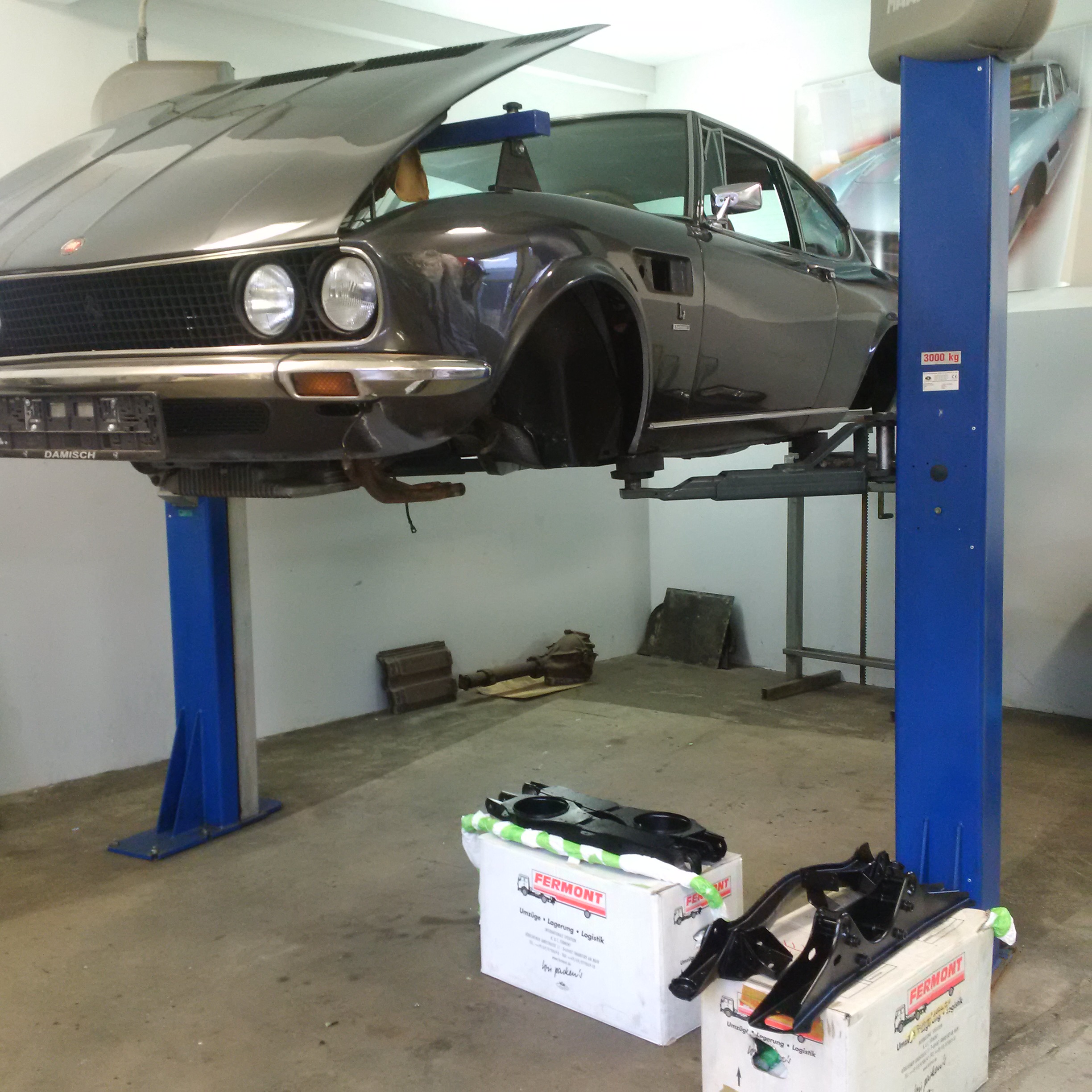

Wenn man sich die postings so ansieht scheinen sich einige die Zeit mit schrauben zu vertreiben ;-) Ist ja auch sehr sinnvoll, bevor man nur vor dem Fernseher sitzt. Und meist ist man allein in der Werkstatt, ohne zuviele soziale Kontakte, eine wirklich sinnvolle Beschäftigung. Bereits kurz vor Corona habe ich den Kabelbaum aus meinem Dino ausgebaut und tausche diesen gerade aus. Da man mehr Zeit hat, kann man sich doch etwas mehr Mühe geben und auch alle Anschlusskabel an Leuchten etc. mit tauschen, oder auch gleich die ganze Lenkung mit ausbauen ...
Allgemein erfolgreiches Schrauben wünsche ich und bleibt ale schön gesund. In der Garage sollte man sich ja kaum anstecken können.

Soo viel habe ich gar nicht ausgebaut, nur das Armaturenbrett, das Windleitblech (Scheibenwischer) und neben dem Rücksitz eine Seitenverkleidung, die Kofferraumabdeckung und eben die Lampen. Ich habe den Kabelbaum von superformance, der passt wirklich gut. Alle Kabellängen und Farben stimmen bis jetzt sehr gut.
Ich habe mich für den Austausch entschlossen, nachdem im Motorraum Kabel bzw. deren Isolierung einfach abgebrchen sind, weil der Weichmacher weg ist.
der Kabelbaum besteht aus 3 Teilen, einer zum Heck, einer am Armaturenbrett und einer für den Rest. Was man selnbst machen muss sind die letzen Stücke vom Stecker bis zu den Lampen oder Instrumenten, damit bin ich schon fertig. Zusätzlich lege ich mir noch ein paar zusätzliche Masseverbindungen und Relaissteuerungen für Licht und Anlasser.
