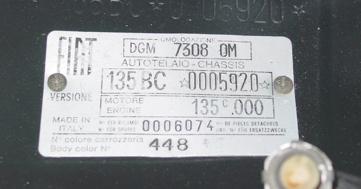

Hier mal ne Frage: Auf dem Typenschild ist ja oben die italienische Homologationsnummer eingeprägt. Zum Dino 2400 Coupe weiss ich bereits, dass es die IGM 7308 OM war. War das für das Dino 2000 Coupe gleich, oder gibt es dafür eine andere? Leider habe ich das nirgends gefunden, aber vielleicht hat ja hier jemand ein 2000er Coupe und kann mal auf dem Typenschild nachschauen. Es geht nicht um die FIA-Nummer. Die FIA-Nummer des 2000er Coupe war 1491, aber das ist nicht die Homologationsnummer, die auf dem Typenschild steht.

Hier ein Abbild eines Typenschildes eines 2400 Coupe. Dort kann man oben die Homologationsnummer lesen.

Es ist möglich, dass ich die Homologationsnummer gefunden habe.
Es scheint sich beim Fiat Dino 2000 Coupe um die IGM 5061 OM zu handeln.
Kann das jemand verifizieren?
