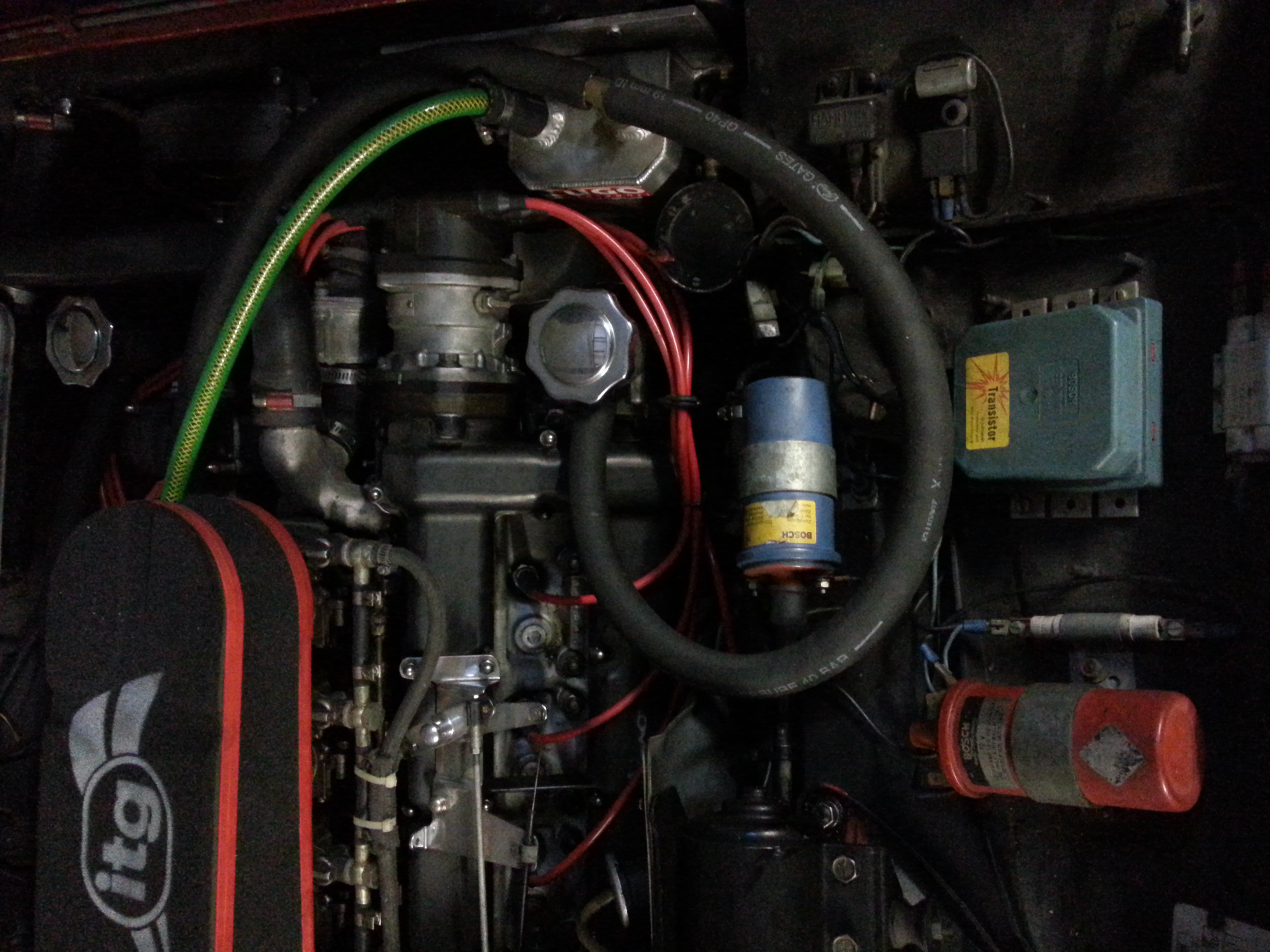

Danke für die Antwort. Nun habe ich mir die Apparätchen vorne mal angeschaut. Es sieht alles wie in der Bedienungsanleitung aus. Aber anstatt der Dinoblex Guezlischachtel ist ein grünes Boschkästchen mit Aufschrift Schaltgerät Transistor (0227 051 0021) verbaut. Ich nehme an, dass dies eine Art Dinoplexersatz ist.
Der Wagen läuft rund und problemlos, allerdings stinkt er ziemlich stark und hustet manchmal, wenn ich zu niedrigtourig beschleunige. Jetzt nach ca. 5000 km Fahrt startet er nicht mehr so leicht, wenn er heiss ist.
Übrigens: Beim Kauf war so eine Superformance Vergaserhaube aus Schaumstoff eingebaut, ich habe dann noch eine Öldampfrückführung mit einem grünen Gartenschlauch hinzugefügt. Ich nehme an, diese Anlage bringt ausser einem guten Sound nicht viel. Oder sollte ich der Langlebigkeit wegen wieder den alten Topf raufmechen?
Gruss Christoph

Das ist eine Bosch TSZ Transistorzündung aus den Siezigern, die ist leider etwas schwach auf der Brust und für den Dino eigentlich unterdimensioniert. Würde eine Aufrüstung empfehlen.
Mit dem aktuellen Luftfilter verlierst Du Leistung, da er warme/trockene Luft aus dem Motorraum einzieht, besser wieder auf den Werksluftkasten mit Einzug von vorne umbauen.
